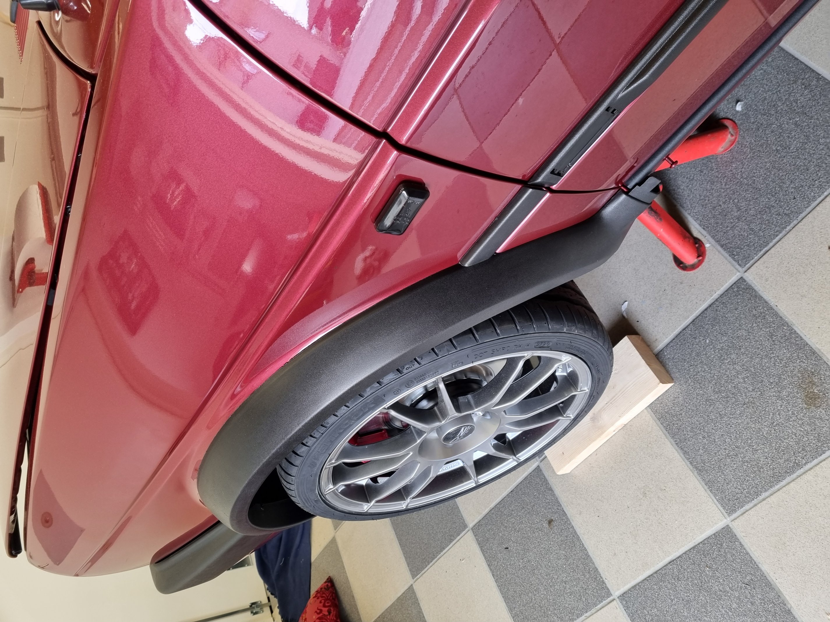

    Vänster framskärm + grill
    Barnfritt igår så helkväll i garaget
    Grillen sitter numera på plats. Låååångt ifrån friktionsfritt. De yttersta övre fästena ville sig inte alls. De öronen som stack ut på grillen tog i justerskruvarna på lamporna. Eftersom lampor och front är VW org så antar jag grillproblem. Fick både kapa i grillen och slipa bort material på lamporna för att få dit den. Efter detta sitter den faktiskt helt ok. Är dock väldigt mycket våld för att få av/på den så vi får se hur länge plasten håller. Kommer hålla utkik efter andra så länge.

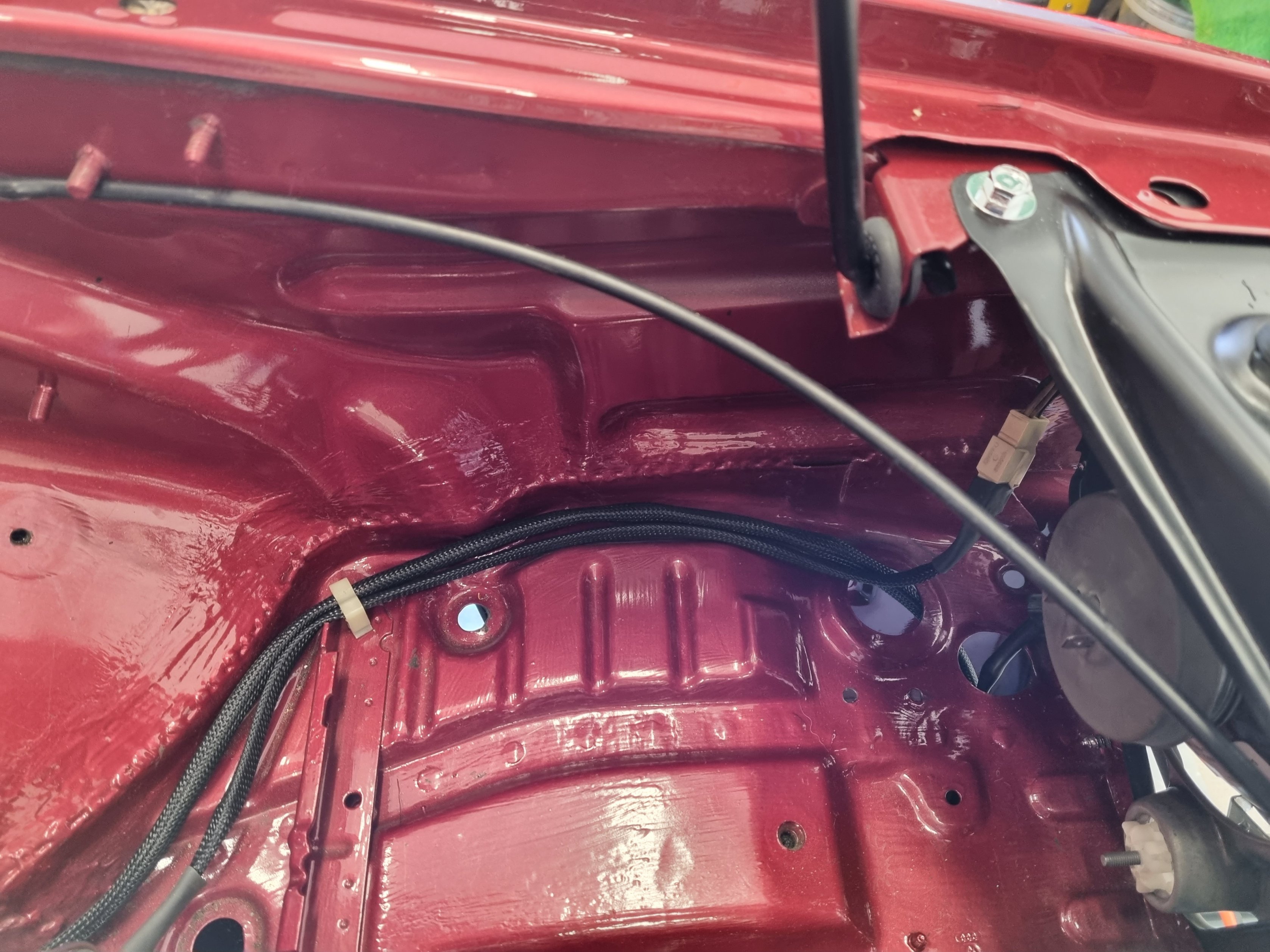

    För att montera grill/skärmar så var jag tvungen att fixa 2 elgrejer också, dels kablarna till tutorna och dels till yttertempgivaren i MFA. Nya kablar till dessa:

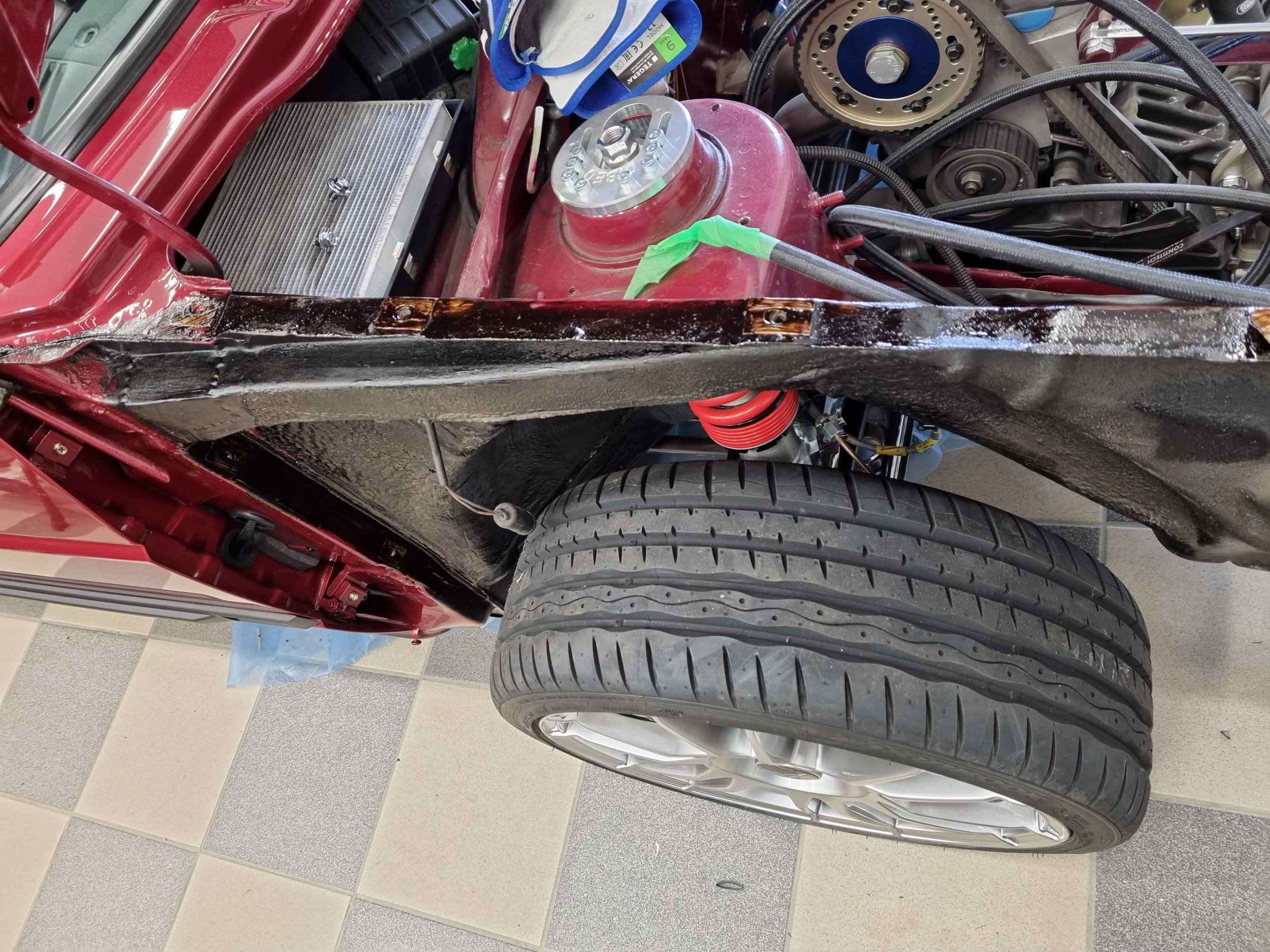

    Blev ingen tätningsmassa, utan körde med tunnflytande rostskydd ist:

    Skärm på med alla skruvar och hyfsat justerad. Blir säkert lite finjustering när allt sitter på plats:
    Namn:  20210623_171451.jpg
Visningar: 1233
Storlek:  1.06 MB
    Namn:  20210623_171504.jpg
Visningar: 1215
Storlek:  1.09 MB
    Namn:  20210623_171812.jpg
Visningar: 1220
Storlek:  1.01 MB
    Skärmbreddaren lös i bakkant eftersom den täcker en av skruvarna till skärmen.

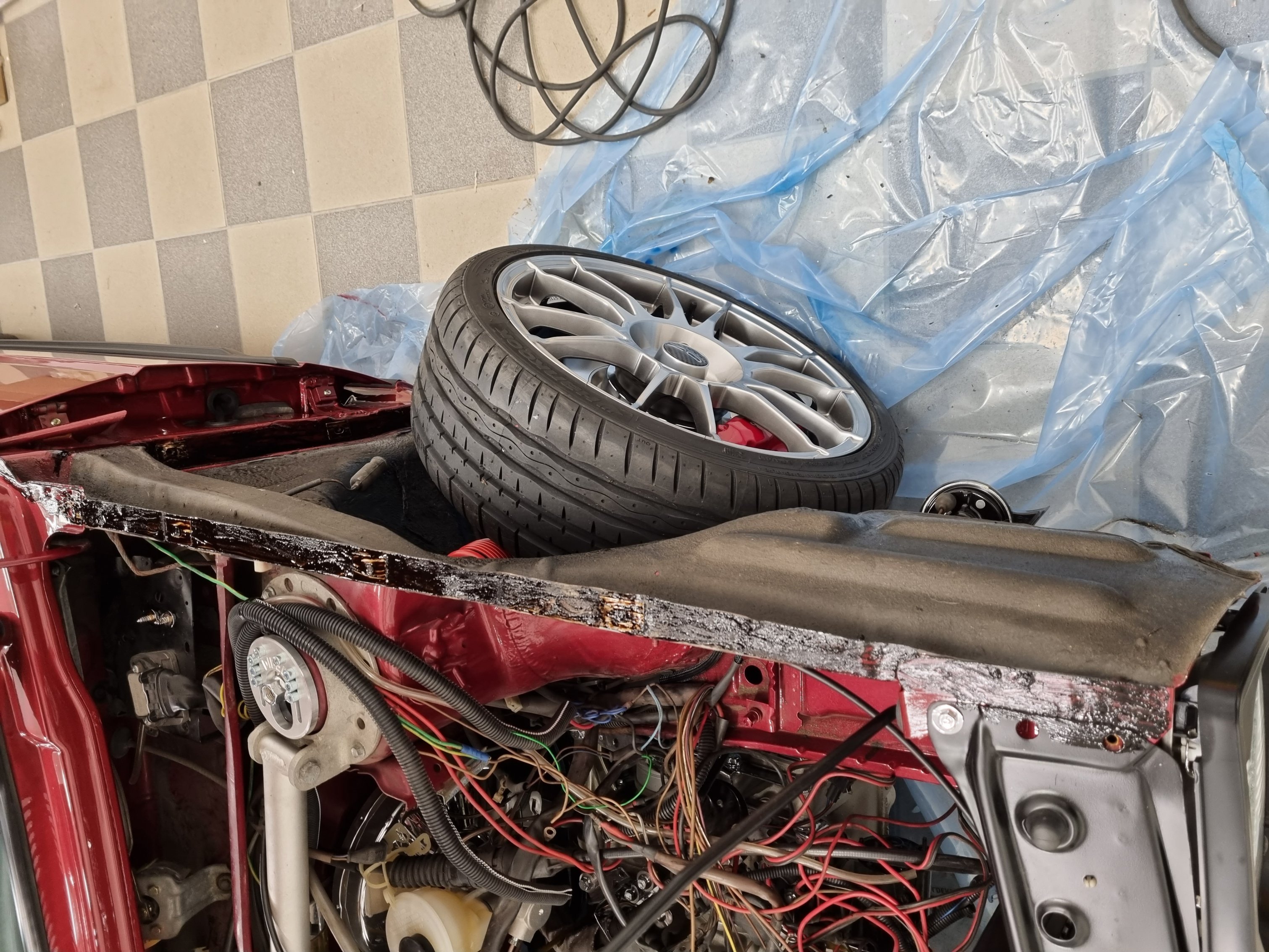

    Vänster framskärm
    Massa gjort i helgen i garaget
    Vänster framskärm på plats, steg ett är att sätta dit tutan i hjulhuset. Ny NOS i härlig gulnad förpackning:

    Viss skillnad mellan ny och gammal :

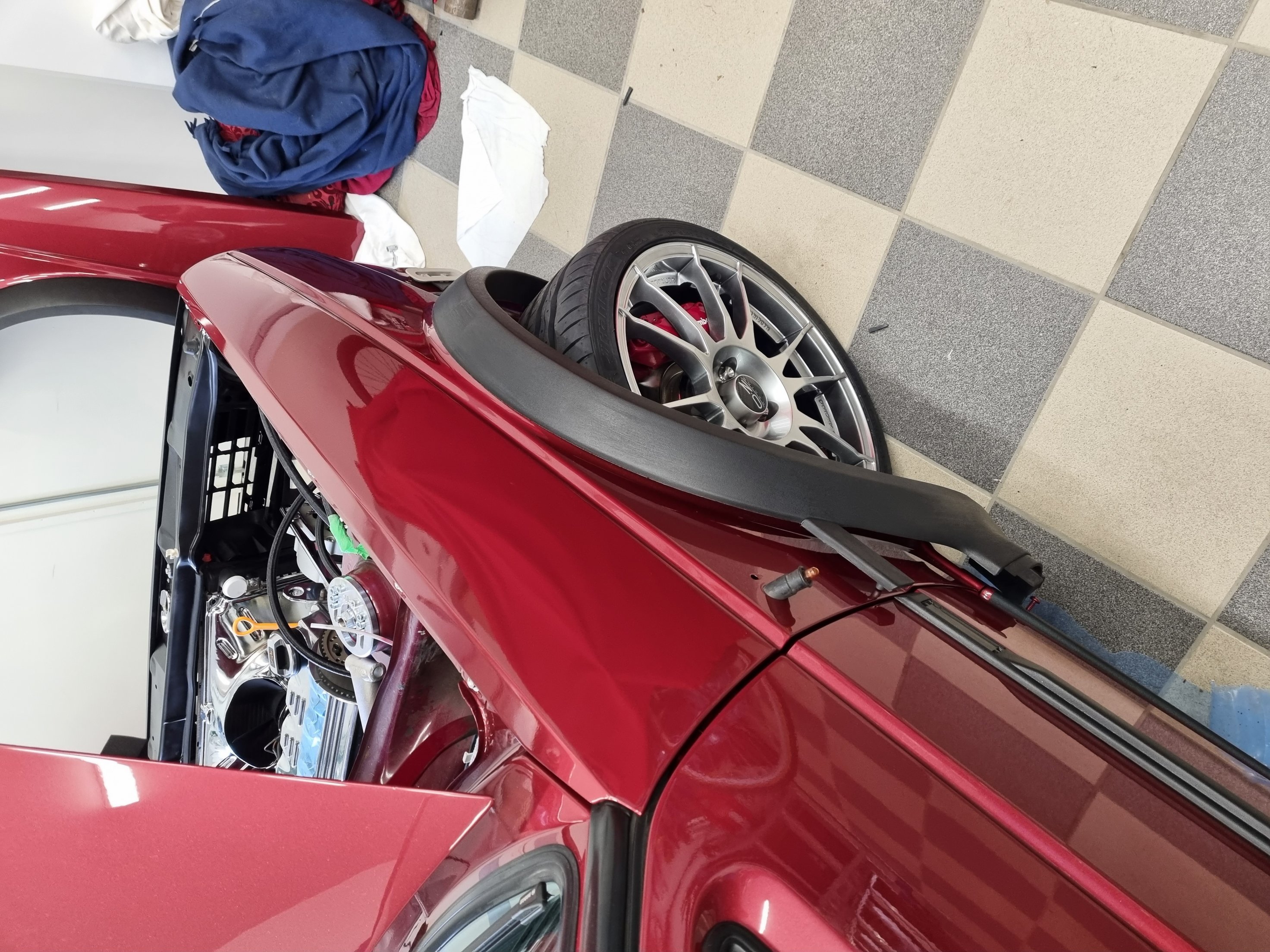

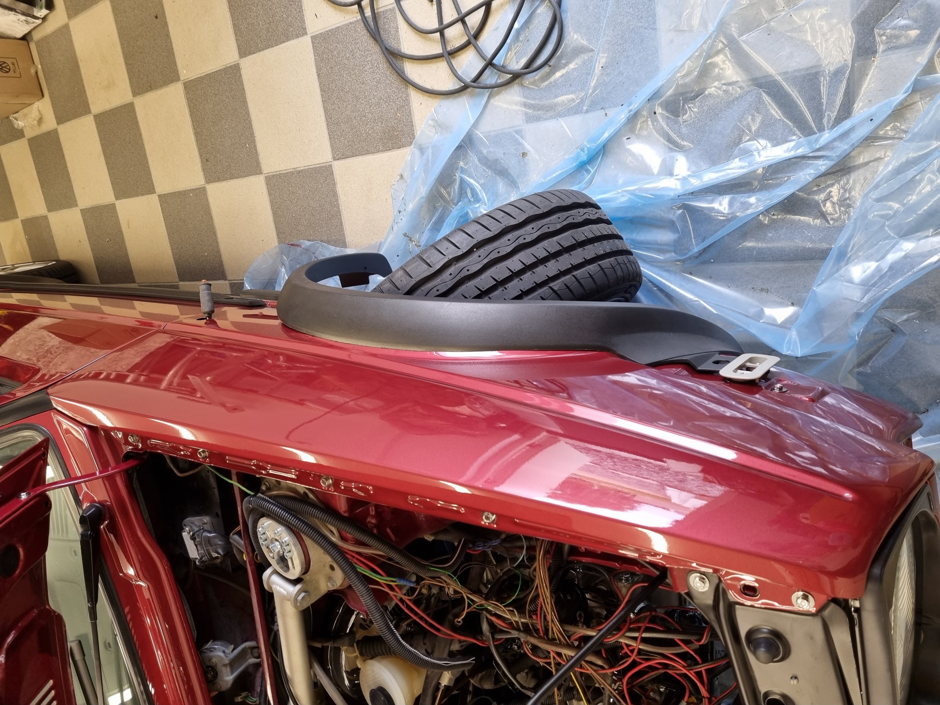

    Skärmbreddare, utetempgivare, stötfångarfäste och skärmkonsol monterade på skärmen:
    Namn:  20210626_112814.jpg
Visningar: 1109
Storlek:  1.06 MB
    Zinkplattor och rostskydd på:

    Och skärmen på plats:
    Namn:  20210626_152823.jpg
Visningar: 1118
Storlek:  1.08 MB

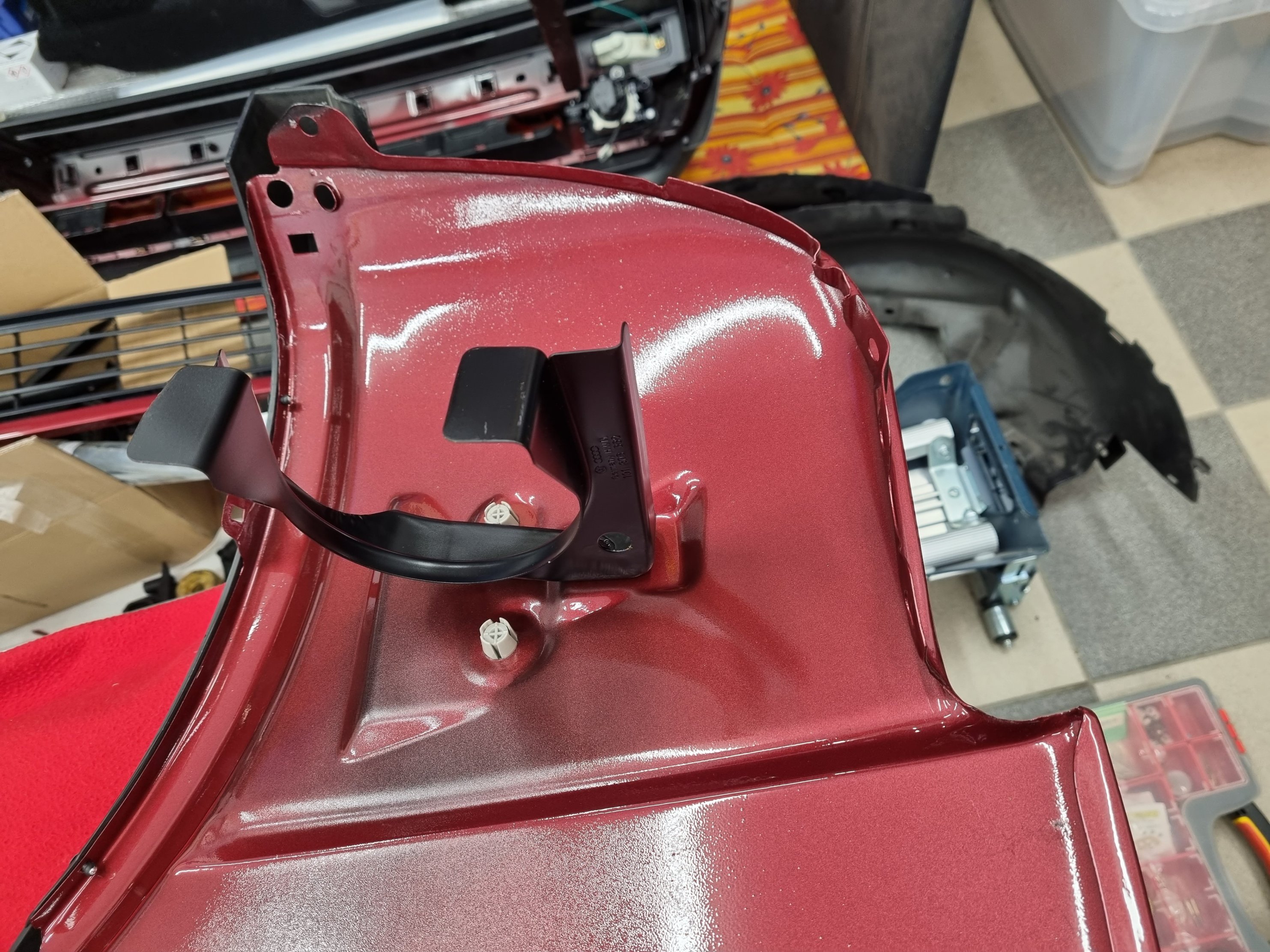

    Stötfångare fram
    Fortsättning!
    Nästa steg att få på stötfångaren fram, så är garaget tömt på ömtåliga lackade delar som skall skyddas från cyklar och annat som åker in och ut

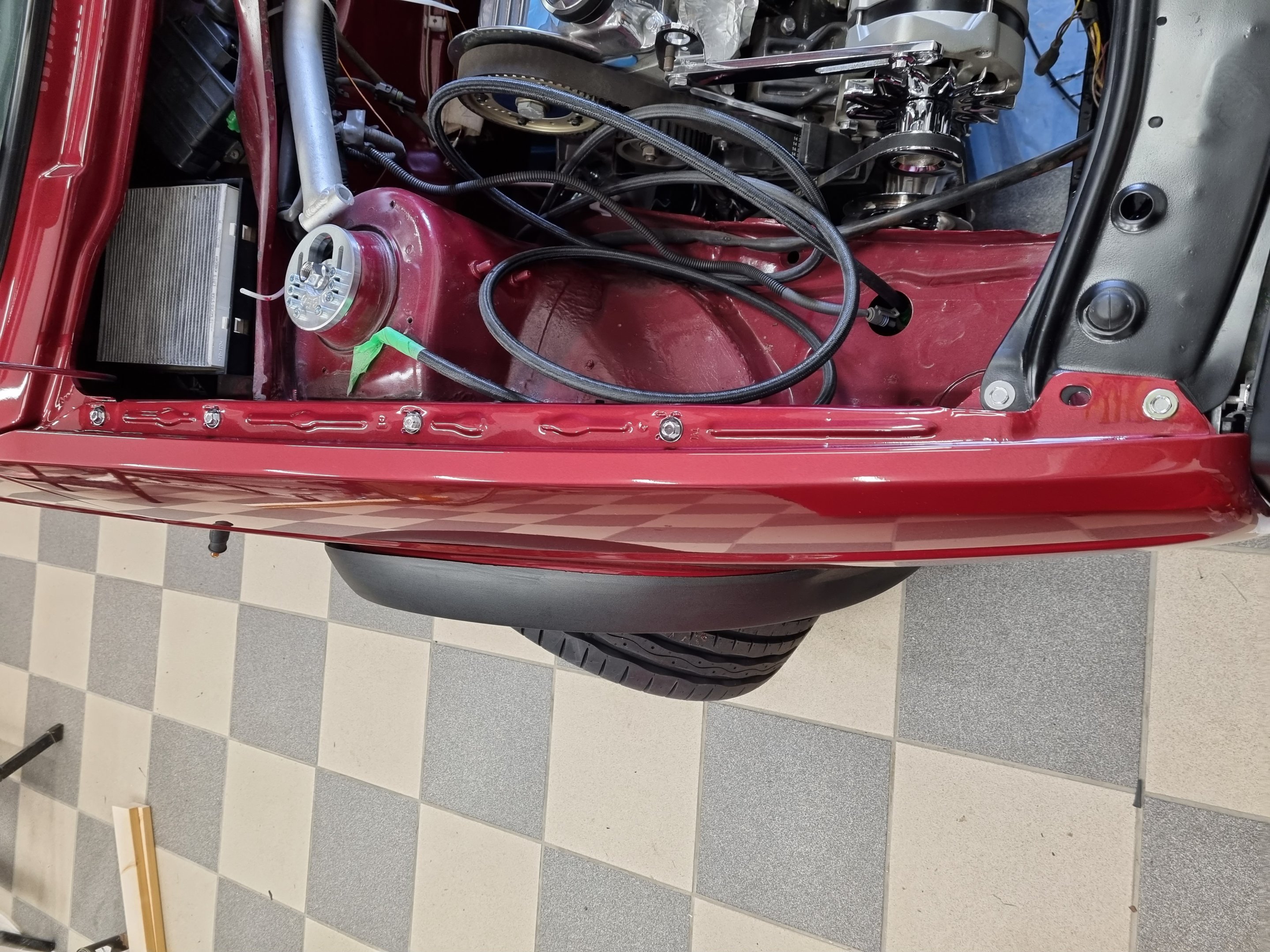

    Iaf, som skymtas på bilden ovan så sitter stötfångaren på. Många timmars pyssel att få den att sitta bra (trots NOS VW). När jag äntligen är nöjd så hör jag ett pjoing ljud, vad var det? Då har störfångarfästet på vänster framskärm släppt från skärmen. Kanske dåligt monterat av mig, men mer troligt så överbelastat av all justering, bankande och vridande som jag höll på med för att få till passformen. Ni som mekar mk2, vet att detta kan inte monteras utan att ta av stötfångaren..... Så stötfångaren måste av igen (för typ 25:e gången) och nytt fäste behövs. Som tur är hade jag fler på lagret, men jag tröttnade där i söndags och gav upp för dagen.

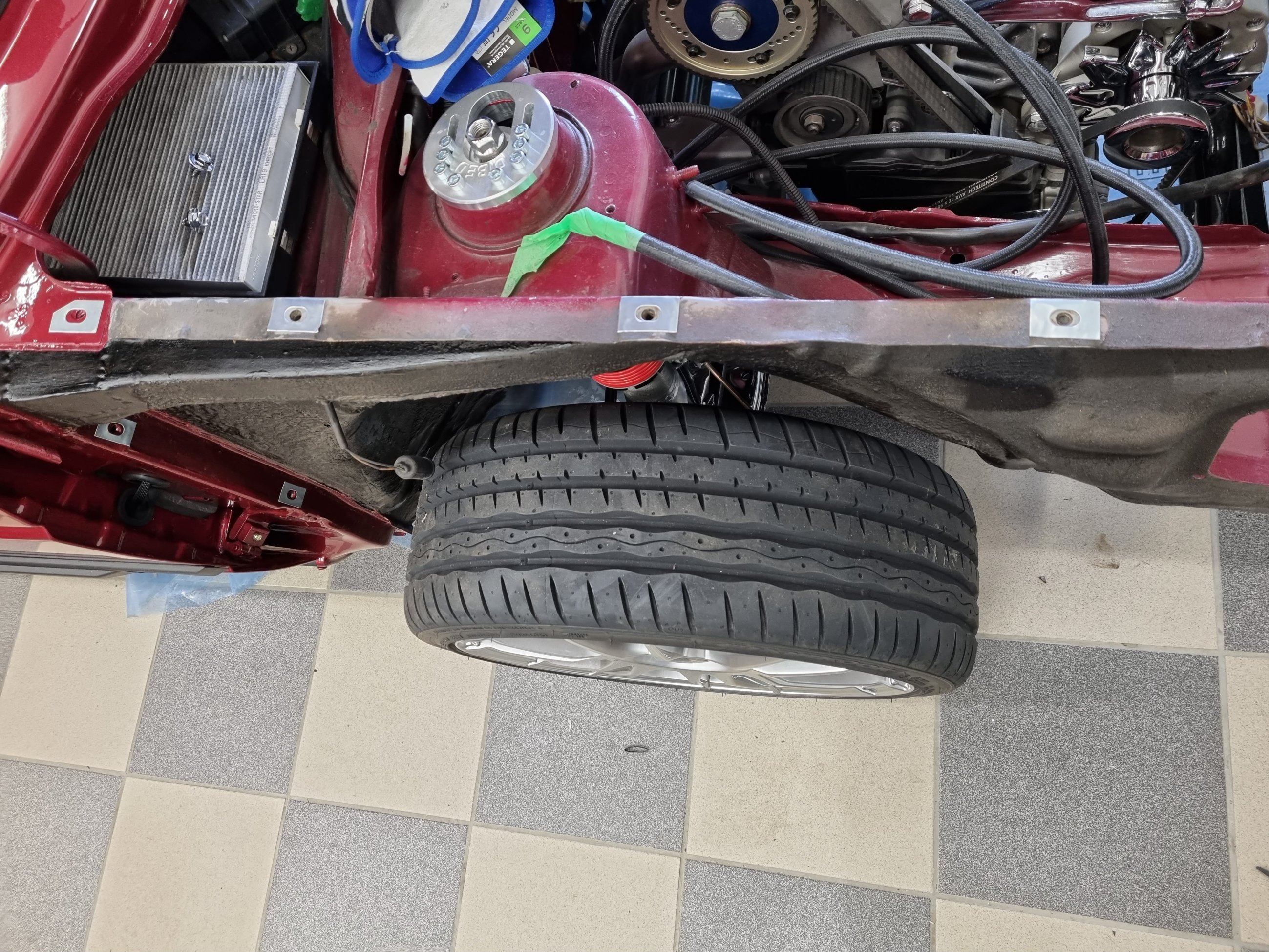

    Igår och idag har jag kämpat med stötfångaren. Hur jag än gjorde så tyckte jag inte det blev som jag ville ha det. Den satt inte riktigt centrerat i bilen och vänster fäste på skärmen var fortfarande under väldigt hög belastning.
    Så, till slut insåg jag att jag behövde göra en liknande operation som bak. Modifiera fästjärnen som sticker ut och och skruvas i rambenen fram. Så, efter en del slipande, svetsande och faktiskt lagt till mtrl på några ställen så sitter den där
    Namn:  20210629_154710.jpg
Visningar: 1071
Storlek:  1.02 MB

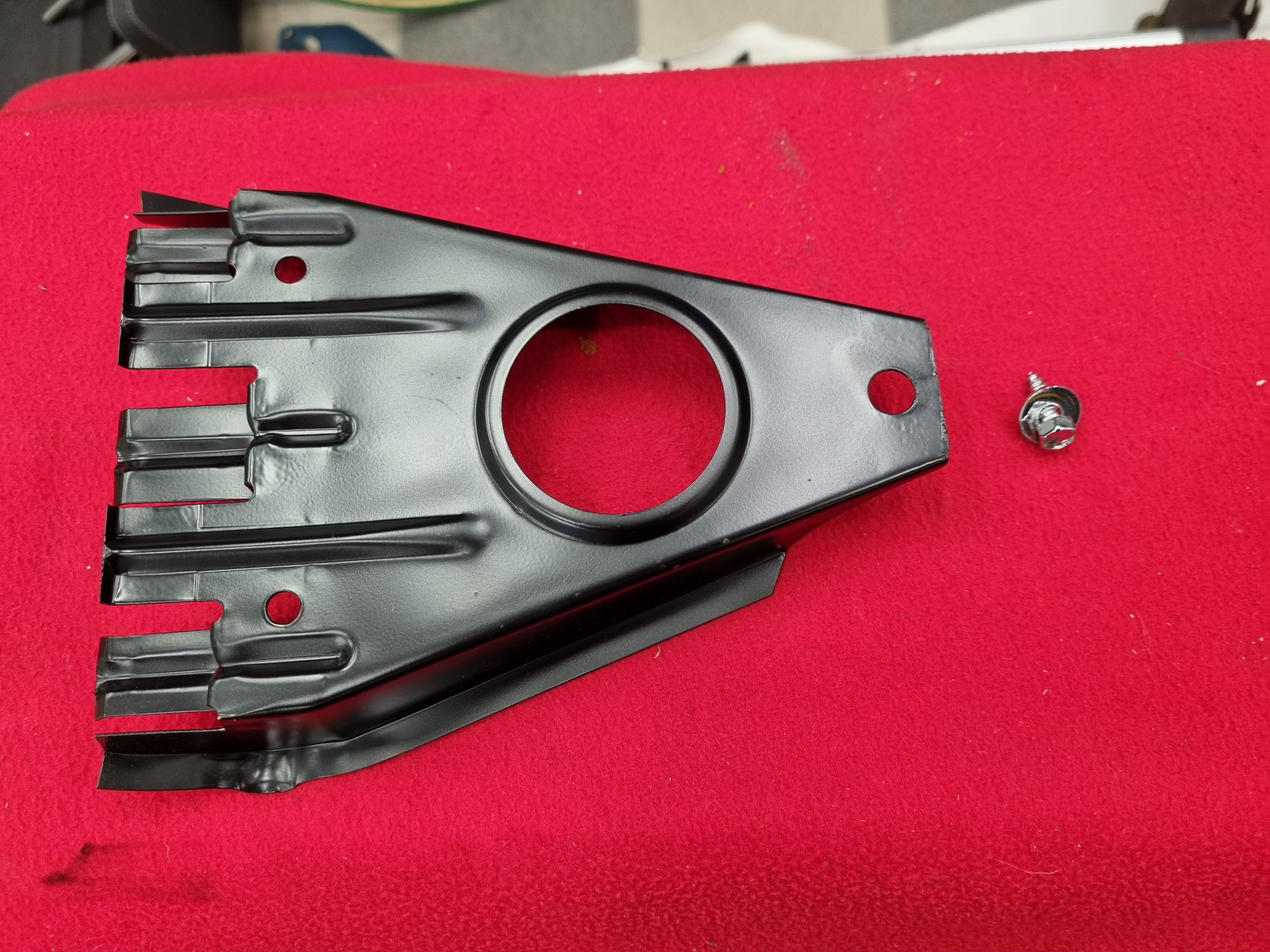

    Dags för stödet som skall sitta i nederkant. Detta saknas i princip på alla mk2 med stora stötfångare. Antingen har det lossats vid någon reparation och inte kommit på igen eller så (på bilar som byggts om till stora stötfångare) aldrig monterats, ofta pga okunskap om att det finns tror jag. Det kanske inte känns så viktigt men det gör jättenytta om man kör fort. Utan detta så trycks spoilern in under bilen i 200 så den inte gör nån nytta alls.

    Där sitter det på plats:

    Och så har jag satt fast skärmbreddarna även i bakkant på båda sidorna:

    Har beställt en massa kontakter (H4, JPT osv) så jag kan gör en ny kabelmatta till hel/halv/parkljus samt till blinkers och dimljus. Hoppas de kommer snart så kan jag färdigställa fronten

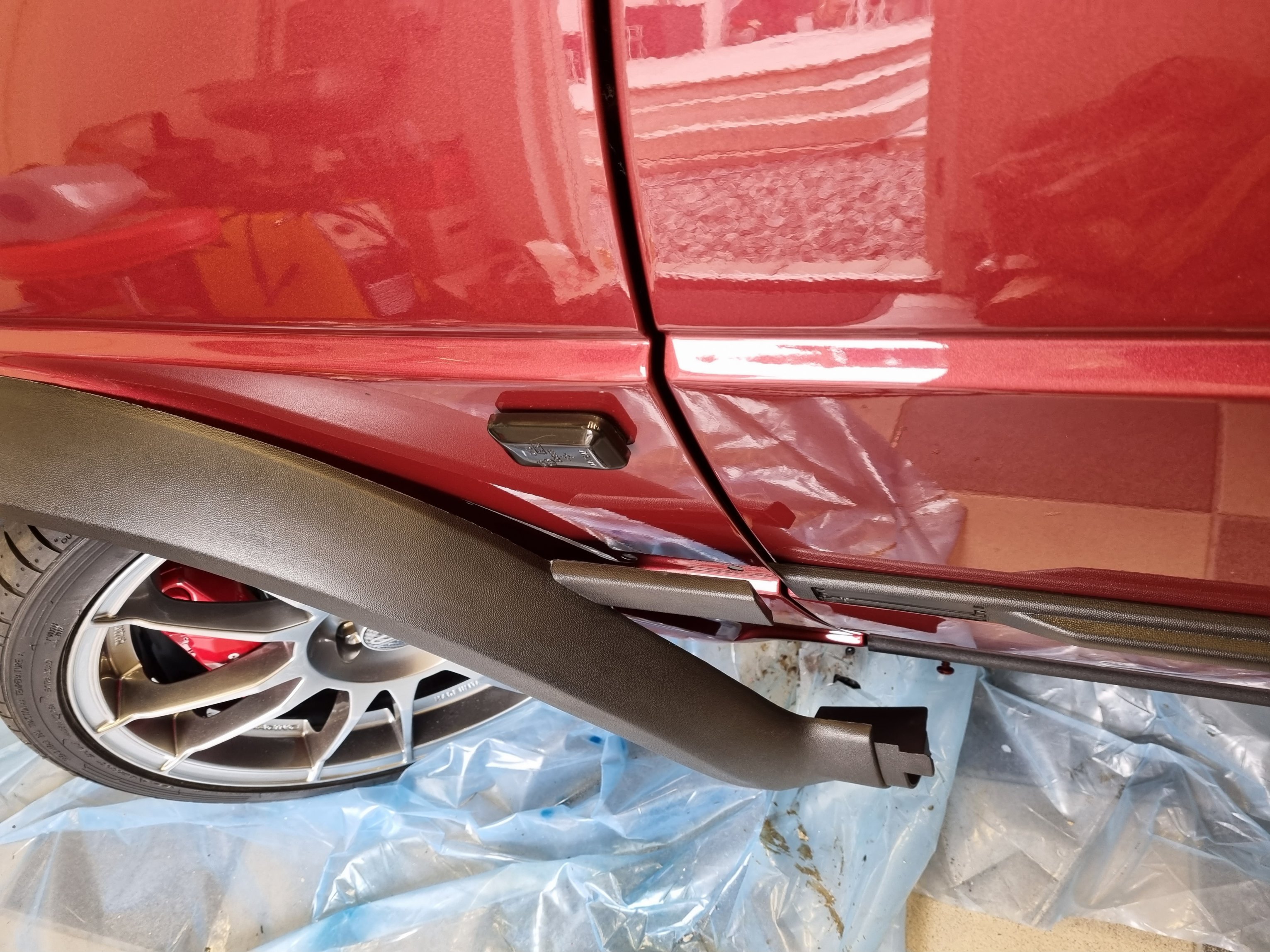

    Höger dörr igen
    Blev dörrmek igår
    De nya yttre skraplisterna som var NOS VW har kommit och jag har monterat en på höger sida. Klart bättre än den som repro men jag skulle ändå vilja ha det lite bättre Dock har jag sett när jag surfat att det nog inte ser bättre på andra golfar... så jag nöjer mig så länge. Ev är det så att de övre listen (som inte finns att köpa) har krympt lite och det påverkar. Ska se om jag kan hitta en så bättre beg framöver:

    Jag har clipset på plats, kanske är svårt att se på bilden men det sitter där. Och jag hatar dessa clips, riktig skitlösning.
    Det är i detta området som jag inte är nöjd. Profilen på skraplisten och den vanliga rutlisten är inte samma. Utan skraplisten är liksom lite "fetare" åt alla håll (därav att jag funderar på om rutlisten krympt). Detta gör att clipset inte klarar att linjera dessa två på ett bra sätt och det blir ett steg/glipa mellan. Skulle kunna snyggas till lite med PU-lim som du skriver men då är det inte så lätt att demontera längre....
    Jaa, nu när jag zoomar ordentligt ser jag clipset. Jo den tjockleksskillnaden och ev. glipa som uppstår är inget kul.
    Jag har utan clips just nu och en. PU-limrand och det glir ganska bra då det tar bort ev. glipa, men är det tjockleksskillnad så…. Förmodligen listen som krympt, men som du konstaterat är de ju inte så lätta att få tag på.

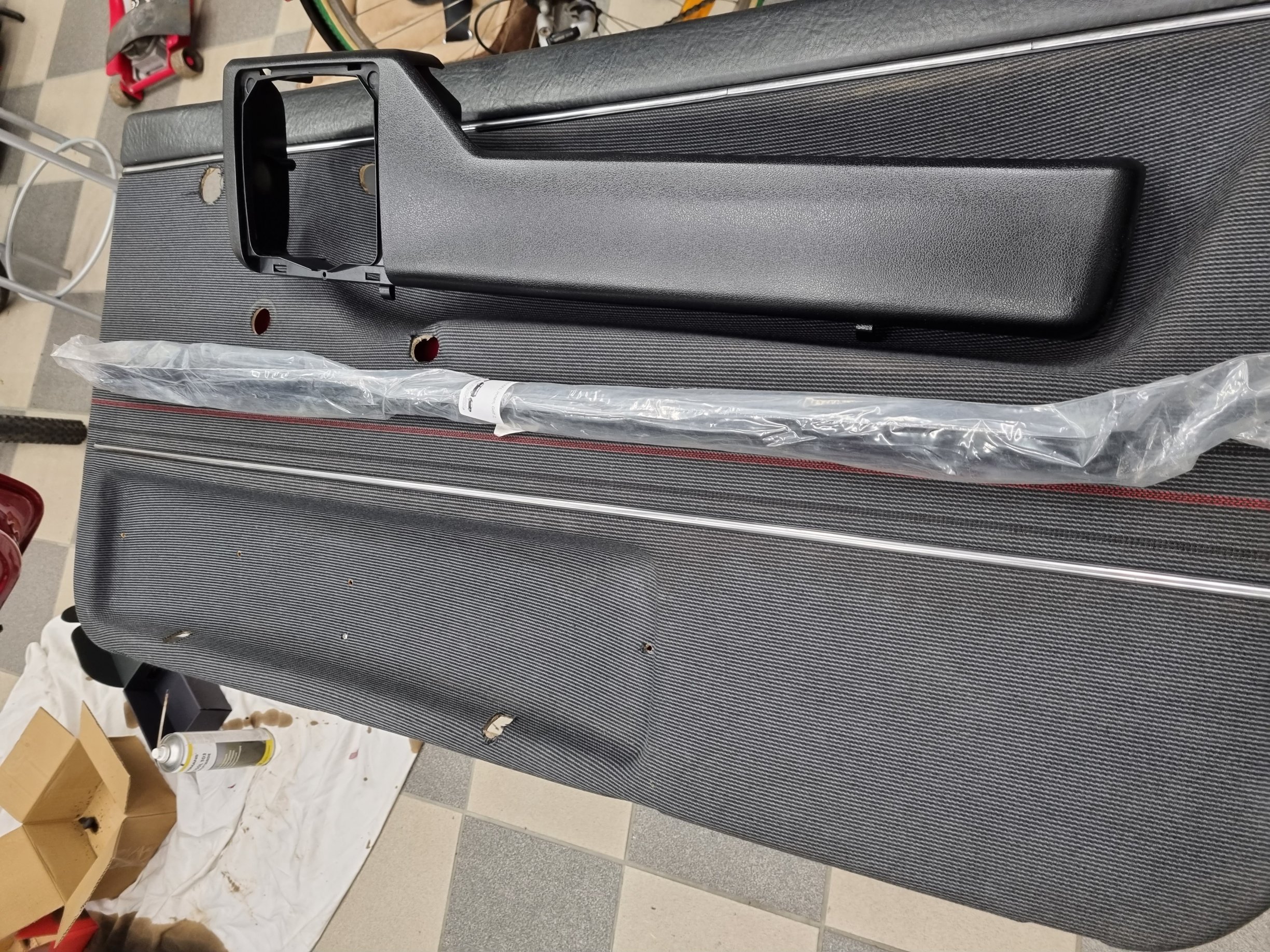

    Dörrsida Höger
    Lite pyssel igår för att färdigställa högerdörren.
    Tvättade och dammsugade dörrsidan i timmar så nu ser den riktigt bra ut. Helst av allt skulle jag vilja ha de svarta i skinn men att hitta sådana som är fina = omöjligt. Då har jag heller 16V i bra skick. Nytt dörrfack från classic parts och ny inre dörrskraplist också:
    Namn:  20210704_135855.jpg
Visningar: 975
Storlek:  1.15 MB
    Luckan till dörrfacket, också från Classic Parts. Snacka om riktig NOS. Detta är exakt som den kom, påsen är täckt med ett tjockt lager svart damm och den har den riktigt gamla etiketten, utskriven på matrisskrivare, som gulnat och börjar rulla ihop sig. Denna har legat på ett lager länge

    Färdig dörrsida:
