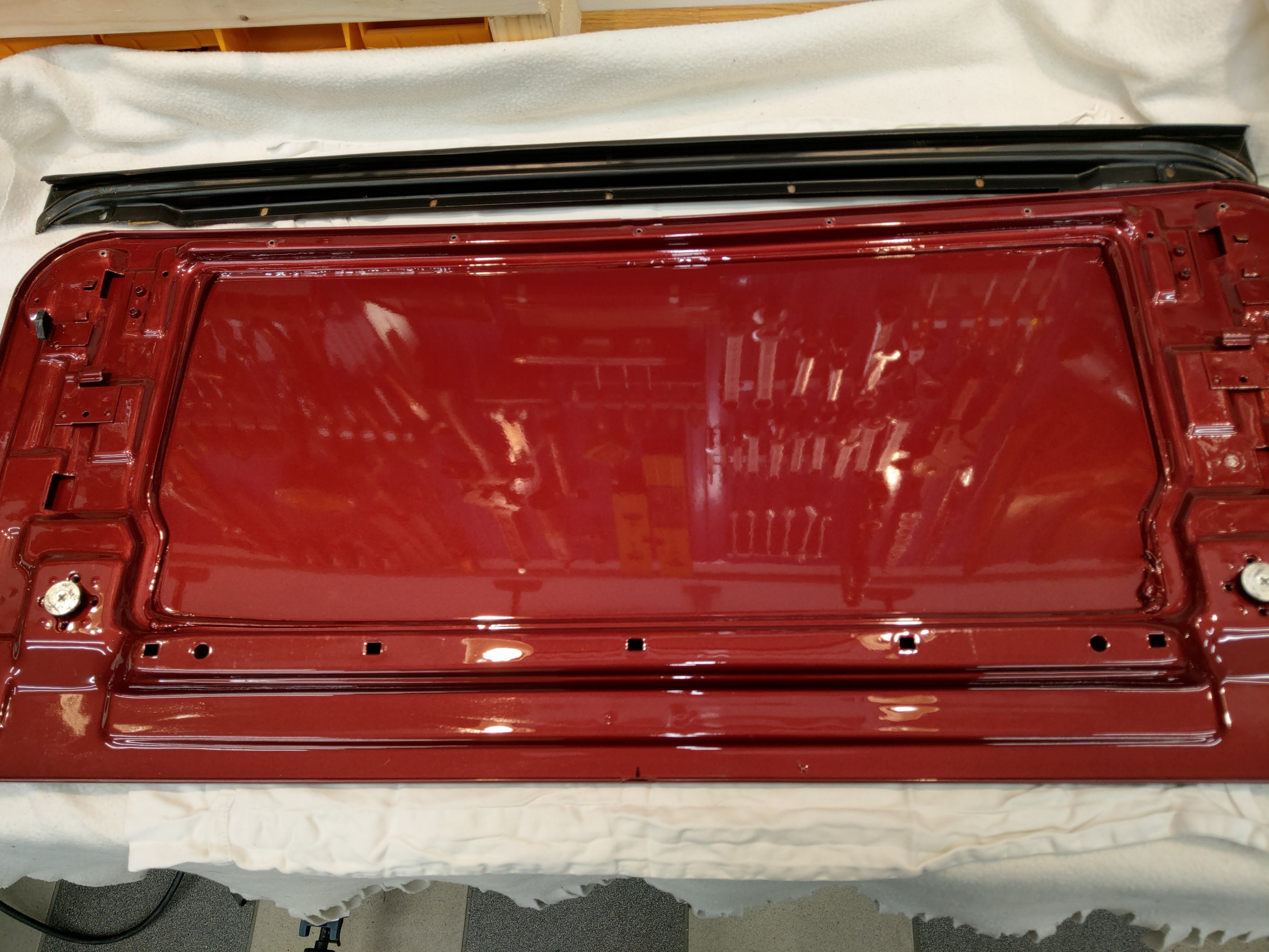

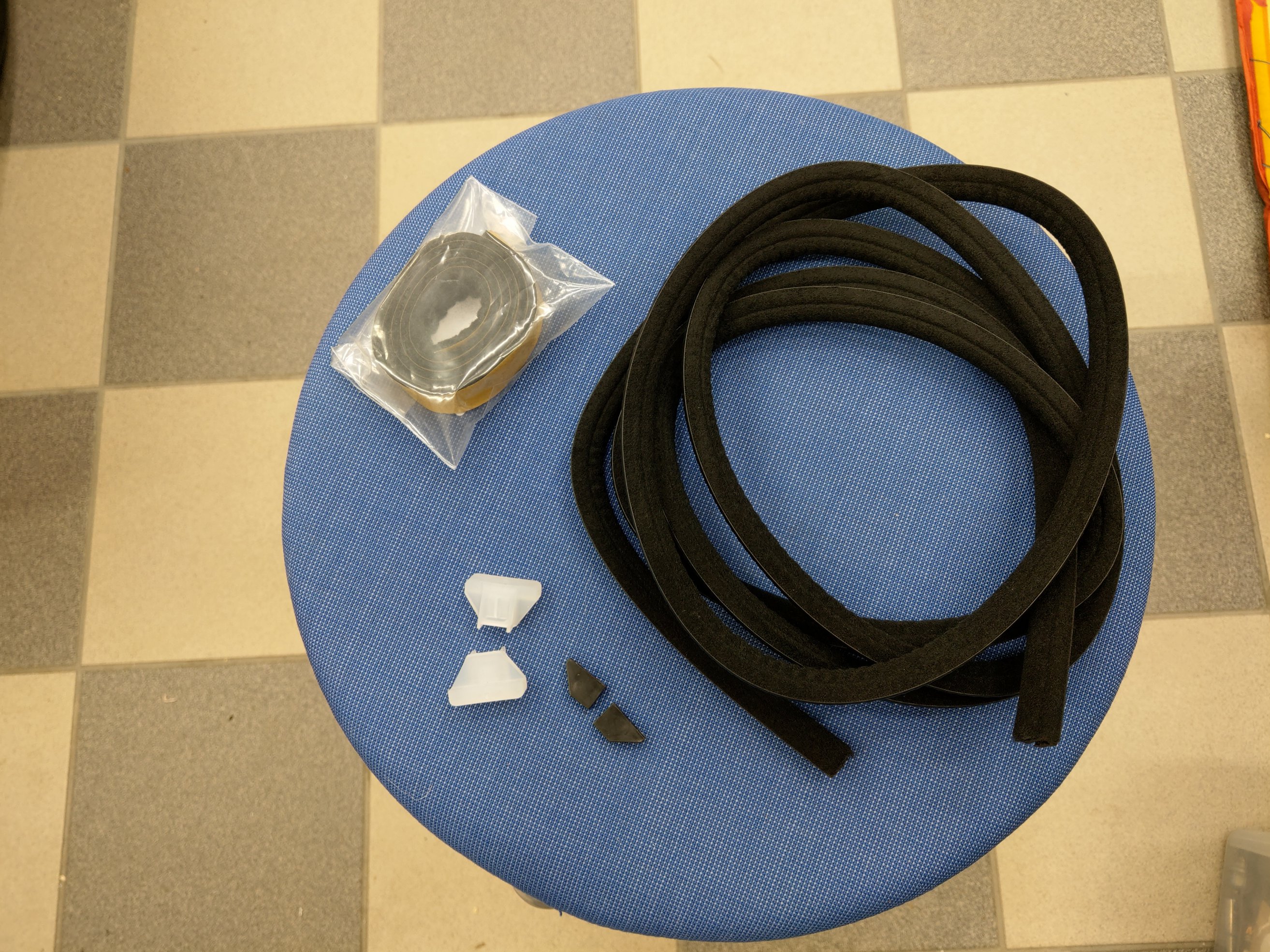

    Takluckeihopsättning
    Takluckefix idag.
    Delarna som behövs till luckan, tätningslist, filttejp plus div små plaststyrningar, allt från classic parts:
    Namn:  IMAG3388.jpg
Visningar: 1291
Storlek:  1.14 MB

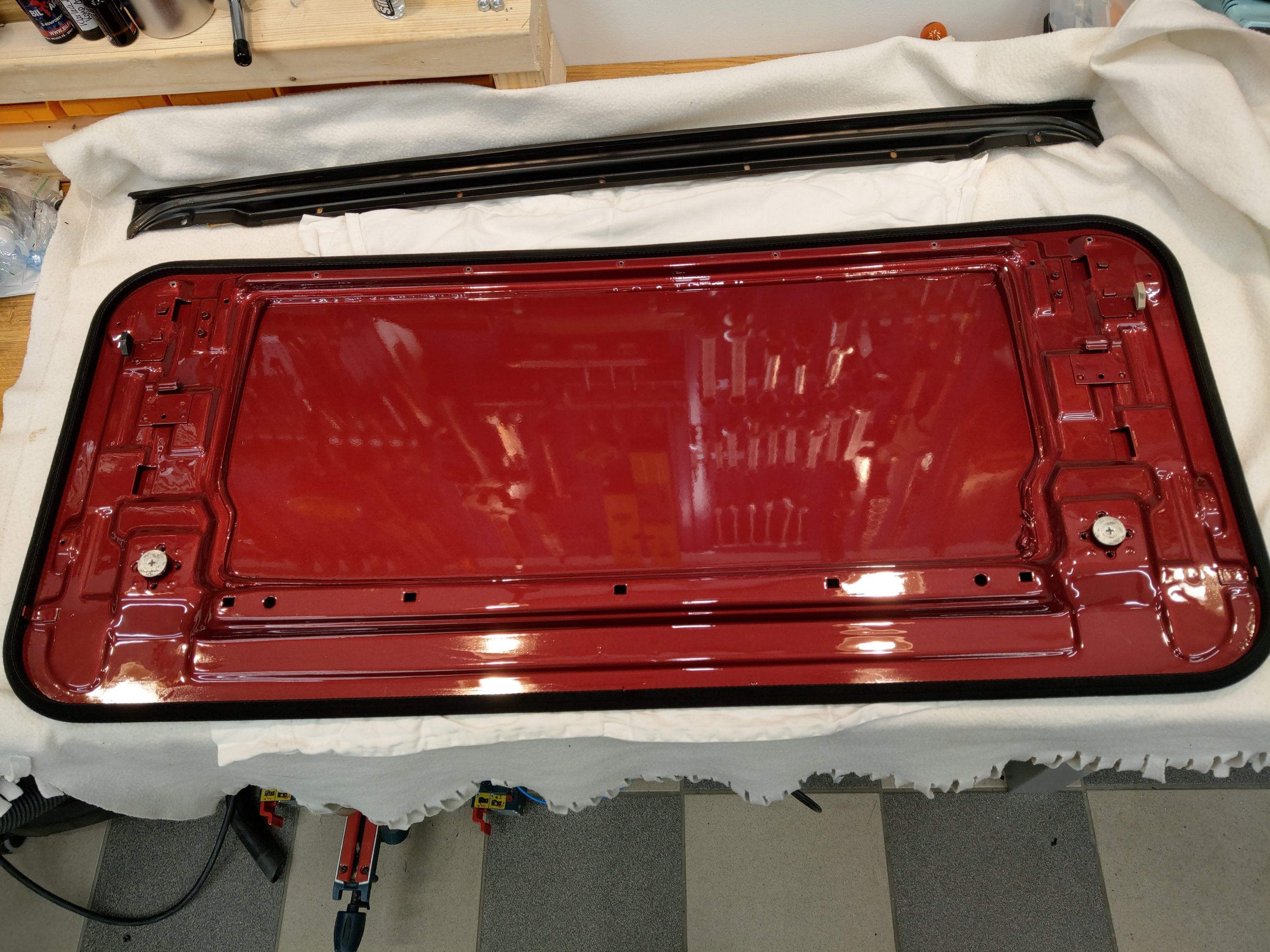

    Nylackade luckan och den bakre vattenavledaren:
    Namn:  IMAG3389.jpg
Visningar: 1300
Storlek:  1 016.8 KB

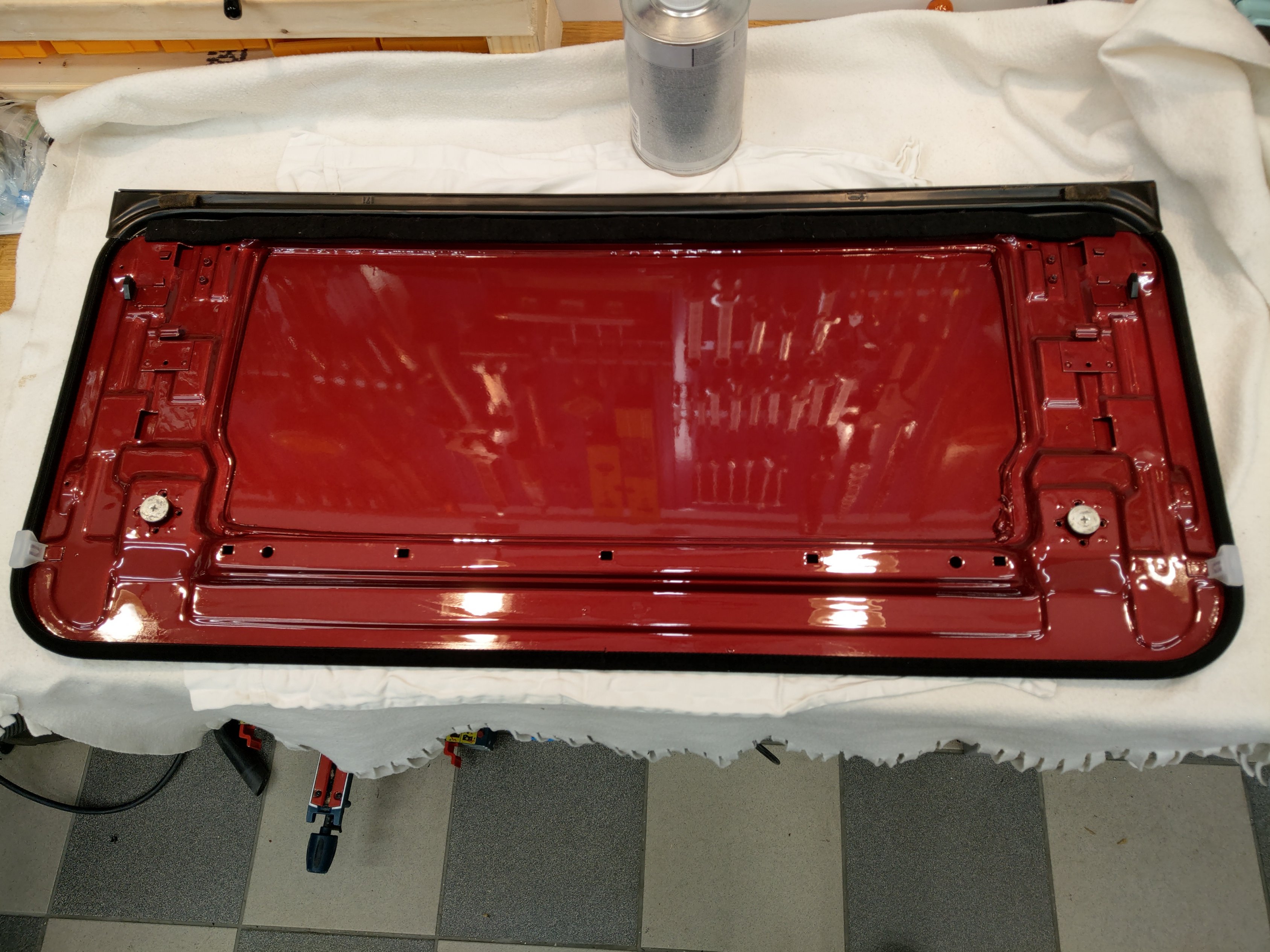

    Montering av list, superhård att tvinga på, man vill ju inte skada lacken heller
    Namn:  IMAG3390.jpg
Visningar: 1287
Storlek:  1.02 MB
    Listen på:
    Namn:  IMAG3391.jpg
Visningar: 1287
Storlek:  1.03 MB
    Allting klart för montering i bil:
    Namn:  IMAG3392.jpg
Visningar: 1302
Storlek:  1.02 MB

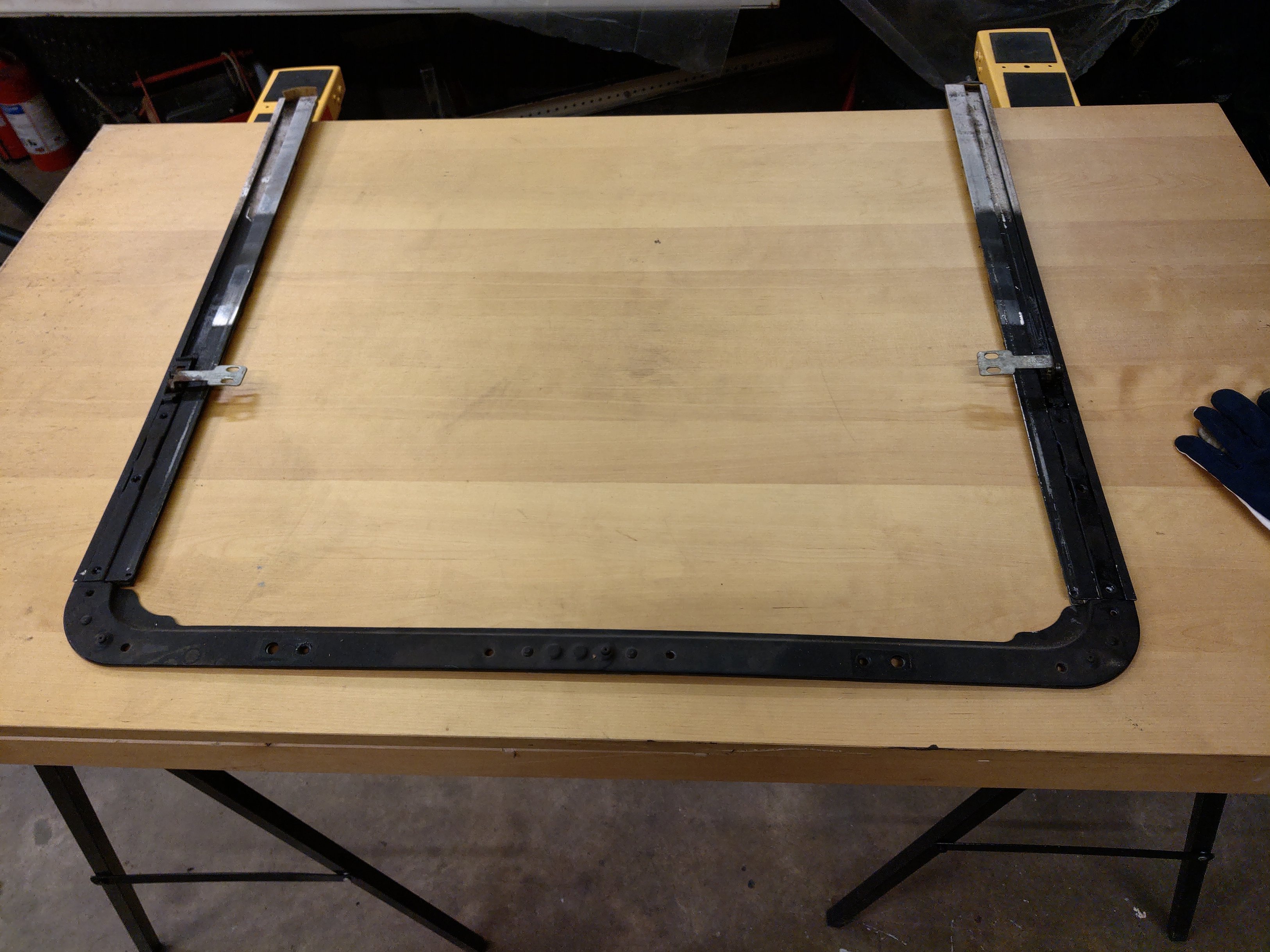

    Tackluckemek del 2
    Själva luckan var ju klar igår, men mekanismen behöver också renoveras.
    Det som jag beskriver nedan gäller också mk1, luckan är samma i det mesta, de flesta delarna har 171 art nummer.
    Problemet med dessa mekanismer är funktionen som höjer/sänker i bakkant när man kör luckan. För att den skall gå in inuti taket så måste den sänkas när man vevar. Det sköts av en bladfjäder och ett litet plasthjul som sitter på en metallaxel på varje sida i bakkant.
    Två problem brukar inträffa, båda finns på min lucka

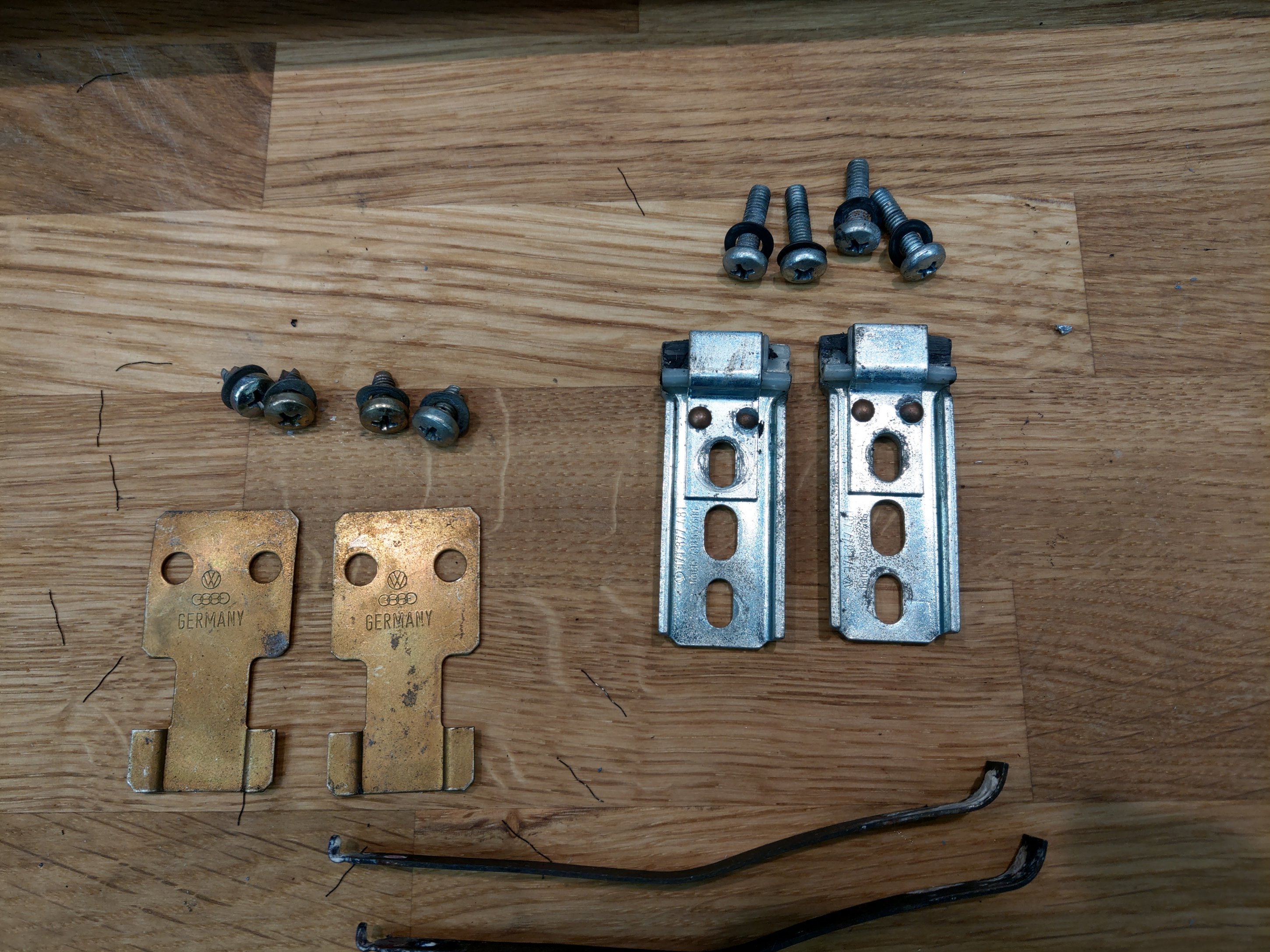

    På det som ser ut som pinnen i en popnit skall det sitta ett litet svart plasthjul. Detta fel är inte så farligt, det som händer är att luckan lyfter lite dåligt i bakkant när den stängs, tittar man noga kan man se att luckan lutar lite bakåt så den är stängd.
    Det andra är att hela axeln bryts av, den sitter fäst i en jätteklen plastbit som inte finns att köpa som reservdel...
    Namn:  IMAG3395.jpg
Visningar: 1227
Storlek:  1.05 MB
    Då blir det värre, då läcker luckan i bakkant i stängt läge och man har ständigt vatten i takluckekassetten och det rostar såklart.
    Såhär ser det ut när den är ute ur bilen:
    Namn:  IMAG3393.jpg
Visningar: 1234
Storlek:  1 000.5 KB
    Inga reservdelar finns till dessa utan man måste köpa beg från en annan bil med taklucka. Jag rek att söka antingen på tyska ebay eller tyska skrotar som säljer på internet. Då kan man ofta köpa alla delar utom de skrymmande skenorna (som aldrig går sönder) som ett kit för ca 100 euro med frakt.

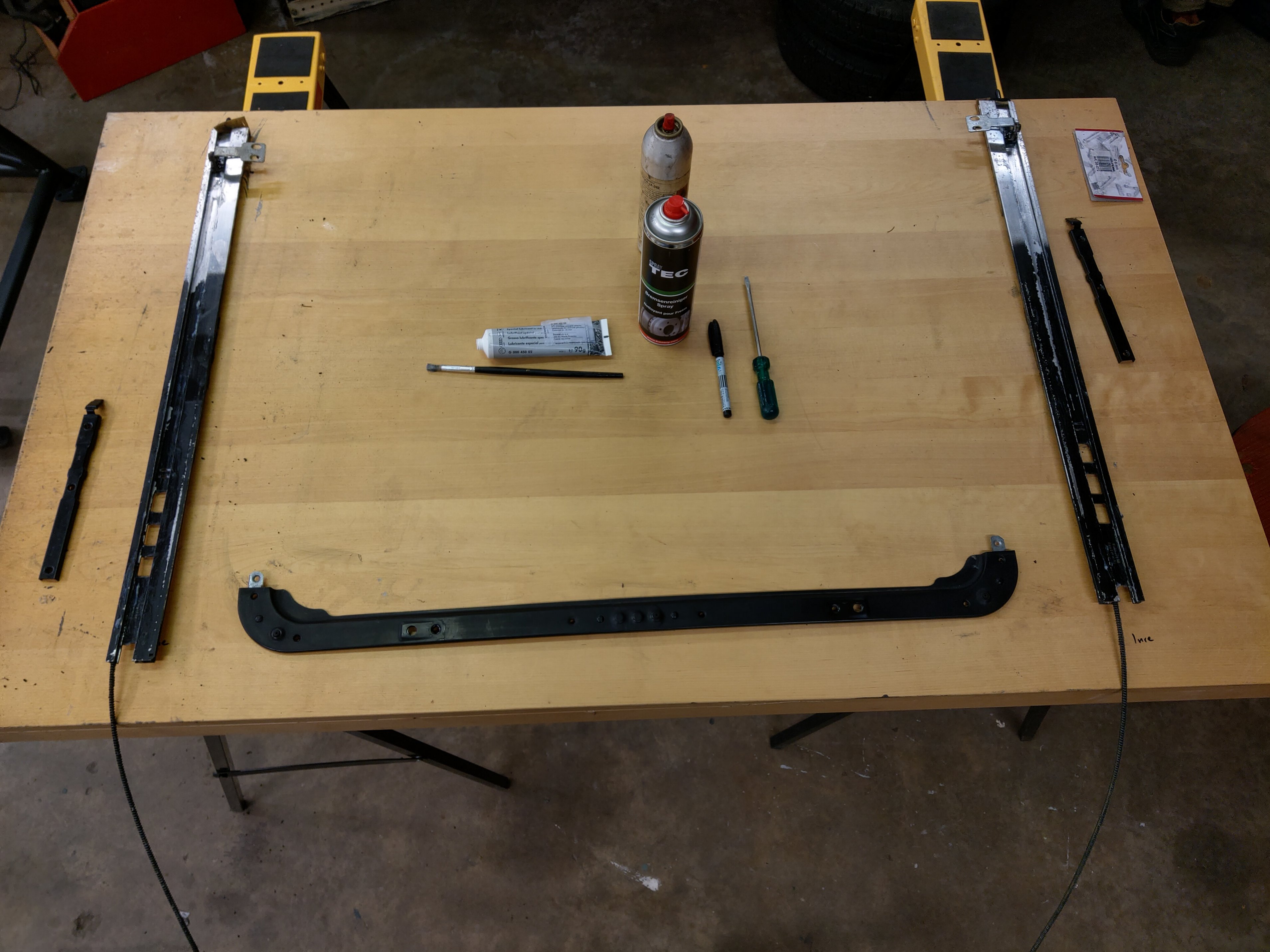

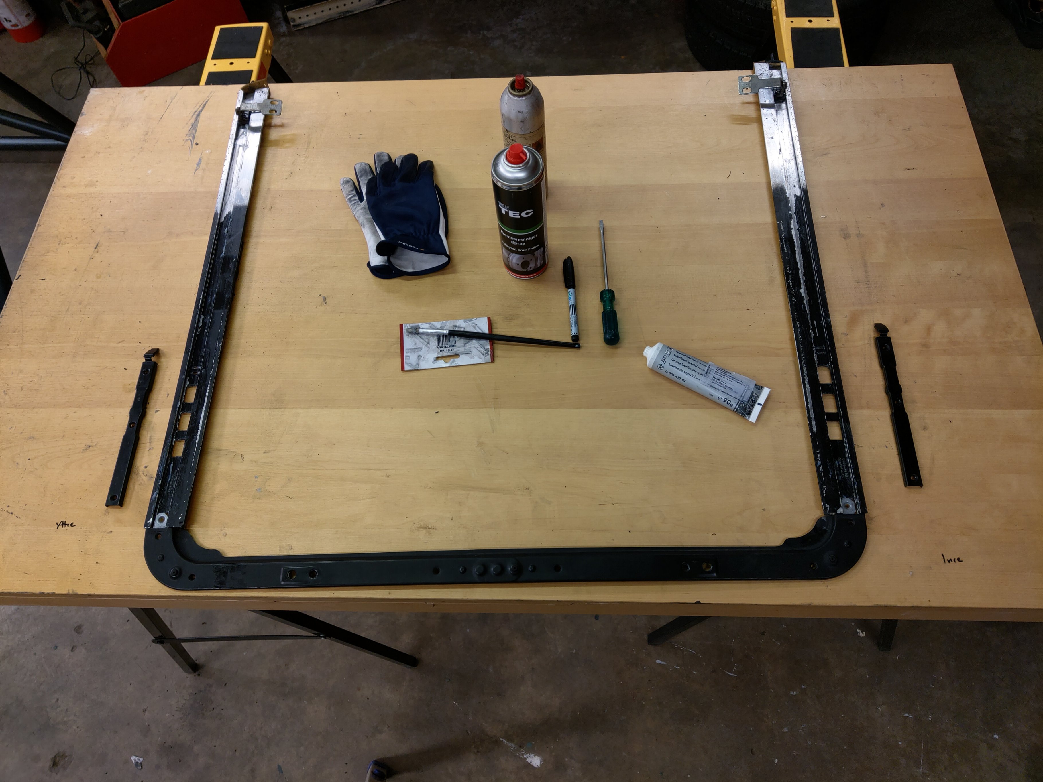

    Man drar isär skenorna i 3 delar (inga skruvar bara att dra). På bilden syns även de nya delarna med sitt lilla hjul på:
    Namn:  IMAG3398.jpg
Visningar: 1268
Storlek:  1 011.7 KB
    Sen är det massor av bromsrengörning och borste för att rensa skenorna från 30 års skit.
    Spåren skall fyllas med särskilt vitt fett, finns på VW, sen för man i de nya delarna:

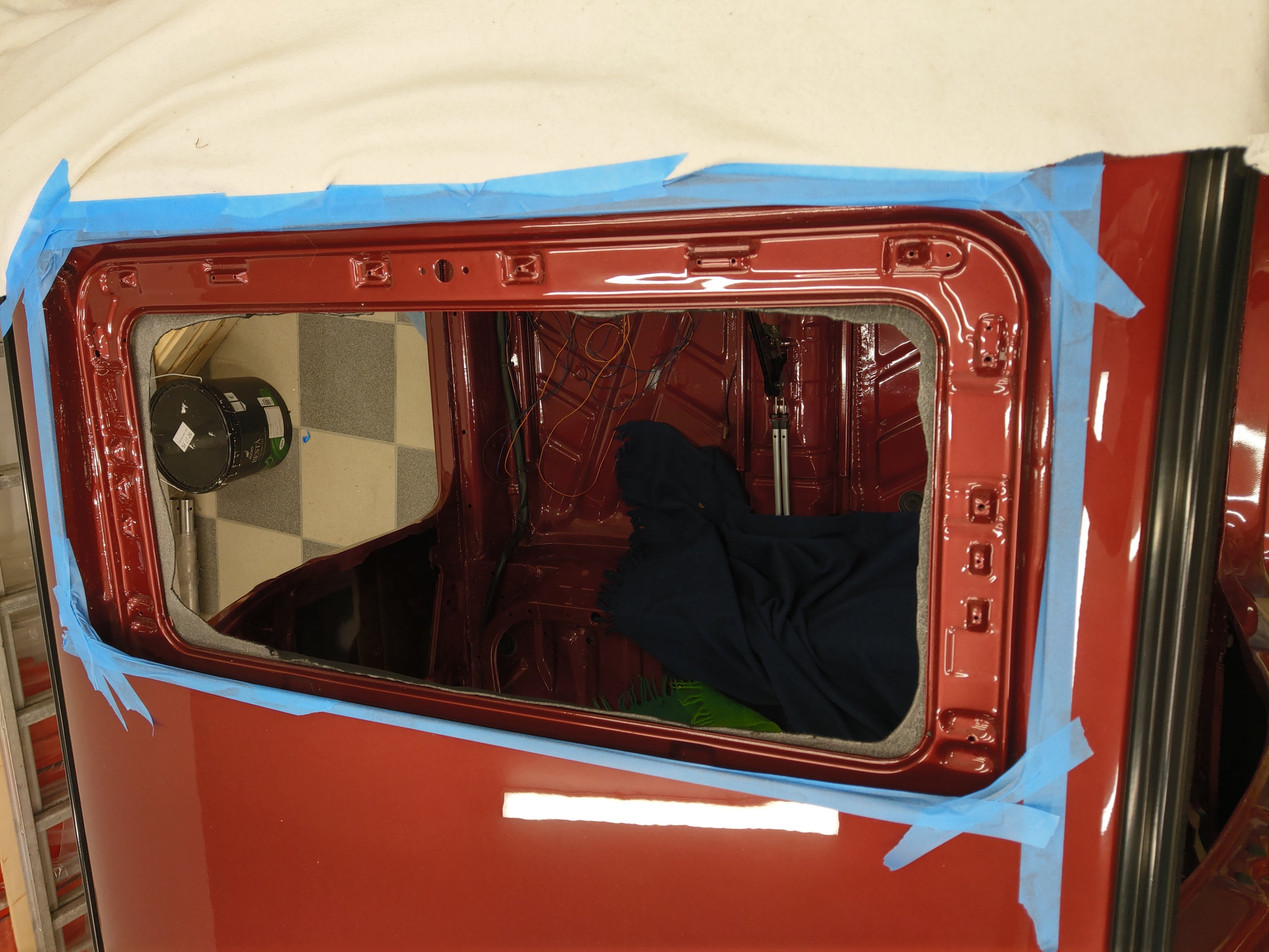

    Takluckemekanism i bilen

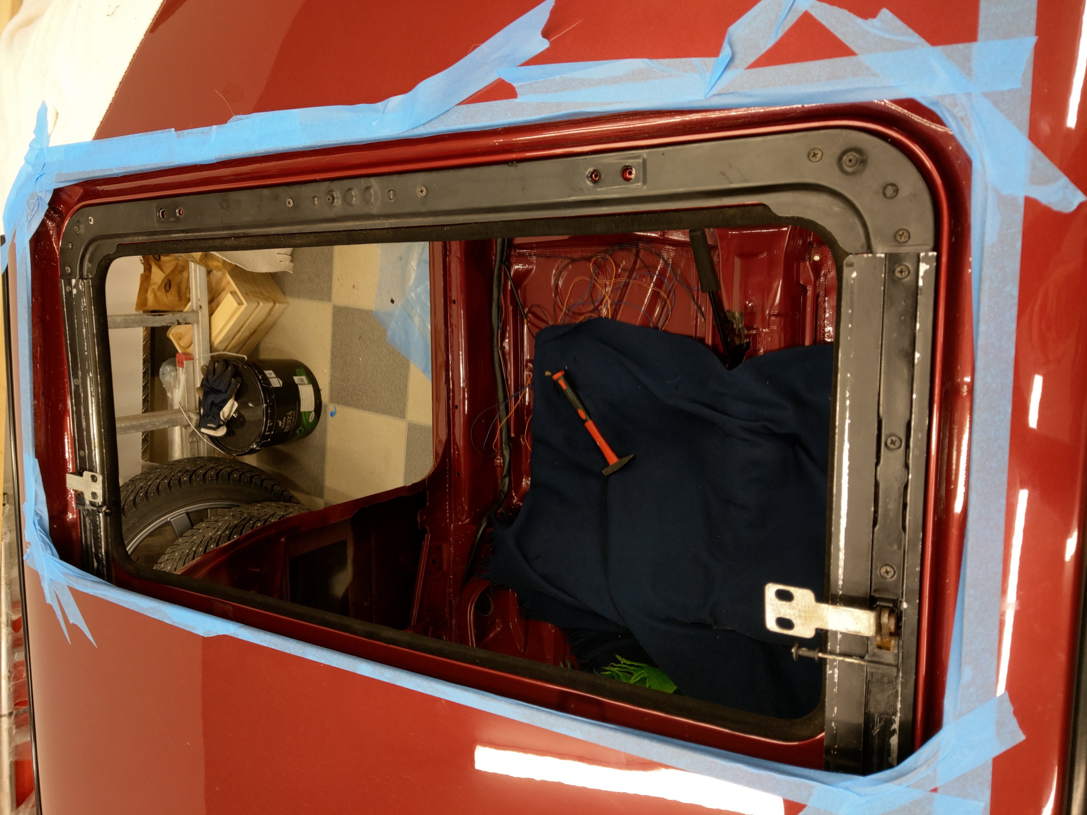

    Nästa steg är att montera in den fungerande mekanismen i bilen.
    Först skydda mot repor med tejp och filtar:
    Namn:  IMAG3402.jpg
Visningar: 1201
Storlek:  1 002.7 KB
    På plats, man behöver justera skenornas position ganska mycket fram och tillbaka och mäta för att säkerställa att de två fästena rör sig exakt ihop så det inte blir byrålådseffekt
    Namn:  IMAG3403.jpg
Visningar: 1181
Storlek:  1.00 MB
    Sen kommer det stora jobbet, detta inlägg innefattar 3 dagars jobb Det "lösa" tyget från innertaket skall skäras till och sen vikas upp runt kanten och limmas fast. Ett riktigt pill-jobb som man får göra i sektioner och gäller inte att få lim på fel sida tyget.
    När detta sen torkat riktigt ordentligt så skall en filt-list krängas på över tyget och kanten, utan att tyget kryper ner igen . Nästan lika tålamodsprövande som att vara förälder
    Till slut satt det allt där iaf, så mycket jobb och det syns nästan ingen skillnad mot förra kortet

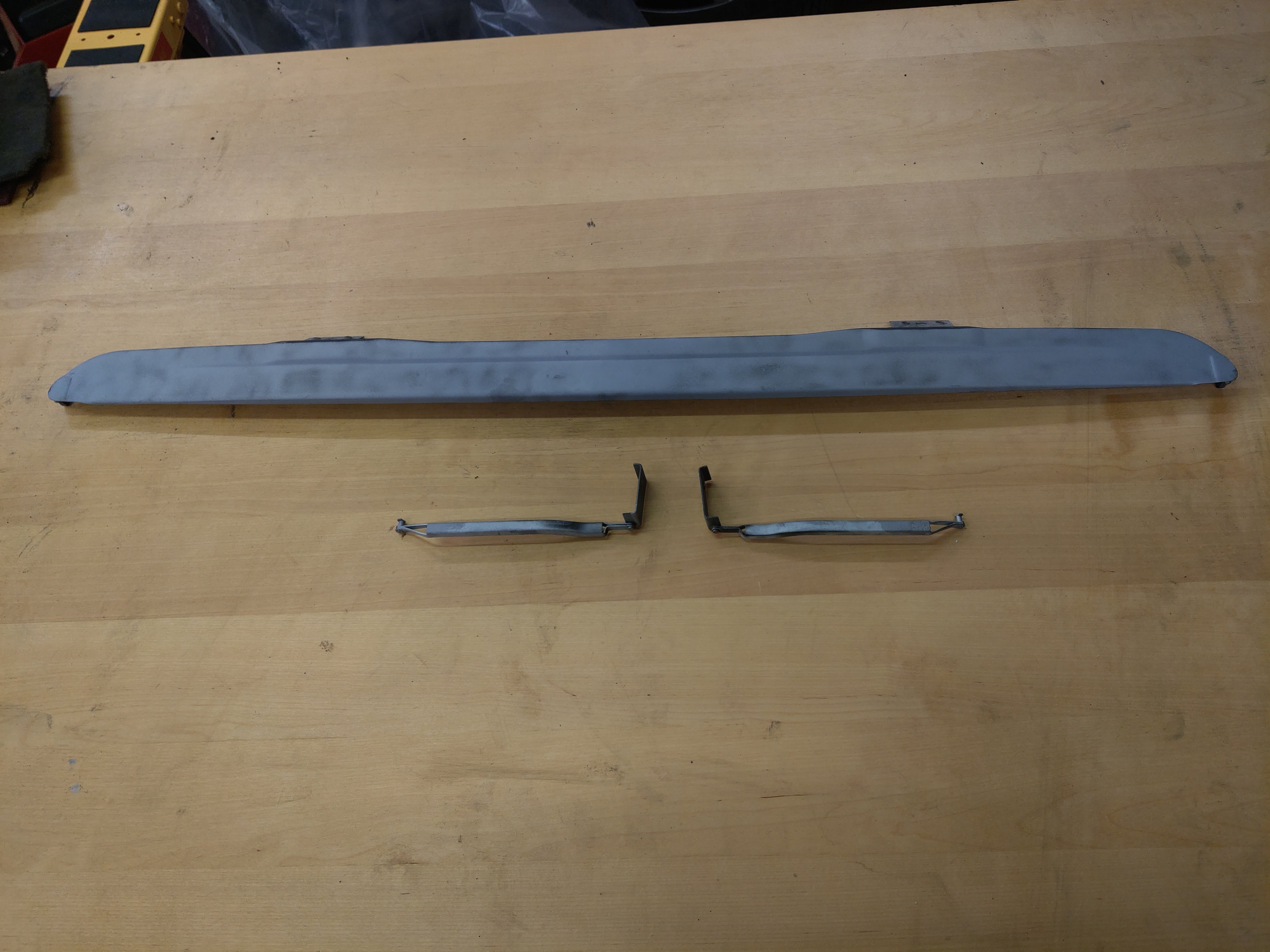

    Ytterligare en post om taklucka, undra hur länge man kan hålla på med samma del
    Iaf, letade fram vindavvisaren som fälls upp automatiskt när man rullar bak luckan. Denna tittade jag inte så noga på när den demonterades och jag tänkte att den nog bara behövde göras rent.
    Så var inte fallet, det var lite ytrost på armarna där takluckan glider emot och några stenskott i själva vindavvisaren. Alltså inte ok att återmontera.
    Sonen hjälpte till och körde delarna i blästerskåpet för att få bort rosten. Då resten av färgen var i bra skick och det inte finns ngn anledning att ta bort bra fabrikslack så blästrade han bara de ytor som hade nån typ av skador:
    Namn:  IMAG3415.jpg
Visningar: 1122
Storlek:  980.1 KB
    Efter nogrann rengörning i thinner så blev de lackade i epoxyprimer:
    Namn:  IMAG3416.jpg
Visningar: 1117
Storlek:  1.15 MB
    Nu skall de få härda lite sen blir det 2K mattsvart billack på dem

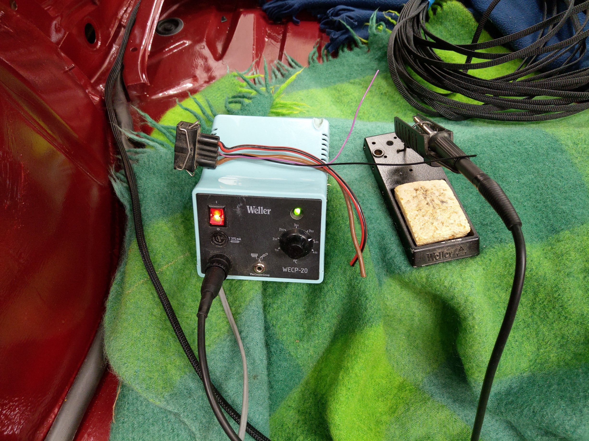

    Elmek bränslepump
    Kände att det var dags för nått annat än taklucka
    Fixade till kabelmattan som går bak i bilen och kopplade in allt i bakänden. Det mesta passar men till bränslepumpen gör det inte det.
    Dels så har jag en mk3 vr6 tank och bränslepumpsarmatur som har en 4 polig kontakt istf 3 som mk2 dels så skall jag styra bränslepumpen från sprutet och inte via bilens bränslepumpsrelä.
    Så byte av kontakt samt addering av en ny kabelslang/kablar behövs.
    Kontakt hemklickad från tyska Ebay, ligger på lödstationen:
    Namn:  IMAG3418.jpg
Visningar: 1058
Storlek:  1.12 MB
    Ihopmonterat och lödat:
    Namn:  IMAG3419.jpg
Visningar: 1067
Storlek:  1.09 MB
    Och inkopplat, nu skall jag bara åka imorgon till verkstan och försöka leta fram locket som skall sitta över hålet. Togs bort 2004
    Namn:  IMAG3420.jpg
Visningar: 1055
Storlek:  1.10 MB

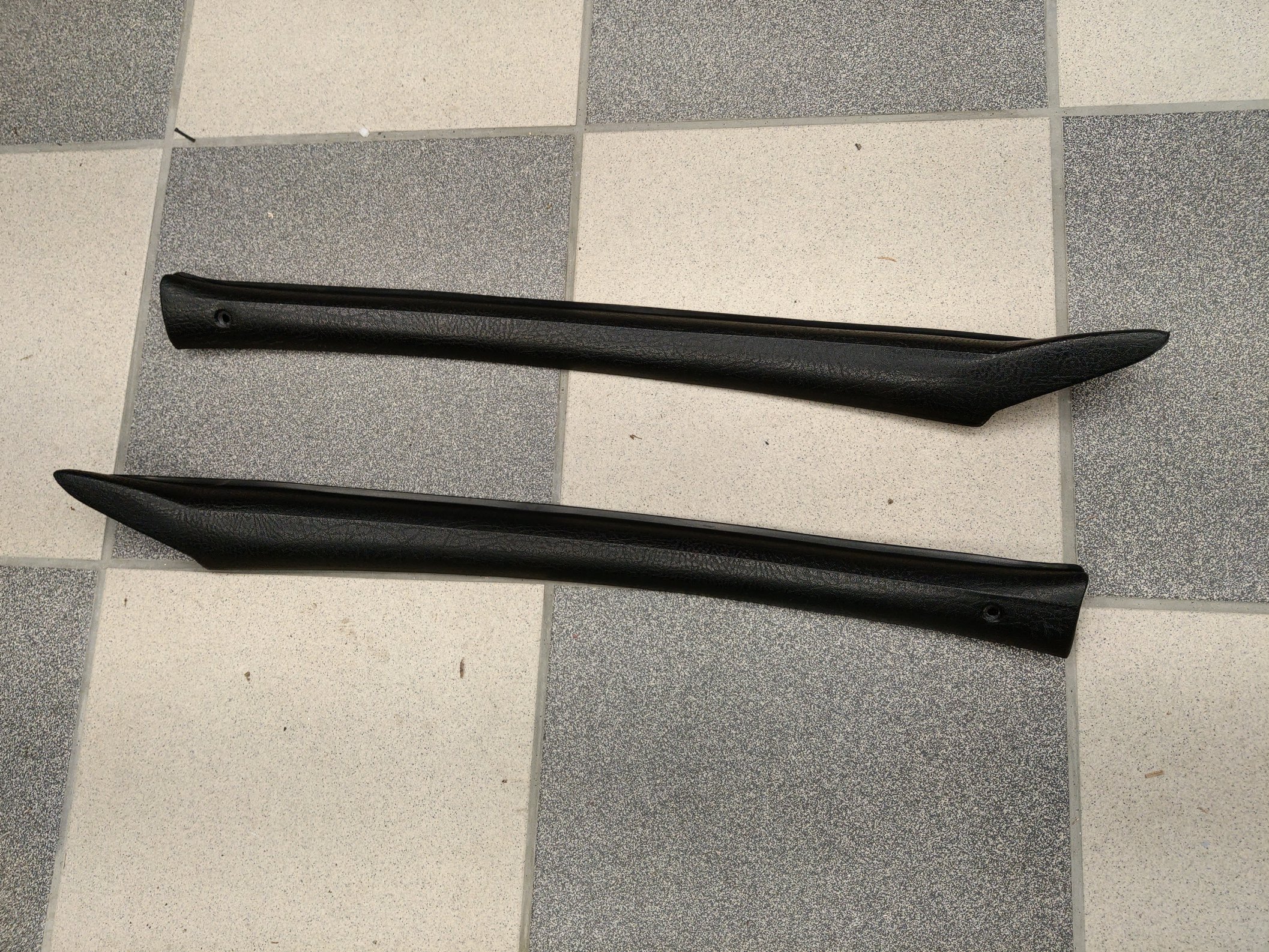

    taklucka - vindavvisare
    Nu är det dags för lite taklucka igen
    Lackade vindavvisardelarna igår med 2K billack, mattsvart. Så nu är allt klart för att montera i luckan. Har skjutit upp detta så länge som möjligt, har lite ångest för att skrapa den. Lätt hänt när man rullar den fram och tillbaka och justerar höjden samtidigt

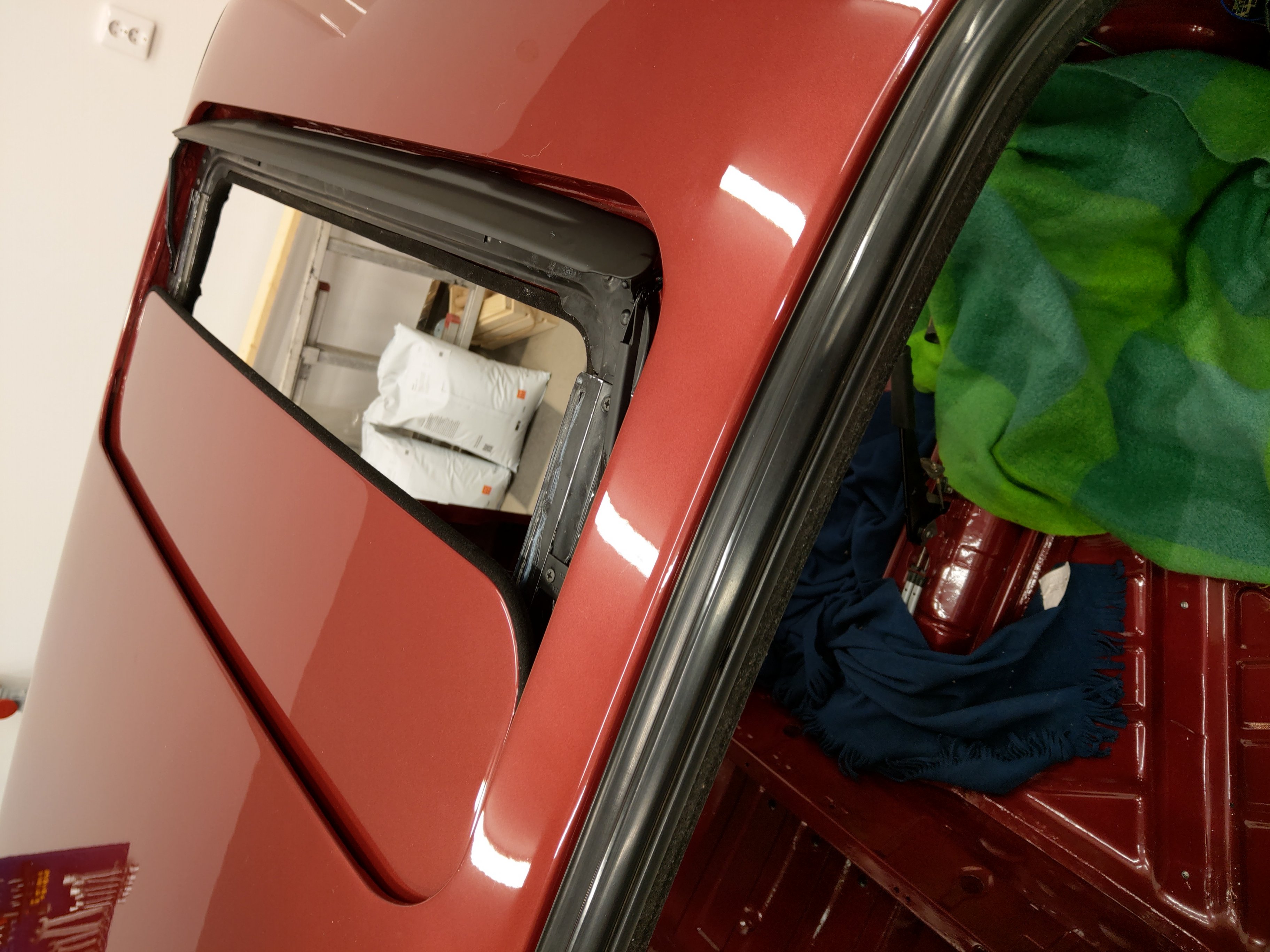

    Så, nu har jag ryckt plåstret. Luckan sitter där Helt utan märken eller repor!
    Delar som behövs:
    Namn:  IMAG3424.jpg
Visningar: 1032
Storlek:  1.08 MB

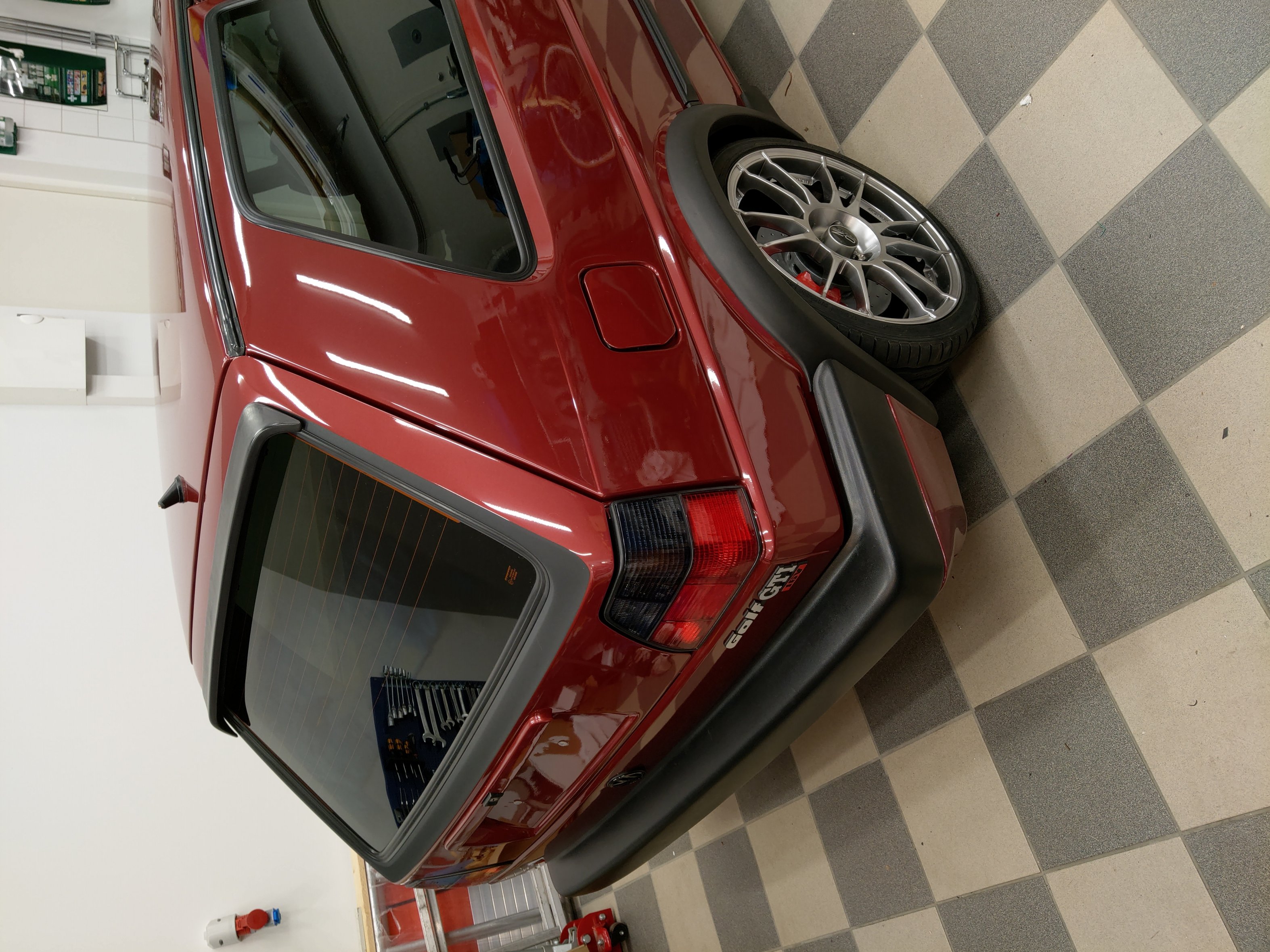

    Luckan och vindavvisaren på plats:
    Namn:  IMAG3425.jpg
Visningar: 1041
Storlek:  1 001.7 KB
    Justerad och stängd:
    Namn:  IMAG3426.jpg
Visningar: 1038
Storlek:  978.1 KB
    Blev nästan nöjd, listen runt luckan är så ny att den är lite för stor och hindrar att justera in den helt perfekt, skulle vilja ha en halv mm bättre flush på några ställen. Men låter det vara nu, listen blir säkert lite komprimerad om den får stå några månader i garaget med luckan stängd.

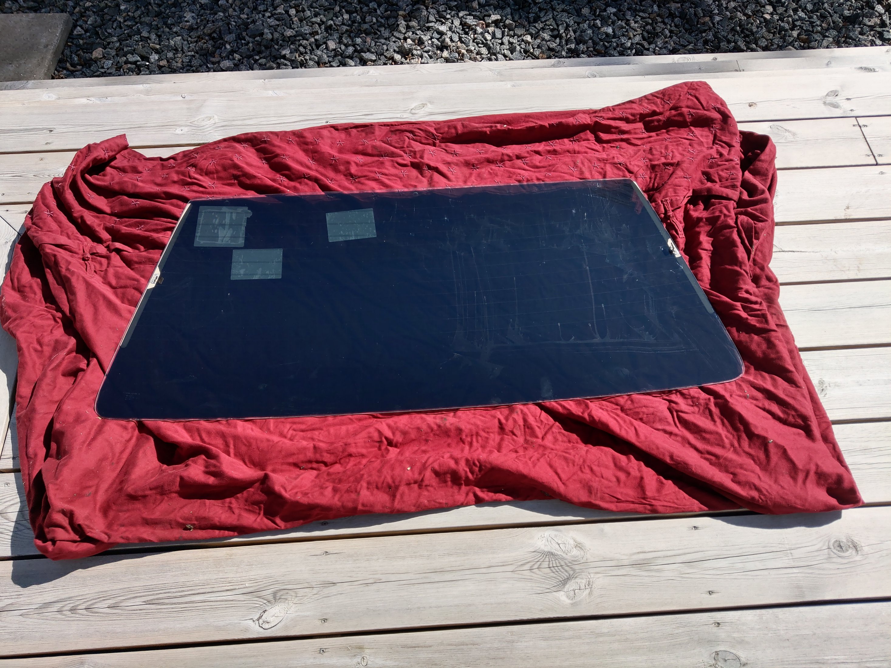

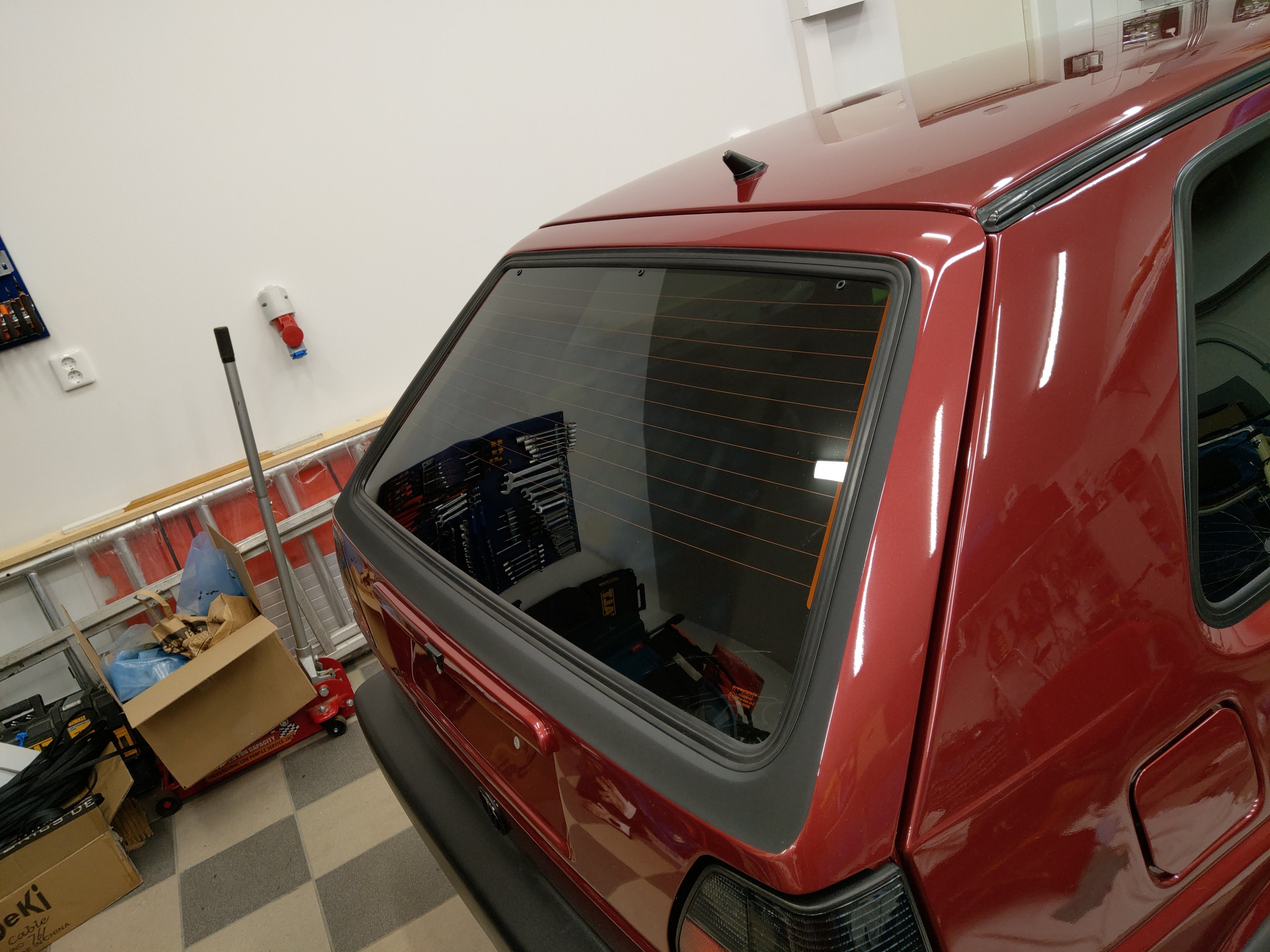

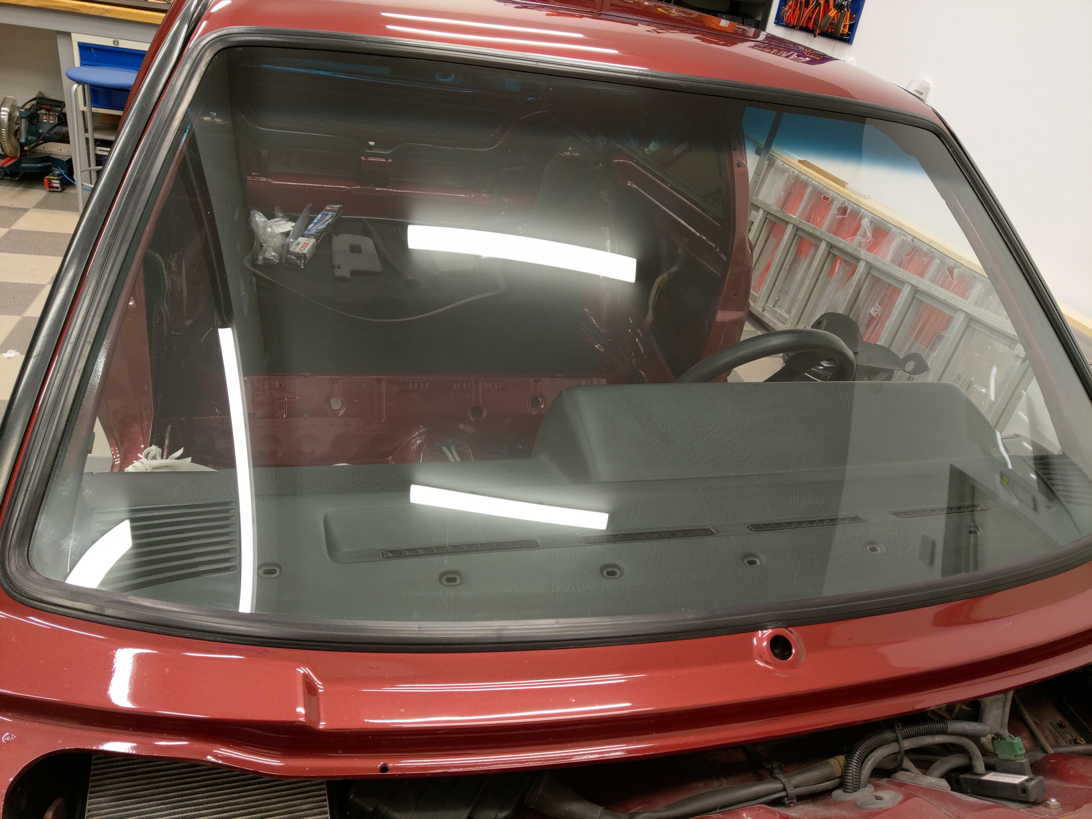

    Den första är bakrutan, jag hade ju en ny original bakruta. Denna sprack tyvärr när solfilmsfirman filmade den. Enorm otur, både för dem och mig. Ni som mekat mk2 vet att bakrutan med hål i till spoiler är utgången och jättesvår att få tag i.
    En begagnad med solfjäder från bakrutetorkaren och isskrapespår var uteslutet. Så efter 16 veckors letande hos alla möjliga och konstiga leverantörer hittades en hos en firma i UK.
    Nu har den kommit och fått film på sig utan att gå sönder, ligger och torkar i solen på altanen:
    Namn:  IMAG3431.jpg
Visningar: 931
Storlek:  1.07 MB
    Nu skall den bara i bilen utan missöden
    Sen har jag fått en ny vindruta monterad, den korrekta typen med att mörkt fält längst upp som det skall vara på 16V. Superstort tack till Thorens glas som åkte hem till mig och monterade den Svårt att hitta företag med service som är intresserade att ta sig an ett udda jobb nuförtiden.
    Namn:  IMAG3433.jpg
Visningar: 893
Storlek:  1 011.9 KB
    Nu kan jag fortsätta med en massa delar som legat och väntat på detta

    Småpill runt vindrutan
    Kunde inte hålla mig igår, utan smet ut en stund i fredagsmyset
    Solskydd och innerbackspegel monterade:
    Namn:  IMAG3435.jpg
Visningar: 925
Storlek:  1 006.4 KB
    Och A-stolpepanelerna också:
    Namn:  IMAG3436.jpg
Visningar: 914
Storlek:  1.17 MB
    Se om jag kan övertyga frugan att hjälpa till med bakrutan idag

    Bakände klar!
    Full fart idag!
    Först förbereda bakrutan och takvingen för montering.
    Monteringsdetaljer till vingen:
    Namn:  IMAG3438.jpg
Visningar: 907
Storlek:  1.07 MB
    Gummibussningarna till vingen och rutlisten monterad:
    Namn:  IMAG3439.jpg
Visningar: 898
Storlek:  980.6 KB
    Frugan ryckte in och hjälpte till, så rutan i:
    Namn:  IMAG3440.jpg
Visningar: 897
Storlek:  1 009.0 KB
    Takvingen på:
    Namn:  IMAG3443.jpg
Visningar: 902
Storlek:  1.04 MB
    Klädsel i bagaget på plats. Eftermarknads så behövde lite finputs men sen gick den i bra:
    Namn:  IMAG3445.jpg
Visningar: 872
Storlek:  1.03 MB
    Har påbörjat montering av torkarmotorn och torkarna, men hittar inte de stora M16 muttrarna som den skall sitta med...får leta vidare!
    Bilparken just nu: Golf 1 1983, Golf 2 GTI 16V 1988, Golf 7,5 R-line 1.5TSI 2019
    ID 4 GTX 2022
