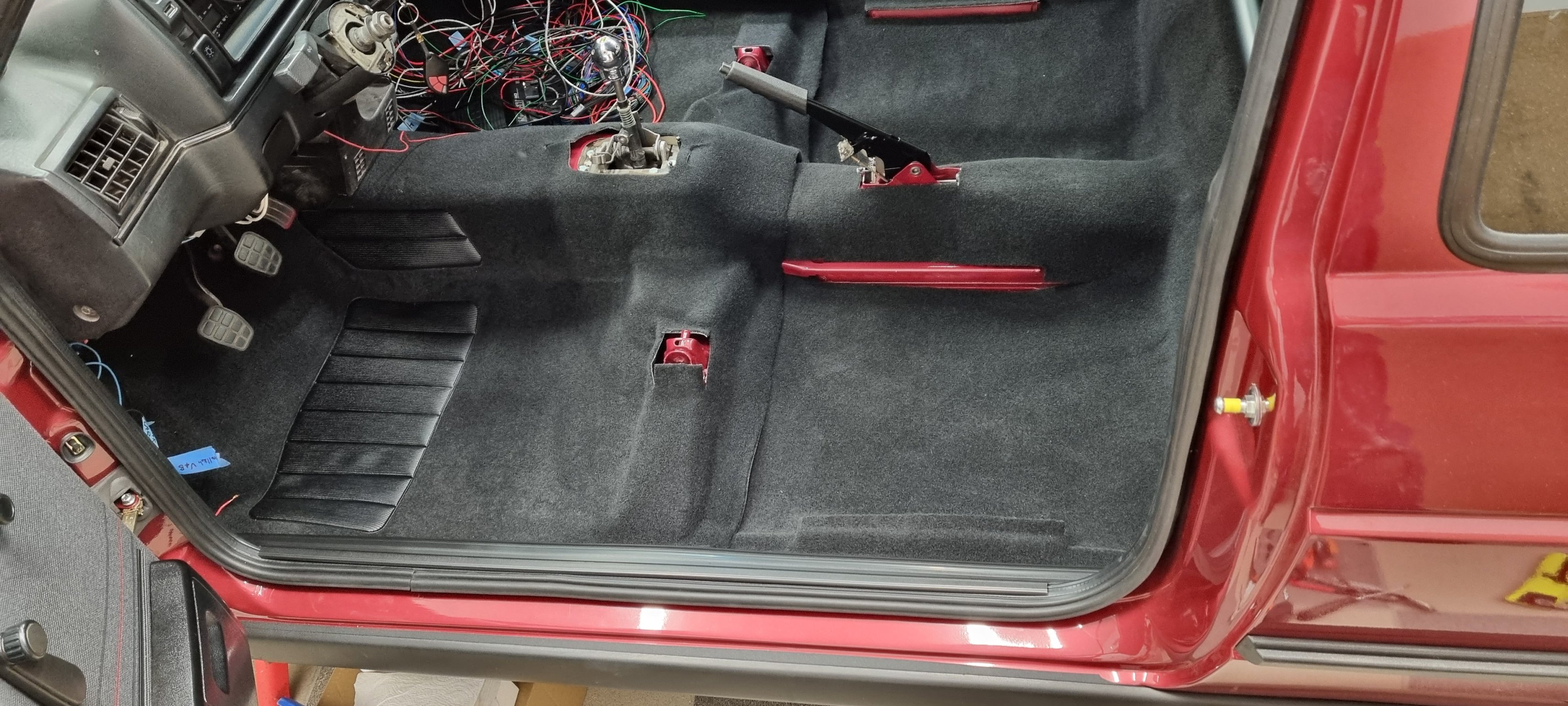

    Nu när bilen startar så blev behovet av att kunna sätta sig i bilen och manövrera pedalerna etc plötslig ett behov. Och det är ju alltid roligt att montera in nya grejer som legat länge och väntat på att få komma på plats
    La i den nya golvmattan fram, som efter mycket våld och trimmande med sax passade.

    Gummilist/instegslist/matta monterat:
    Namn:  20221016_121945.jpg
Visningar: 767
Storlek:  979.9 KB

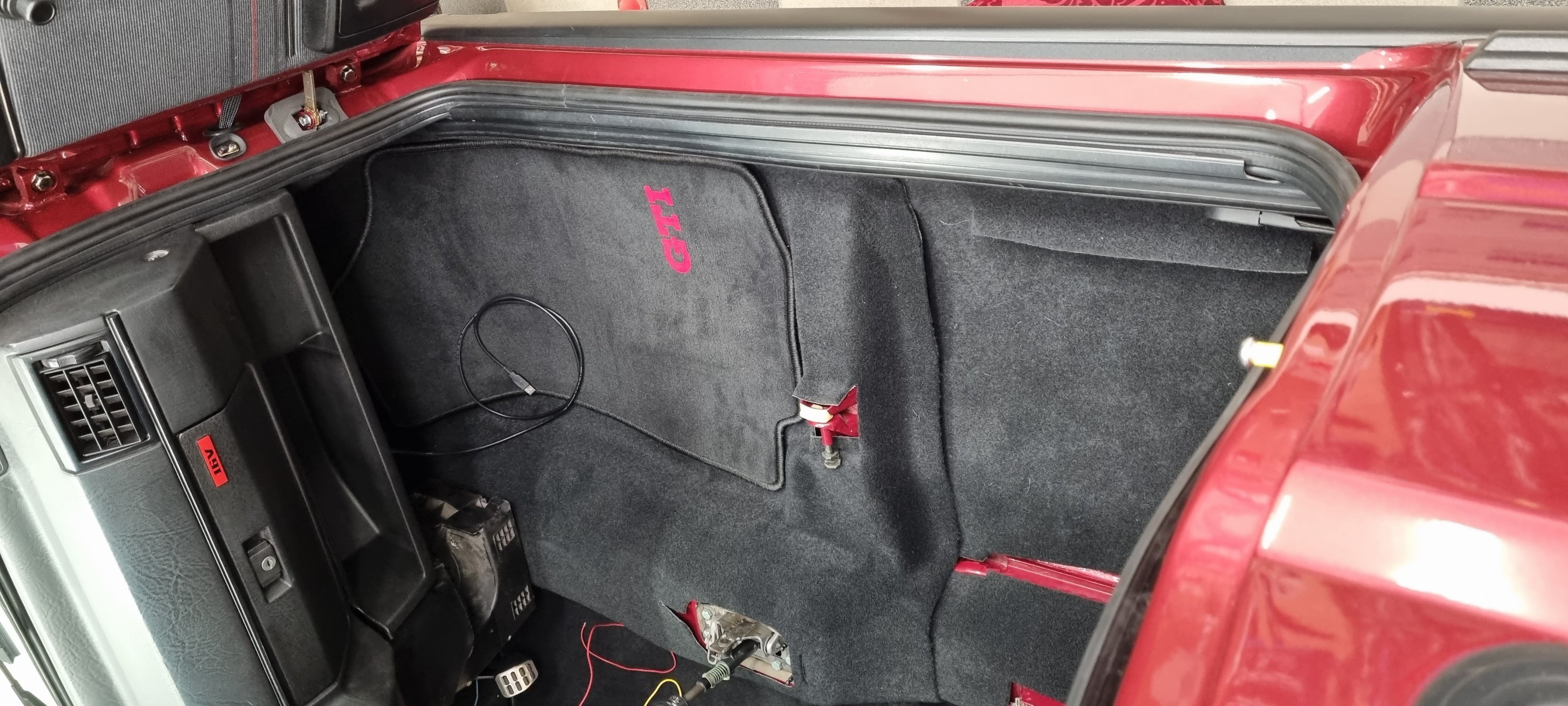

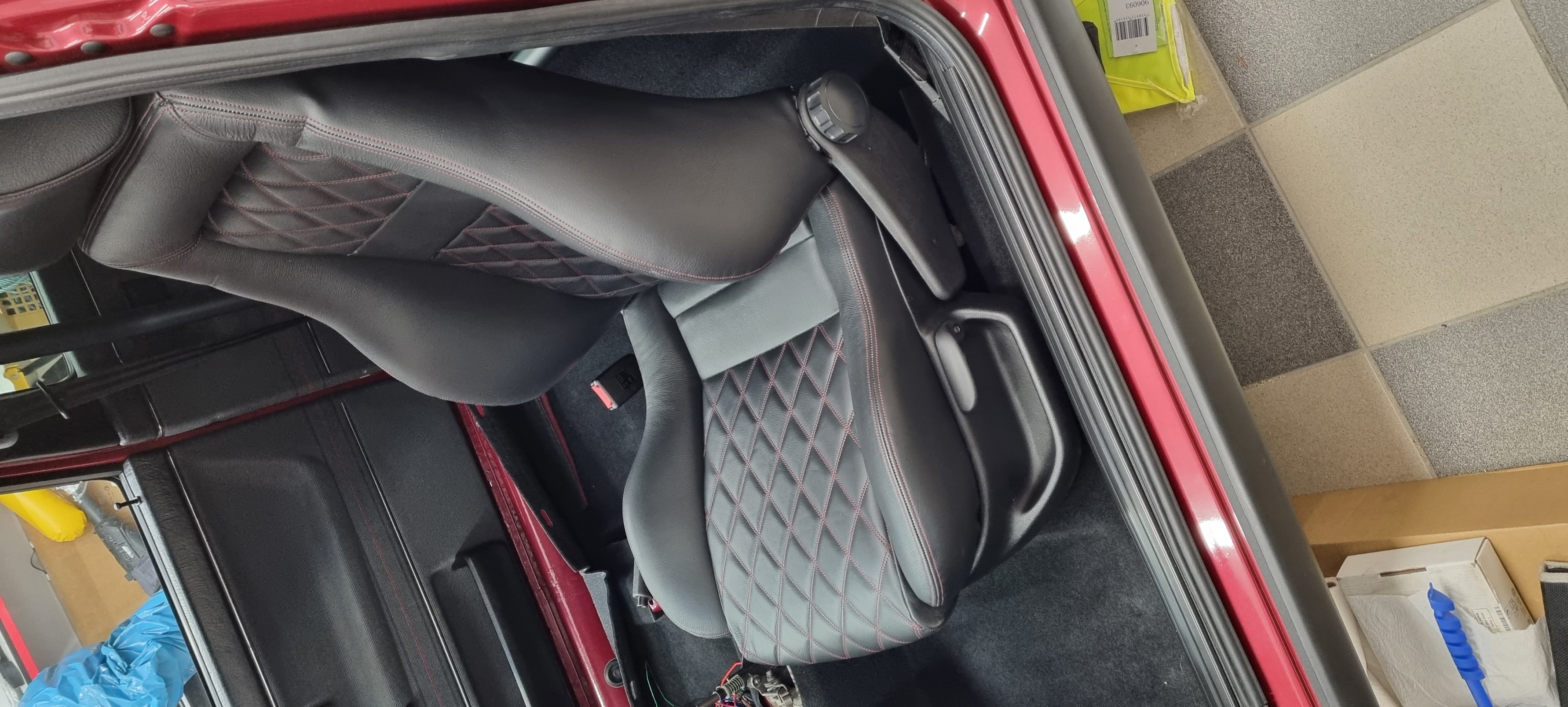

    Stol (mk3 edition Recaro, omklädda, se tidigare i tråden) och bälte monterat:
    Namn:  20221016_123720.jpg
Visningar: 801
Storlek:  965.3 KB
    Namn:  20221016_123727.jpg
Visningar: 794
Storlek:  936.4 KB
    Golvmattor och ratt på plats också (ratten kan diskuteras, det blir nog ngt annat framöver):

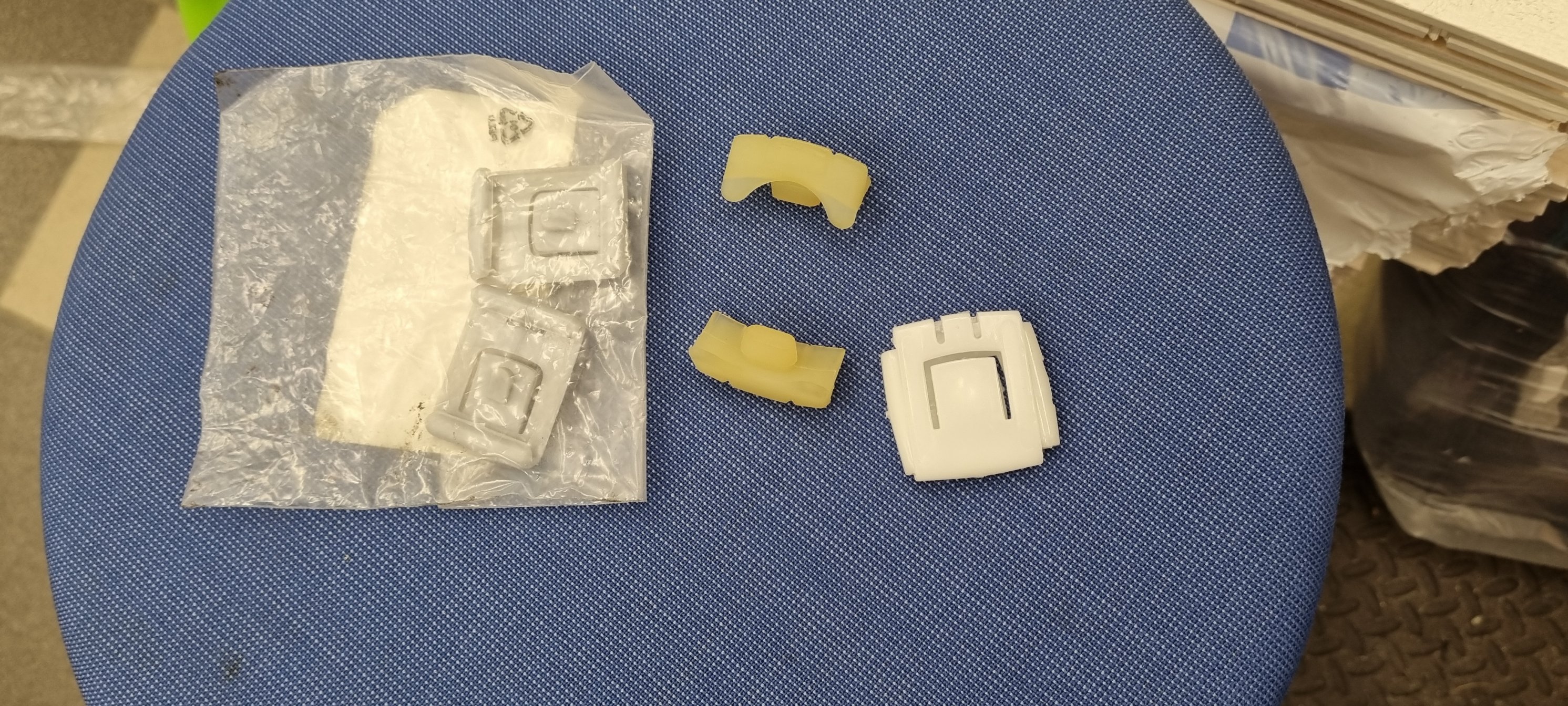

    Å dom där jäkla glidclipsen till stolsskenorna, som jag slet med dom på min Scirocco men fick det aldrig att bli glappfritt.

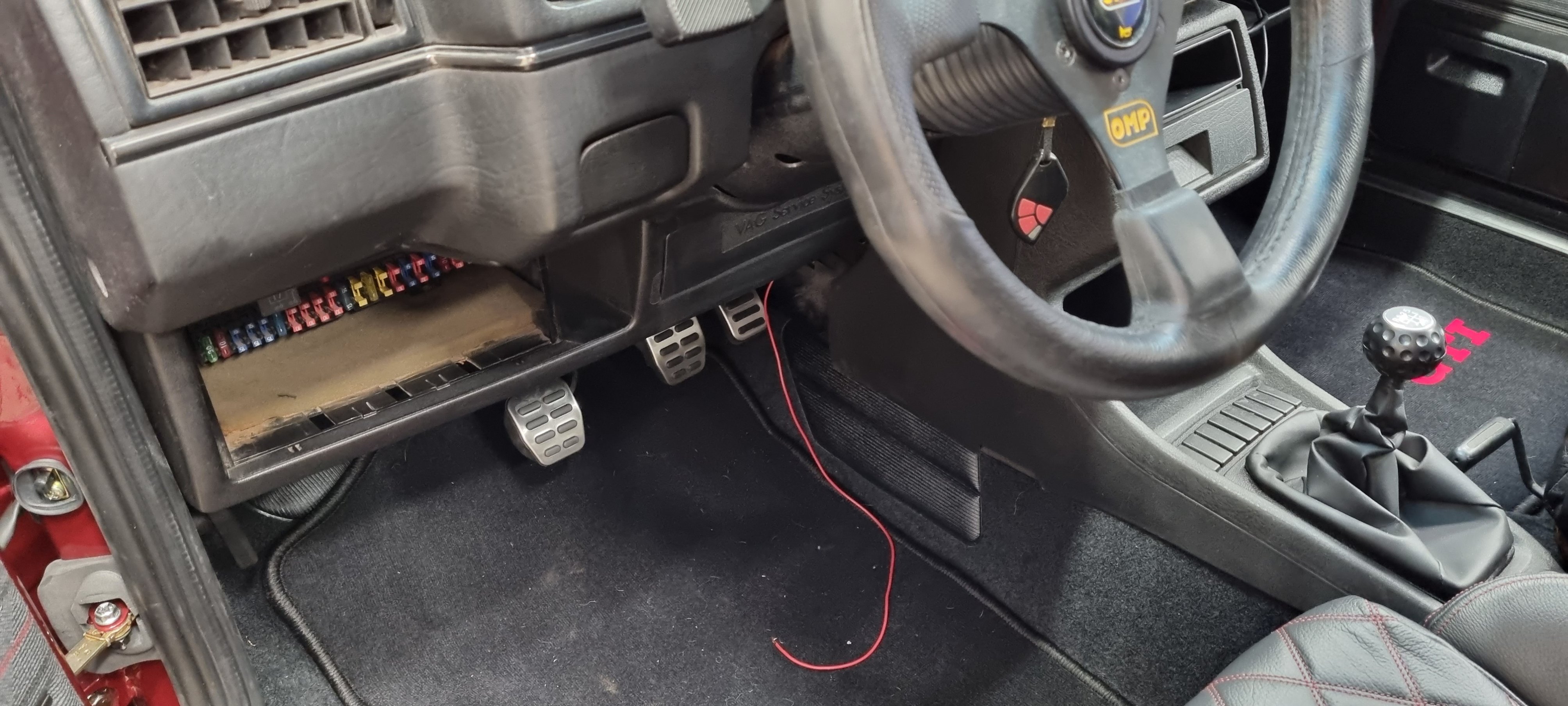

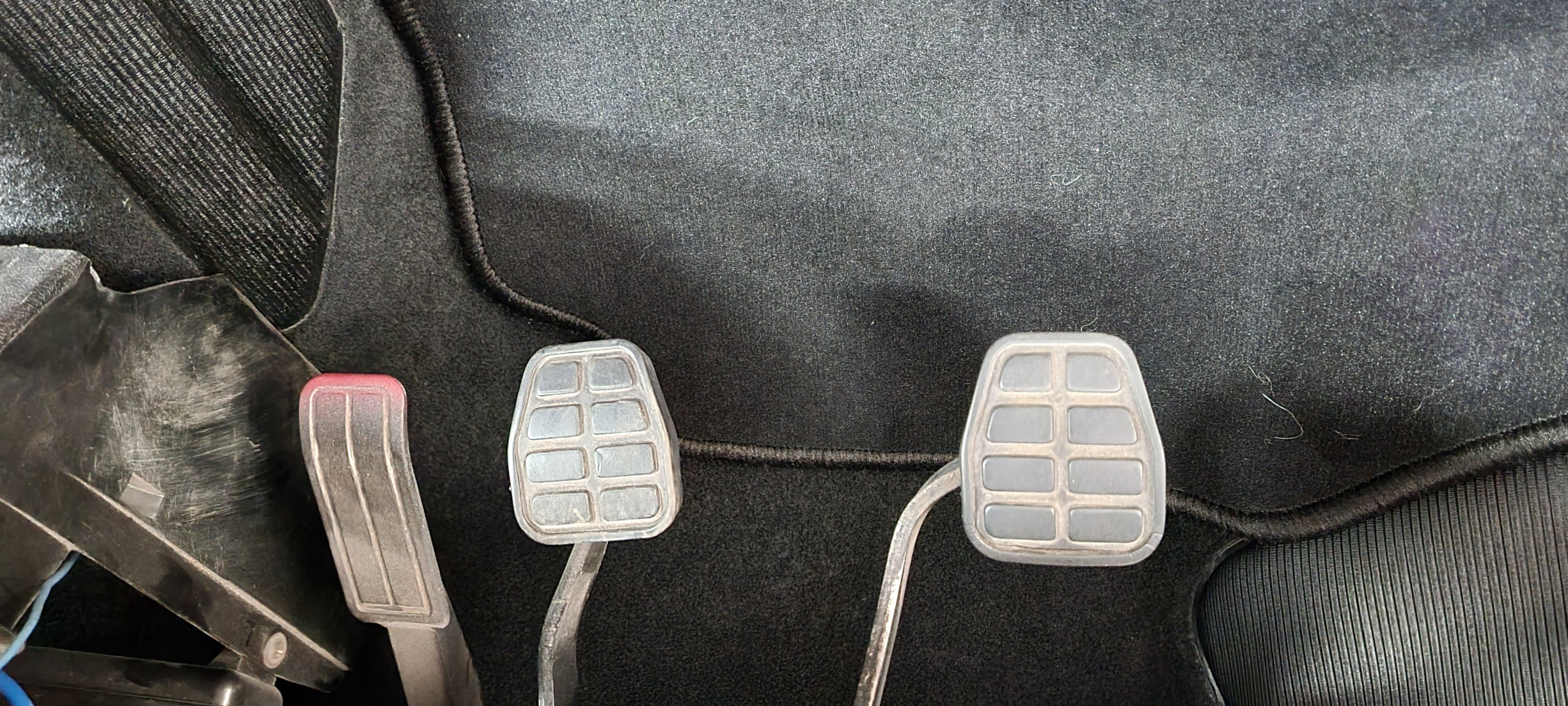

    Igår vart det en stund i garaget igen.

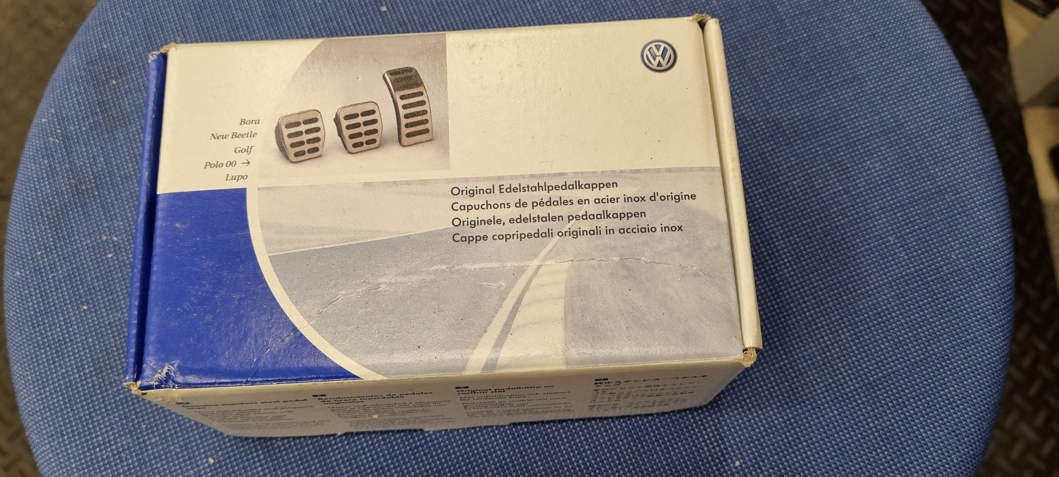

    Inspirerad av att ha fått in mattor och stol i bilen så fortsatte jag med väldigt nödvändiga jobb invändigt:
    VW org (Votex såklart) pedalkit till mk4 (satt org på mk4 GTI). Haft på hyllan sen tidigt 2000-tal:
    Namn:  20221018_181117.jpg
Visningar: 723
Storlek:  990.9 KB
    Ganska trevliga att titta på:
    Namn:  20221018_181351.jpg
Visningar: 727
Storlek:  1.04 MB
    Det är nämligen så att mk2-4 i princip har samma pedaler. Så ser mk2 ut:
    Namn:  20221019_161854.jpg
Visningar: 725
Storlek:  1.06 MB
    Kopplingspedalen är direkt plug and play, gaspedalen är samma storlek på mk4 men har en större kurvatur, detta löses enkelt genom att platta till den nya pedalen några mm.
    Bromsen är den som skiljer lite. Samma form och storlek men det är ett hål i mitten på mk4 så man får trimma gummit lite på pedalen för att få på den:
    Namn:  20221019_174029.jpg
Visningar: 726
Storlek:  987.5 KB
    Ser klart trevligare ut och bättre grepp än org.
    Sen flyttade jag IAT i luftboxen, pluggade det gamla hålet och monterade på allt på bilen igen:
    Namn:  20221019_163733.jpg
Visningar: 725
Storlek:  986.7 KB
    Och slutligen nya kylvätskeslangar till värmepaketet:
    Namn:  20221019_165833.jpg
Visningar: 727
Storlek:  997.8 KB

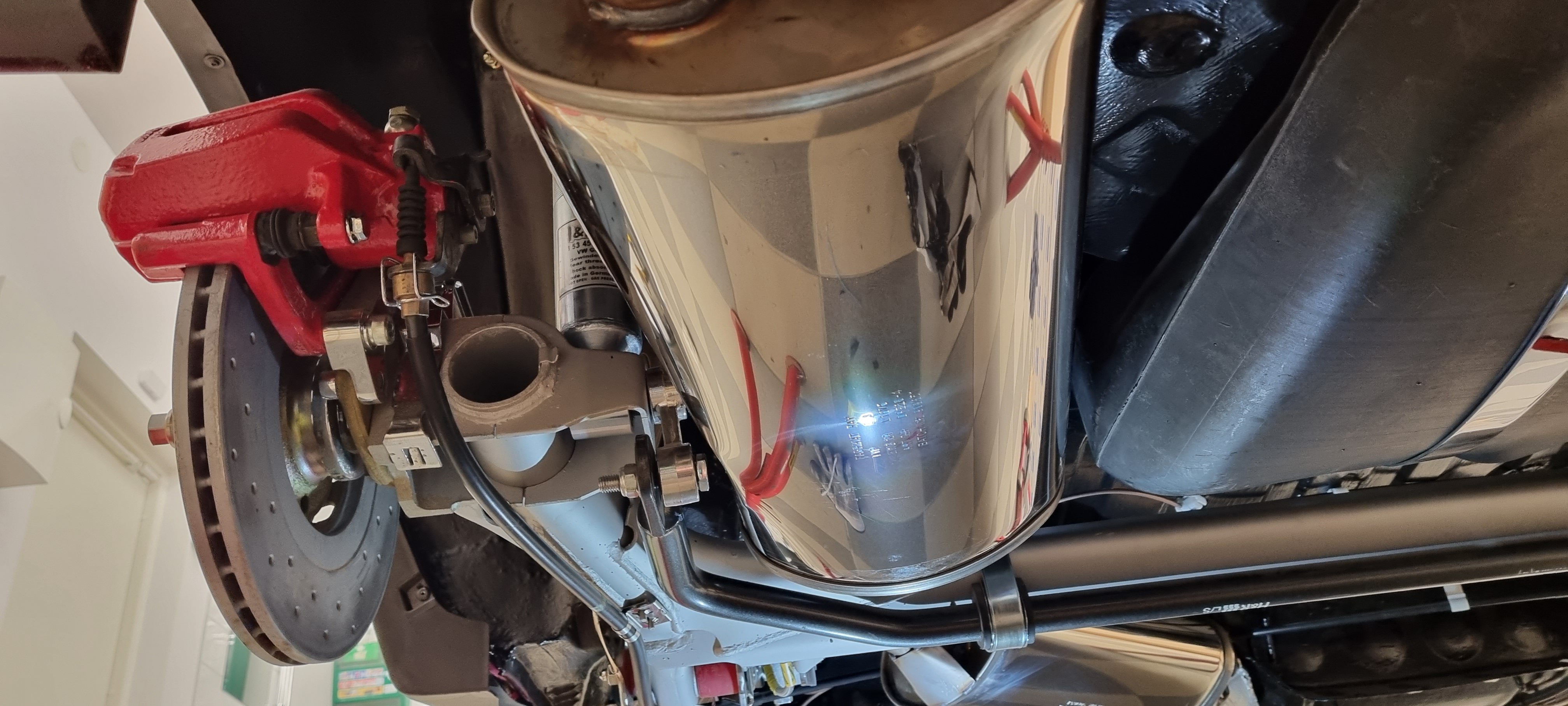

    Idag blev det att ta tag i en surdeg. Avgassystem är alltid ett skitgöra, ligga under och krypa, tveksam passform och gummiupphängningar som vägrar glida på
    Men, det skall göras! Till att börja med blir det ett Simons rostfritt system. Mest för att det har 3 ljuddämpare och jag är orolig för bullerprovet. När allt är besiktigat och klart kanske det blir ngt annat:
    Namn:  20221102_134533.jpg
Visningar: 638
Storlek:  1 011.7 KB

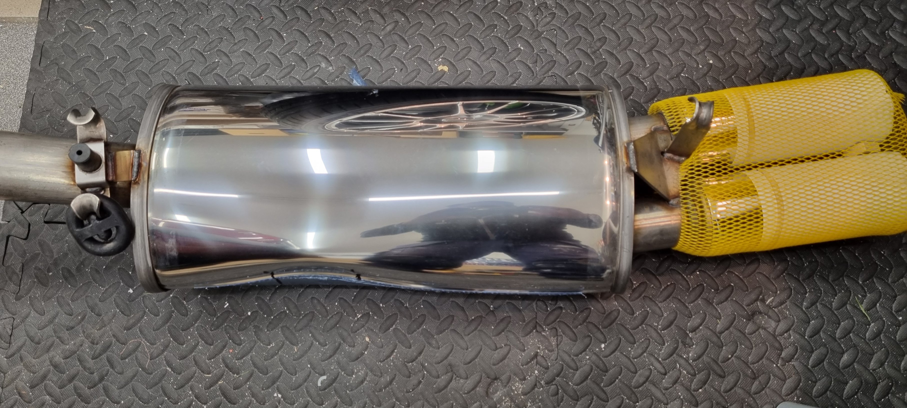

    Börjar alltid bakifrån då det är den dämparen som är svårast att få dit, skall över bakaxeln och har 3 gummiupphängningar:
    Namn:  20221103_092522.jpg
Visningar: 626
Storlek:  876.5 KB
    Sket sig direkt. När man har HR extra kräningshämmare bak så blir bakaxeln 3,5cm smalare per sida och ljuddämparen går emot, inte lite heller utan mycket. Efter att ha plockat den upp och ner ett 10-tal gånger och justerat allt som går att justera så är det bara att inse, det går inte. Skall det gå måste ljuddämparen vara smalare....
    Det går ju att lösa med en plastklubba:
    Namn:  20221103_093257.jpg
Visningar: 635
Storlek:  972.0 KB
    Namn:  20221103_095115.jpg
Visningar: 630
Storlek:  802.3 KB
    Namn:  20221103_095119.jpg
Visningar: 625
Storlek:  896.1 KB
    Mellandämparen gick dit fint utan problem:
    Namn:  20221103_095050.jpg
Visningar: 632
Storlek:  940.2 KB
    Och den främre:
    Namn:  20221103_101114.jpg
Visningar: 636
Storlek:  956.2 KB
    Namn:  20221103_101123.jpg
Visningar: 635
Storlek:  963.0 KB
    Här saknas det nått:
    Namn:  20221103_101130.jpg
Visningar: 632
Storlek:  930.7 KB

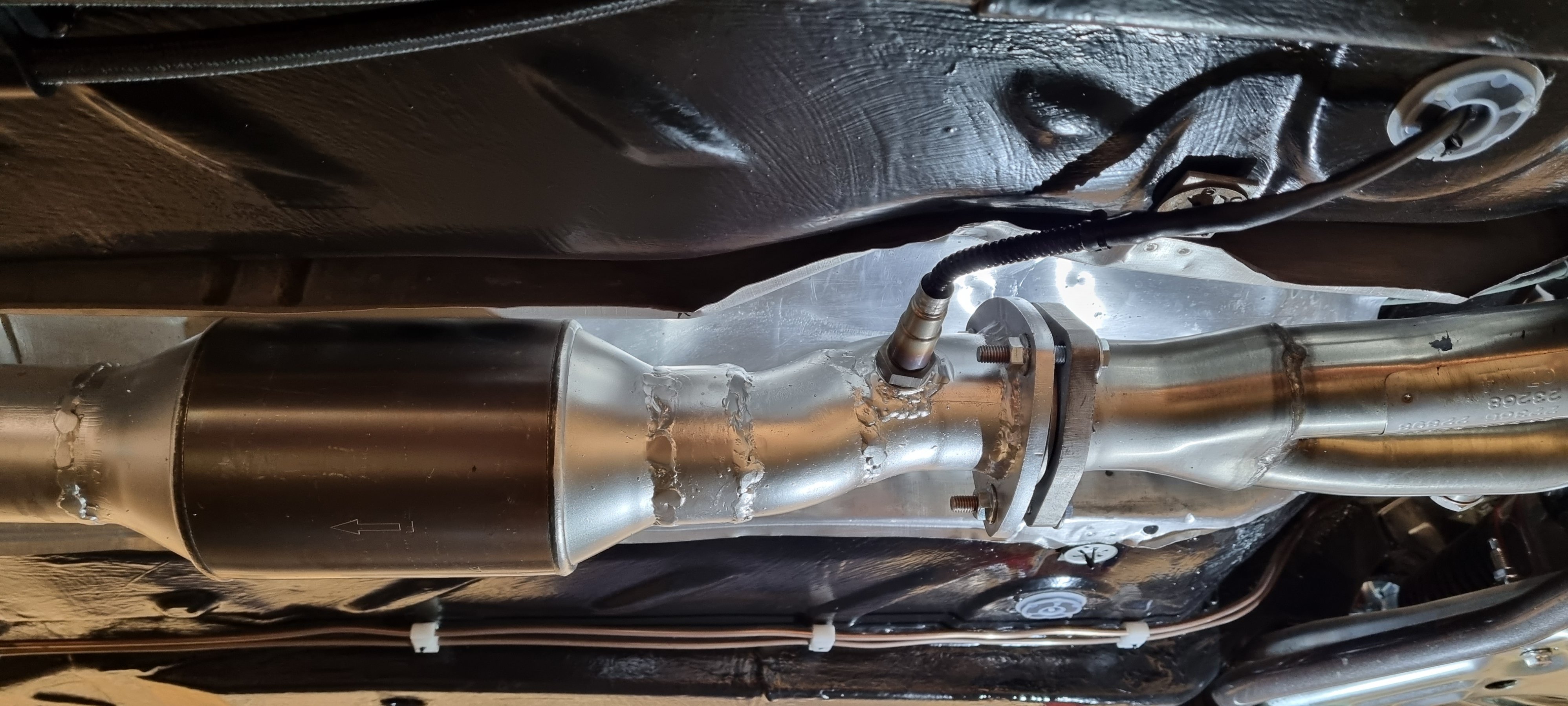

    Nästa steg att svetsa ihop katten med lite böjar och en trekantsfläns så det kan komma på plats här.
    Den läckande bromsrörskopplingen är också fixad. Hade glömt spänna den när bakaxeln monterades så den satt bara fingerhårt

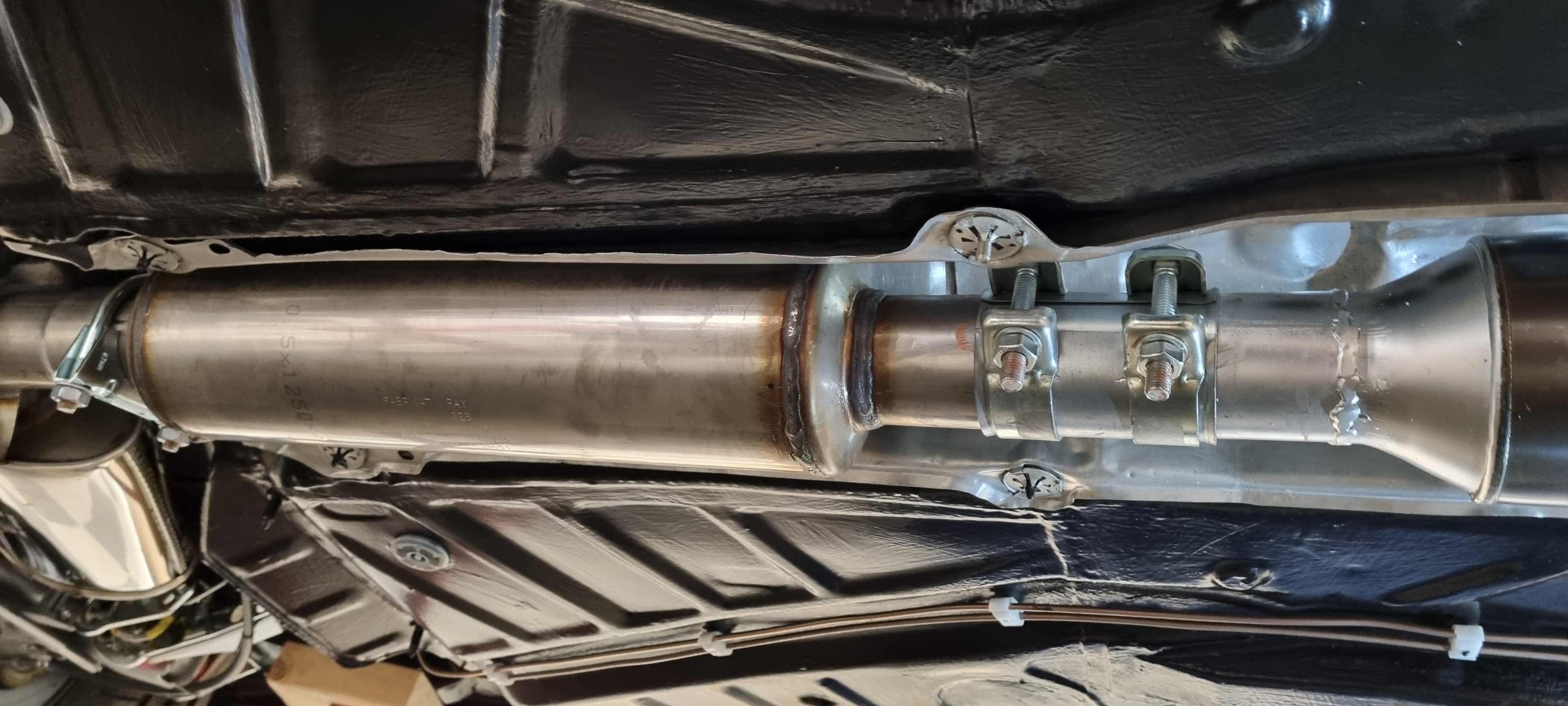

    Katalysator
    Efter sisådär 50 upp och nedmonteringar så passar katten nu perfekt. Är en HJS 100cells.
    Återanvände en trekantsfläns från ett annat rör. Extremt svårt att få plats med lambdan, den får ju inte peka "neråt" utan måste sitta vågrätt-uppåt. Men hittade till slut en fungerande position.
    Hade man haft en TIG hade det blivit vackrare men nu fick det bli MIG, inte lika snyggt, men funktionellt

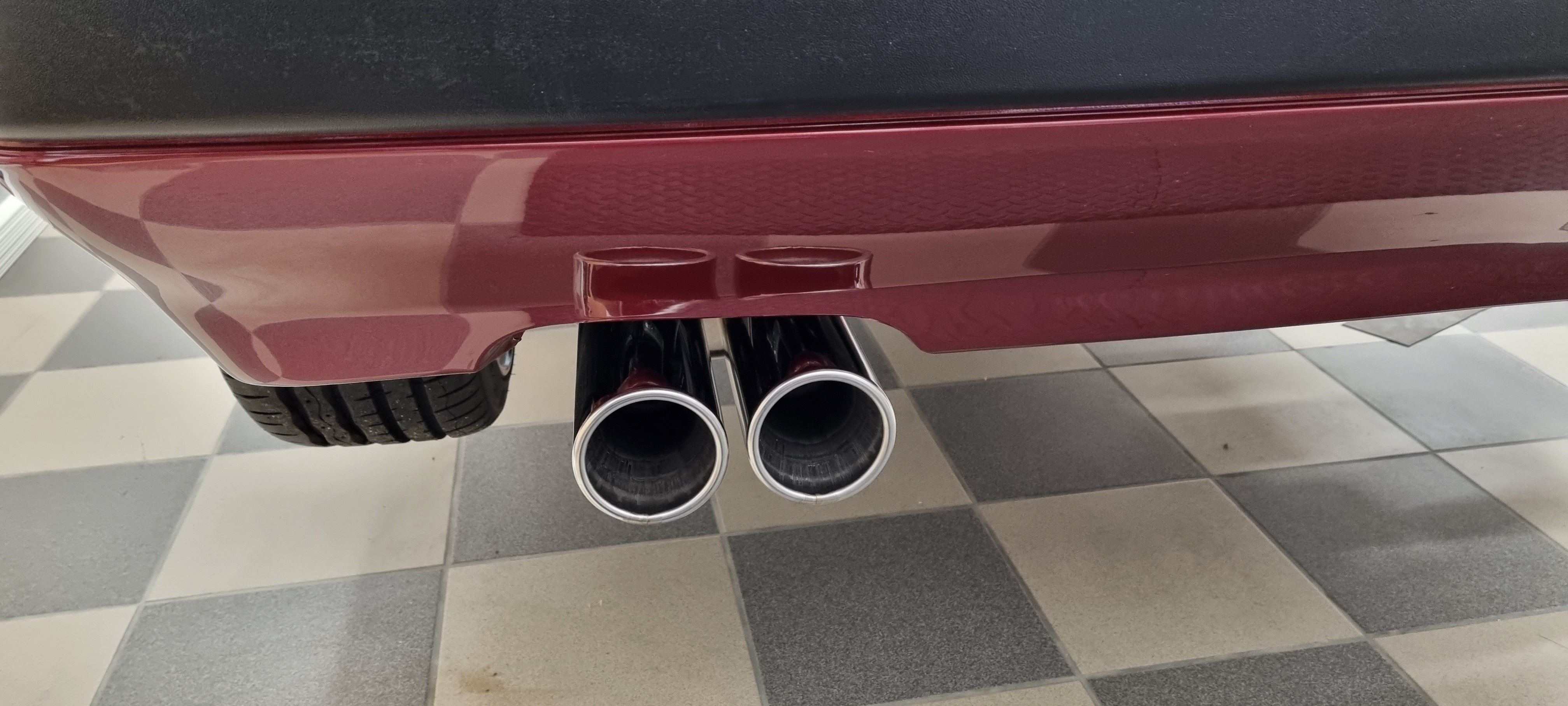

    Avgas klart!
    Idag har jag och sonen hjälpts åt att montera upp katten. Och sen justera och spänna ihop hela systemet så det sitter bra fast och inte går emot nånstans. Ni som gjort detta med eftermarknadsavgassystem vet hur lätt det är
    Lambdasond, bosch LSU 4.2 bredband, också monterad och sladden indragen i bilen.
    Namn:  20221126_120154.jpg
Visningar: 529
Storlek:  944.5 KB
    Namn:  20221126_120100.jpg
Visningar: 532
Storlek:  954.9 KB
    Namn:  20221126_120109.jpg
Visningar: 527
Storlek:  956.5 KB
    Namn:  20221126_120127.jpg
Visningar: 529
Storlek:  930.6 KB
    Namn:  20221126_120146.jpg
Visningar: 527
Storlek:  937.9 KB
    Ska koppla in lambda och avgastempgivare mot sprutet och sen är all kabeldragning klar och MaxxECU:et kan monteras ordentligt.

    Ny VW org dörrlist, instegslist med clips och clips till stolsfäste monterat:

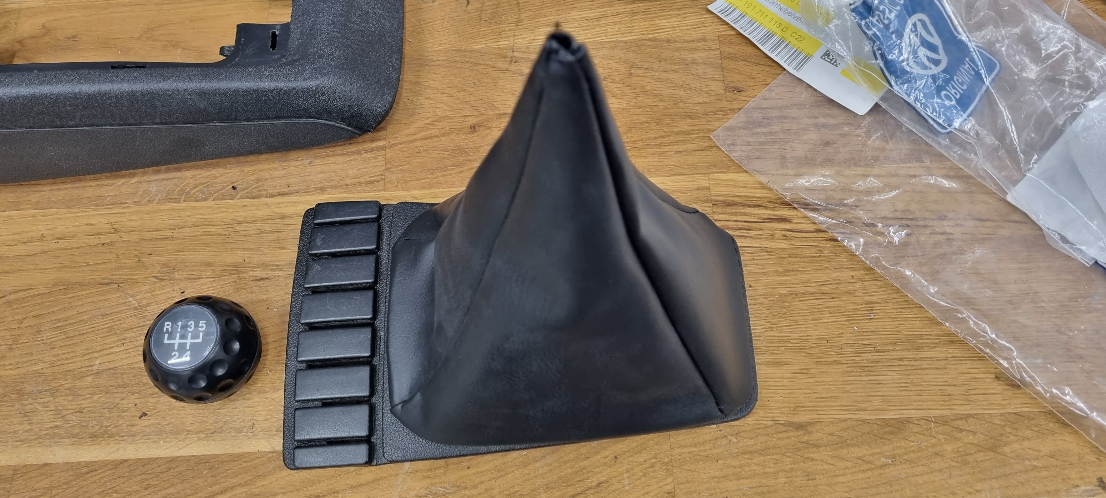

    Såhär såg växelspaksdamasken ut efter 30 år, lite trött
    Namn:  1000000417.jpg
Visningar: 373
Storlek:  954.4 KB

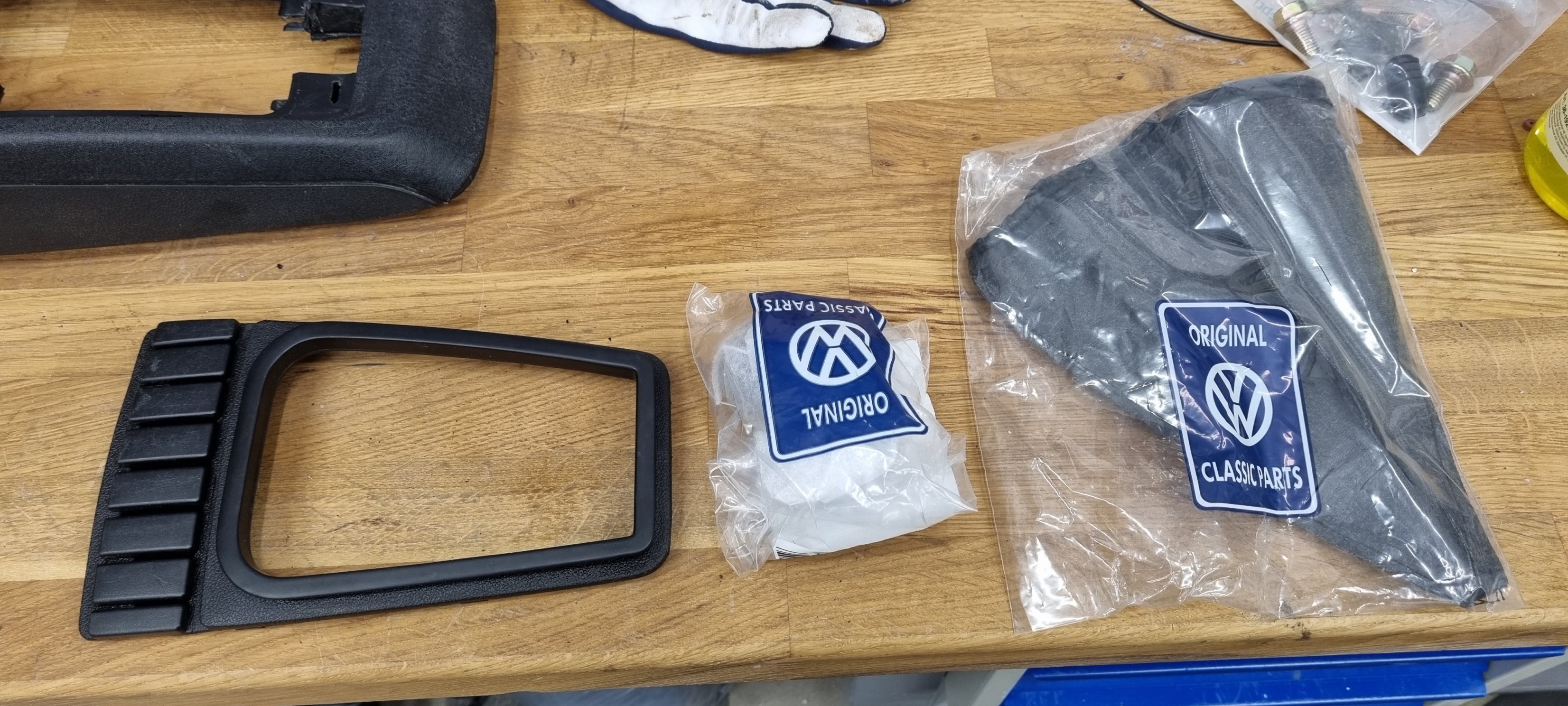

    Plockade fram grejer från lagret, ny org skinndamask och ny org golfbollsknopp:
    Namn:  1000000418.jpg
Visningar: 375
Storlek:  971.2 KB
    Lite bättre
    Namn:  1000000419.jpg
Visningar: 374
Storlek:  958.8 KB

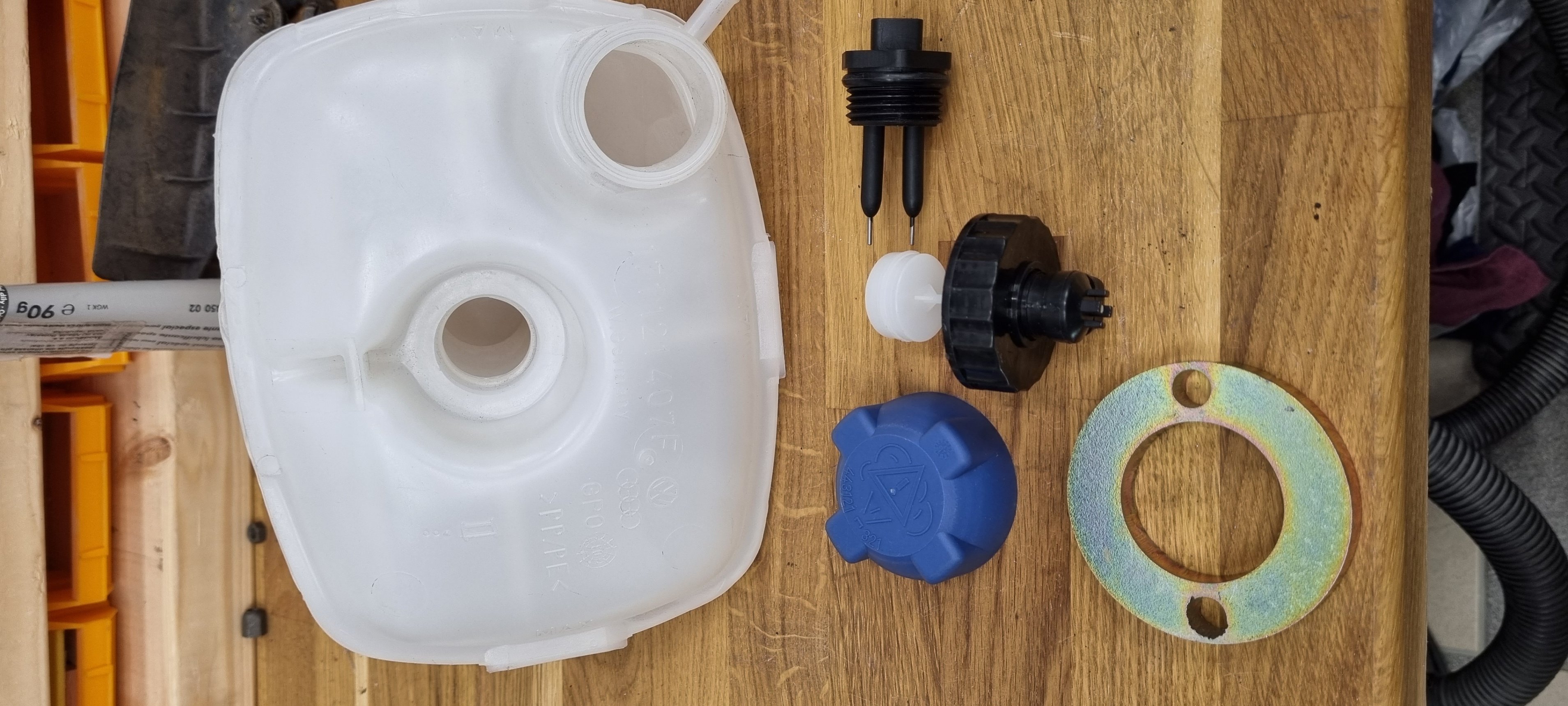

    Kylsystem och bromsar, delar för att slutföra detta:
    Namn:  20230205_110121.jpg
Visningar: 220
Storlek:  932.0 KB
    Den laserskurna spacern ska ligga mellan huvudbromscylinder och bromsservo:
    Namn:  20230207_155132.jpg
Visningar: 221
Storlek:  864.6 KB
    Och expansionskärl med givare på plats:
    Namn:  20230207_155548.jpg
Visningar: 224
Storlek:  958.8 KB
    Luftat bromsarna ihop med sonen, blev kanon och pedalen känns fin = bromsar klara.
    Destillerat vatten och G12 kylvätska:
    Namn:  20230211_105648.jpg
Visningar: 226
Storlek:  1.01 MB
    Fyllt på och kört bilen en stund på tomgång = inget läckage = kylsystem klart!

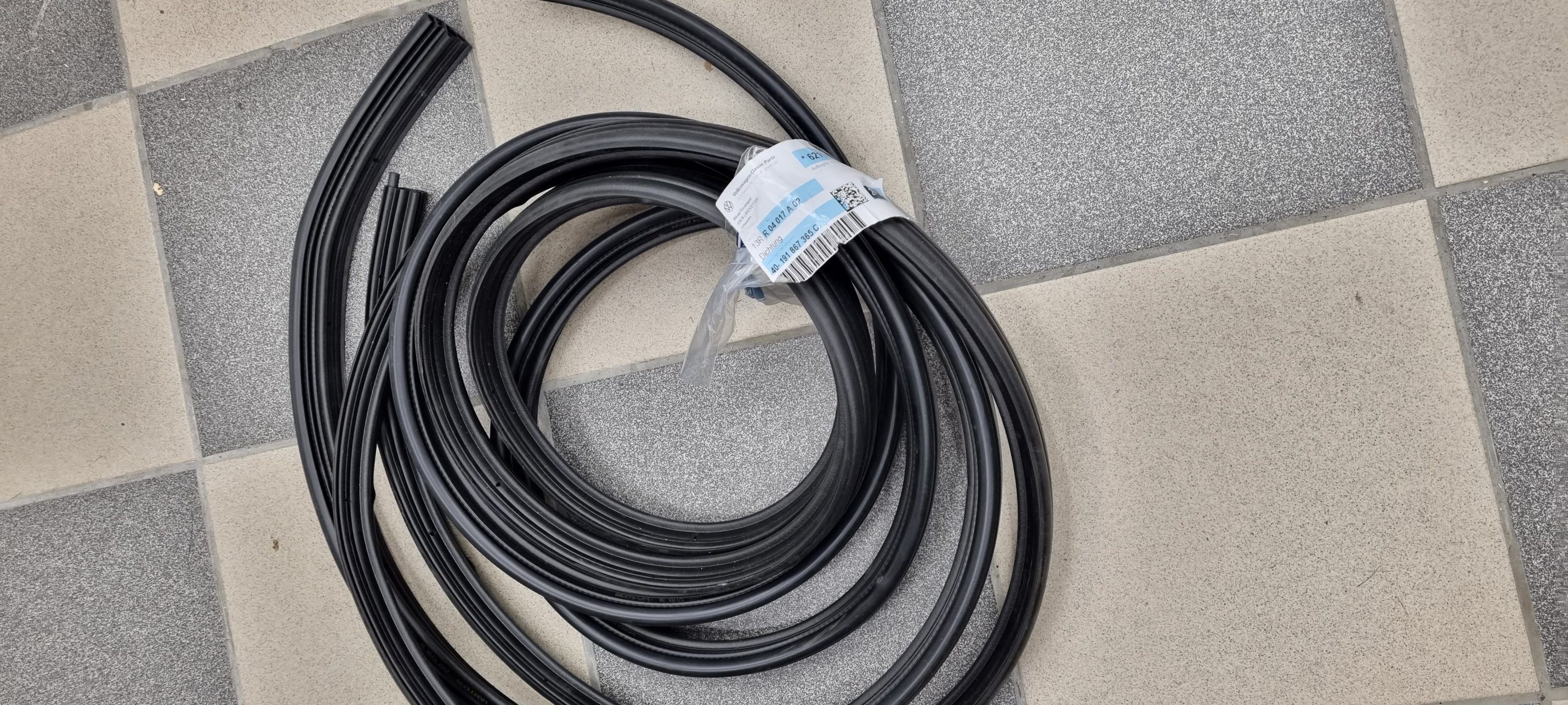

    Plasten under vindrutan och tätningslisten, allt NOS VW:
    Namn:  20230211_112505.jpg
Visningar: 225
Storlek:  1 022.1 KB

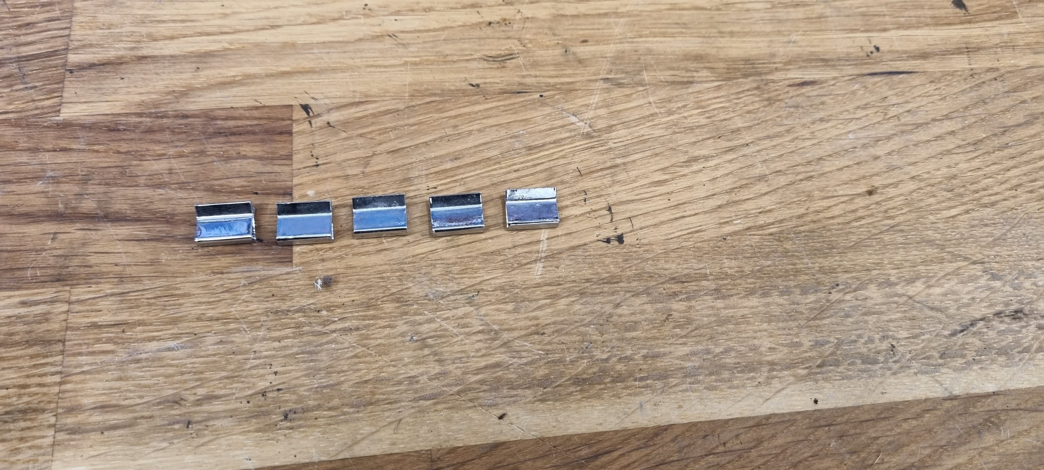

    Och dess små clips:
    Namn:  20230211_113139.jpg
Visningar: 221
Storlek:  961.7 KB
    Monterat och tätt:
    Namn:  20230211_144141.jpg
Visningar: 223
Storlek:  946.1 KB

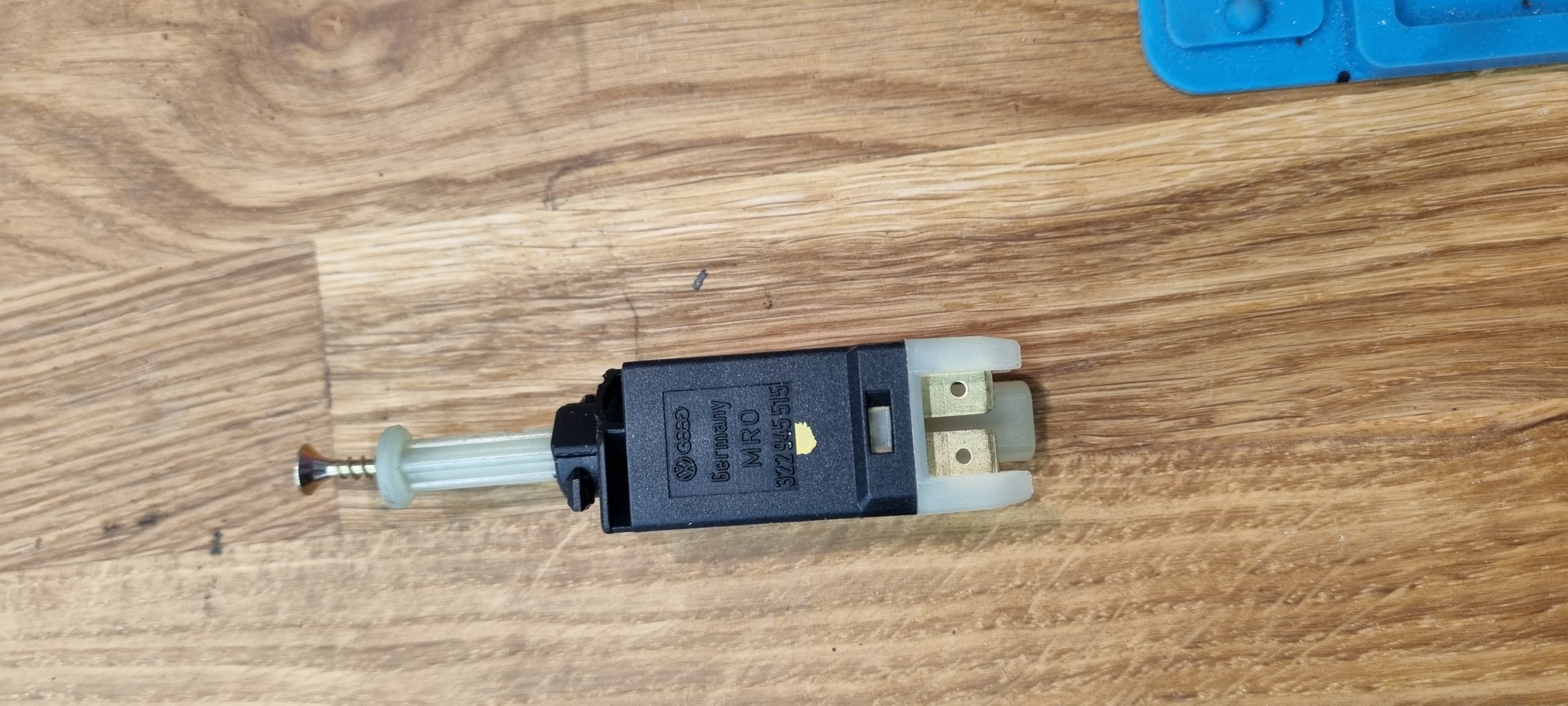

    Nästa grej på fix-listan var bromsljuset. Med den kombon av huvudbromscylinder och bromsservo som jag kör så hamnar bromspedalen 1-1,5cm längre ned. Inget man tänker på vid körning, men gör så att bromsljuskontakten inte längre får kontakt med pedalen när den är släppt = bromsljuset lyser hela tiden.
    På högerstyrda bilar så sitter det en annan kontakt som är längre:
    Namn:  20230216_142121.jpg
Visningar: 224
Storlek:  943.3 KB
    Steg 1 blev att byta till den, men det räckte tyvärr inte. Borrade ett litet hål i kontakten och gängade i en skruv, nu kan jag justera "längden" på kontakten så det passade perfekt till min bil:
    Namn:  20230216_142733.jpg
Visningar: 224

    Så nu funkar även bromsljuset!
    Sista panelen inuti kan då på plats, den under ratten. Har letat i 15 år efter en ny sån men det är en svår nöt att knäcka så fick ta en beg från lagret:
    Namn:  20230216_145735.jpg
Visningar: 226
Storlek:  1 005.8 KB
    Och på plats i bilen:
    Namn:  20230217_103543.jpg
Visningar: 225
Storlek:  933.9 KB
    Ska bara hitta ett lock till säkringsboxen också på lagret, glömde leta efter det när jag var där

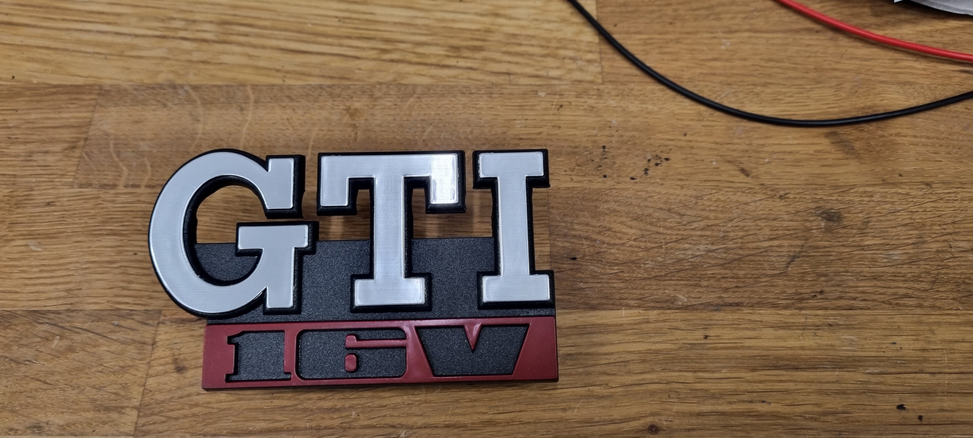

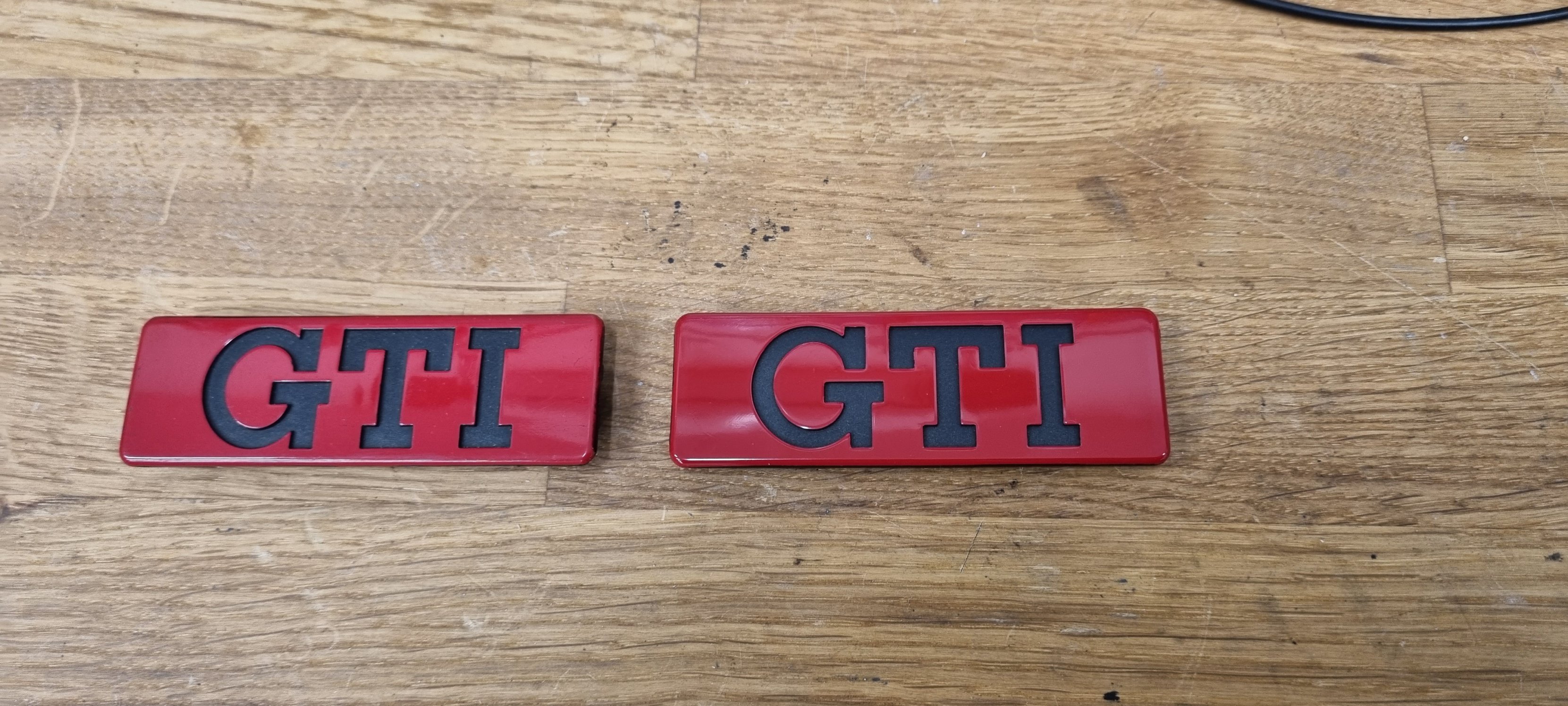

    Lite emblem
    Mer småpyssel, greppar efter lite halmstrå nu, inte mycket kvar att göra
    Men gjorde en större genomgång av bilen för att se vad som återstår, är ju alltid nått man missat, lista på slutet.
    Först en bild, på hur den ser ut nu:
    Namn:  20230226_152734.jpg
Visningar: 193
Storlek:  949.9 KB
    NOS org grillemblem:
    Namn:  20230226_152509.jpg
Visningar: 193
Storlek:  945.2 KB
    På bilen:
    Namn:  20230226_152539.jpg
Visningar: 192
Storlek:  941.3 KB
    NOS org sidolistemblem:
    Namn:  20230226_152837.jpg
Visningar: 193
Storlek:  953.0 KB
    På bilen:
    Namn:  20230226_153012.jpg
Visningar: 194
Storlek:  950.9 KB
