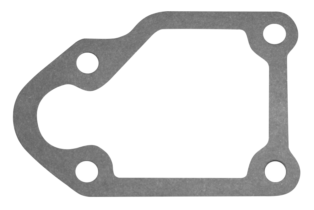

    Jag har plockat bort vevhusventilationen från blocket på min KR-motor. Packningen gick då sönder och behövs bytas när vevhusventilationen ska sättas tillbaka. Dock så har packningen som ser ut såhär med art. nr. 027103771D utgått hos VAG.

    Den finns på ebay, men det känns onödigt att beställa från USA och betala flera hundra i frakt.

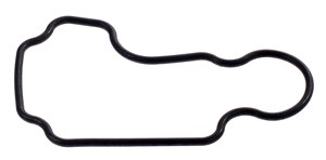

    Den här packningen i gummi finns att köpa på skruvat. Art. Nr. 048 103 771.
    Namn:  111 154_0.jpg
Visningar: 653
Storlek:  6.0 KB
    Passar den? Om inte, vad ska jag köpa för tjocklek på packningsmaterial om jag ska yxa till en packning själv?

    köp 1mm och fixa själv http://www.biltema.se/sv/Bil---MC/Bi...terial-602000/
    och en tub Loctite motorsolikon 5910 den är bra
    sep 2014
    Mathias Lundgren
    5540
    Norrköping
    228
    tack! jag provar att skära ut en egen
