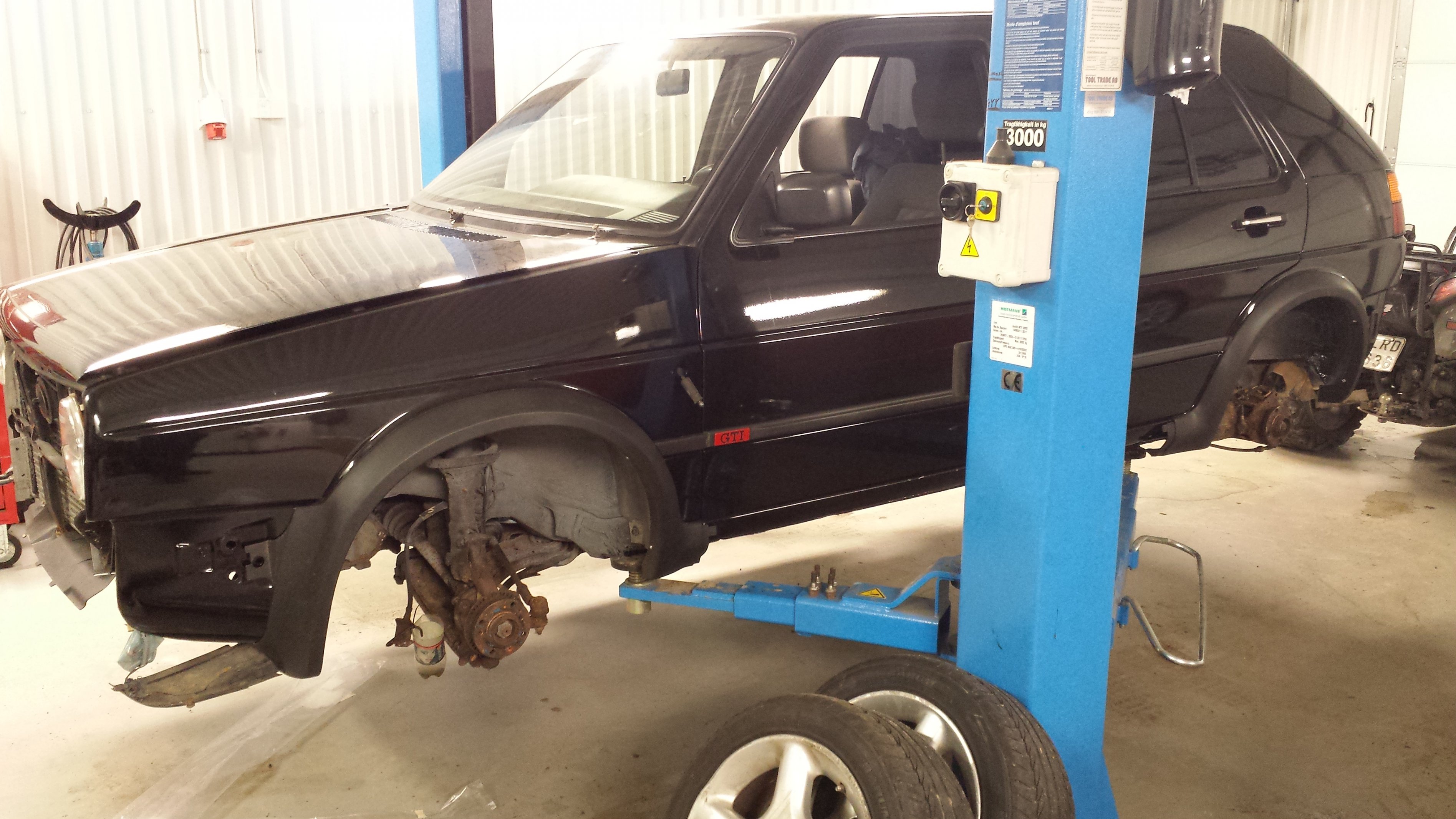

    Montering av G60 breddare
    Blir inte riktigt klok på hur man skall montera breddarna fram och bak på Golf mk2, gäller G60 breddarna och stora kofångarna.
    "flärparna" som sticker ut framåt på frambreddarna och bakåt på bakbreddarna skall väl passas in innanför fästclipset för kofångarna (de på sidorna som monteras i karossidan i två hål med plugg)? men tycker inte att de får plats, och skall de passas in i glipan mellan fästclipset och hållaren i kofångarhöljet så dras de ju ut från karossen.
    För inte skall man väl behöva kapa i de här och ha sig?

    Nä ingen kapning skall behövas tyckte oxå att det inte passade 100 men det kan ju inte sitta på så många andra sätt.
    Namn:  20140224_221234.jpg
Visningar: 265
Storlek:  1 004.5 KB
    Så blev det på min iaf svårt att se bak.

    Mm.. Man får sätta dit breddaren före man klämmer dit fåstet för kofångaren i skärmen.
