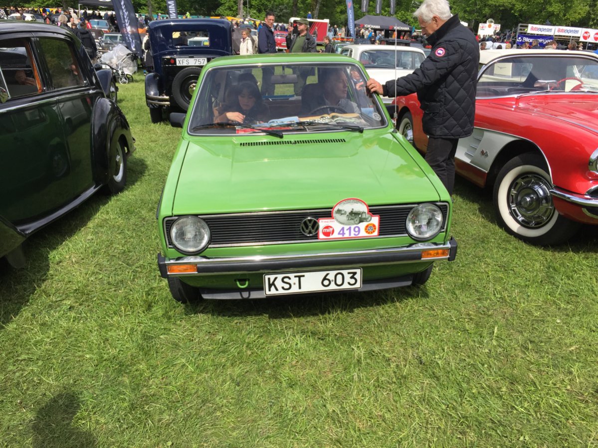

    Tro det eller ej , jag var där.
    Jag har bildbevis tom.
    Men var är beviset då
  11. #191
    apr 2007
    Henrik M
    2564
    Norrland
    6 414
    Här är en bild.
    Skrivet på forumspringaren.
  12. #192

    Haha va kul =)
