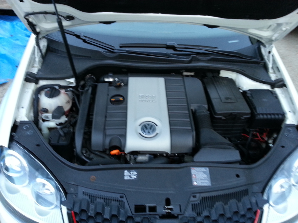

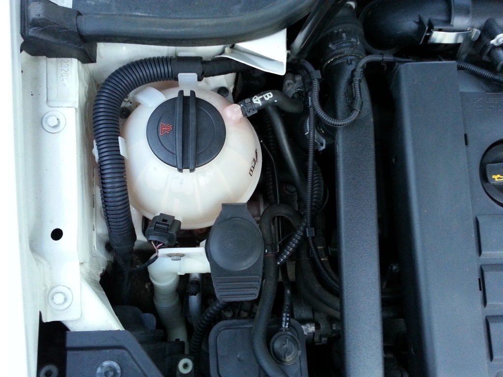

    Några små uppdateringar varje dag nu =)
    Fick mina svarta lock till spolar / kylar tanken, sjukt vad en sådan liten detalj gör för utseendet. Nästa plan här är att lacka motorkåpan i vitt och svart.

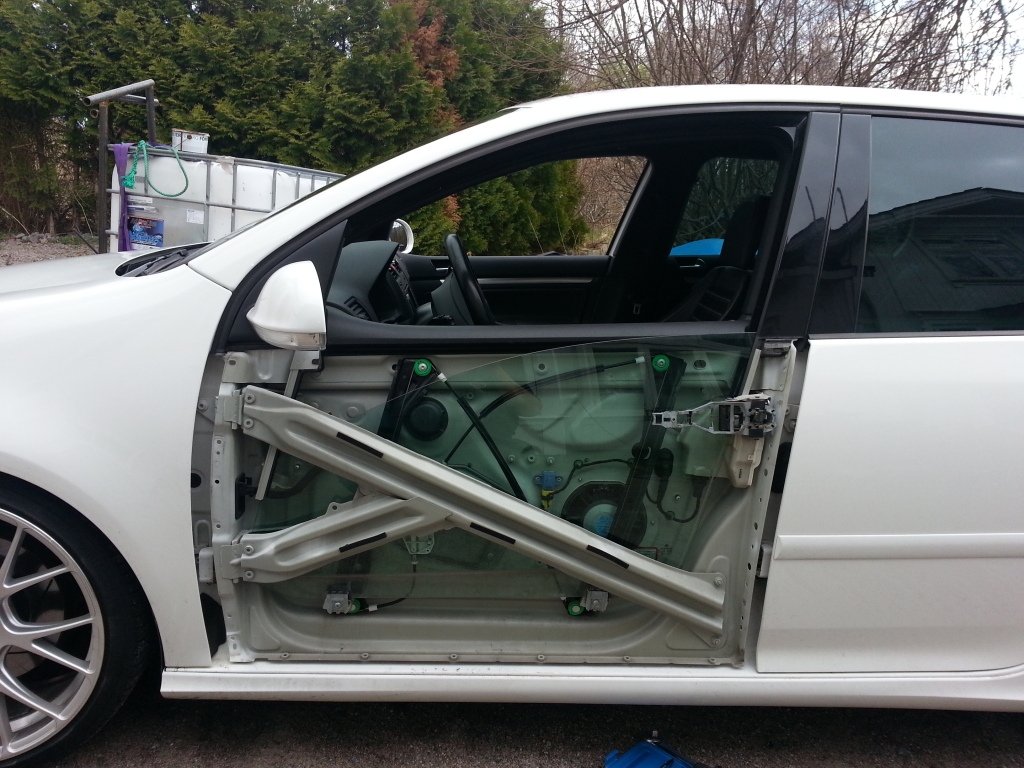

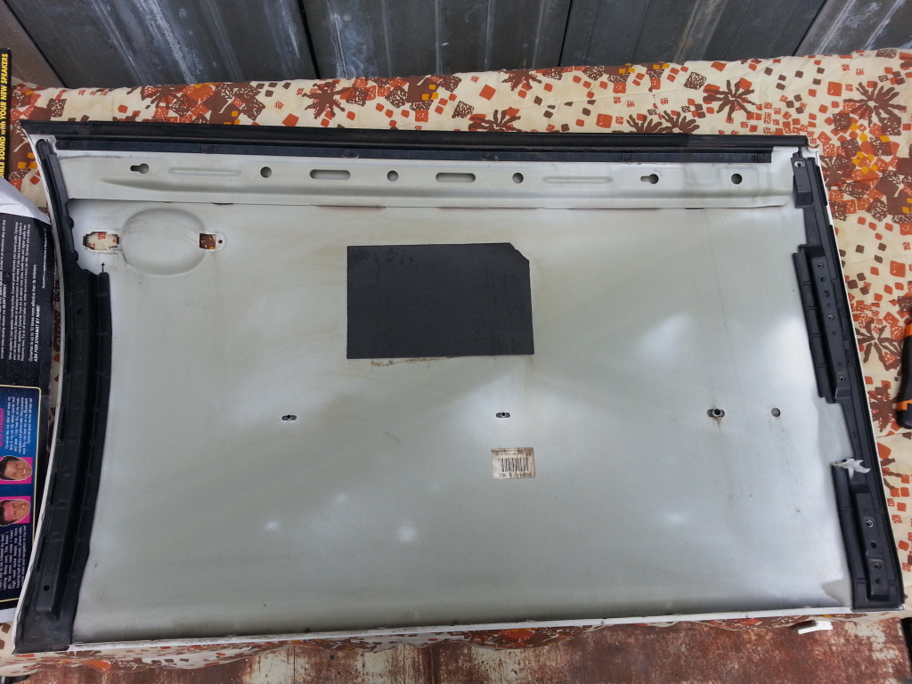

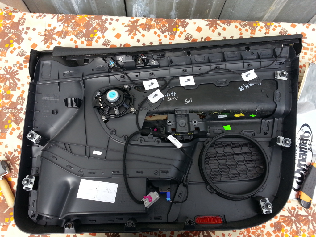

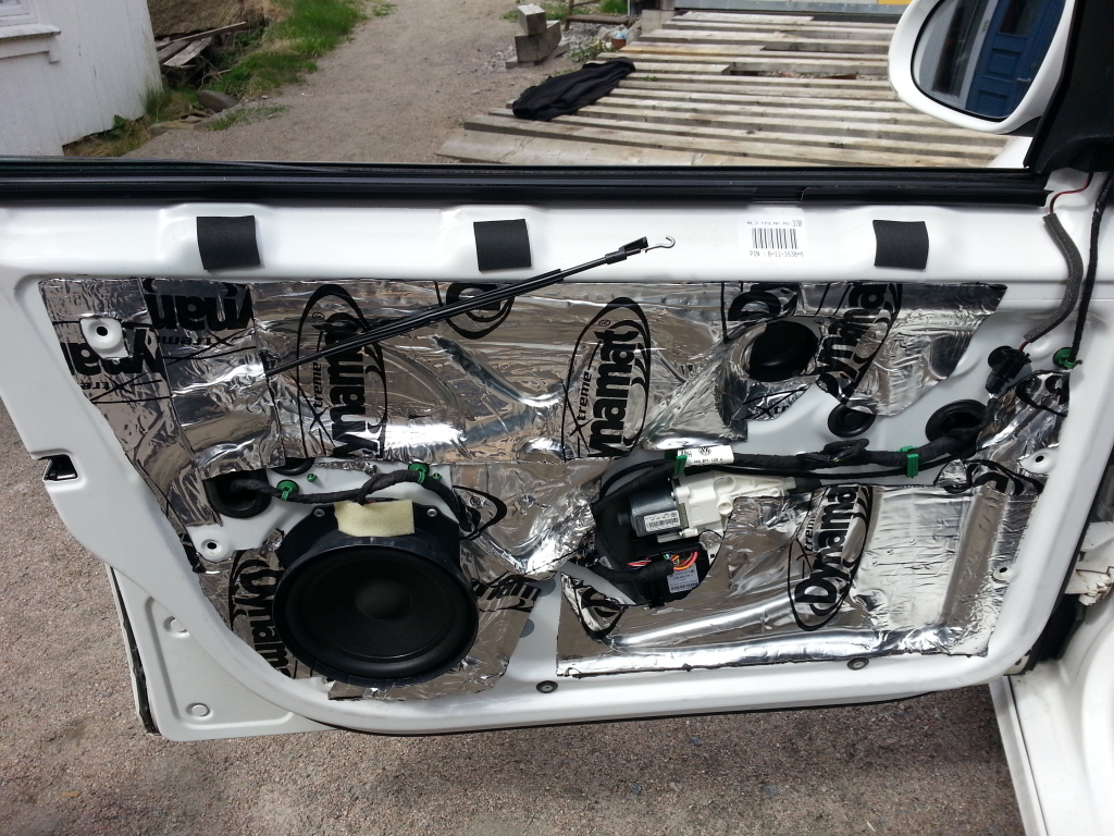

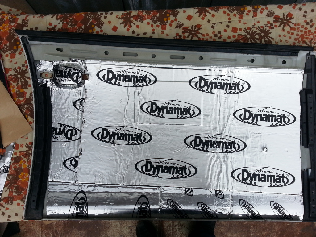

    Har stört mig på ljudet i bilen. Originalhögtalarna är inte alls tokiga men sättet VW har monterat och byggt det är sämre. en stor 8" bas med massa lös plast framför i dörrsidan som bara ber om att få skramla när man vrider upp musiken lite. så i går tog jag tag i saken och skruvade isär dörrarna för lite dämpjobb.
    Rätt enkelt att jobba med när man kan skruva av allt, även utsidan av dörren.
    Namn:  20130510_112853_zps5d278120.jpg
Visningar: 1021
Storlek:  335.8 KB
    Inte mycket till original dämpning. men det skall vi ändra på
    Namn:  20130510_114020_zpsc6ecf551.jpg
Visningar: 992
Storlek:  312.5 KB
    Hade en låda av detta från förra golfen som aldrig kom så långt i ljudprojektet. skulle egentligen ha det till bakluckan där.
    Namn:  20130510_114025_zps67385538.jpg
Visningar: 951
Storlek:  388.5 KB

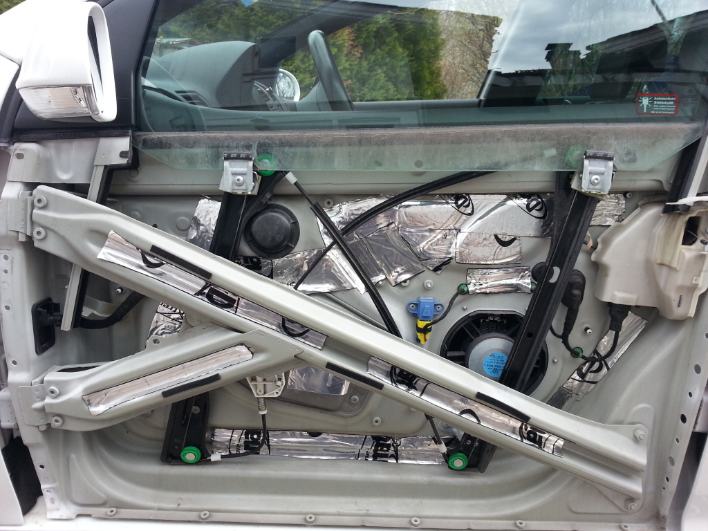

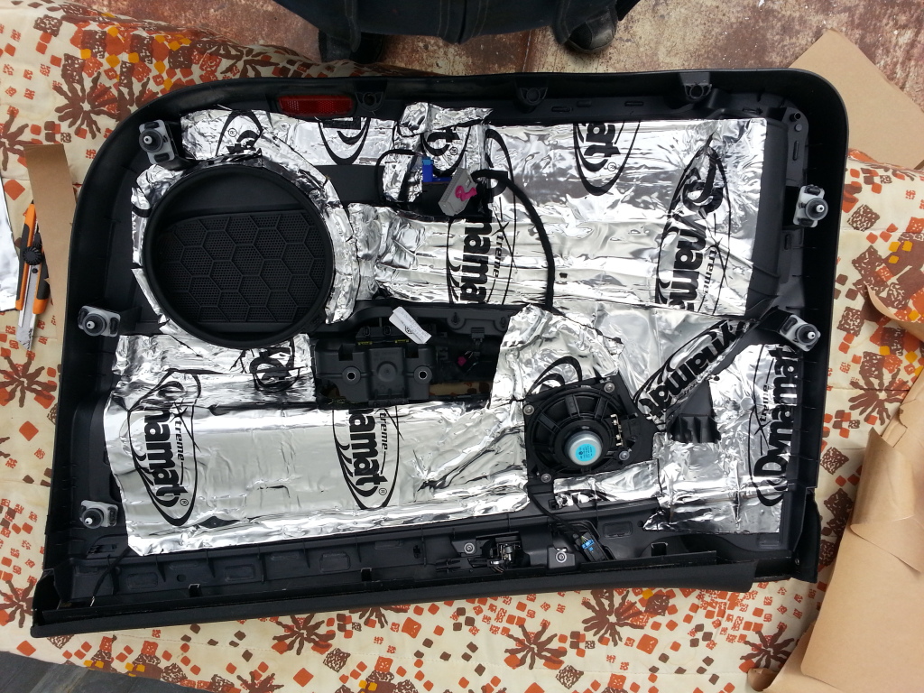

    Så ja. solid ljud om man knackar på ytterplåten nu =)
    Namn:  20130510_115251_zps13147736.jpg
Visningar: 1088
Storlek:  402.2 KB
    Namn:  20130510_121556_zps9fba1d0f.jpg
Visningar: 1122
Storlek:  349.4 KB
    Namn:  20130510_125540_zps08001d5e.jpg
Visningar: 1074
Storlek:  318.4 KB
    Namn:  20130510_131951_zpsc0d7a886.jpg
Visningar: 1141
Storlek:  415.1 KB
    Namn:  20130510_132000_zps7443cf44.jpg
Visningar: 939
Storlek:  387.9 KB
    Namn:  20130510_133414_zpsa8ef53e1.jpg
Visningar: 1102
Storlek:  457.2 KB
    Och resultatet? som natt och dag. Inte ett skrammel i dörrarna när man drar på och riktigt bra midbas. Skall bara få tillverkad baslådan i bakluckan nu och få in min 10" JL bas så kommer det rocka.

    Gillar arbetet i dörren

    Häftigt att kunna lossa yttre dörrplåten sådär, smidigt om det skulle behövas bytas ut också!
    Volkswagen Club Sweden
  12. #32
    Erik Cullberg
    4569
    Alingsås
    3 957
    Snyggt jobbat, taket is vart röstar jag för om du skall göra något. Jag måste också lossa dörrplåten en dag, men det rä iofs för att byta låsmodulen som visar felkod!

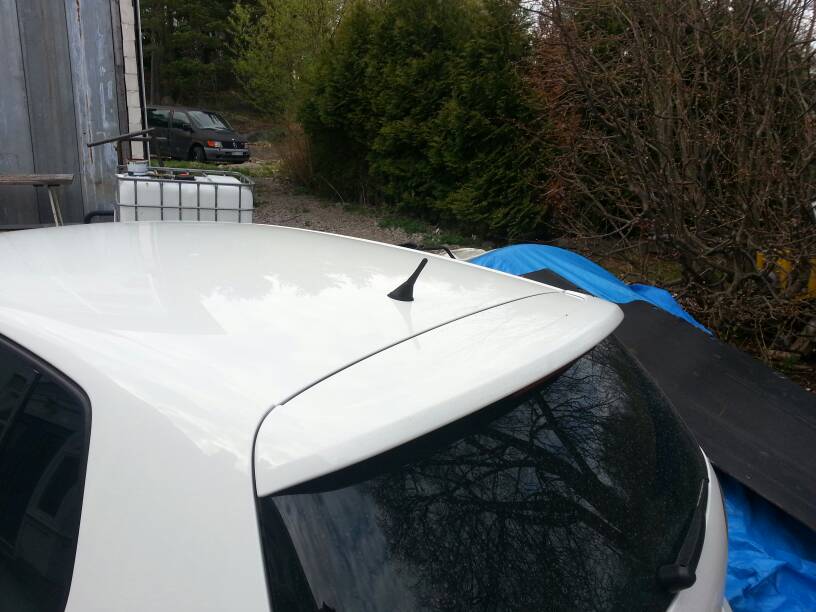

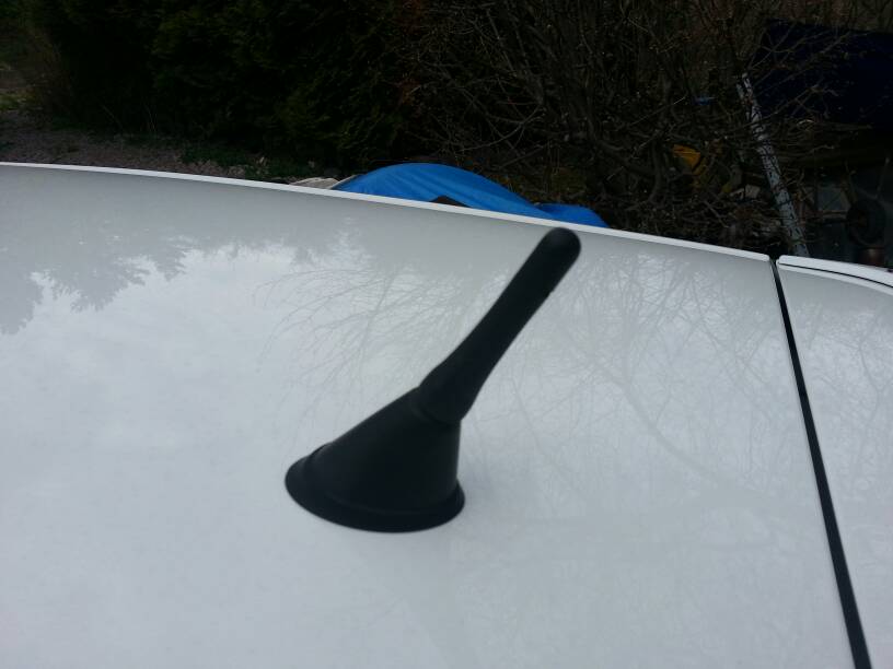

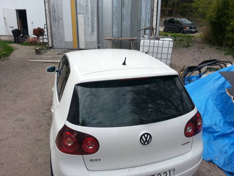

    Står att du har en "Sharanantenn". Kan man få se en bild på hur det ser ut på bilen? Sj. har jag en "dummy" antennfena men tidigare ägare har ju jordat antennsladden i chassit så jag har ju 0 mottagning, o innan jag monterar en sån där ful antennspröt så vill man ju kolla alternativen.
  17. #37
    Styrelsen
    Haugemans avatar
    sep 2009
    Henrik Hauge
    4213
    Strömstad
    2 208
    Var merlinen som monterade den innan jag köpte bilen. Även soyd har monterat en.
    Är en sharan replika antenn från ebay. Funkar bra, och har bättre mottagning i denna än i min mk4 med långa antennen.
