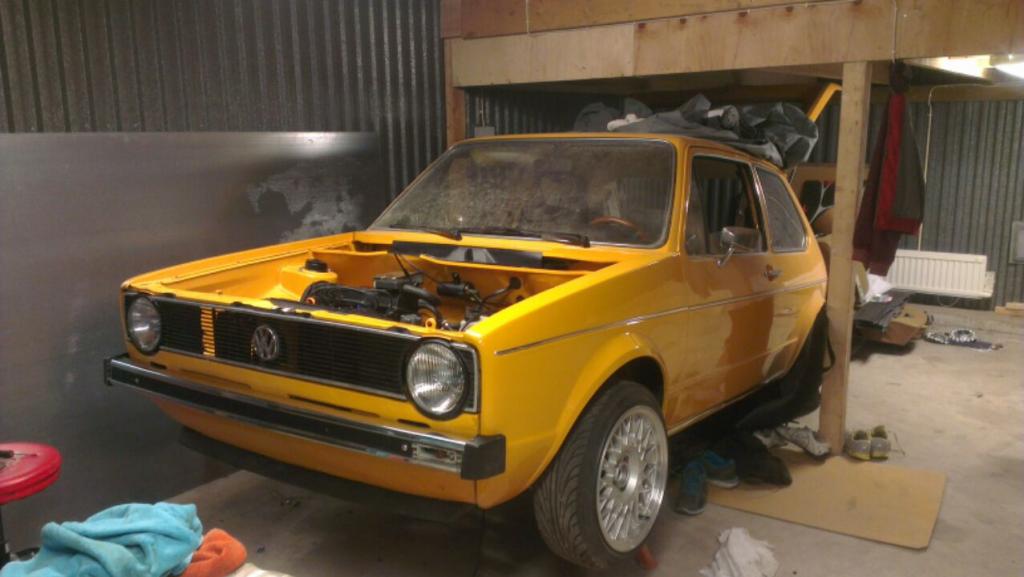

    Det börjar sakta likna en bil igen. Idag har vi små pysslat lite granna, märkte att vi tagit fel delar till växellådslänkaget så det ändrade vi, ska även förlänga ena biten 5,5 cm. 4<
    <5 020.
    Annarasr det inte så jätte mycket kvar.... Sagt de ett par månader nu känns de som over and out från oss ikväll.

    Bilen startades upp och gick varm för första gången, verkar gå riktigt bra i maskinen. Kan bli en trevlig start på nästa års vårsol. Imorgon kommer förhoppningsvis växellådslänkaget falla på plats så en video på bilen i rull imorgon kväll hoppas jag på.
