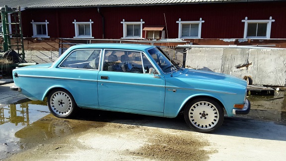

    Drog igen huven för dagen.
    Otrogen som man är........
    Åkte och hämtade denna istället för inspiration.
    Namn:  Miniblåning.jpg
Visningar: 605
Storlek:  96.6 KB
