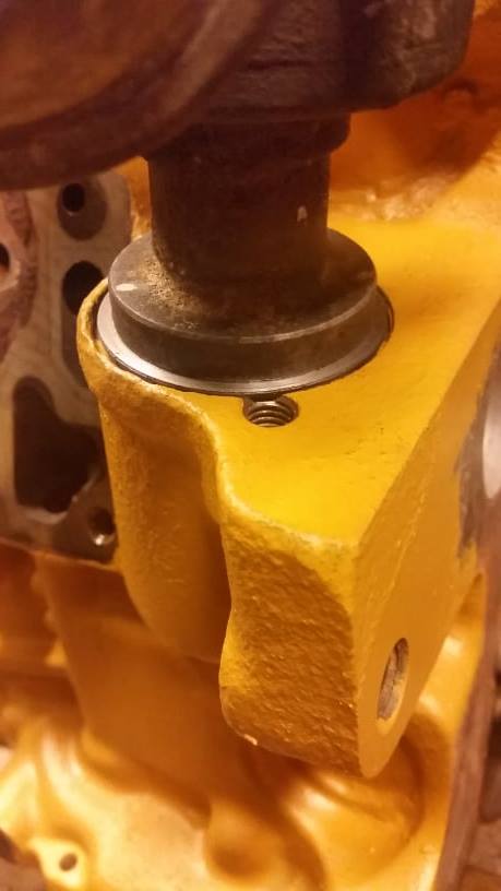

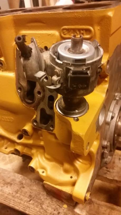

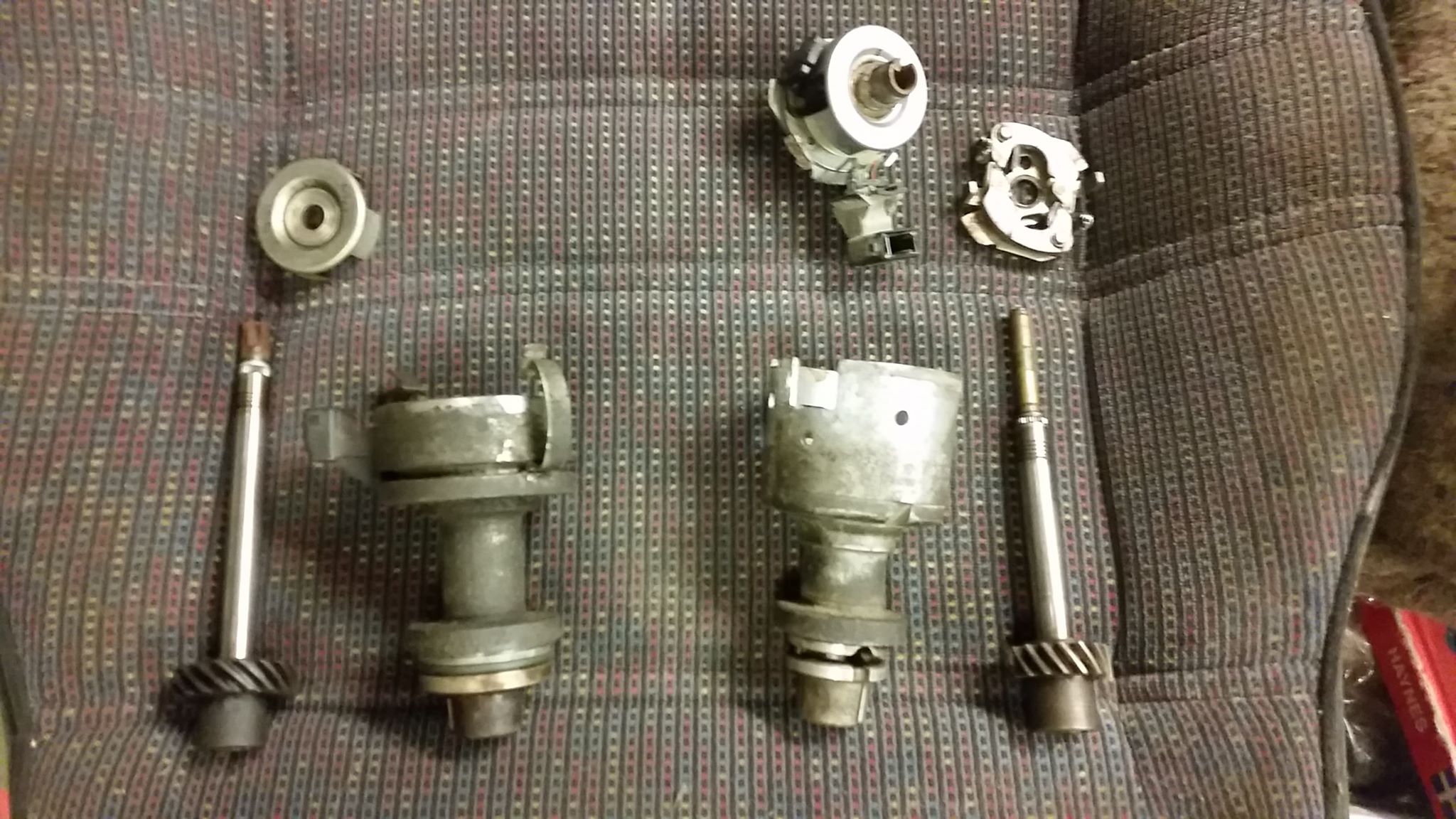

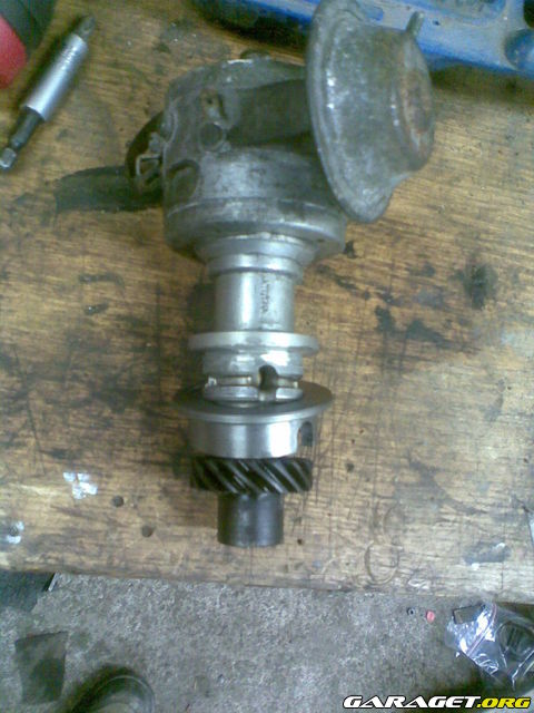

    Sedan har det skruvats fördelare med.
    Kommer köra förgasare och original omkring.
    Därför blir det vaccumfördelare.
    Skall senare tillverka adapter för fördelarhålet.
    Ta isär, pussla och få ihop.
    Namn:  Foordelers.jpg
Visningar: 739
Storlek:  334.1 KB
    Namn:  fordeleerisä.jpg
Visningar: 649
Storlek:  113.6 KB
    Namn:  foerdeleeer.jpg
Visningar: 707
Storlek:  39.2 KB
    Namn:  fordeleerborree.jpg
Visningar: 706
Storlek:  48.4 KB
    Namn:  foerdeleeerpre.jpg
Visningar: 700
Storlek:  34.9 KB

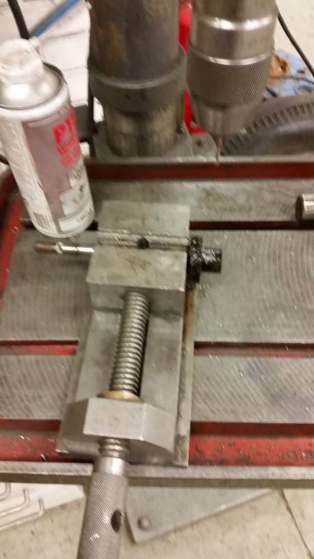

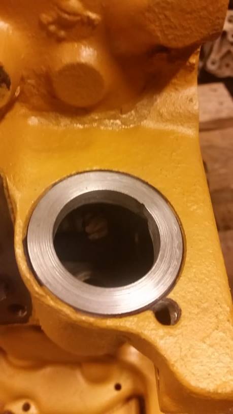

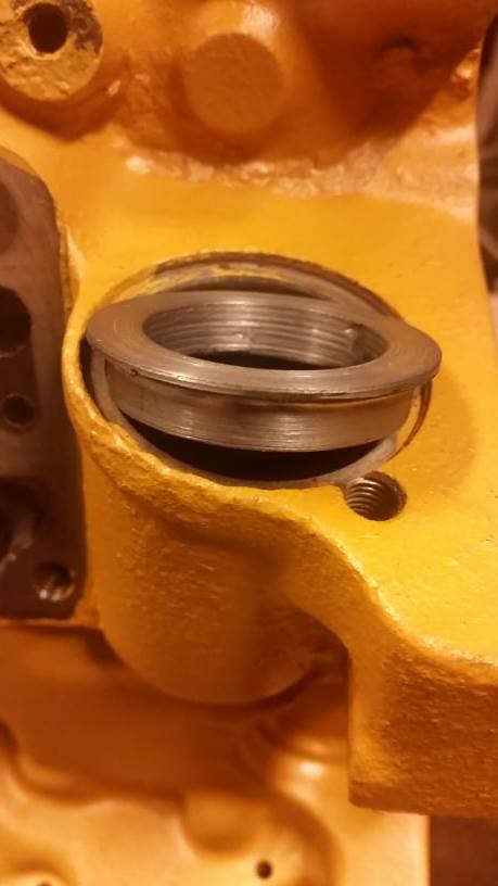

    Svarvade en snutt.
    Inte bra eller snyggt men gjort.
    Gjorde en lite adapter idag, nu kanske fördelaren passar.
    Namn:  Fördelsadapttt.jpg
Visningar: 660
Storlek:  32.1 KB
    Namn:  Fördelsadaptt.jpg
Visningar: 632
Storlek:  32.3 KB
    Namn:  Fördelsadaptta.jpg
Visningar: 653
Storlek:  31.6 KB
    Namn:  fördelsadaptaaar.jpg
Visningar: 621
Storlek:  43.5 KB

  11. #611
    Daniel Sundberg
    Falun
    1 352
    Snyggt!
    kom nu bara ihåg att svarva av förelarhuset lika mycket
    som adaptern bygger uppåt
  12. #612
    Jocke.H
    1920
    Ume
    10 787
    Jo jag har tagit lite på huset.
    Får se om det blir mer eller om det räckte.

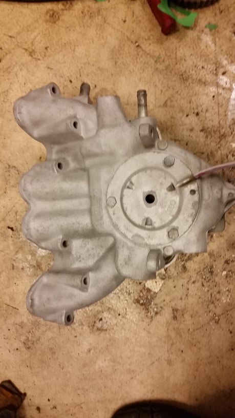

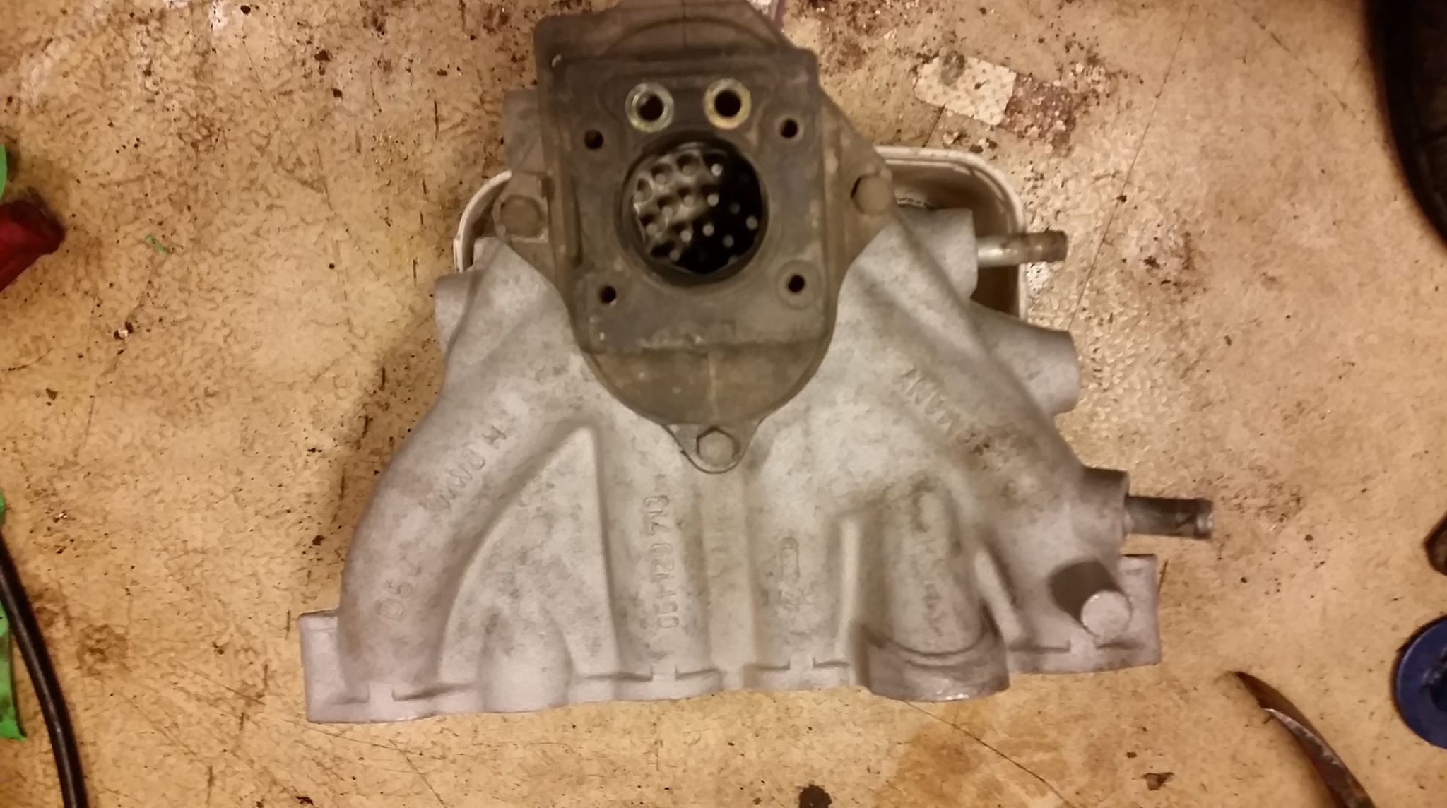

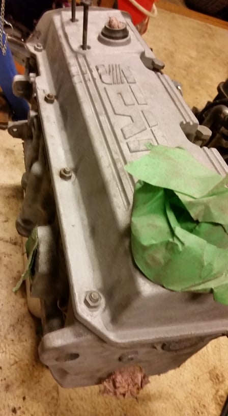

    Bygger vidare på "sniken".
    Blästrat av topp, ventilkåpa och insug.
    Allt var tejpat NOGA så ingen oro för sand i hål.
    Står nån skit på ventilkåpan pga bytt , skall slipa bort det.
    Insuget.
    Beror på om det blir förgasar eller förgasarinsprutsinsug?
    Namn:  blästerinsugan.jpg
Visningar: 576
Storlek:  238.0 KB
    Namn:  bläästrinsuuga.jpg
Visningar: 563
Storlek:  50.9 KB
    Topp och ventilkåpa.
    Namn:  Blästrattooopalani.jpg
Visningar: 574
Storlek:  53.9 KB
    Namn:  Blästrattooopalan.jpg
Visningar: 552
Storlek:  49.7 KB
    Namn:  Blästrattooopalaninen.jpg
Visningar: 578
Storlek:  197.7 KB
