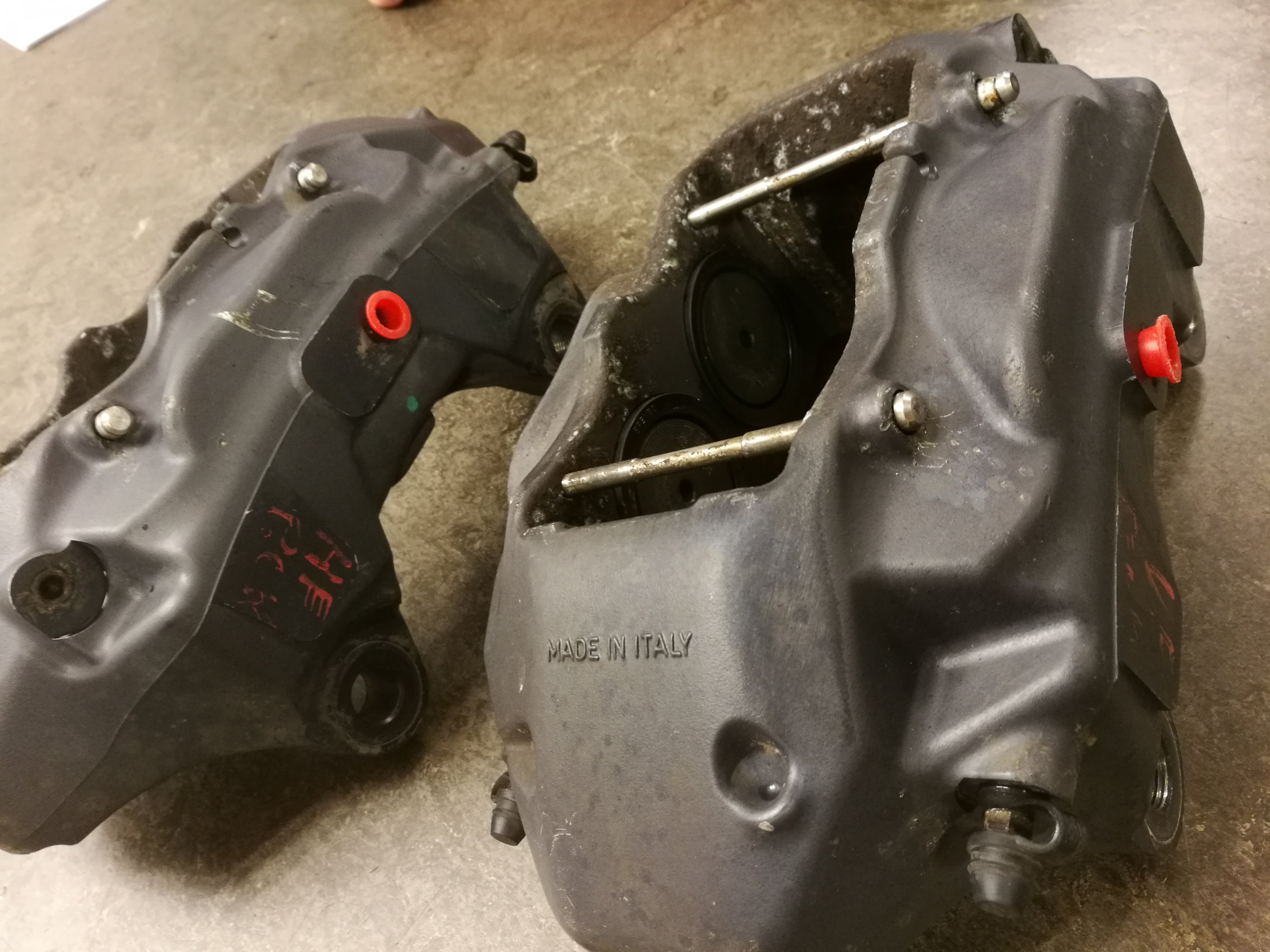

Beställt skivor från nån Benz Amg med 330mm hålborrat som ska passa med
mildare modifieringar :)
Oken kommer från en Touareg v8 från -11 och är 4-kolvs Brembo monoblock..
Ska väl målas i silver tänkte jag.
Klossar blir orginal Brembo.
Slangar har jag inte hittat några jättebra stålomspunna ännu., ska vara från Rs4 b7.
Annars blir det å köpa orginalslangar till en sån så länge :)
Oken har kommit hem från skroten iaf å skivorna är på gång..
Hittade på oken till fyndpris på en bildemo.. Han visste nog inte riktigt vad han sålde .. ;)

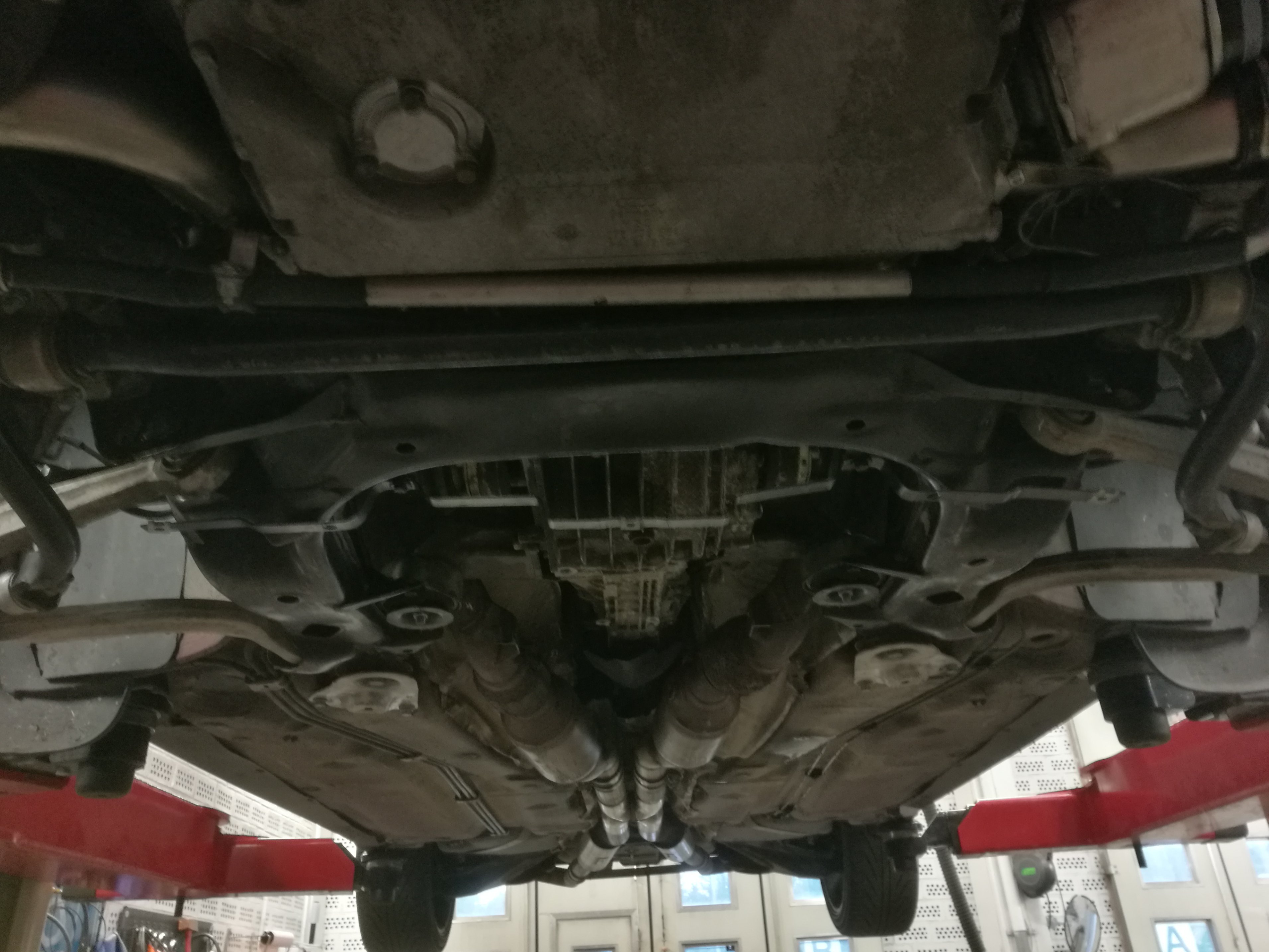

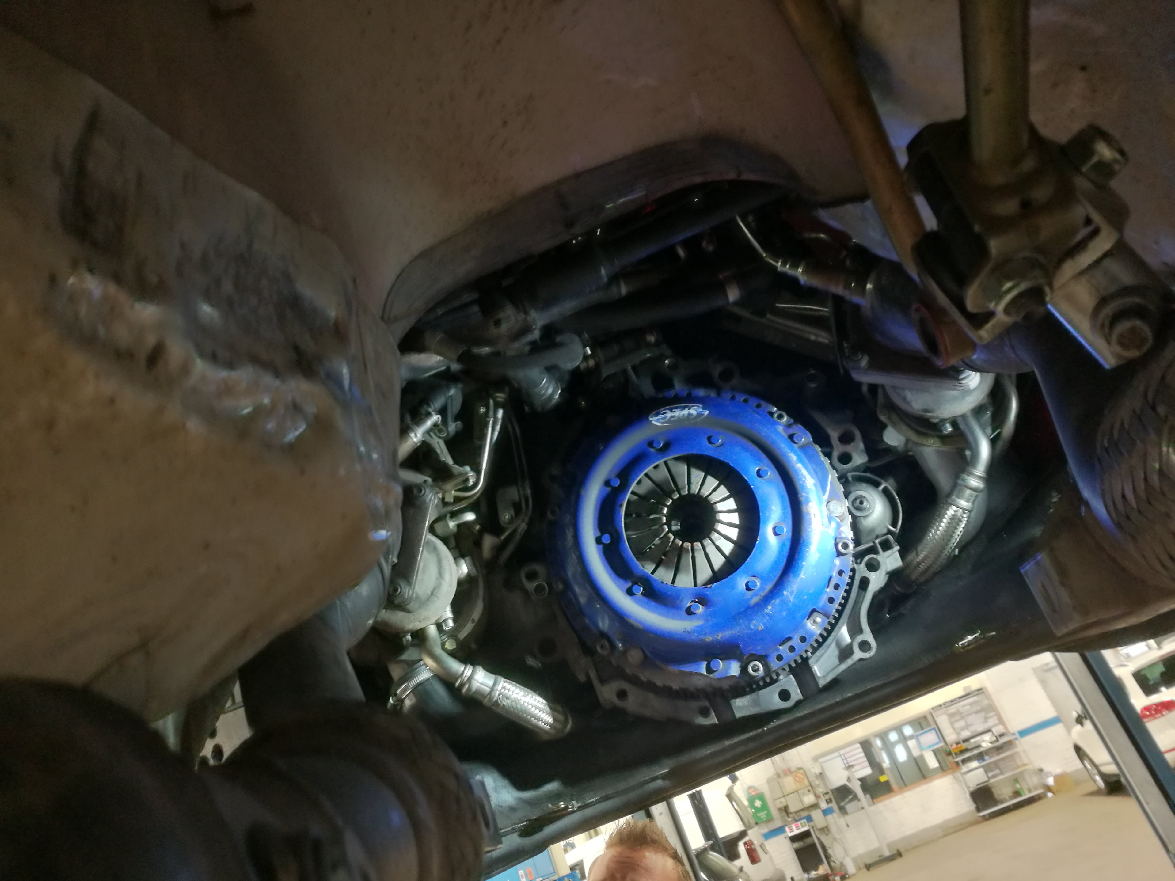

Idag åkte passaten in på jobbet efter 16 för lådbyte.. :)
Kl. 17.35 såg det ut så här!
Bifogad fil 9456
Gjorde rent nya lådan å flyttade över div. prylar å forrsatte med galeskaperna ;)
Nya lådan passade perfekt å allt flöt på så när som på lite strul med å passa
in Startmotorn igen...
Kl. 20 såg det ut så här igen!
Bifogad fil 9457
Bifogad fil 9458

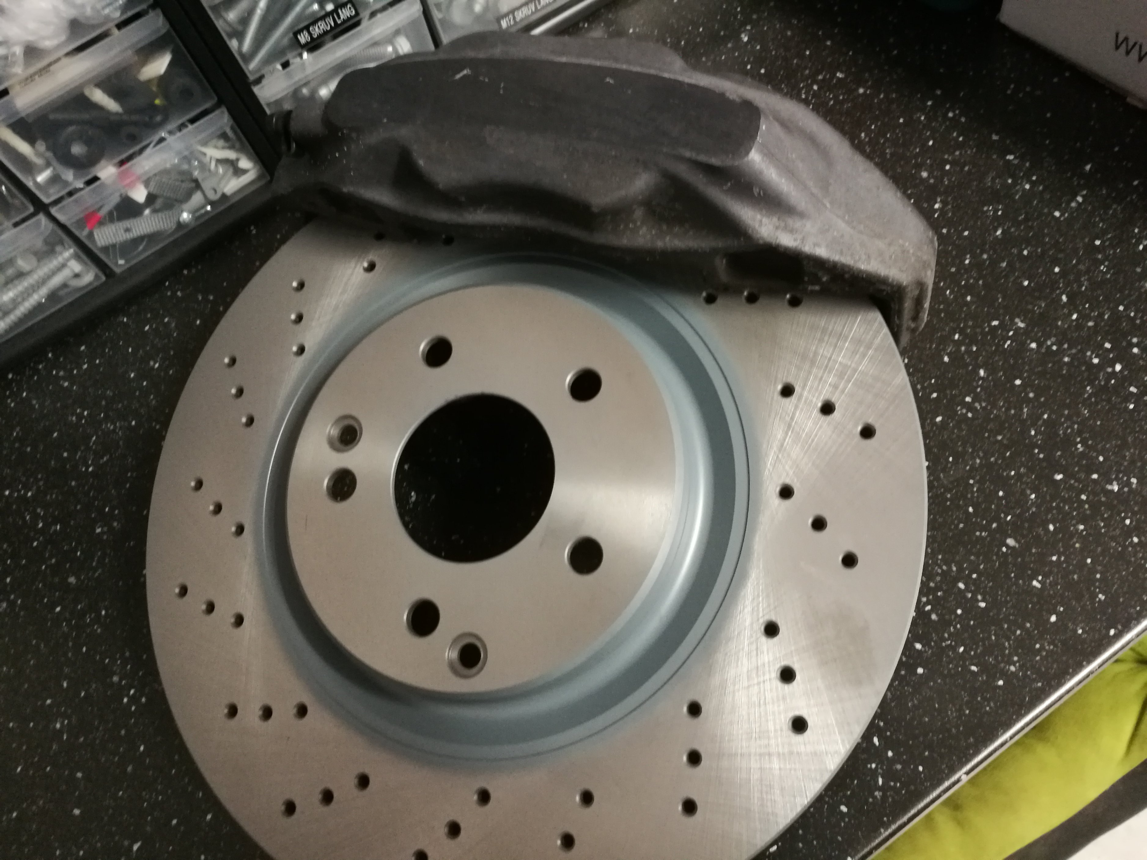

Även fått mina nya bromskivor nu också..
330mm hålborrade merca Amg. :)
Bifogad fil 9459

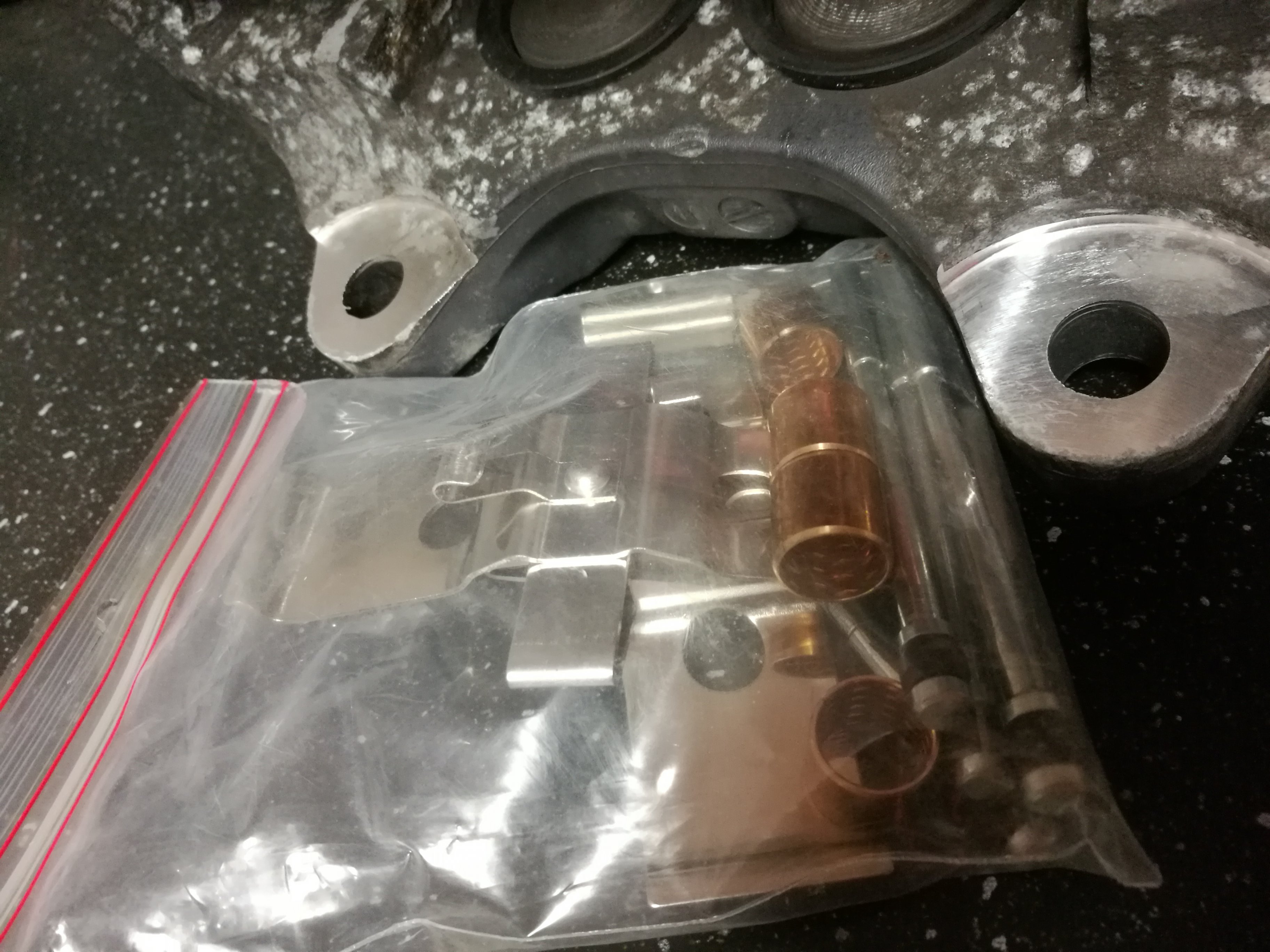

Mitt "do it yourself" big brake kit tar sig så sakteliga :)
Har beställt en ny uppsättning stålomspunna HEL-bromsslangar till
Rs4 B7 som ska passa fin fint.
Och ikväll gjorde vi ett ryck med att modifiera skivor och ok
så dom passar på Passatskrället :)
Centrum på AMG-skivorna är upptaget till 68mm från 67mm
och bulthålen från 12 till 14mm.
Oken åkte upp i storfräsen och fick banta 1,5mm på infästningen
så nu verkar allt passa fint.
Såklart redan provmonterat och allt verkar passa bra ;)
Nu väntar jag på slangarna, sen ska det monteras!
Tackar E Milberg för kvällens insats!
