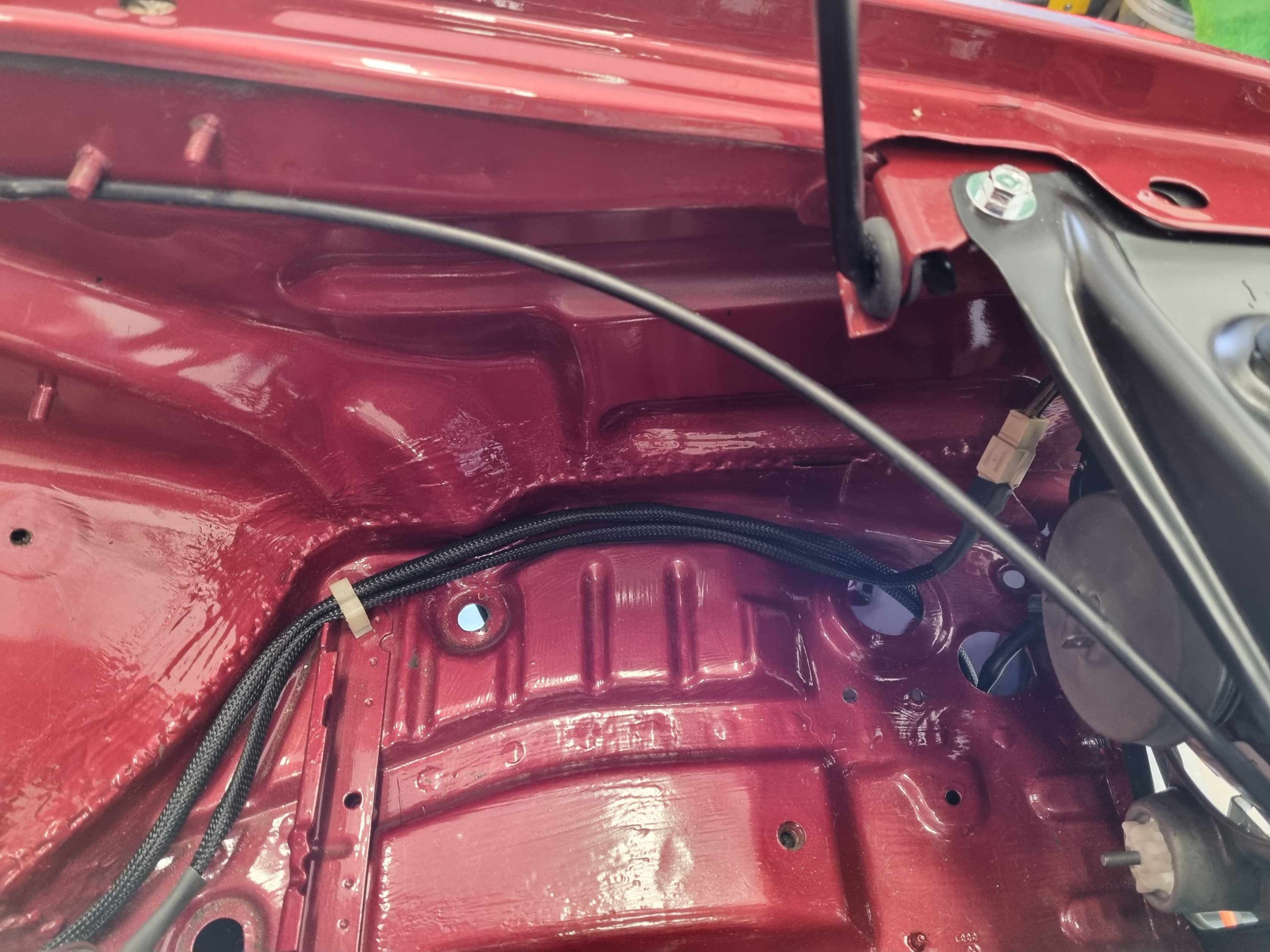

För att montera grill/skärmar så var jag tvungen att fixa 2 elgrejer också, dels kablarna till tutorna och dels till yttertempgivaren i MFA. Nya kablar till dessa:
Bifogad fil 12817

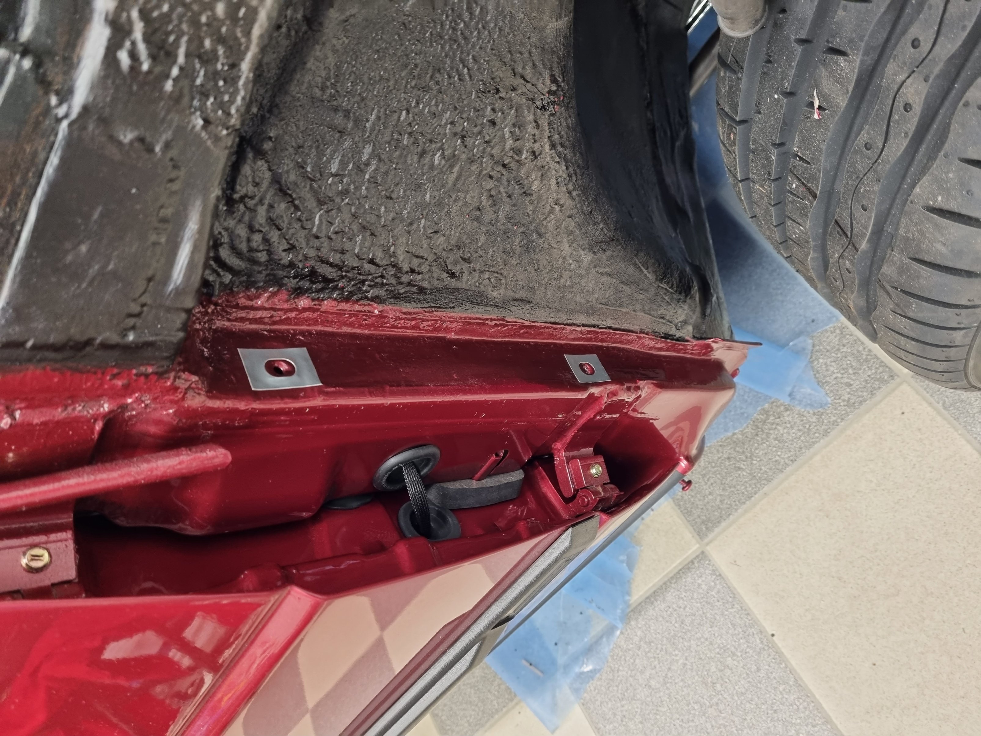

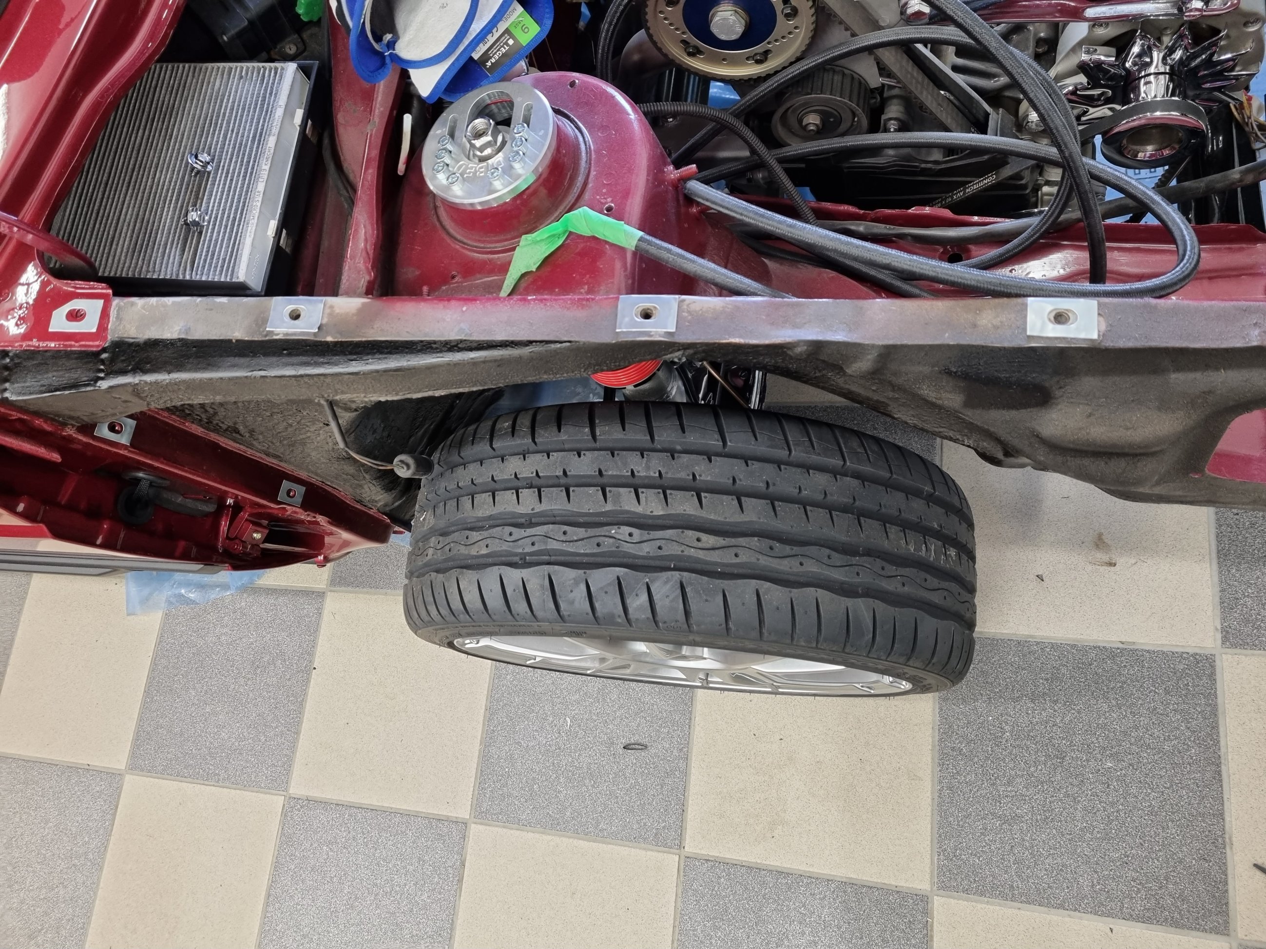

Zinkplattor på alla skruvhål:
Bifogad fil 12818
Bifogad fil 12819
Blev ingen tätningsmassa, utan körde med tunnflytande rostskydd ist:
Bifogad fil 12820
Skärm på med alla skruvar och hyfsat justerad. Blir säkert lite finjustering när allt sitter på plats:

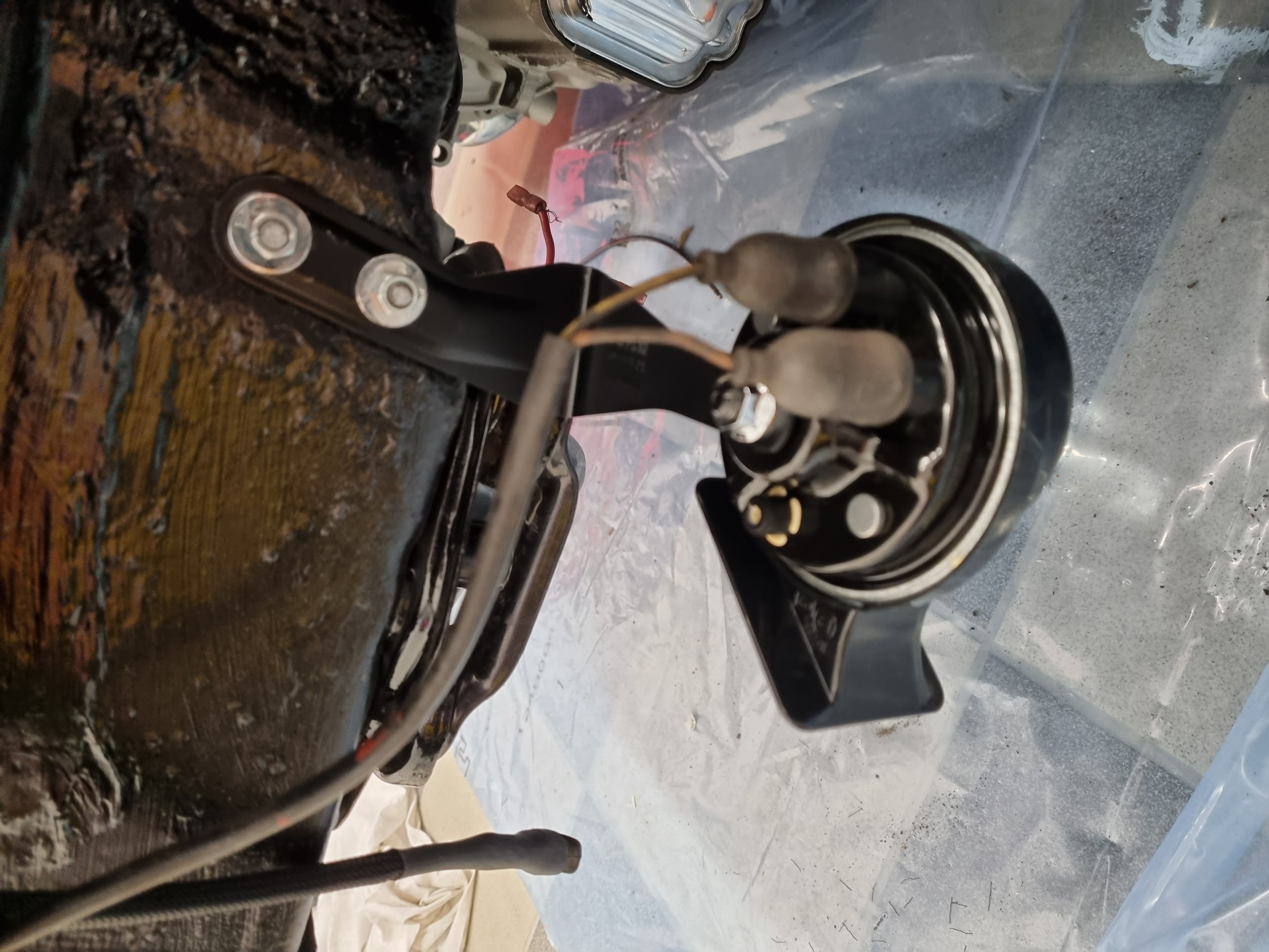

Vänster framskärm på plats, steg ett är att sätta dit tutan i hjulhuset. Ny NOS i härlig gulnad förpackning:

På plats i hjulhuset:
Bifogad fil 12829

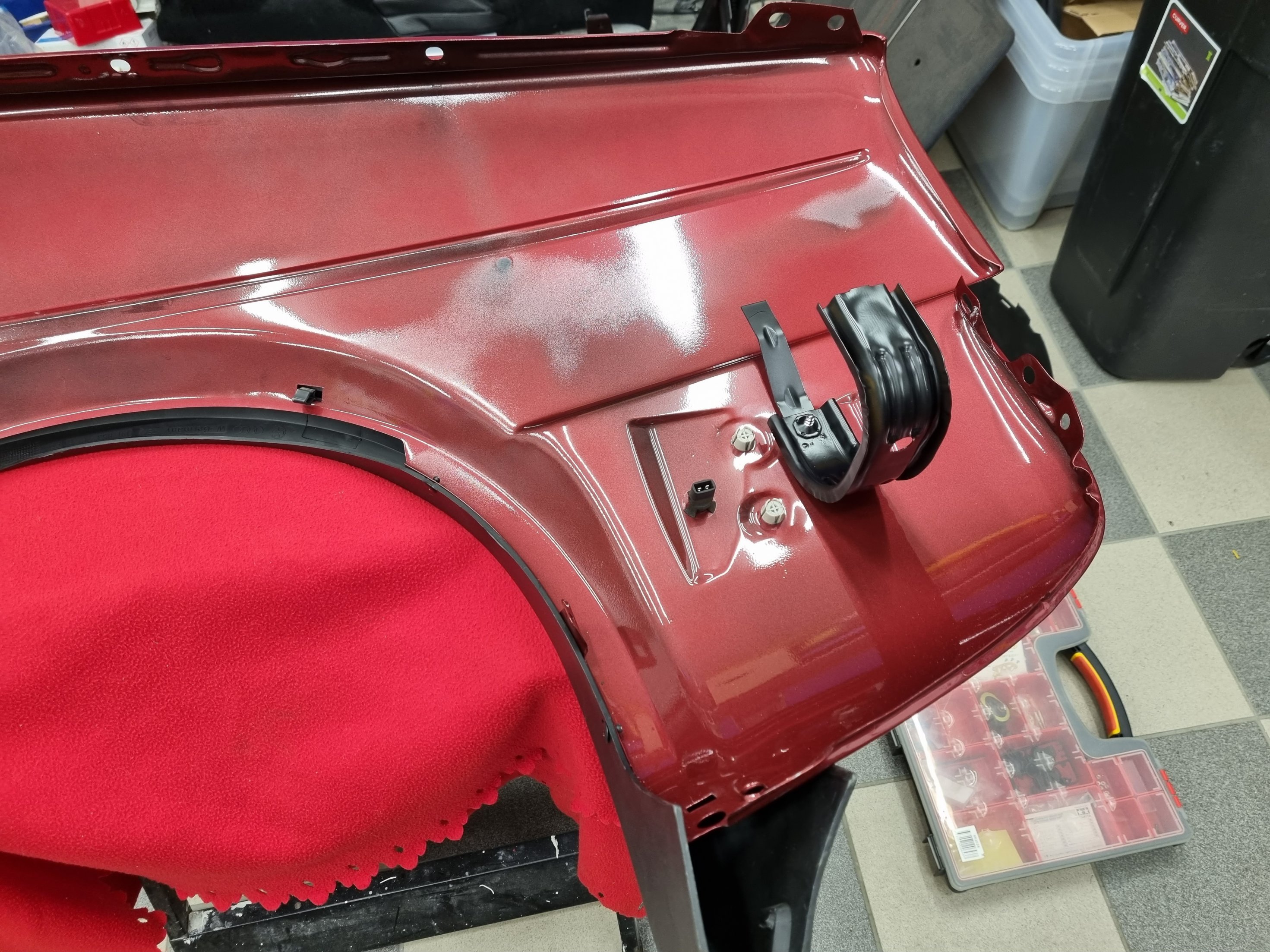

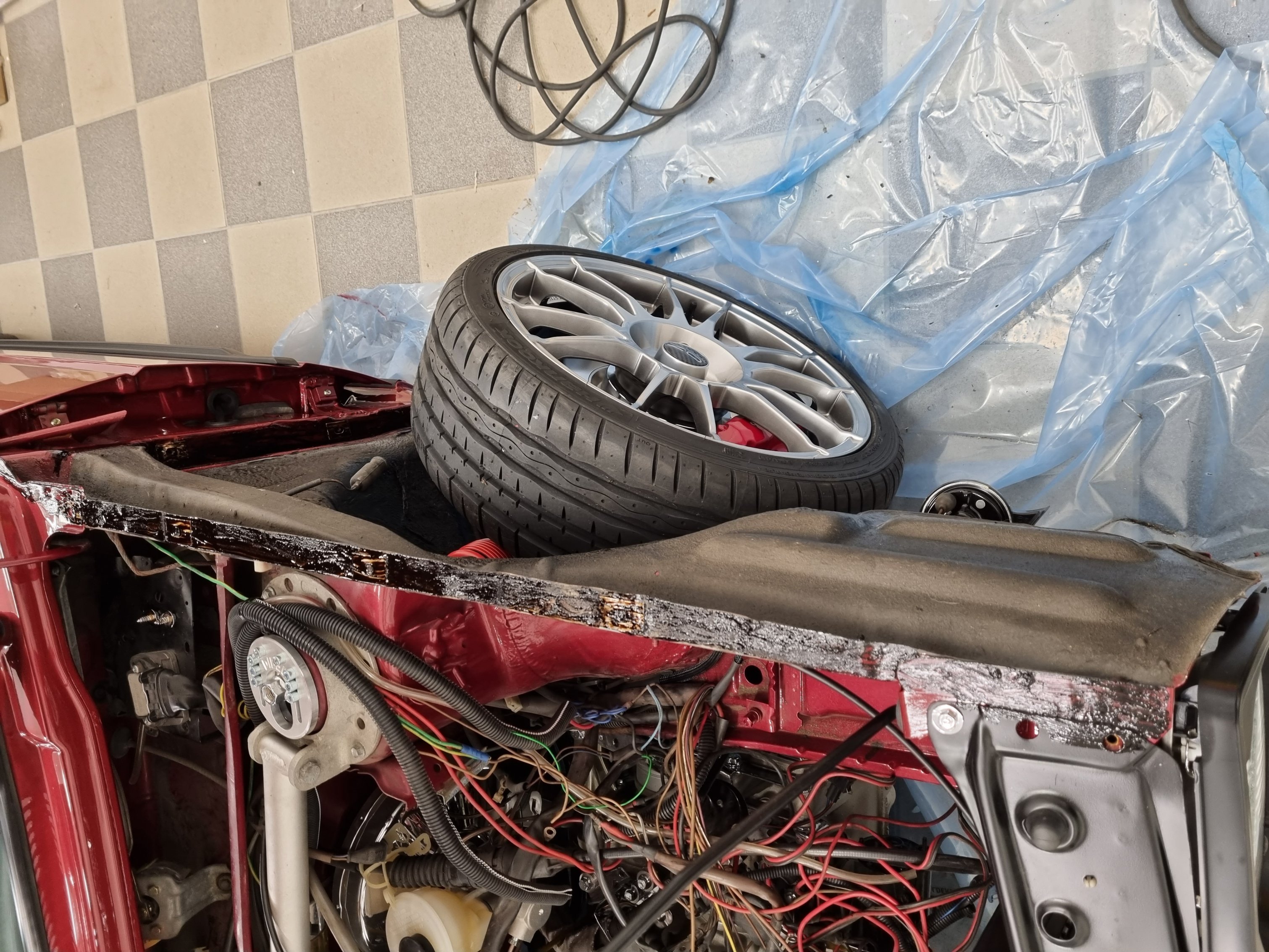

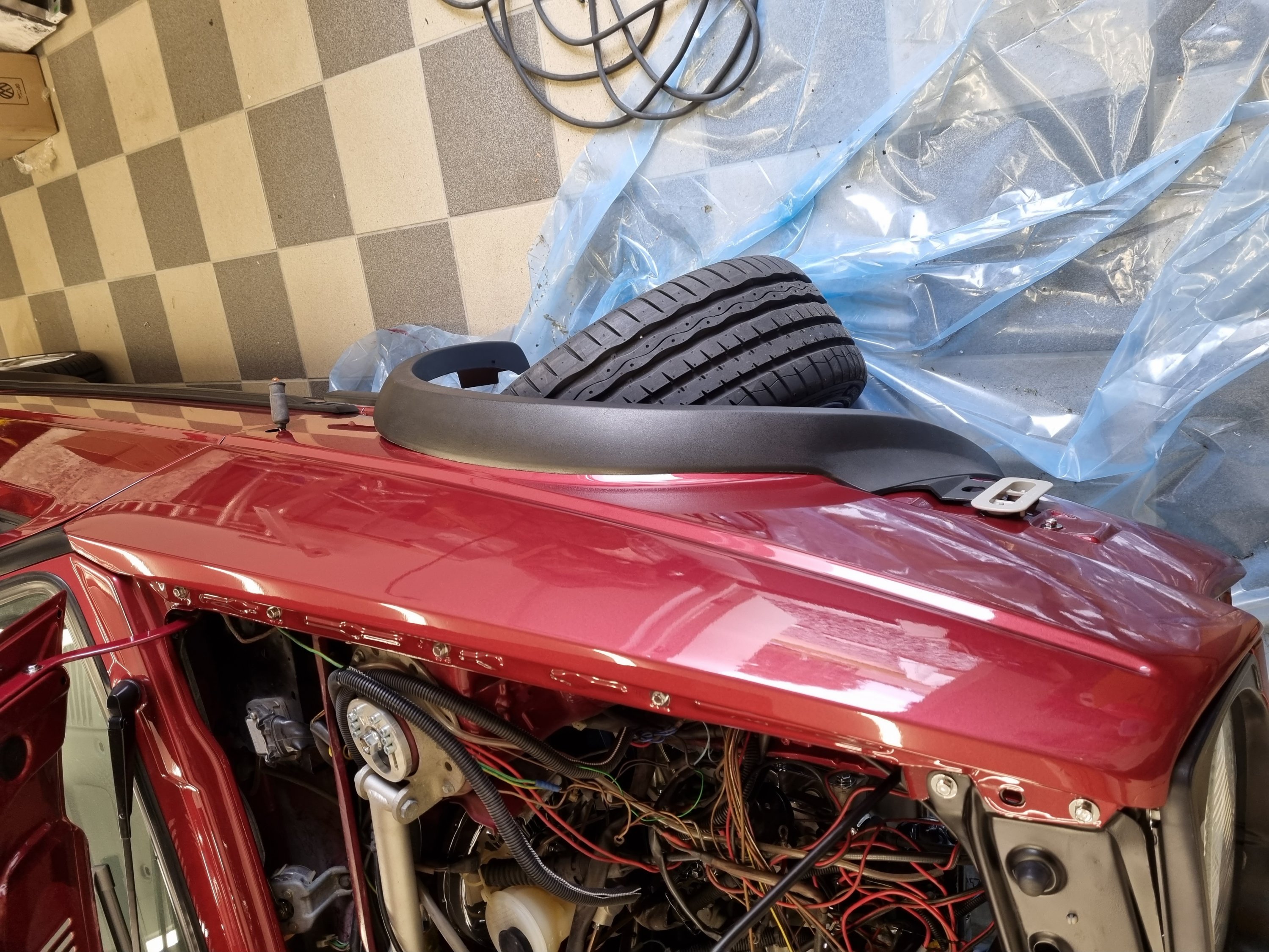

Skärmbreddare, utetempgivare, stötfångarfäste och skärmkonsol monterade på skärmen:
Bifogad fil 12830
Zinkplattor och rostskydd på:
Bifogad fil 12831
Och skärmen på plats:

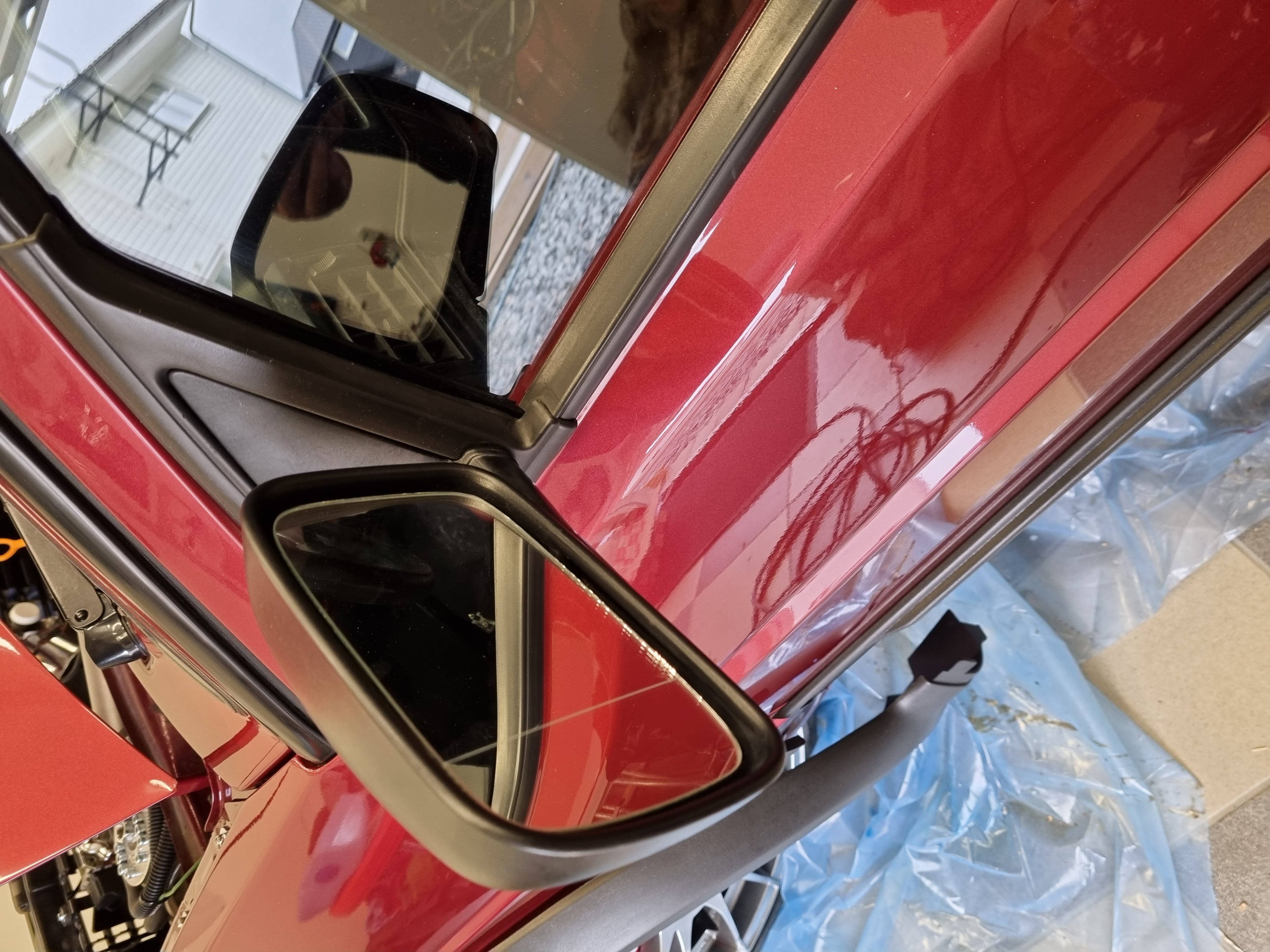

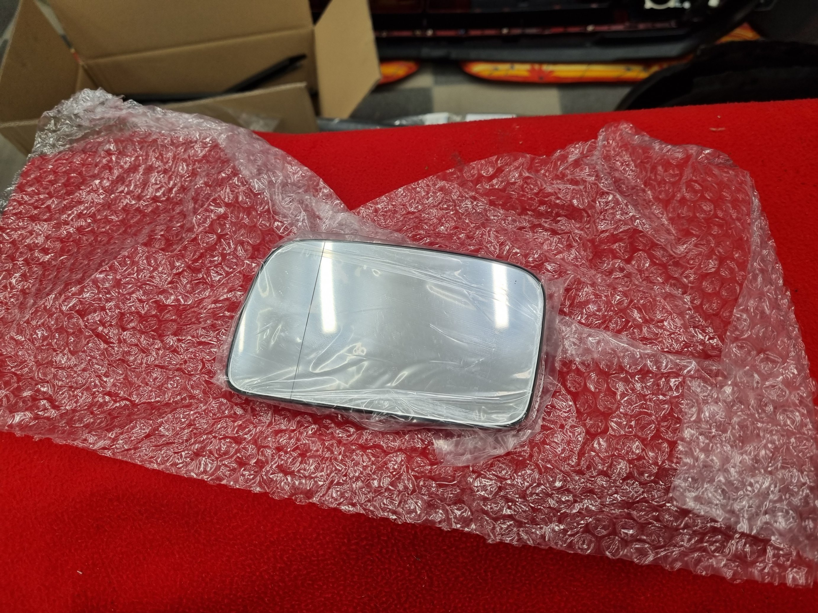

Sen hade det kommit ett paket från Classic Parts, spegelglas till förarsidan med dödavinkel "eliminerare", fanns som tillval på vissa marknader, satt inte på min bil från början:
Bifogad fil 12835
Monterat på bil:
Bifogad fil 12836

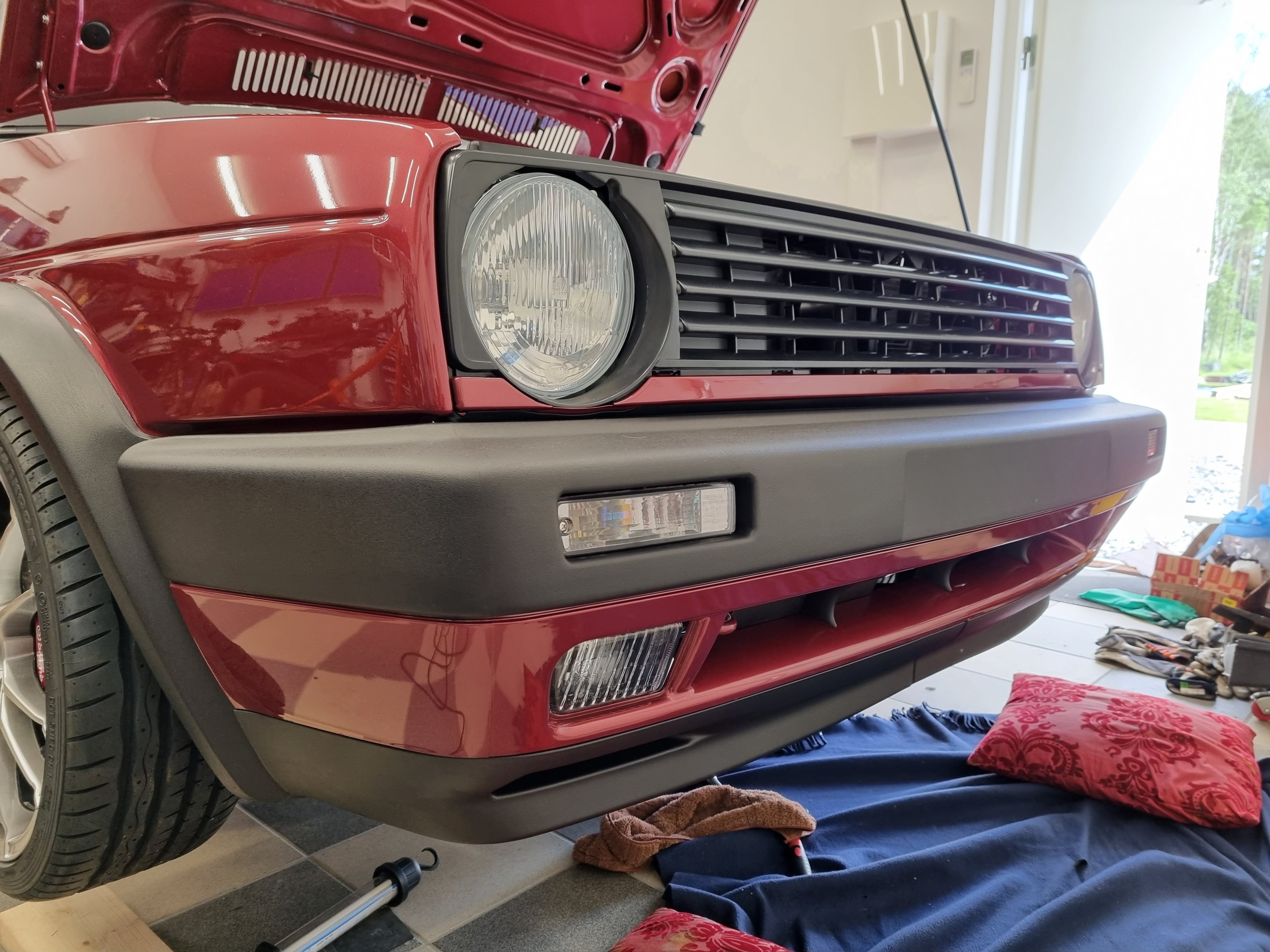

Iaf, som skymtas på bilden ovan så sitter stötfångaren på. Många timmars pyssel att få den att sitta bra (trots NOS VW). När jag äntligen är nöjd så hör jag ett pjoing ljud, vad var det? Då har störfångarfästet på vänster framskärm släppt från skärmen. Kanske dåligt monterat av mig, men mer troligt så överbelastat av all justering, bankande och vridande som jag höll på med för att få till passformen. Ni som mekar mk2, vet att detta kan inte monteras utan att ta av stötfångaren..... Så stötfångaren måste av igen (för typ 25:e gången) och nytt fäste behövs. Som tur är hade jag fler på lagret, men jag tröttnade där i söndags och gav upp för dagen.

Igår och idag har jag kämpat med stötfångaren. Hur jag än gjorde så tyckte jag inte det blev som jag ville ha det. Den satt inte riktigt centrerat i bilen och vänster fäste på skärmen var fortfarande under väldigt hög belastning.
Så, till slut insåg jag att jag behövde göra en liknande operation som bak. Modifiera fästjärnen som sticker ut och och skruvas i rambenen fram. Så, efter en del slipande, svetsande och faktiskt lagt till mtrl på några ställen så sitter den där :)

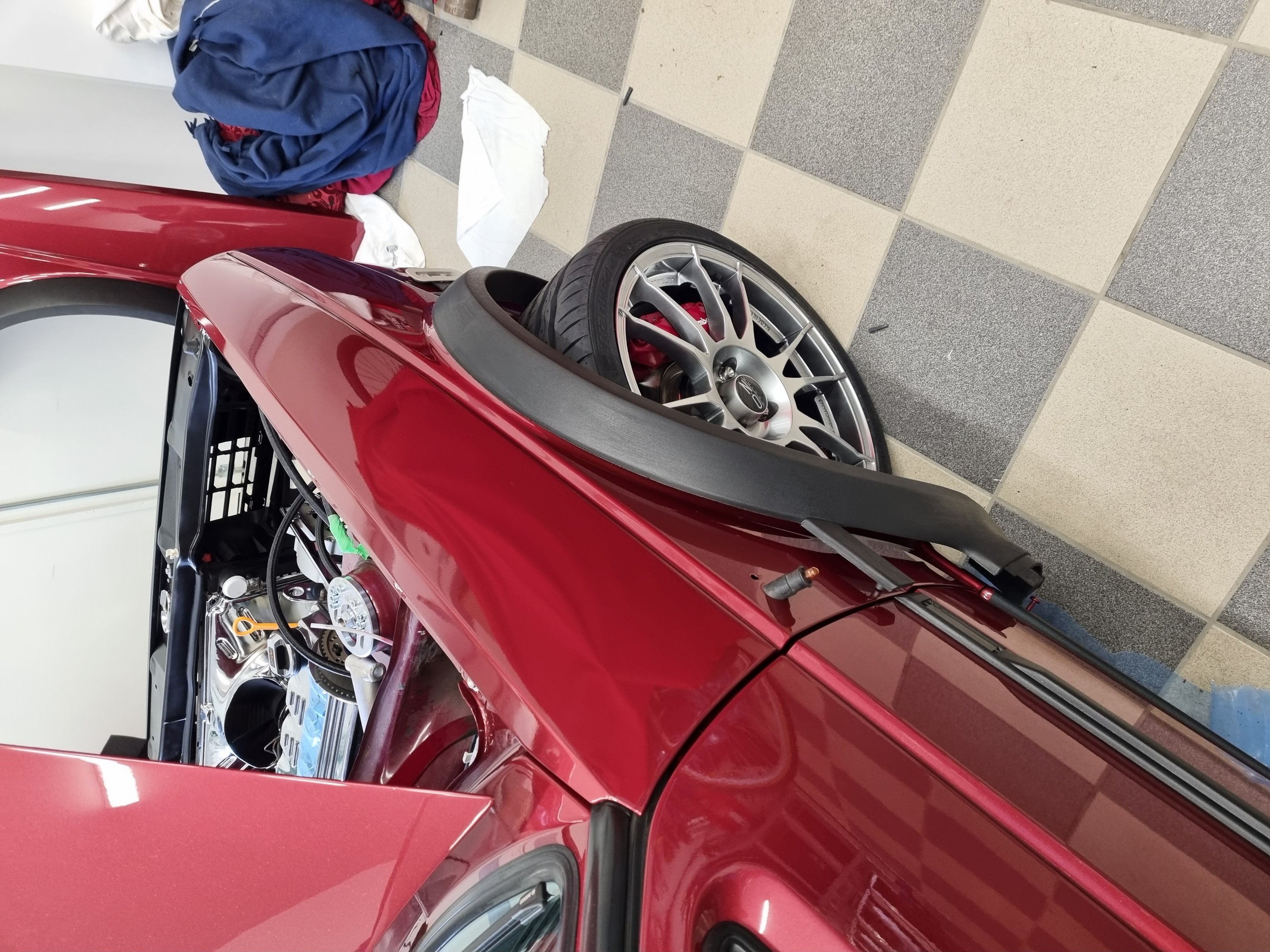

Och så har jag satt fast skärmbreddarna även i bakkant på båda sidorna:
Bifogad fil 12843

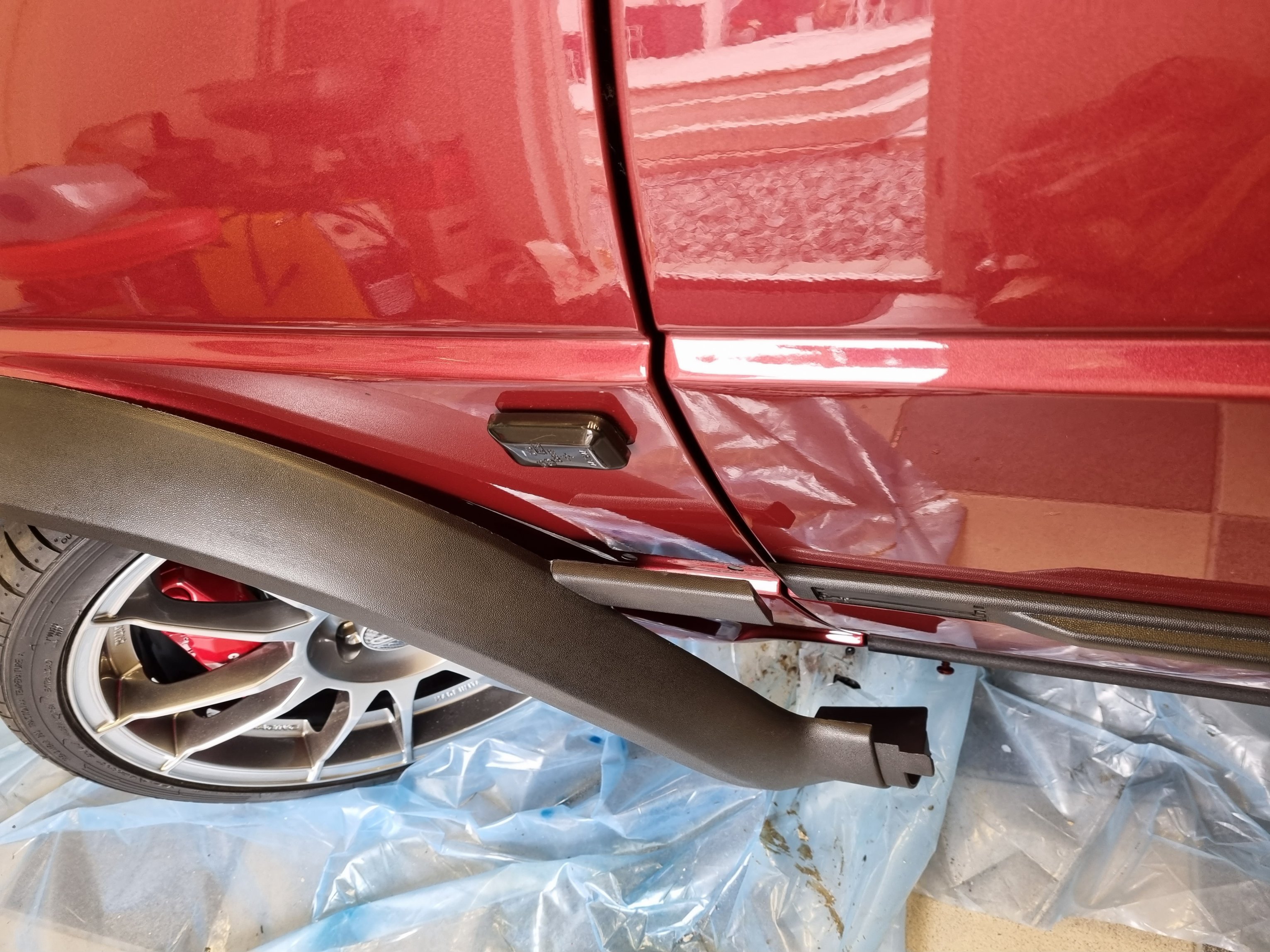

De nya yttre skraplisterna som var NOS VW har kommit och jag har monterat en på höger sida. Klart bättre än den som repro men jag skulle ändå vilja ha det lite bättre :p Dock har jag sett när jag surfat att det nog inte ser bättre på andra golfar... så jag nöjer mig så länge. Ev är det så att de övre listen (som inte finns att köpa) har krympt lite och det påverkar. Ska se om jag kan hitta en så bättre beg framöver:

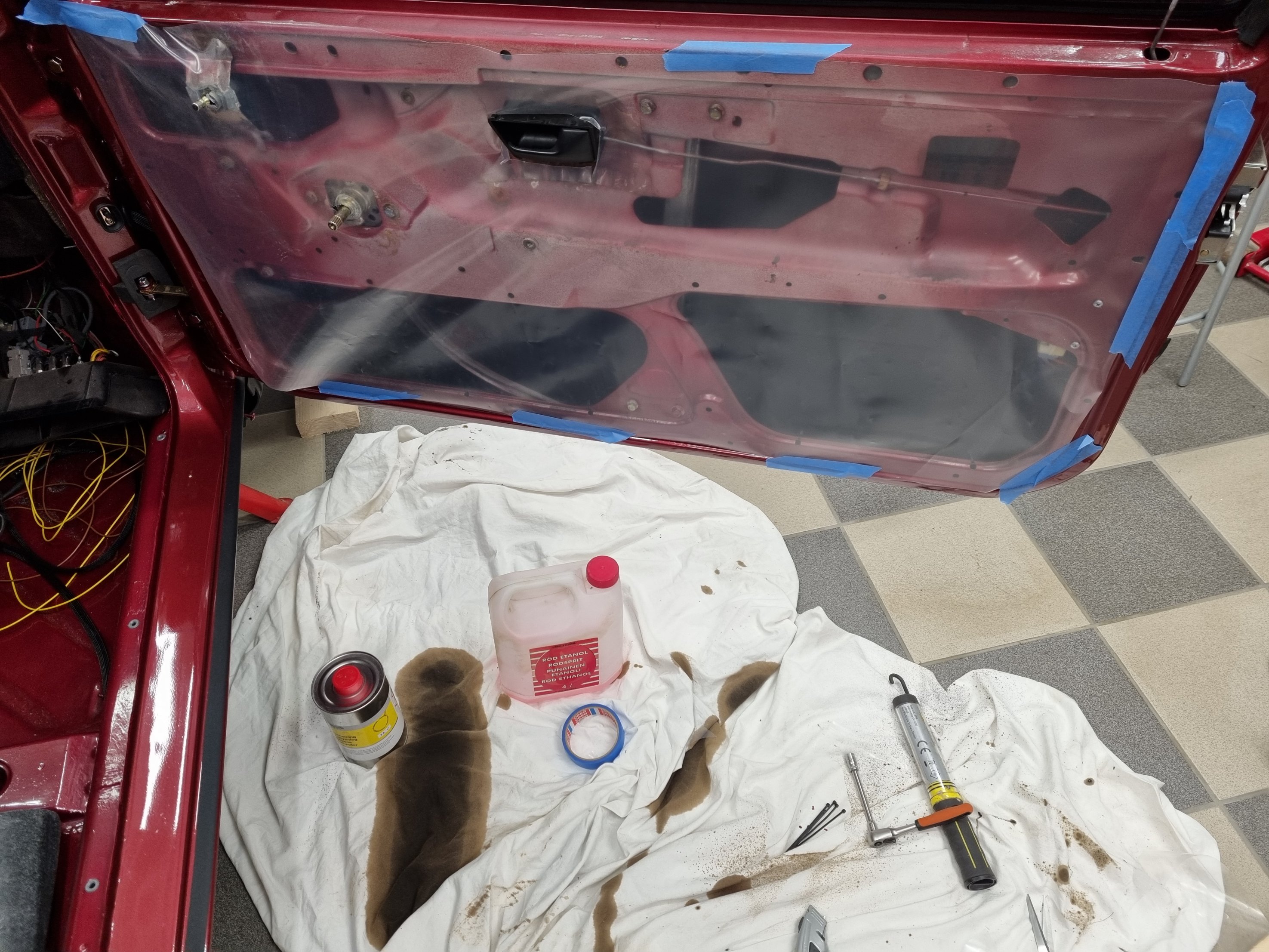

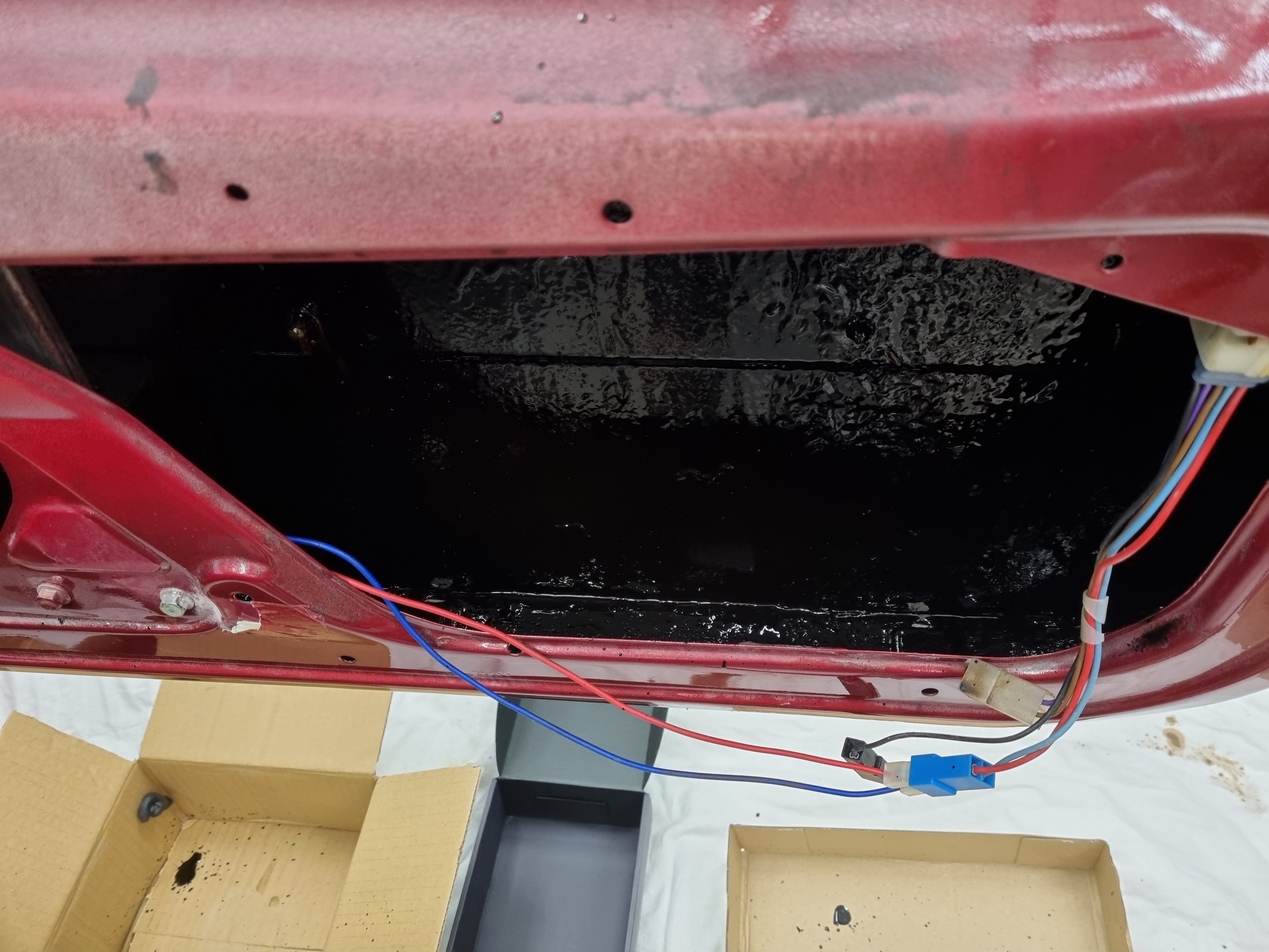

Sen blev det rostskydd inne i dörren. Tömde en hel flaska i flera omgångar så nu skall den f*n inte rosta :cool: Får stå och droppa av några dagar nu:
Bifogad fil 12845
Trevligt! Jag har en repro höger skraplist från oldtimerwerks som skall i snart, så man får se hur den sitter. Man lär ju få svära åt monterlingsclipset i alla fall ;) Såg att du inte hade något clips på plats, jag antar att det skall dit eller har du tänkt sätta fast med pu-montagelim i skarven.
Jag har clipset på plats, kanske är svårt att se på bilden men det sitter där. Och jag hatar dessa clips, riktig skitlösning.
Det är i detta området som jag inte är nöjd. Profilen på skraplisten och den vanliga rutlisten är inte samma. Utan skraplisten är liksom lite "fetare" åt alla håll (därav att jag funderar på om rutlisten krympt). Detta gör att clipset inte klarar att linjera dessa två på ett bra sätt och det blir ett steg/glipa mellan. Skulle kunna snyggas till lite med PU-lim som du skriver men då är det inte så lätt att demontera längre....
Jaa, nu när jag zoomar ordentligt ser jag clipset. Jo den tjockleksskillnaden och ev. glipa som uppstår är inget kul.
Jag har utan clips just nu och en. PU-limrand och det glir ganska bra då det tar bort ev. glipa, men är det tjockleksskillnad så…. Förmodligen listen som krympt, men som du konstaterat är de ju inte så lätta att få tag på.

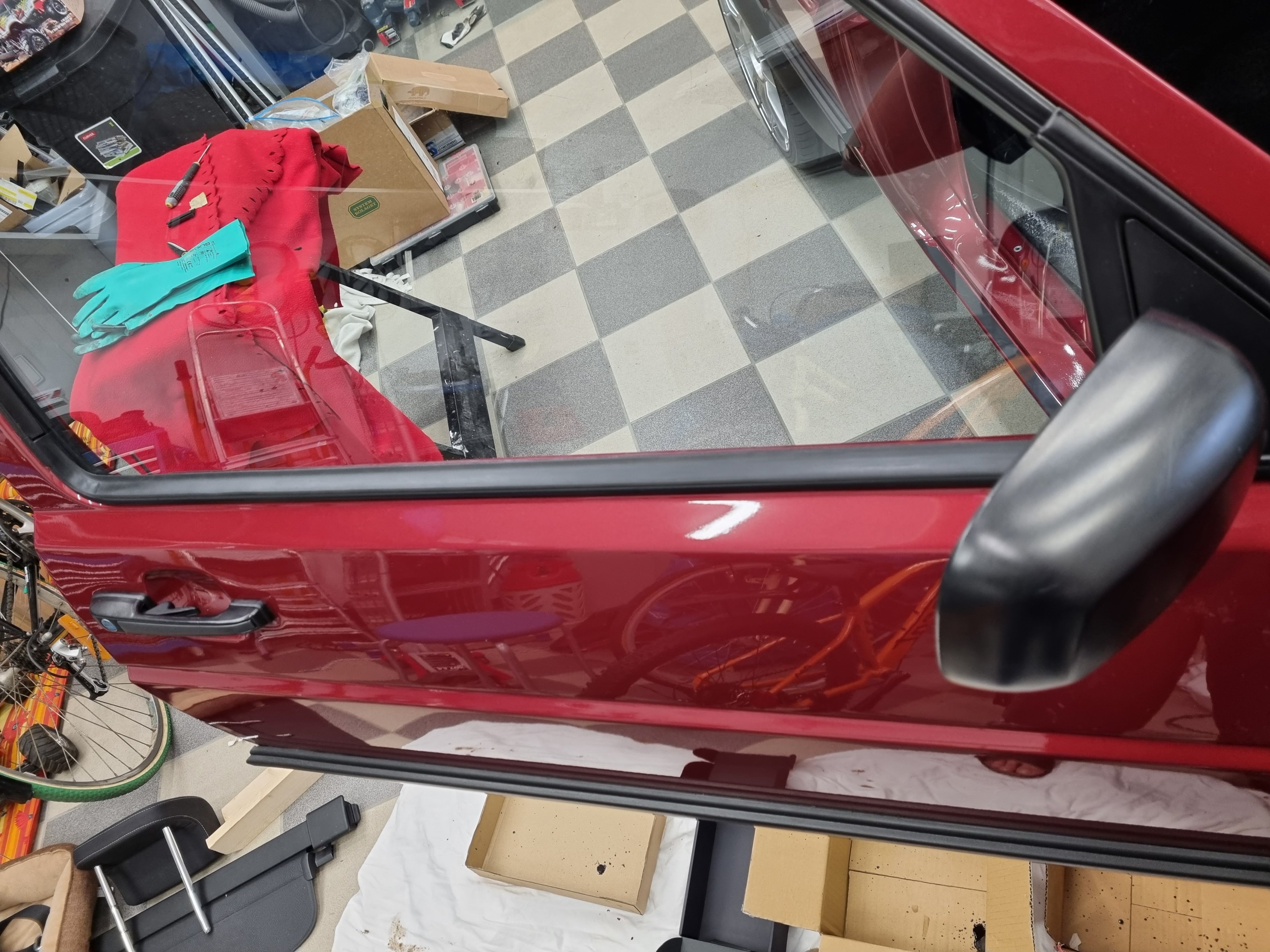

Lite pyssel igår för att färdigställa högerdörren.

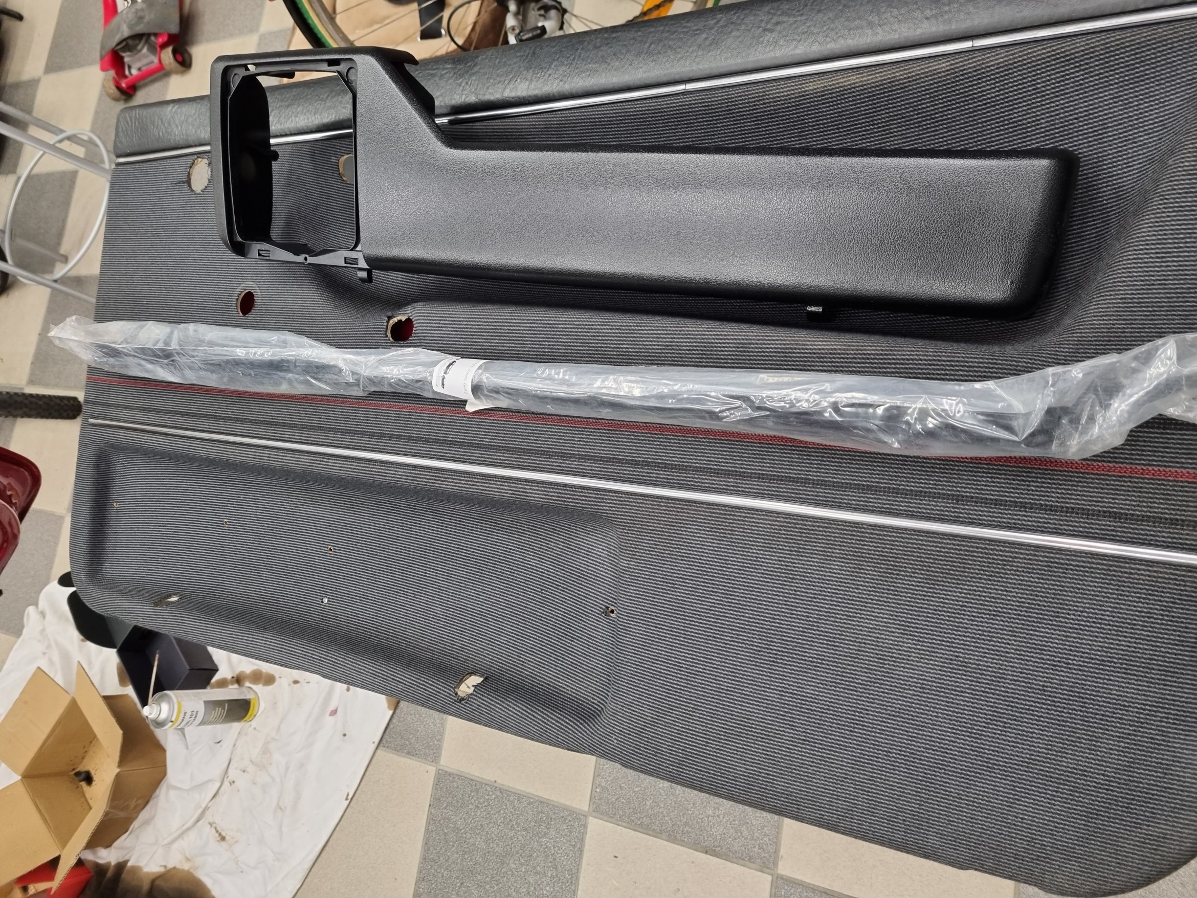

Tvättade och dammsugade dörrsidan i timmar så nu ser den riktigt bra ut. Helst av allt skulle jag vilja ha de svarta i skinn men att hitta sådana som är fina = omöjligt. Då har jag heller 16V i bra skick. Nytt dörrfack från classic parts och ny inre dörrskraplist också:
Bifogad fil 12848

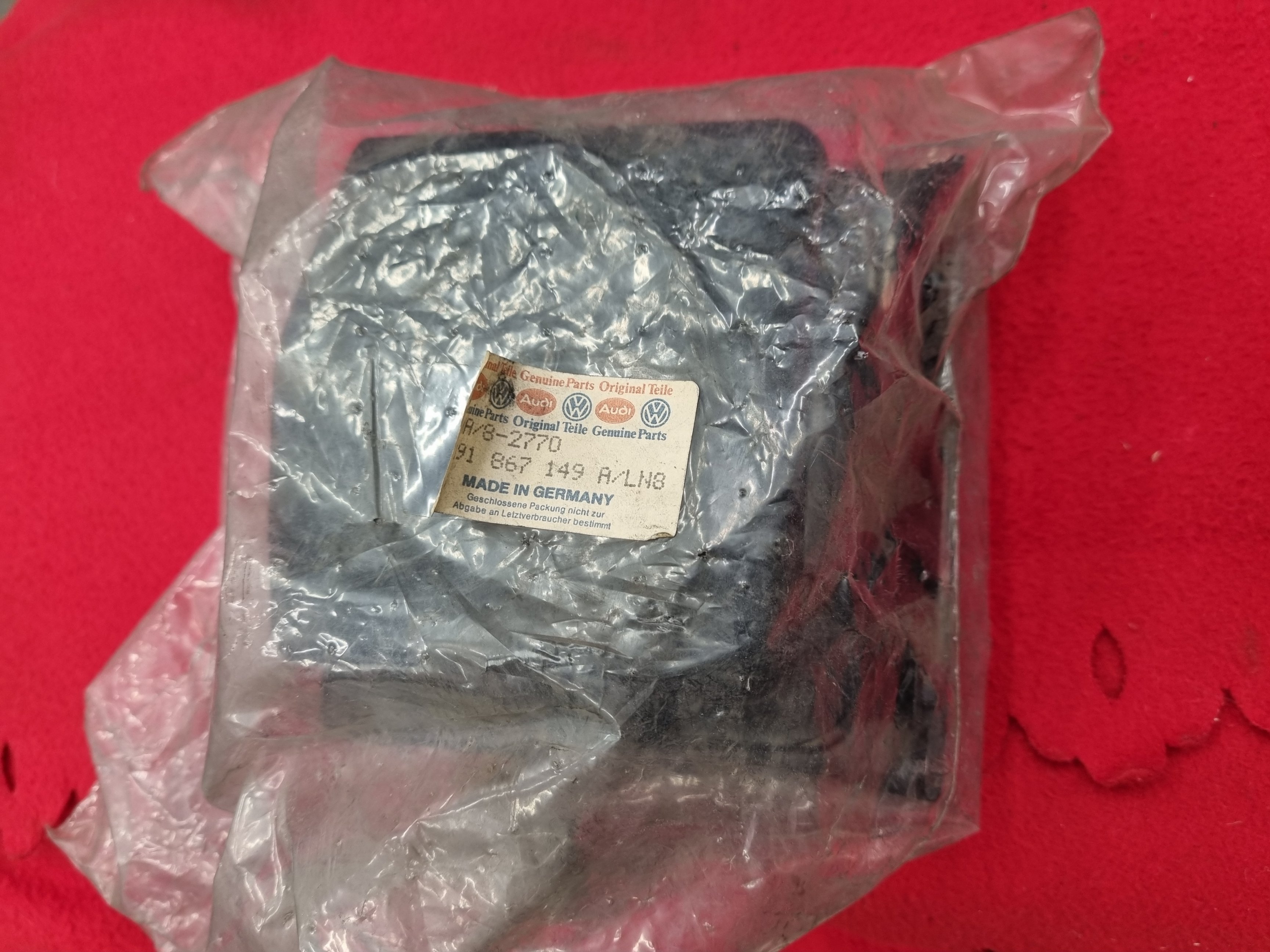

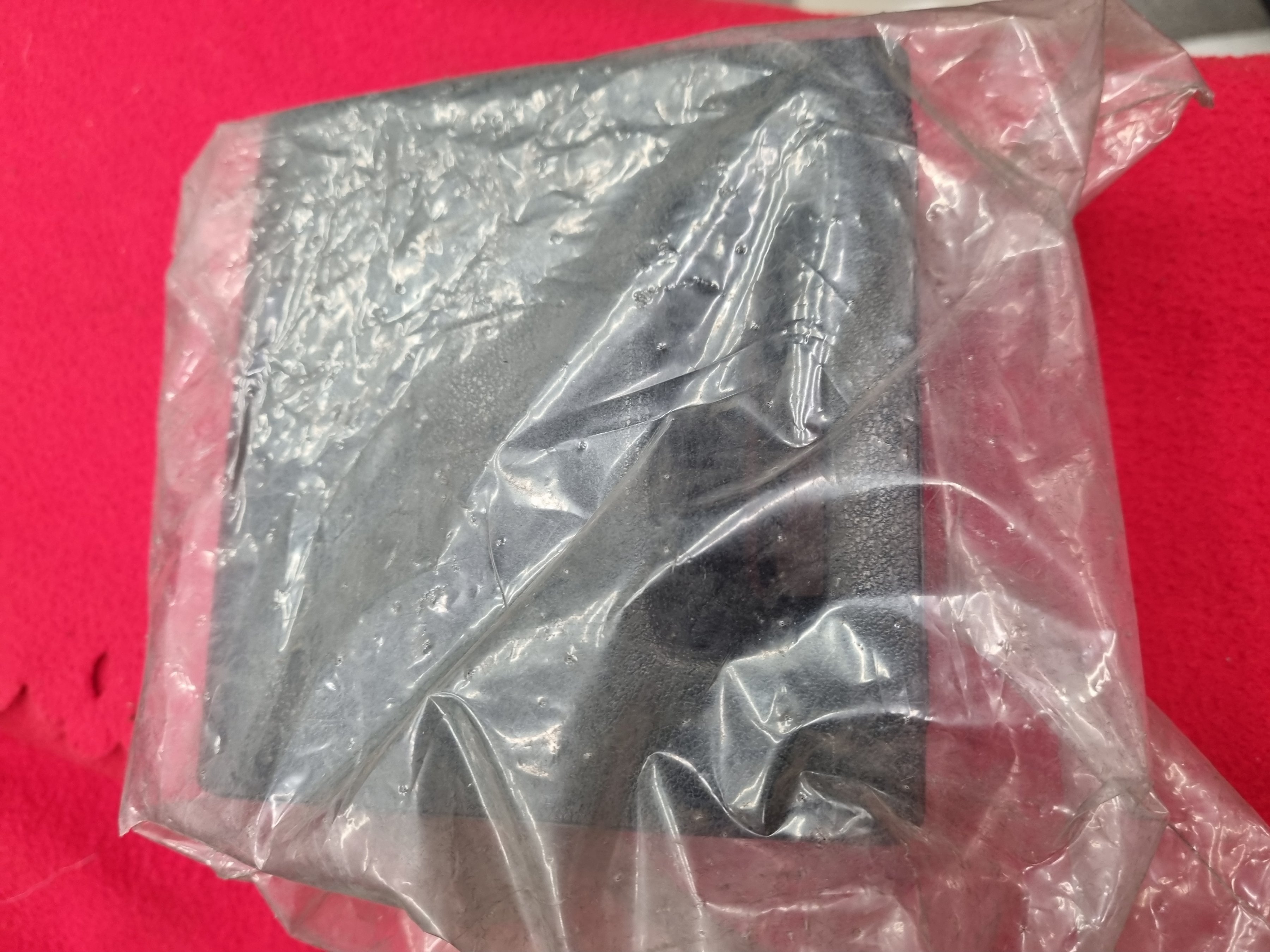

Luckan till dörrfacket, också från Classic Parts. Snacka om riktig NOS. Detta är exakt som den kom, påsen är täckt med ett tjockt lager svart damm och den har den riktigt gamla etiketten, utskriven på matrisskrivare, som gulnat och börjar rulla ihop sig. Denna har legat på ett lager länge :cool:
Bifogad fil 12849
Bifogad fil 12850

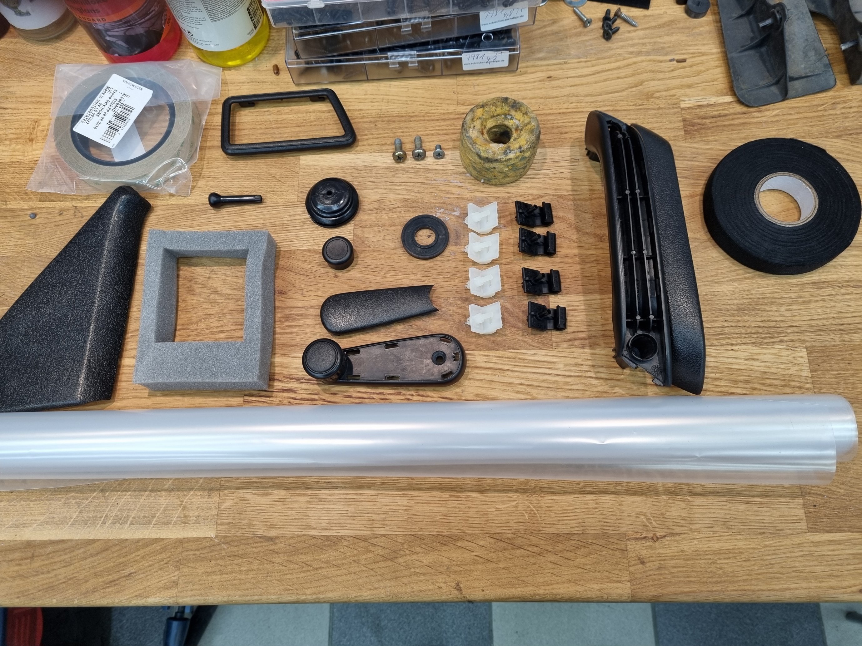

Sen leta upp de andra delarna som behövs. Det mest fanns på mitt lager NOS och några har jag renoverat. Bara de speciella svarta platta skruvarna som saknas som skall sitta på sidan av dörrsidan. Dessa är på väg från Classic Parts.
Bifogad fil 12852
Nästa steg att linda kablarna i dörren med filttejp (skrammel) och sen limma på plastfolien.

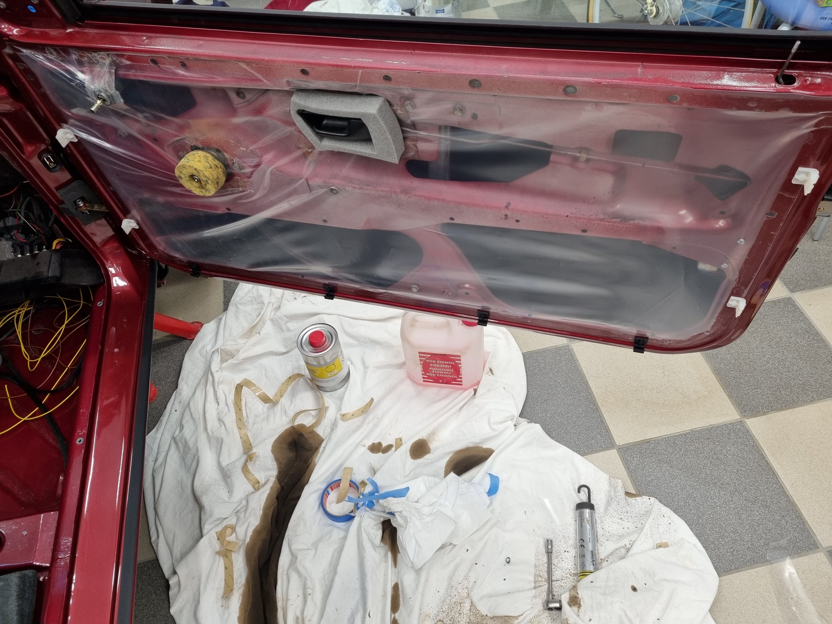

Tillverkade en ny folie till dörren:
Bifogad fil 12858
Under minutiös renlighet och pill så applicerade jag den ultraklibbiga VW-tejpen som skall hålla fast folien och lyckades montera den helt tätt och utan att den bråkade. Puuh! På med alla clips och skumgummitätningar:
Bifogad fil 12859
