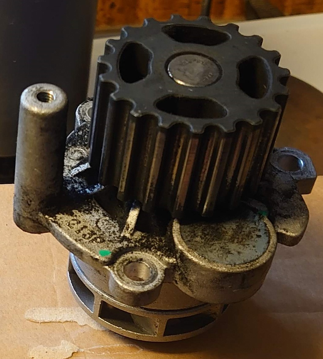

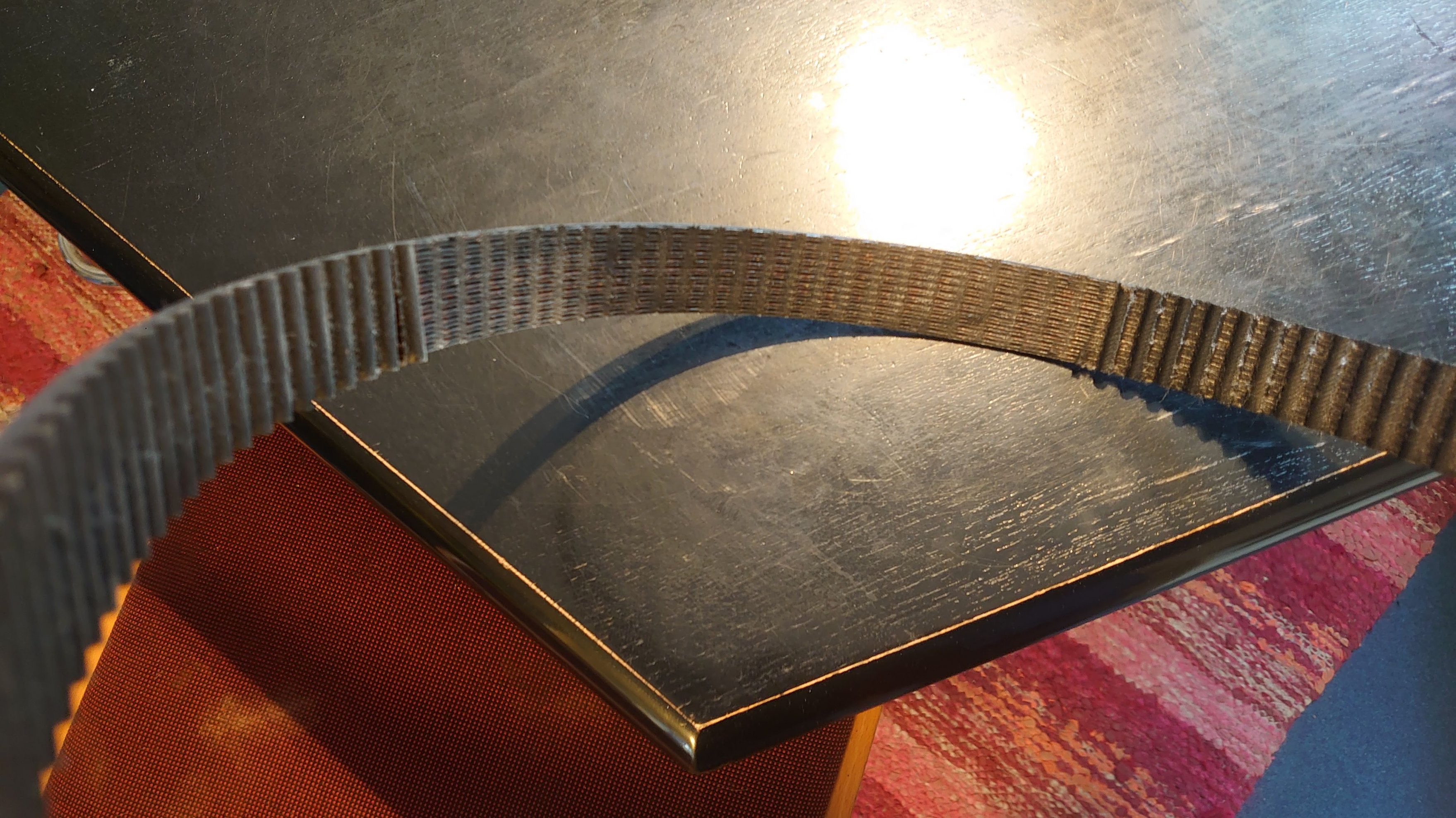

Kamrem/VP/Spännare bytt i februari 2022, gått ganska precis 3000 mil sedan dess.
Stannade i måndags och det blev bärgning hem, remmen sitter på plats och är spänd, dock saknas kugg på ungefär 30% av remmens längd, misstänkte vattenpumpen men den snurrar som den ska.
Ja ett par gånger så snurrade den obehindrat, men helt plötsligt så satt den fast.....
Antingen har en av två händelser inträffat.
1) Fabrikationsfel på den nya pumpen efter 3000 mil
2) Det vill jag inte ens skriva.
