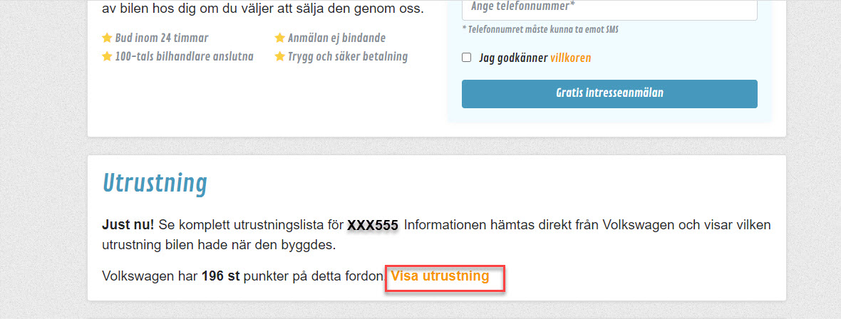

Välj regnr och sök fordon.
Scrolla ner till bilden nedan. Klicka i markerat fält.:
Bifogad fil 13582

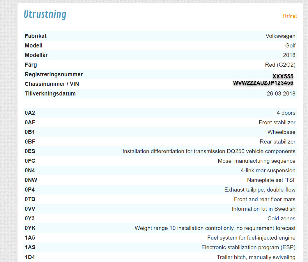

Samtliga 196 PR-koder visas för fordonet i exemplet med engelska texter.
Färgkoden är tyvärr inte rätt, i övrigt ok tror jag. Svenska går att få via Erwin.
Bifogad fil 13583
Motsvarande uppgifter (work shop manual och en massa annat) går att ta ut via Erwin för en billig peng, tariff per tidsenhet. Där är även färgkoden rätt :). Man får texterna på Svenska om så önskas (parameter på sidan).
