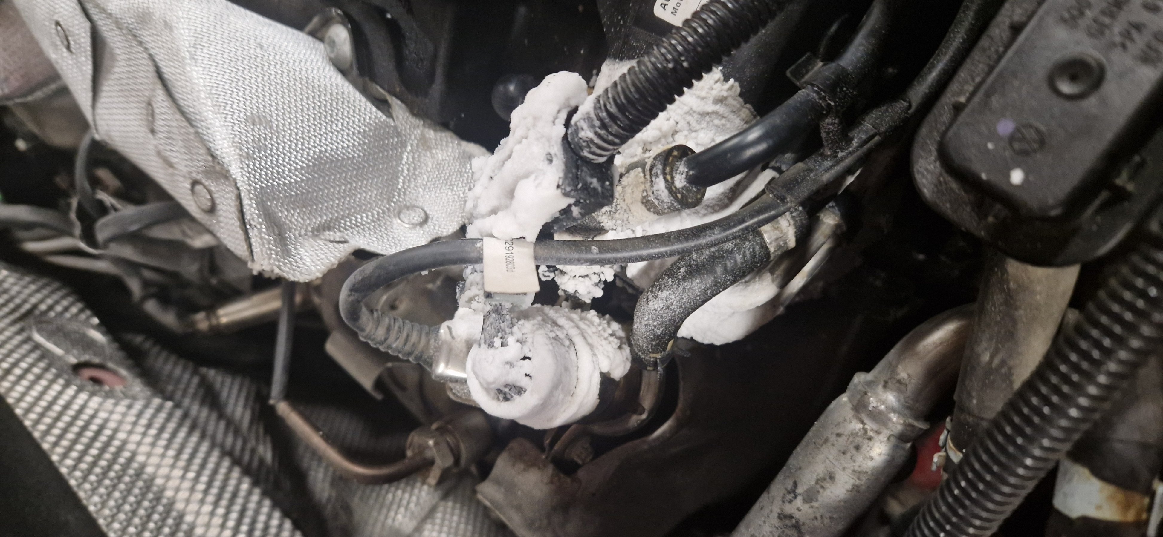

Trasigt Adblue system, nån med egna erfarenheter?
Fick ett felmeddelande ”Adblue (def) ingen motorstart om 1000km” samt lysande motorvarningslampa och bilen i felsäkert läge. Bärgare till aukt.verkstad, upptining och beskedet. Trasigt Adblue system, vi behöver byta tank mm!
prisuppgiften landade på 19000kr
De kunde inte exakt säga vad som skett mer än att det troligt frusit. Vi har haft en kallperiod med ner till -28grader.
När jag kikat runt lite så verkar det tyvärr inte vara helt ovanligt och jag kommer driva på om förlängd garanti/goodwill då jag anser att det är brister i konstruktion/material som ligger bakom. Bilen är en Passat 2017 med tdi 150hk motorn och 9200mil.
Vilka här har liknande erfarenheter och hur löstes felen för er? Är vad jag är nyfiken på.
