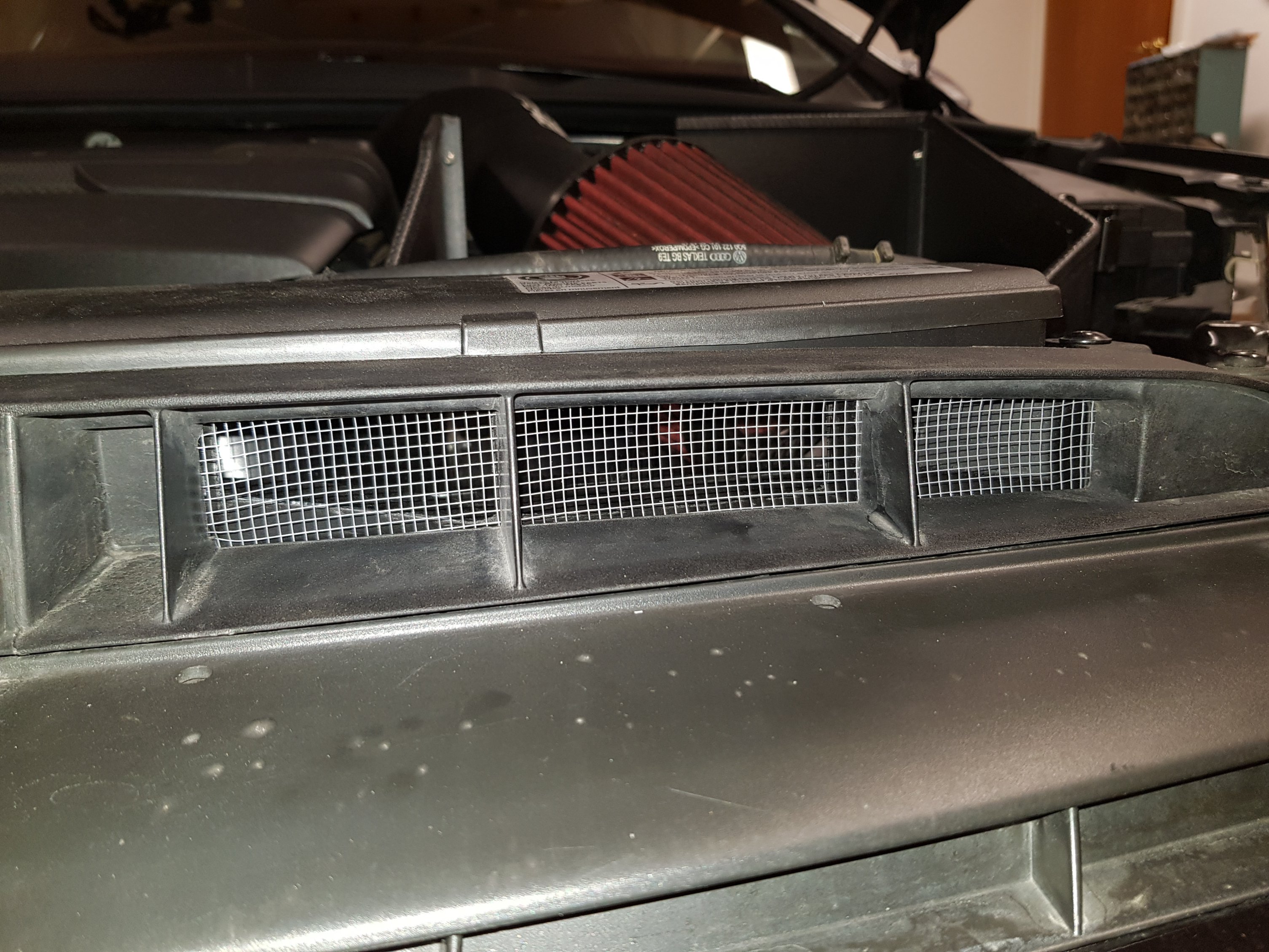

Bromskylkanaler Audi RS3 2018 + Insugs mod Golf 7

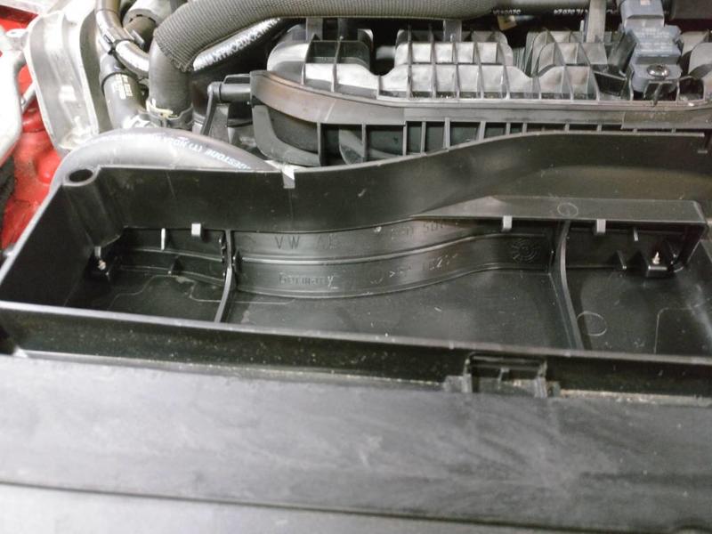

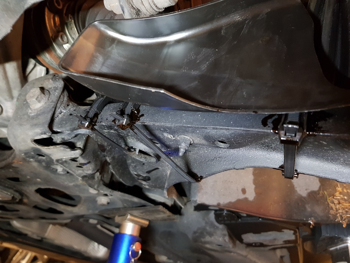

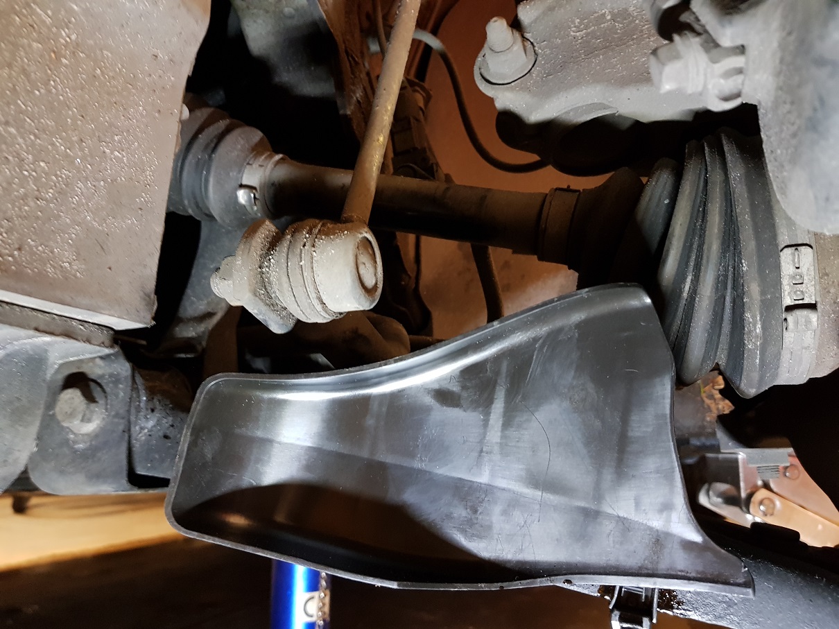

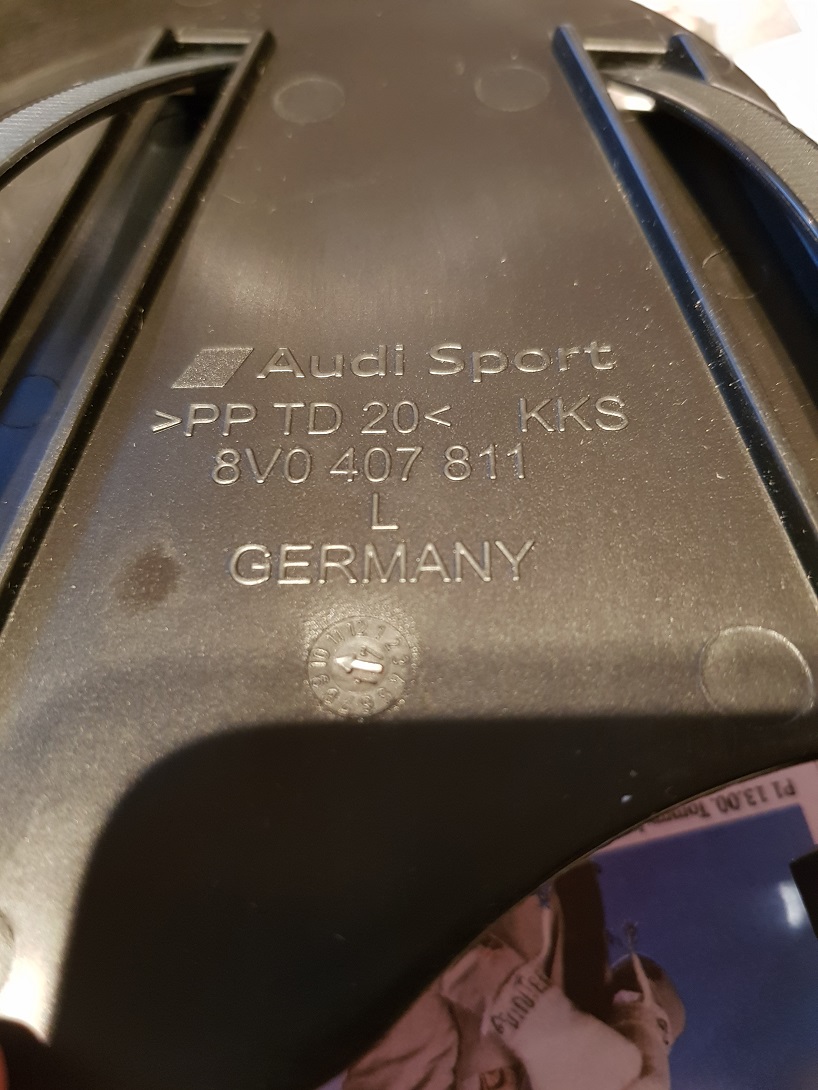

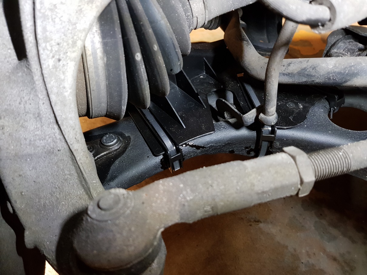

För någon månad sedan köpte jag dessa OEM delar på Motor Halland, vår lokala VW åf. Passar MQB fordon (tex Golf 7 GTI och R). Finns inlägg i annan tråd som rör ämnet. Det nya i denna tråd är OEM reservdels nummer som är 8V0 407 811 och 8V0 407 812.
Man kan med fördel klippa av plaststyrrännan som kommer ut ur det stora runda hålet i länkarmen med c:a 10 mm. I övrigt passar de bra. Buntband ingår.
Kostnad 156:- /st gör 312:- inkl moms över disk. Den dagens klipp kändes det som :D:D!
Går bra ihop till mina GTI Club Sport S/R PP skivor + klossar som monterades i somras på R:en;).
