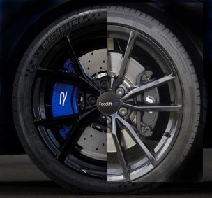

Bifogad fil 12640
Fast på just detta exemplaret verkar de använts flitigt, då de lyckats klämma ut skivan till diameter 370mm...
