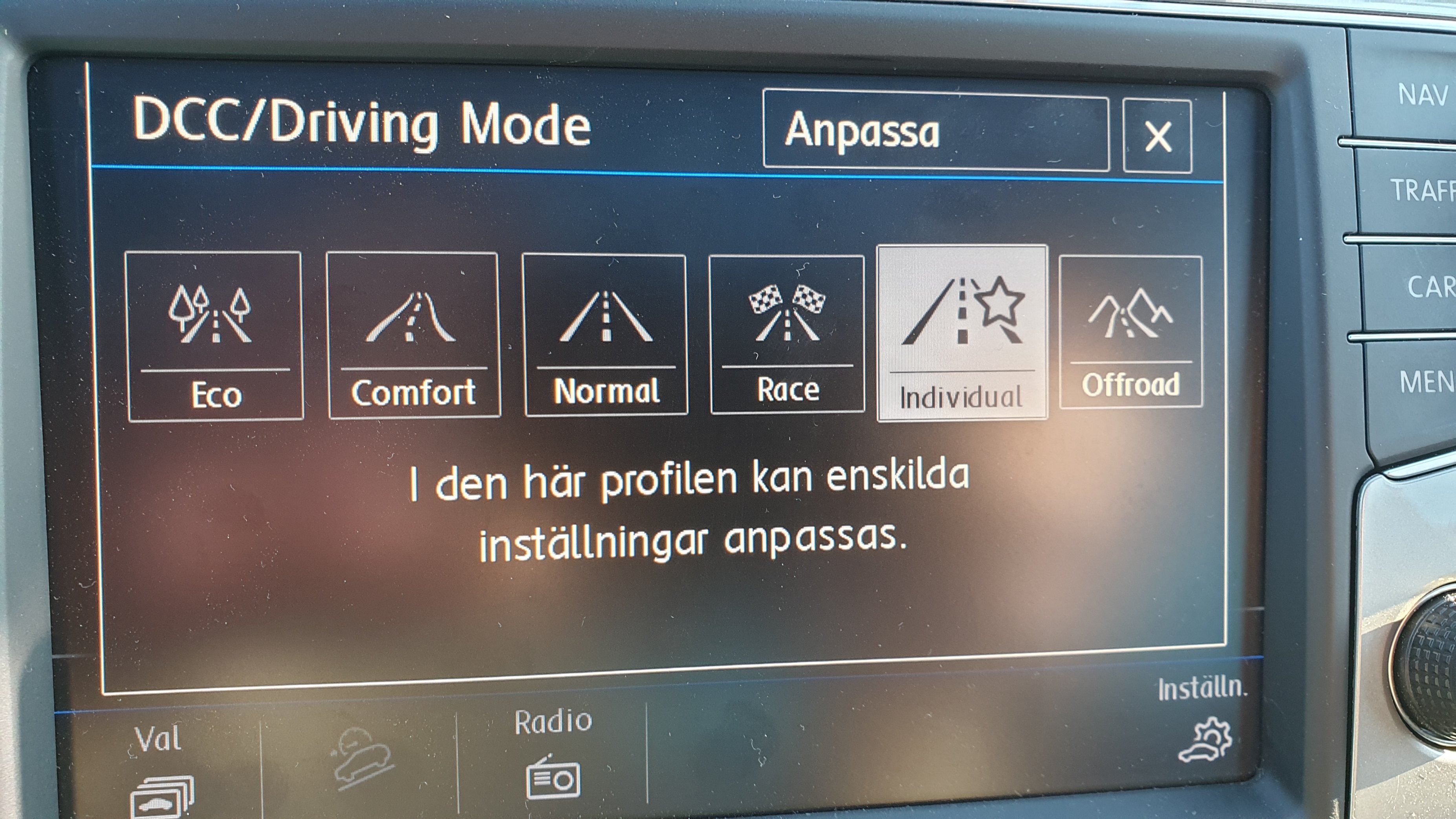

Då var det klart..
Fick det inte att fungera med 3Q0907530AC 5388 Continental, då side assist radarparet inte ville fungera då..
Så den blev flashad till 3Q0907530Q, DCC flashet till C (från B) och bakre radars till G (behövs egentligen inte, men varför inte)..

Grymt. Är det för din Passat?
Var gör DCC slider?
Ser man typ på bilden. Du ställer nästan steglöst din perversa inställning på DCC istället för tre fasta lägen.
Ja, det är min..

Bytte till Race istället för det tråkiga sport..
