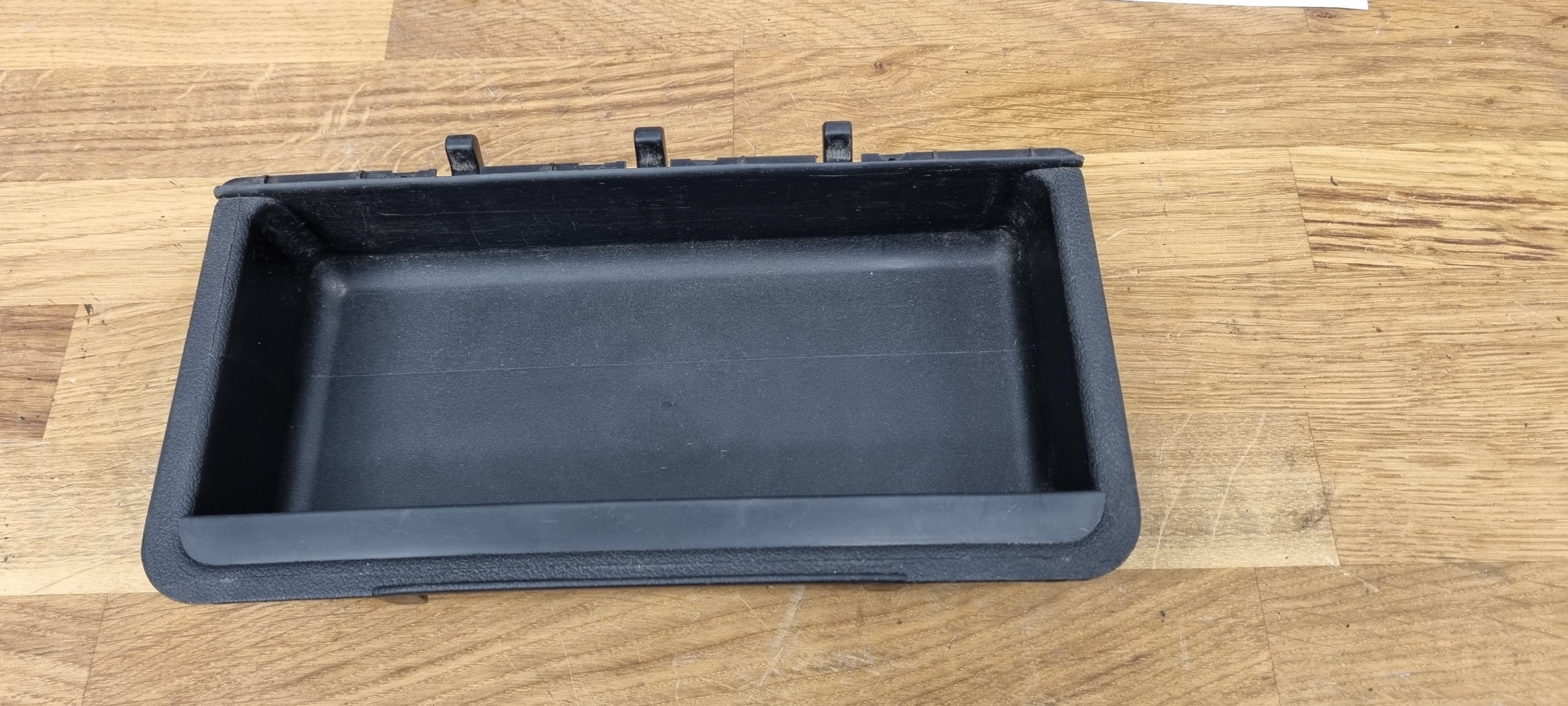

När jag var och jobbade mk1:an så hittade jag även locket till säkringarna:
Bifogad fil 13907
Monterat i bilen:
Bifogad fil 13908
Så nu blev även detta komplett :cool:
