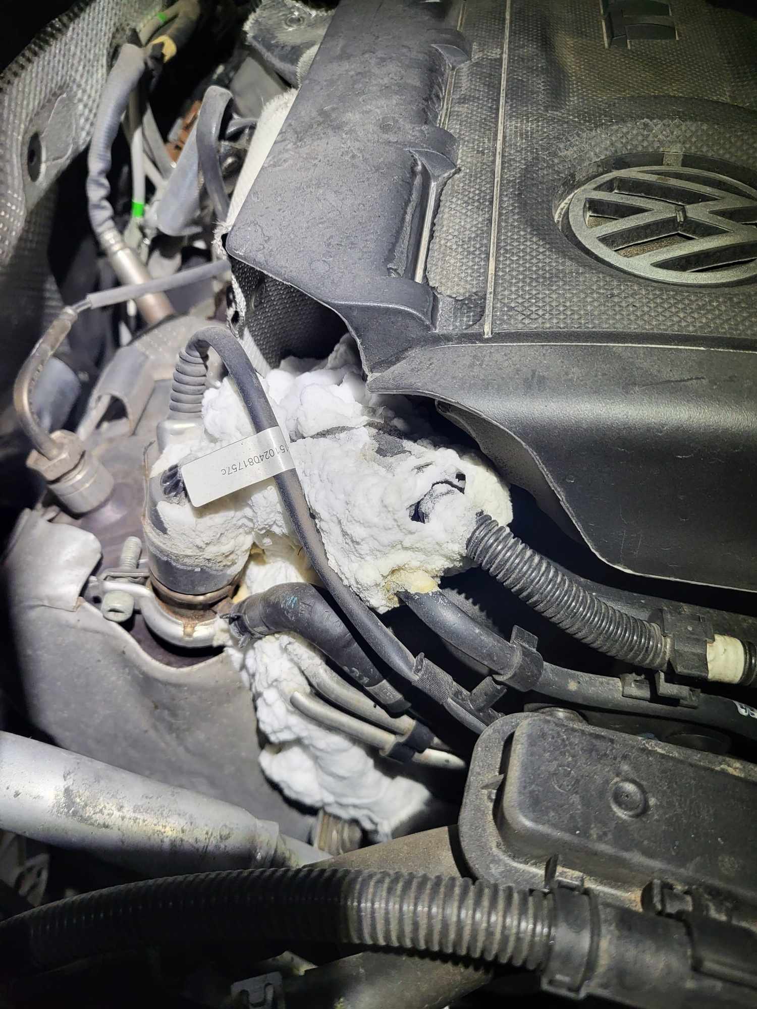

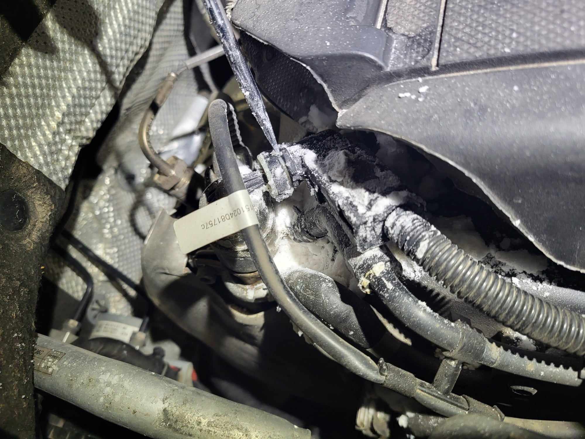

Jag har ett likadant problem med en Passat 2016 med 22000mil. Igår kom felmeddelandet upp.
Lägger upp bilder. Det ser ut som att det kommer vätska vid kontakten där skruvmejsen pekar.
Skulle det hjälpa att byta hela slangen från tanken och fram? Såg i tidigare inlägg att den kan köpas från Ebay.

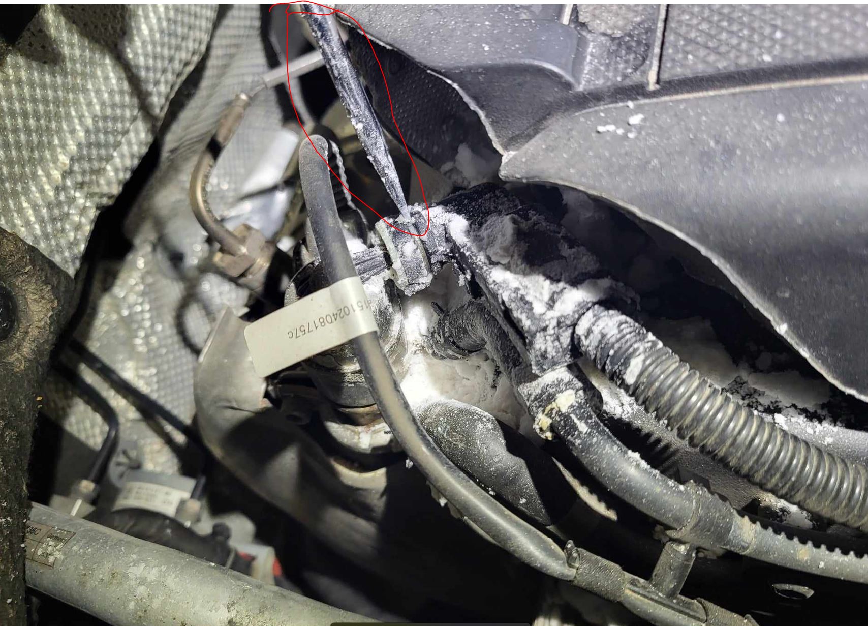

Är det bara jag som inte ser någon skruvmejsel?
Ser att den inte var så tydlig. Se denna.

Den kopplingen, där skruvmejseln pekar, öppnas genom att VRIDA den svarta 'ringen' som ligger i ett vitt spår.
Gör detta, sen öppnar du den 'inkapslade 90°' med en liten skruvmejsel, och därefter en vass rakbladskniv för att skära upp robotslangen/höljet.. följ detta framåt tills det svänger 180°, där kommer du att finna att plaströret inuti gått av och fyllt upp hela robotslangen med vätska.
Det finns skarvar som tål ADBlue, gjort för dessa 4mm plaströr, som går att trixxa dit, men du lär också tömma själva höljet i sig.
Innan du börjar att kika på det, så koka upp en kastrull med varmvatten till ~70-80° och häll över det vita runt kopplingen där, håll bort näsan samtidigt bara, helt fantastiskt va lätt det är att trolla bort ammoniumkristallerna med detta ;)
Finns i falun och har skarvar på hyllan, om du känner att du behöver assistans att få det fixxat.
Tillägg: Det där händer i 99% av fallen när någon byter kamrem och inte är van att handskas med dessa känsliga adblue-slangar.. hyffsat nyligen bytt kamrem..??
Skarven du fixat är den 4mm invändig månne så den passar på adblueröret/slangen som är kanske 4 mm utvändig då? Tänker om Hydroscand har sånt i så fall? Skarva med en sån och limma med Tangit eller?
