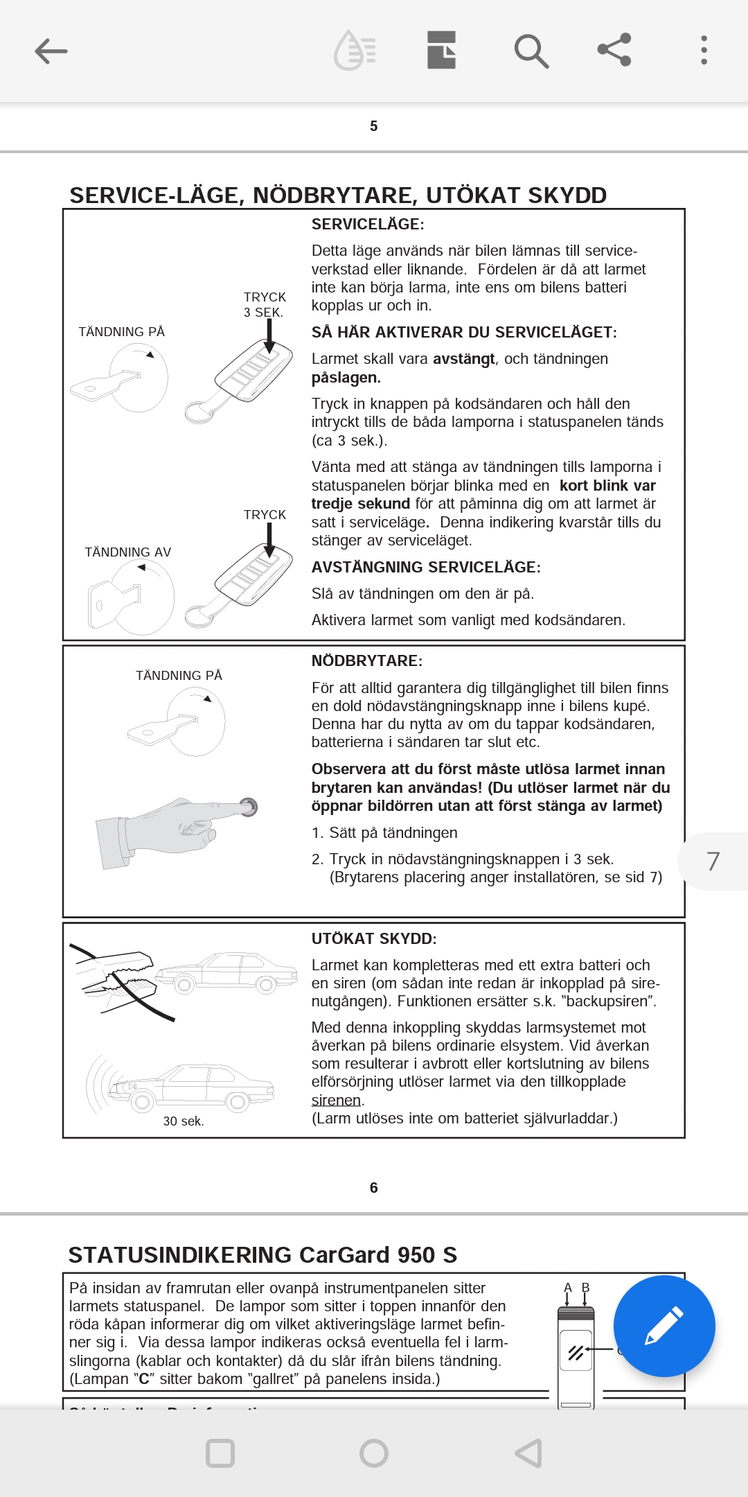

En tjejkompis har en Passat 1,8T -00 Variant med antagligen original installerat Carguard (?) tjuvlarm som nu börjat konstra och larmar titt som tätt. Därför önskar vi koppla ur det, deaktivera det permanent så vi slipper det evinnerliga larmandet i tid och otid när man använder bilen. Men finns det nåt enkelt sött att deaktivera det helt? Nån säkring att rycka, kablar att koppla ur och var? Signalen till larmet verkar sitta i vänster hjulhus bak, antagligen bakom innerskärmen i plast där bak.
Nån som vet mer och kan guida oss?
