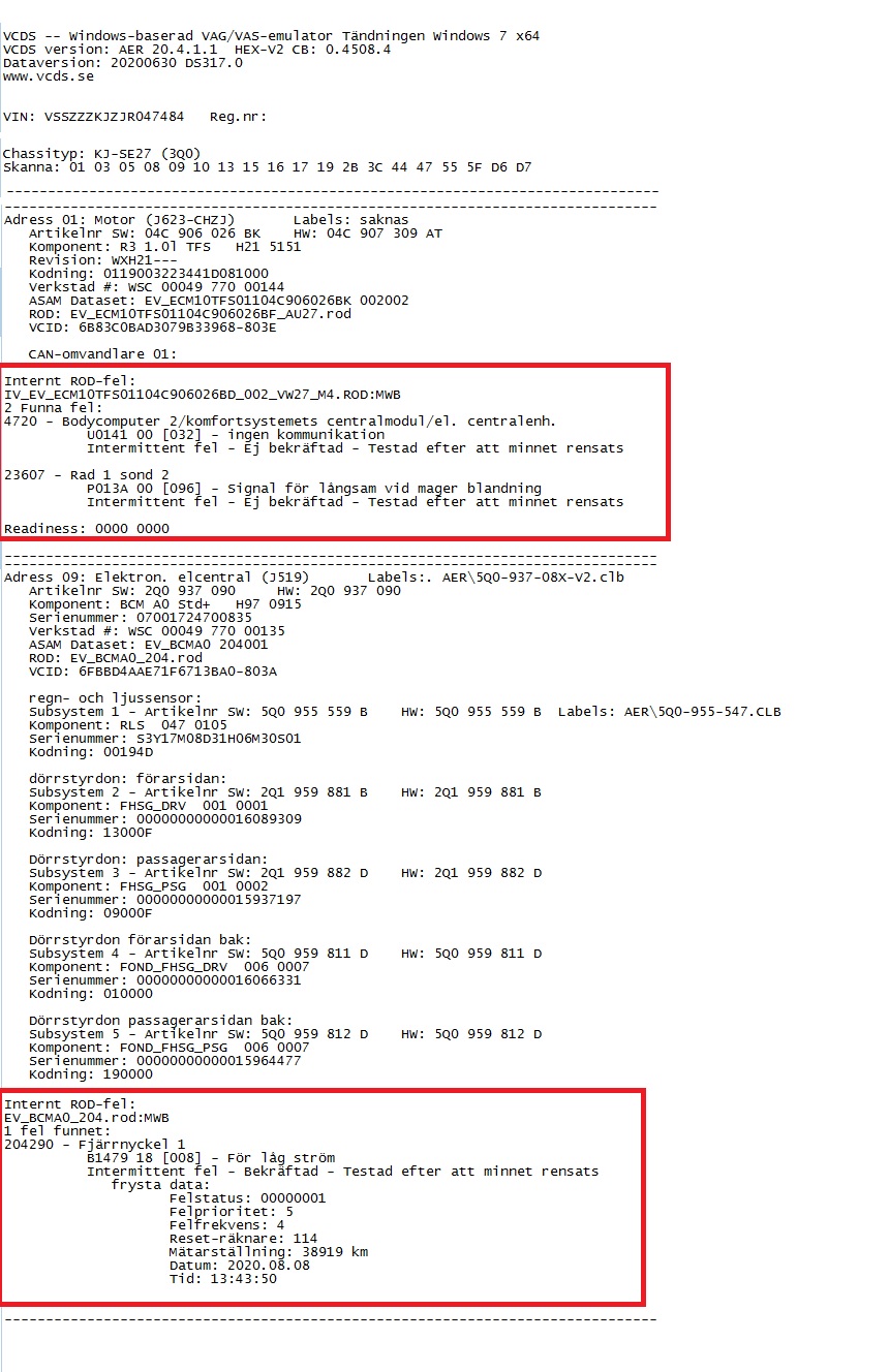

Gjorde en felkodsavläsning på syrrans bil.
Någon som kan förklara i klartext vad de 2 felen som är reggade i motorstyrdonet är för någonting ? :confused:
Bifogad fil 12045
Bifogad fil 12045
Vad är det för bil? Uppdatera till senaste versionen, scanna Igen och återkom.
Hur var det, fanns inte den bilen här i mina trakter? Jag tycker jag känner igen sitationen fast med ett annat fel...
Naturligtvis testade du att radera felkoderna? Det står som intermittenta....
ROD felet tror jag kommer när VCDS inte hittar exakt rätt fil för att läsa info i modulen. Testa den engelska versionen av VCDS också, kostar gratis. Det är alltid den senast uppdaterade och jag använder bara den, bäst möjlighet för support på andra sidor än svenska.
Fjärrnyckeln är väl att den vill ha nytt batteri?
Ok, så felkoderna gick inte att radera, eller är din bifogade fil en scan innan du raderade felkoderna? Testa med den engelska versionen, och uppdatera till den senaste.
Bilen är väl körbar som jag förstår det. Hon får gärna komma hit så ska jag göra en avläsning. Det är bara ca 6 km hit och jag har aktiv engelsk VCDS som uppdateras. Skicka PM om du/ni vill gå vidare med det. :)
Smutt. Rapportera tillbaka hur det går för dig så tråden kan stängas så småningom.
