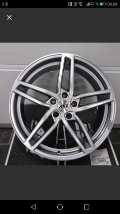

Har inskaffat en mk7 gti, ruskigt trevlig bil;) i köpet ingick bara org 17 tums fälgarna som jag skodde med vinterdäck så nu letar jag efter sommarhjul hadde tänkt 18-19tum 8-8.5 breda, vilka et mått funkar?
var inne hos den lokala däck firman och tittade dom flesta fälgarna låg runt et40-et45.
orginal är 6X17 tum et 48, kollade lite snabbt på will they fit och då får jag ett utstick på närmare 4cm mer än orginal fälgen med 8.5/19 och 225/35 däck funkar verkligen det?
