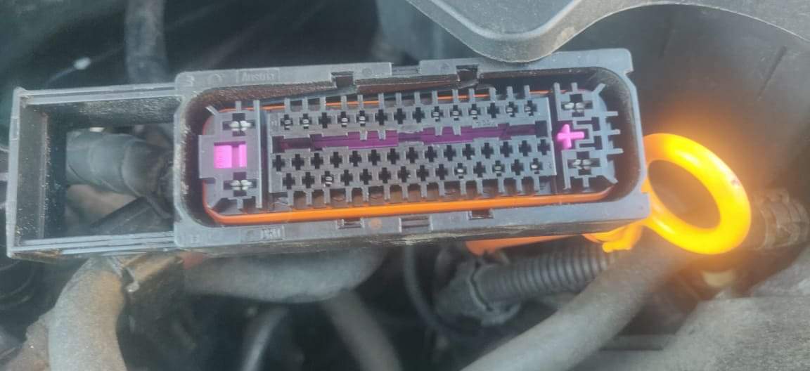

Var sitter Abs sensor hö bak?
Polo 9n 2022

Vad ska du göra med den informationen?
Ohm..
Kolla om det är avbrott, alltså? Det är inte säkert att du kan felsöka på det viset. Anslutningarna kan vara digitala och inte ha något mätbart motstånd.

Eller så läser man av felcoder o får svar direkt !
