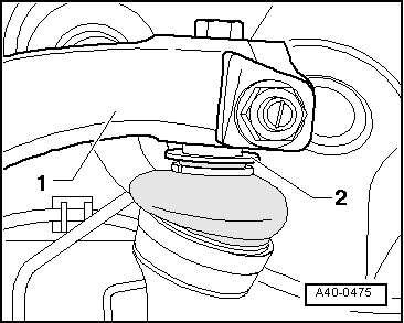

Framvagnsjustering Passat 3B/3BG... ?
Citat:
Ursprungligen postat av
Foppson
Skruven på styrlederna ska vara monterad uppifrån,
sedan ska man även justera styrledens läge (med skruven) när man ställer Toe.
Man ska kontrollera Toe vid normalt läge samt med chassit upphissat x antal cm,
skiljer det så ska man justera tills den inte ändras.
Sedan justerar man Toe på stagen.
Om detta är fel blir bilen lite nervös när den fjädrar.
Citat:
Mini_me
På Passat 3B/3BG ska man nämligen jigg upp framvagnen och ställa in styrledernas höjd
(Dvs hur mkt man ska låta styrleden gå upp i spindeln).
Framvagnen är ganska avancerad på dessa bilar men få verkstäder vet hur man ställer in dom.
Kan någon berätta hur en auktoriserad VW verkstad enligt VW själva
ska ställa in framvagnen på dessa bilar ?
( hur är förfarandet ? )
...Och göres det verkligen på detta viset i IRL ?
