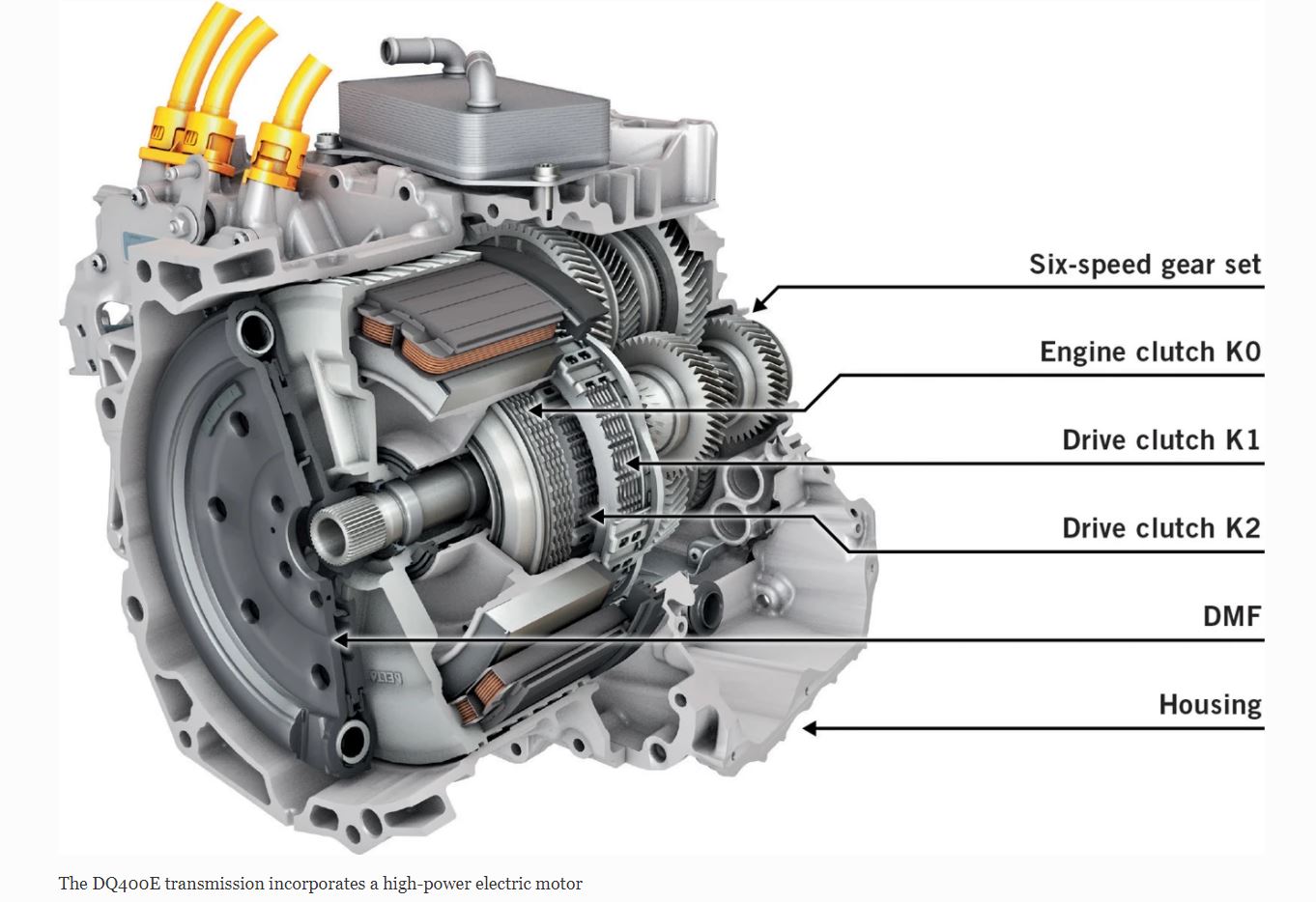

Så elmotorn sitter alltså efter dsg:n?
Var lite nervös i valet att gå på att släppa loss 550nm men då borde det vara lugnt ju.
Ser du inte bilden eller?
Enligt bild ser det ut som elmotorn sitter mellan motor och växellåda, om jag förstår det rätt går all effekt via dsg lådan.
Elmotorn, kopplingen och växellådan DQ400E är en enhet.
