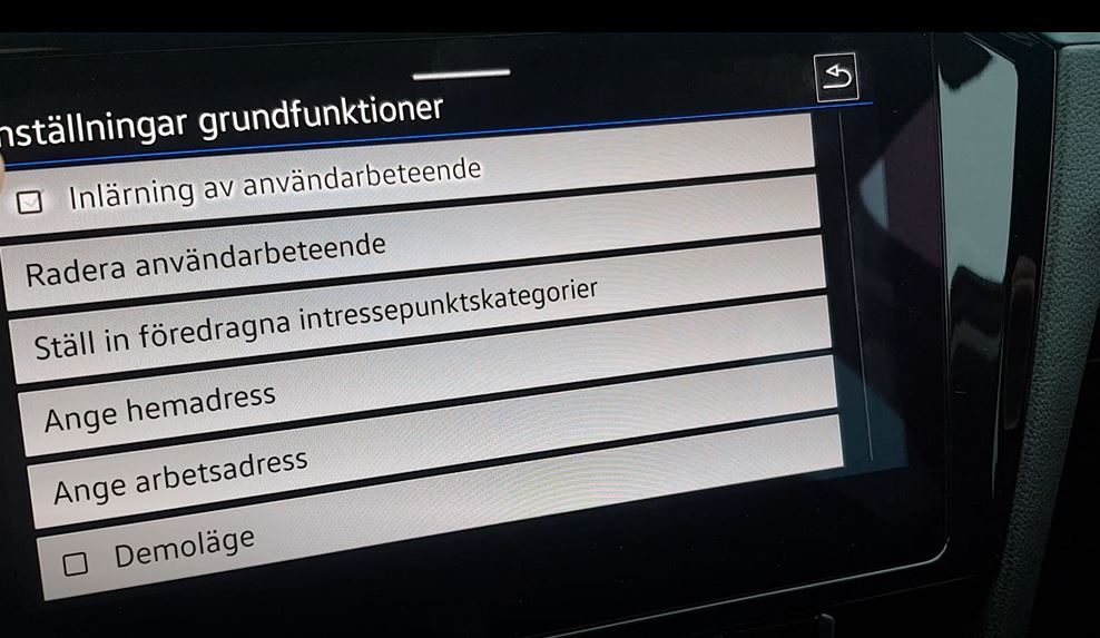

3. I Menyn i Navigatorn som finns det en meny där man kan aktiver Inlärning av användarbeteende. Om jag försöker aktivera denna så tas aktiveringen bort på en gång jag försöker aktivera den, Se bild. Vad jag än gör kan jag inte aktivera det. Någon som vet vad jag gör för fel. Har provat allt.
Jag börjar misstänka att något inte funkar perfekt med min Navigator men hoppas någon annan kan beskriva hur era fungerar..
