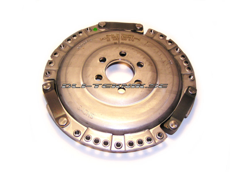

Då man bultar tryckplattan på motorn så är det den som har 6 bulthål. Svängjulet för 210mm koppling bultas sedan i tryckplattan med 9st hål.
VR5/VR6 har 10st bulthål i sina svänghjul.
Bilderna i länkarna ovan är alltså fel med tanke på hur det ser ut på dessa bilar. Sachs Performance tryckplatta ser tex ut så här:
Bifogad fil 509
Så sant, men som med allt annat på ebay är de väl att de har bilder som felar.
Även kollat DLI som ett alternativ men inte bestämt ännu. ;)
haha, ja jäklar, det är ju bakvänd koppling på dom där.. =D
Fick svar på mailet jag skicka, är en illustration av grejerna ;)
