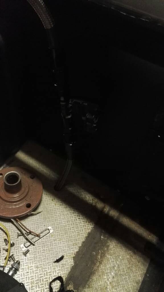

Fick lite gjort igår polerade av tryckrören såg inte så roliga ut efter branden betydligt bättre nu
Bifogad fil 8464Bifogad fil 8465

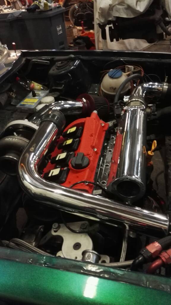

Flexifuel givaren på plats
Bifogad fil 8466

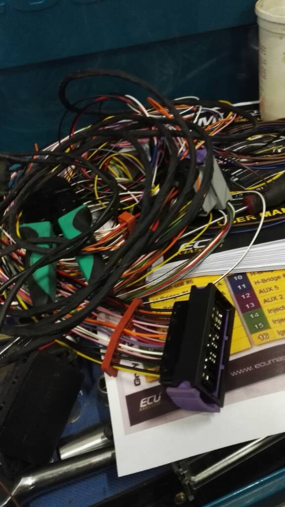

Hann även börja lite med kabelhärvan till styrboxen
Bifogad fil 8467
