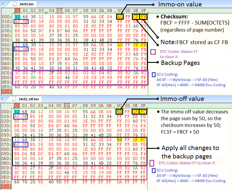

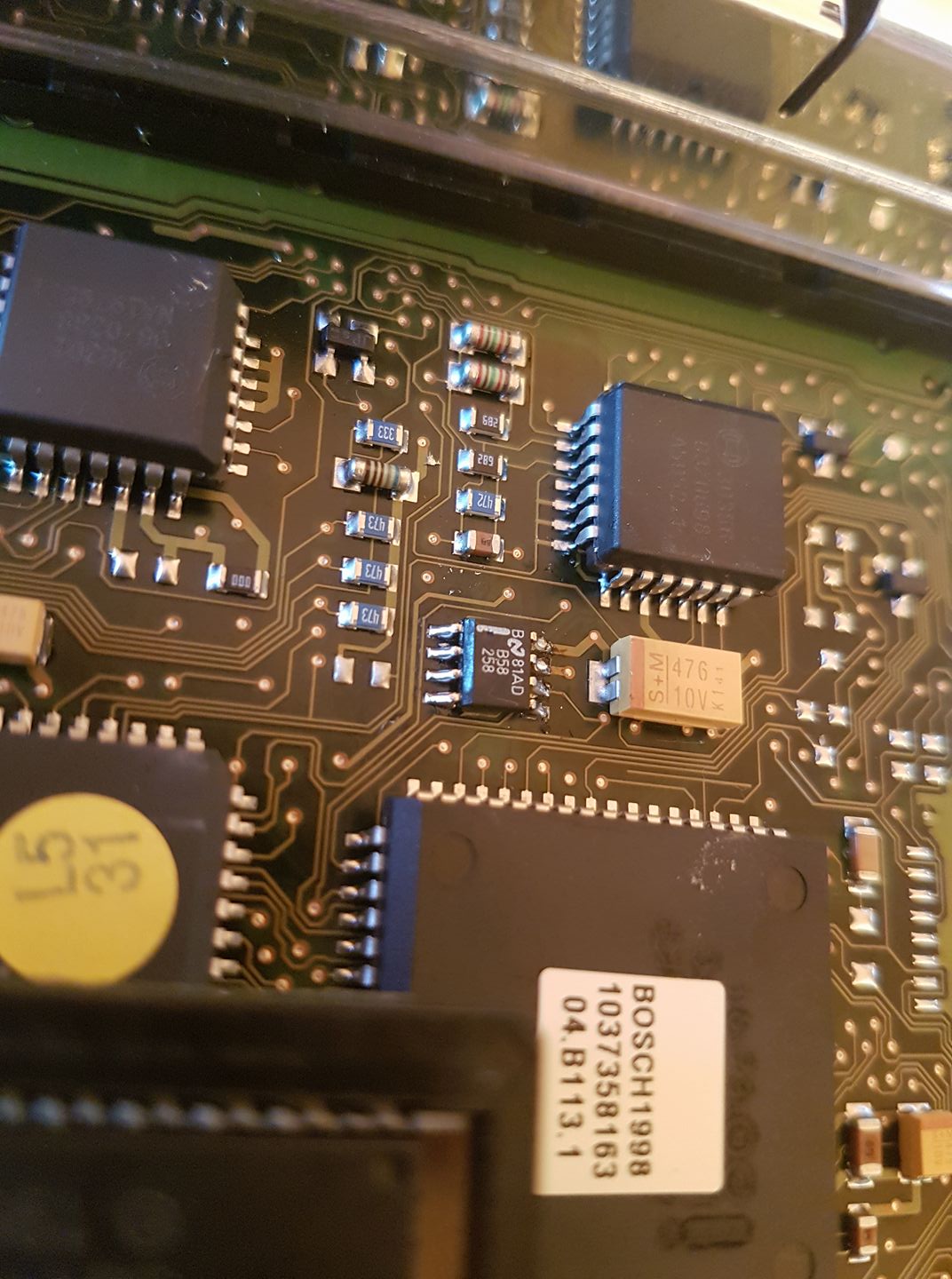

Gjorde en immobilizer-defeat på ECUn igårkväll så jag ska slippa ha ett mk4-kombiinstrument hängandes i passagerarens fotbrunn.
Bifogad fil 9111
Immo-chippet avlödat från ECU, fastlödat i EEPROM-programmeraren från ebay.

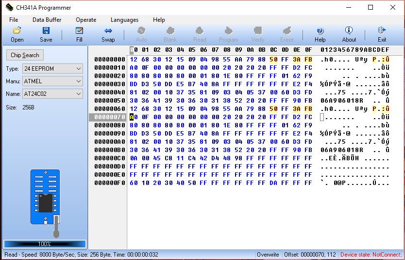

Bifogad fil 9116
Ändrat några bytes. Immo off är 50 och sedan är det en checksum som behöver räknas om.
Bifogad fil 9113
Chippet ditlödat igen. Har testat i bilen och allt funkar som det ska utan kombiinstrument, nyckelchipläsare och nyckelchip nu.

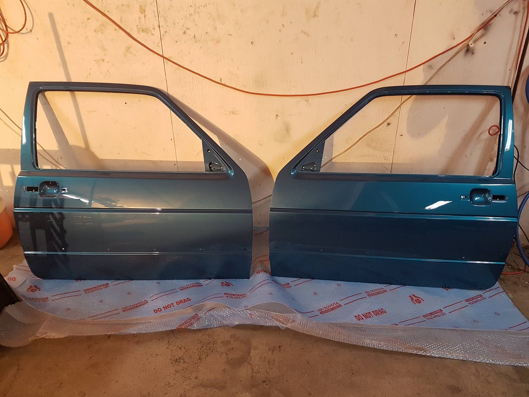

Bonusbild på nylackade dörrar. :)
Bifogad fil 9121
Nya dörrarna är monterade, orginalspeglar och orginalhandtag samt alla sidolister. Tycker det blev ett rejält lyft.. nu är bilen riktigt fin! :)

Har du möjligtvis någon bra guide / länkar till immobilizer-defeat ?
Planerar att göra det på en M3.8.3 till AGU Scirocco 1
Man saknar helt klart sin gamla MK2:a när man läser om din :) :)
Hej,
Du lödar av b58258 från styrdonet, sitter ungefär i mitten framme vid kontaktstyckena. Jag fick med en tång för läsning/skrivning in-circuit med eepromprogrammeraren men det fungerade inte, och det verkar inte ha fungerat för andra att läsa in-circuit heller på m3.8.3. Sedan lödade jag fast chippet i min eeprom-programmerare och läste in det som atmel 24c02 samt sparade det som fanns på.
Bifogad fil 9158
Den bilden förklarar sedan vad du ska ändra på innan du skriver över chippet.
Efter det var det bara att löda dit chippet igen och så funkade allt. :)

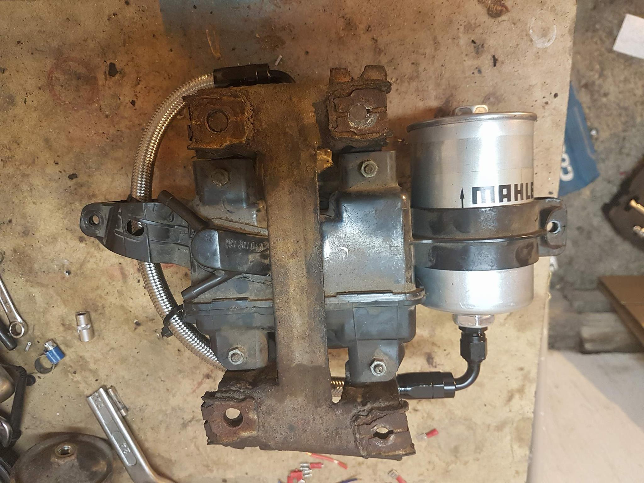

Håller på med uppgraderingar som ska göra bilen lite mera driftsäker. För bränslesystemet ska gamla rostiga bränslerör med banjokoppling och torra slangar med slangklämmor bytas mot stålomspunnet med AN-koppling. Har börjat med tankarmaturen som sitter under bilen.
Jag har plockat bort bränsleackumulatorn som är till för K-Jetronic som var orginalsprut till gamla motorn och ersatt den med en stålomspunnen slang som går raka vägen från pump till filter.
En blästring och lite hammarlack på fästet så kan det monteras tillbaka sen.

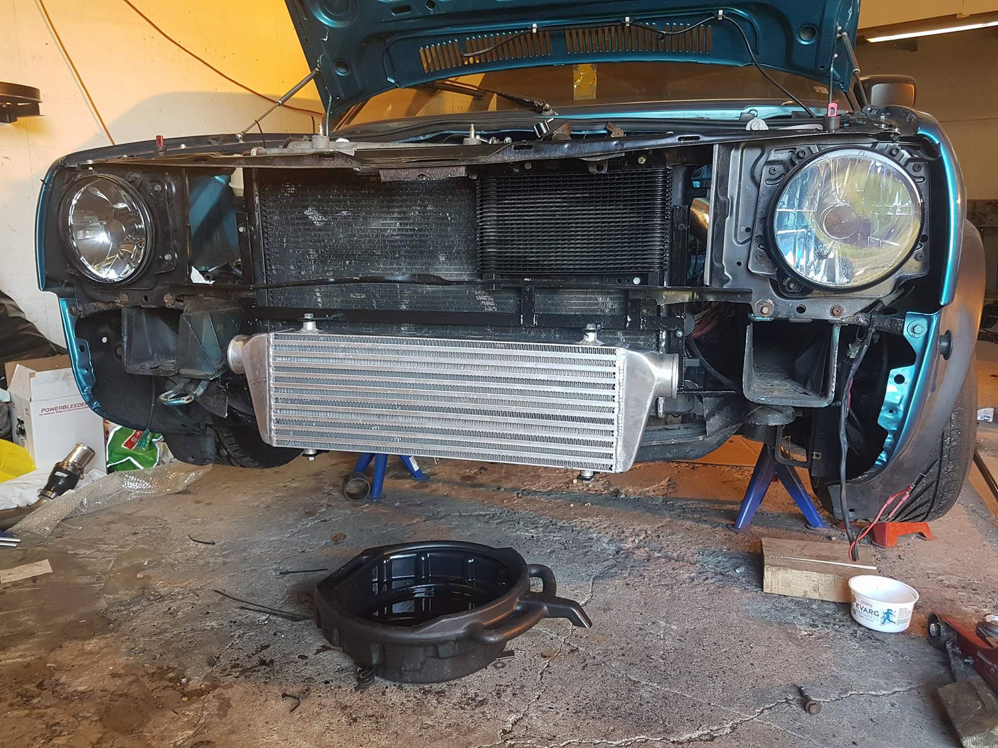

Byggt om infästning för intercooler, oljekylare och motorkylning. Rätt nöjd med hur det blev, har hänt en hel del annat som hör draging av tryckrör till under huven också men berättar mer om det när allt är ihopskruvat igen. :) Följ @cookiemonza på instagram!

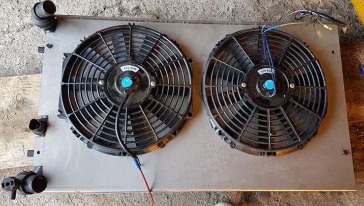

Jobbar på med fläktkåpa, det är riktigt trångt mellan kylare och motor. Försöker placera ut fläktarna så det finns marginaler för att motorn rör sig framåt/bakåt, men vet inte riktigt hur många cm den rör sig med DLI-tekniks motorfästen.

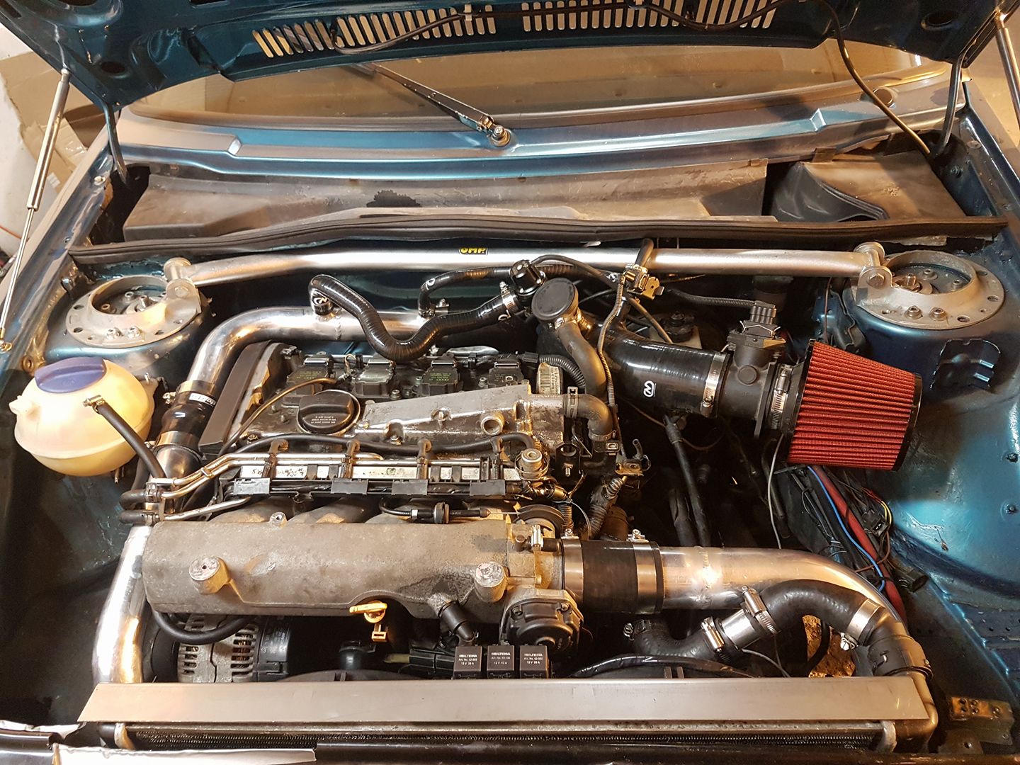

Nu har jag fått tryckrören svetsade och monterat ihop allt, tycker det blev en mycket snyggare dragning med spjällhuset på förarsidan och intercoolern i stötfångaren.
