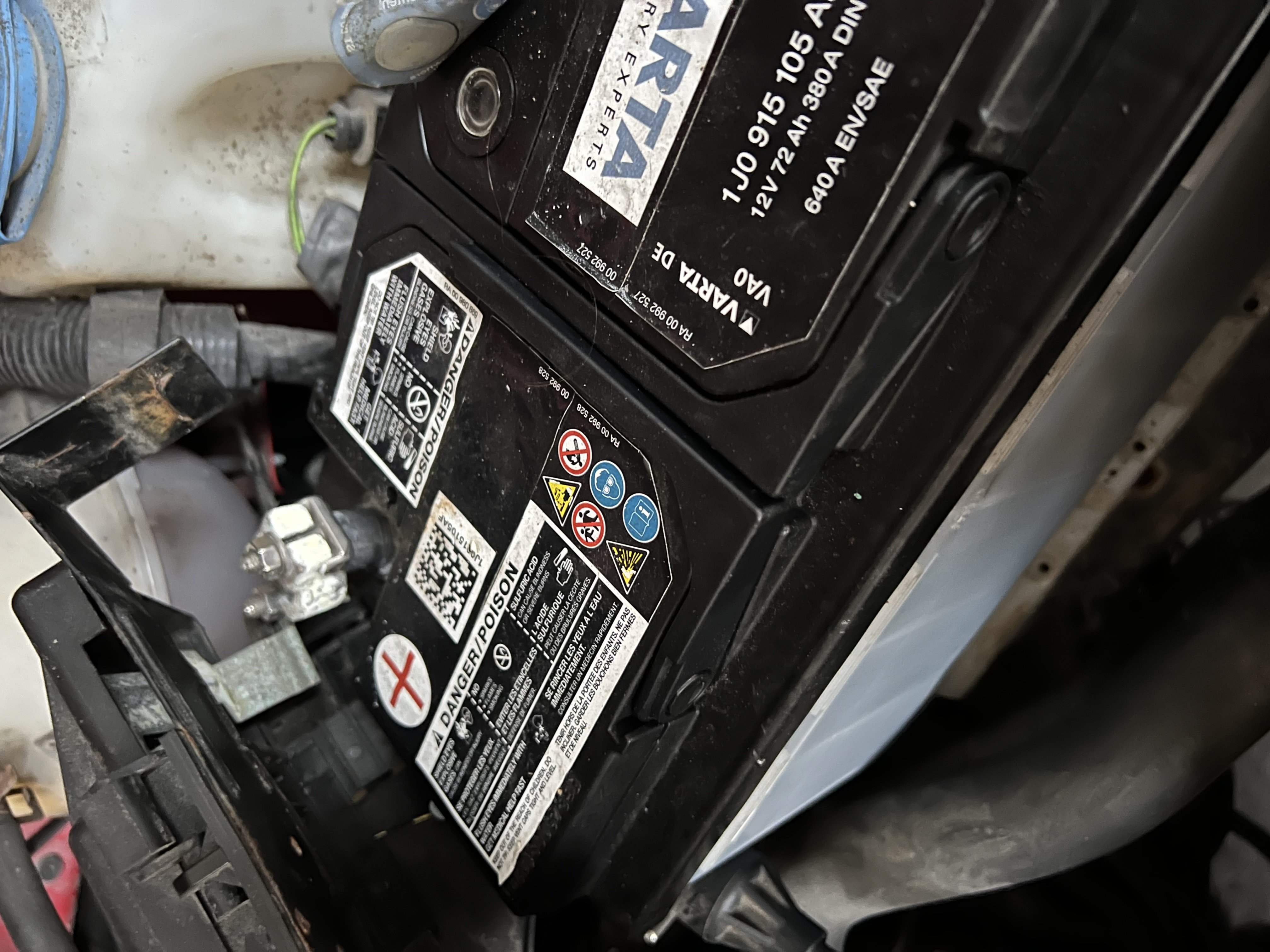

Såg att denna polen även satt väldigt löst när jag lyfte på den där plastgrejen. Inte tittat där innan faktiskt för ej haft tiden att Vara i garaget förens idag. Hur som helst det löste ju inte problemet så vad ska man satsa på. Är det mäta med multimeter iaf? Multimeter bör väl vara steg 1 men han som ska hjälpa till har ej hunnit ännu
Bifogad fil 14476
Ja, mät med multimeter eller prova på vinst eller förlust att ladda batteriet med en batteriladdare något dygn.
