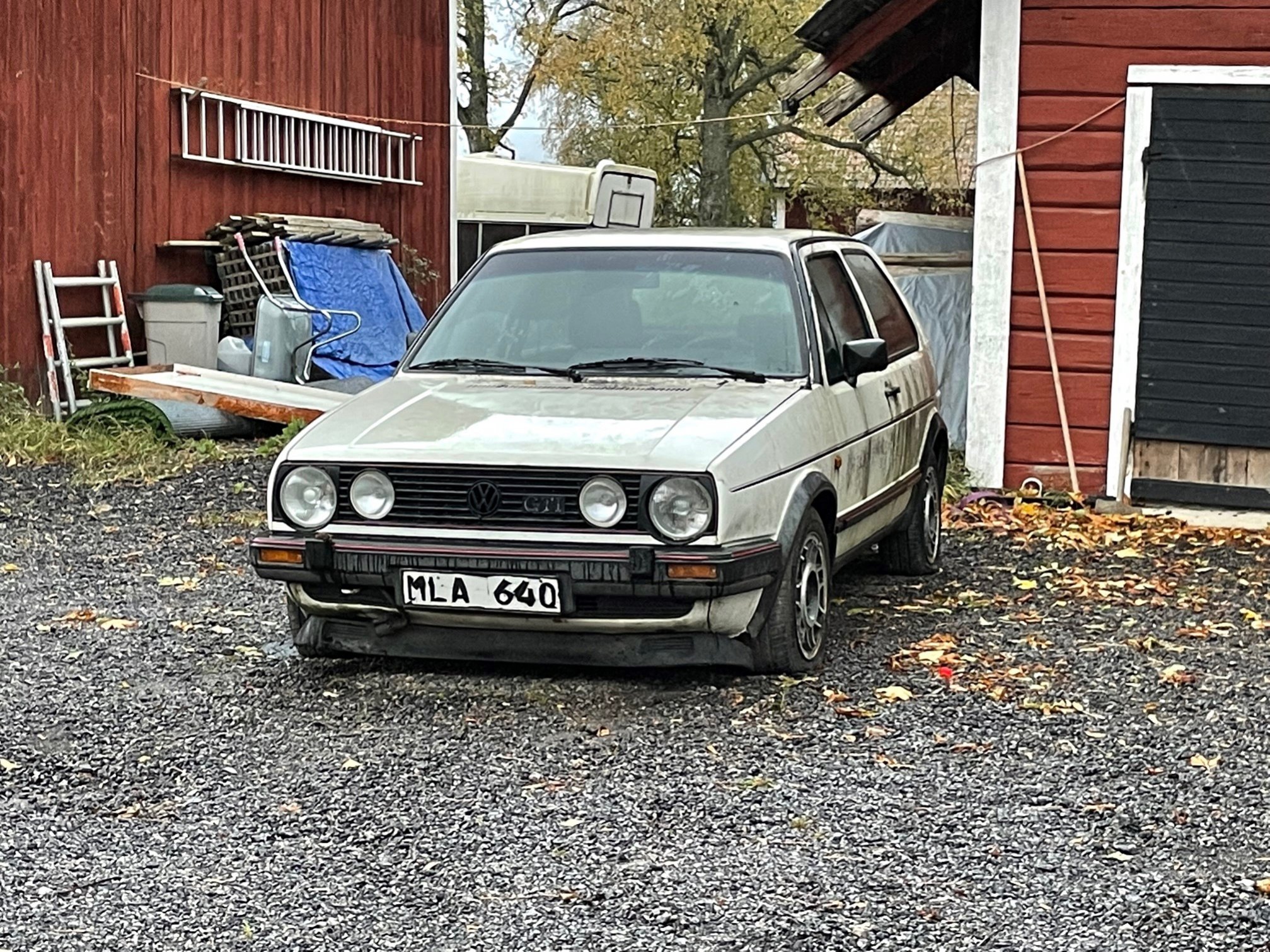

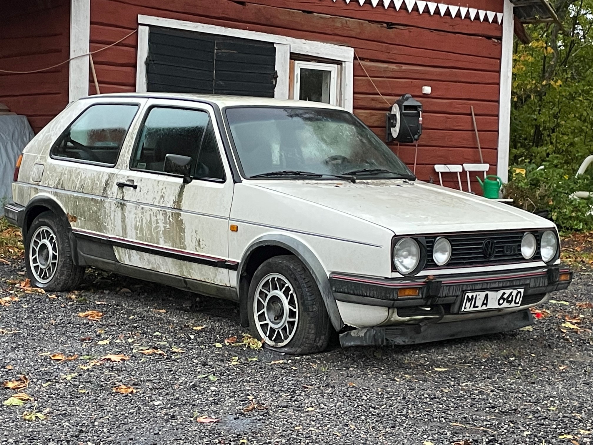

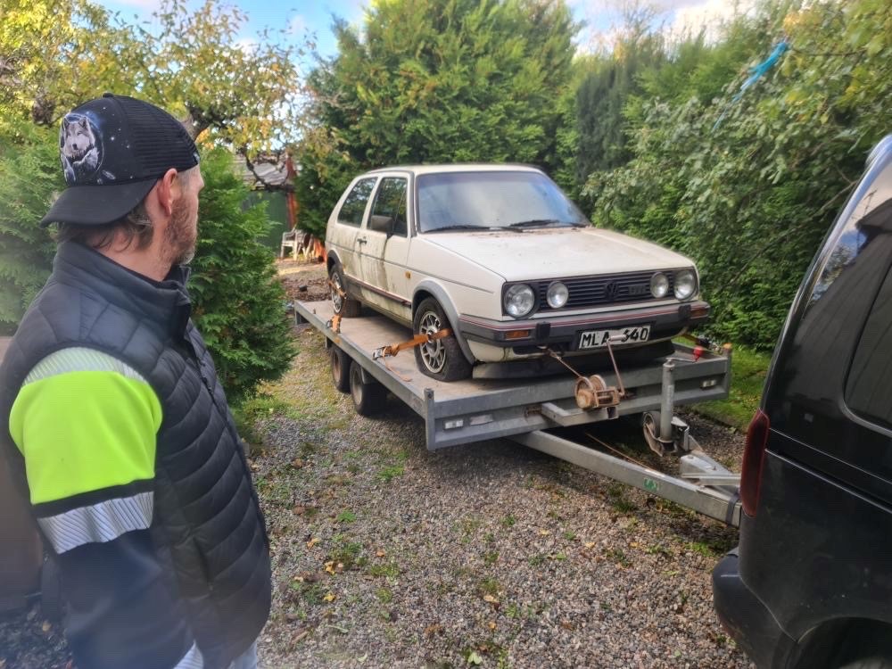

Imorgon hämtar jag hem en GTI från -87
Stoltserar med en och samma ägare sedan Oktober -86, lägg därtill en hel del mossa och skit då den stått still sedan 2009.
Återstår att se om det går att få igång den eller om den får bli ett monument på gården :)
Spännande och se hur den är rostmässigt.
1 bifogad(e) fil(er)
Den var helt okej under på passagerar sidan, kändes frisk när man knackade/hamrade lite. Lite värre på förarsidan, där var ett hål strax framför bakhjulet. Får se hur dte ser ut när man får ur inredning och matta.
Sen är det ju såklart lite rost på baklucka, lite på vissa ställen runt rutorna.
Men den gick runt och startade (väldigt kort test med startgas) så nog kommer den att försöka komma ut på vägarna igen.
Men funderar på om man ska ägna all tvätttid åt inredningen och köra med resten som den är, mossig och fin

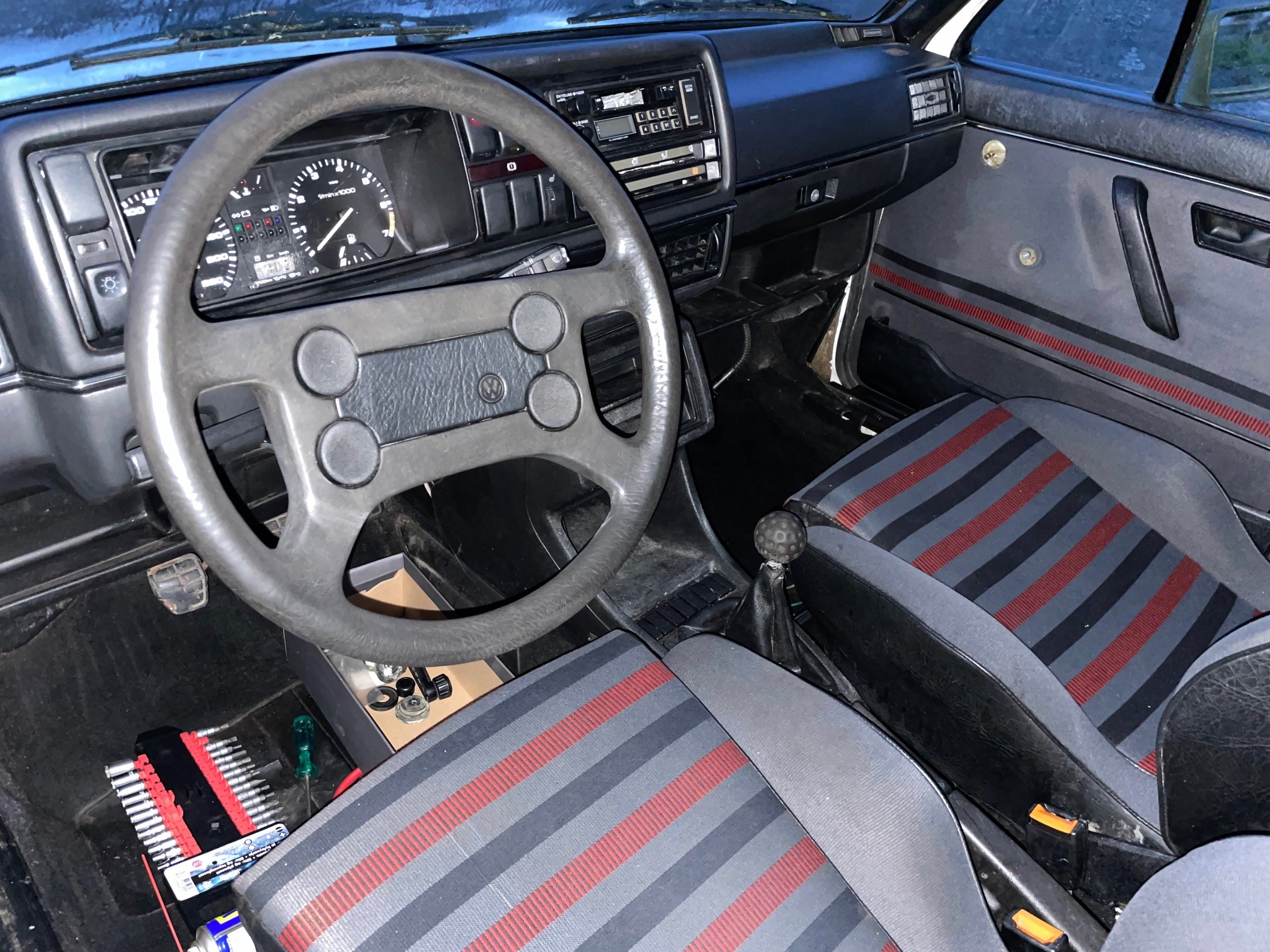

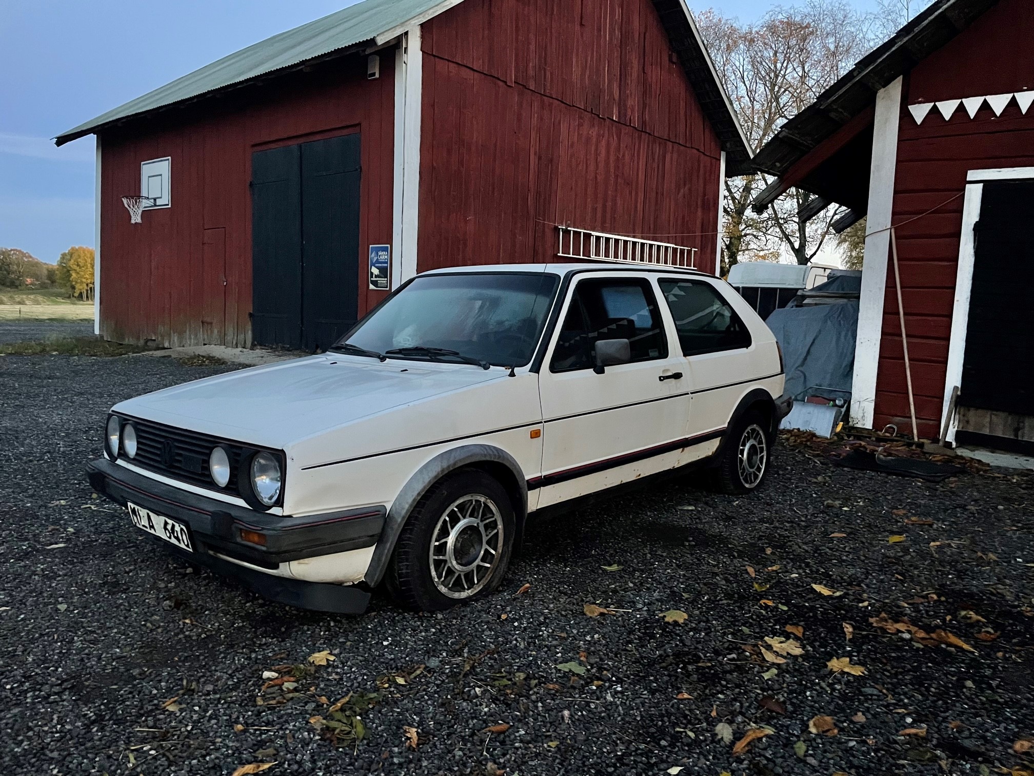

Var ute en sväng idag och torskade/dammsög ur värsta skiten innan stolarna ska ut. Fick en knäpp och slängde i batteriet från husvagnen, vrider på nyckeln…. Och visst tändes lampor upp, till och med färddatorn fungerade att bläddra emellan de olika lägena. Helt otroligt, dock hörde jag ingen soppapump och inte heller rörde sig tankmätaren. Men var ändå tvungen att vrida på nyckeln, jo jag hade känt så den gick runt först. Och med en gnutta startgas så hoppade den igång i 5sek. Nu känns det roligare att börja riva ut stolarna

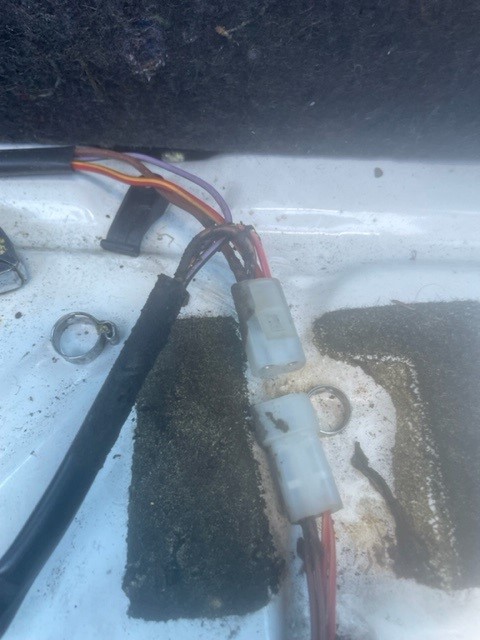

Nu har jag varit ute och funderat lite i väntan på nya pumpen...

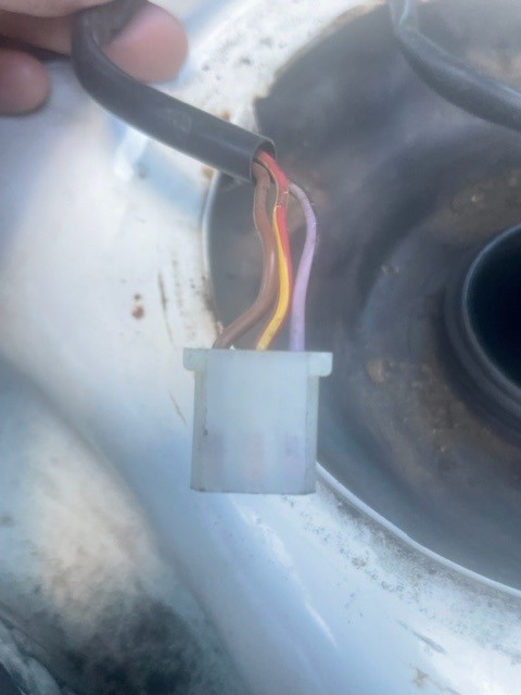

Mäter jag på kontakten till pumpen i tanken så har jag ström på det lila stiftet. Inget på de andra två. (oavssett om den är lös eller monterad på armaturen, på den mäter jag på motsvarsde stift)
Heller ingen ström i något av stiften på kontakten som går vidare tii pumpen under bilen.

Brun är jord. Gul/röd plus till soppapump och lila är tankmätaren. Båda pumparna skall gå på samma relä. Men bilen startar inte om bara lilla pumpen går. (så länge du har minst halv tank behövs lilla pumpen inte alls, den är bara till för att säkerställa att stora pumpen skall kunna suga när det är lite soppa)

Men visst borde jag få ström vid kontakten (till pumpen under bilen) även när tändningen är på? För även om pumpen är kass så borde man väll ha ström dit eller vid kontakten uppe vid andra pumpen. Där kabeln delar sig och går vidare ner under bilen.

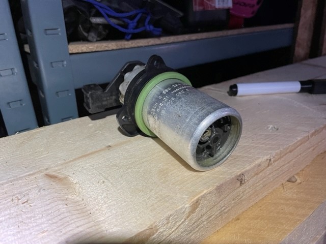

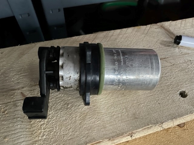

2 bifogad(e) fil(er)
Jahopp då får man lida för sin dumhet medans man frågar sig hur många olika modeller av soppapumpar finns det :confused:
Beställde ju först en i all hast som skulle passa Golf MK2.
Den var alldeles för lång och smal, vilket jag såklart upptäckte när jag tog ur den gamla..
Men på den stod ju VW nummer så efter lite googlande beställdes pump nr. 2.
Nu var denna för tjock istället.....
Så nu sitter jag här med två pumpar pumpar som jag måste skicka tillbaka, har lust att bara slänga dom i skrotbingen men gissar att dom 2000kr kommer gå åt snart så bäst att se om jag orkar returnera..

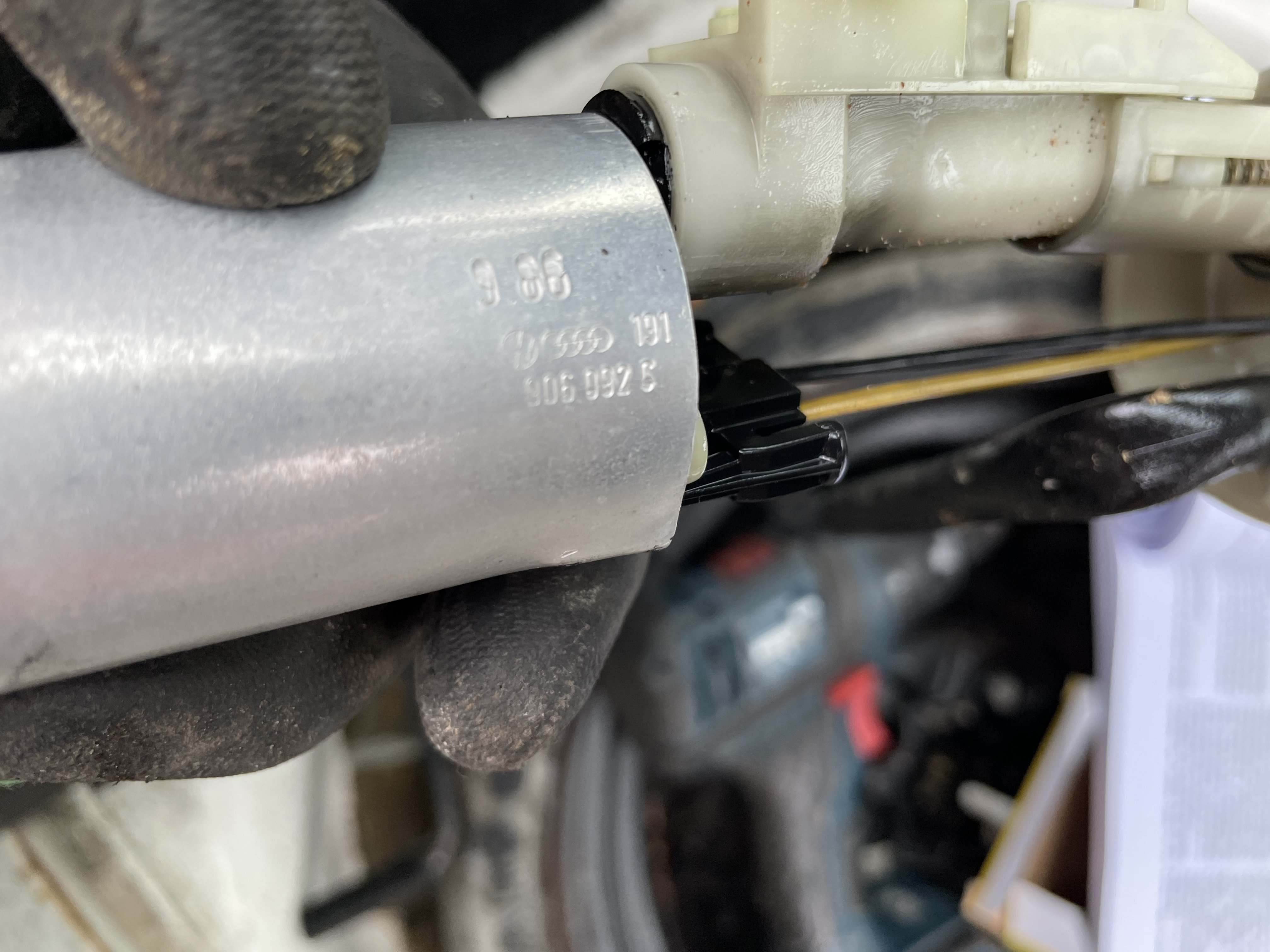

Hur som, pumpen som satt i har i alla fall följande nr:Bosch 0 580 254 008
VW 191 906 092 E
Tar nu mitt flörnufft till fånga och åker till den lilla lokala bildelshandlaren och ser om han kan hitta rätt pump. Enklare att lämna tillbaka där..

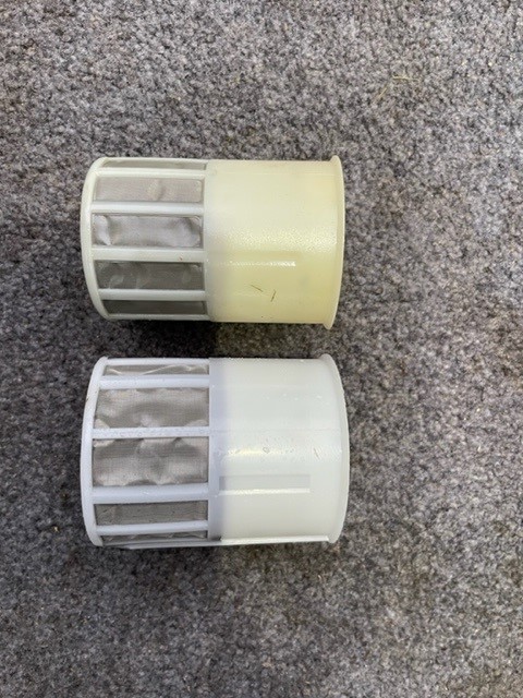

Det är inte så att "filterkorgen" lossnat från pumpen och sitter kvar i plasthuset under bilen?
Va fan, så kan det ju såklart vara.... Måste ut och kolla, återkommer!

Det var ju såklart så att det satt kvar, dock så var den nya fortfarande för tjock.
Gamla pumpen är ca 50mm i diameter (utan filterkorg)
Bifogad fil 14314Bifogad fil 14315
Ibland är pumparna i olika stora i diameter från olika tillverkare men när man sätter på matchande filterkorg så blir det rätt "total" diameter för att passa i huset, men det antar jag att du provat?

Jahopp då var även pump nr.3 fel.
Detta trots att jag hade med org. pump och de beställde utifrån numren på den.
Men det fina nu var att man bara kunde säga ”oj det var trist” och be dem göra ett nytt försök.
Nu håller jag tummarna för att pump nr.4 ska bli rätt och succén ett faktum 😃
Det ligger en hund begraven här. Vad har du för motorkod? Artnummer du angivet är inte rimligt. Om du har en GZ motor borde du ha pump 191 906 091 H. Så frågan är om du läst av fel eller om nån någon gång bytt till nått som inte ska sitta på bilen? Känner inte alls igen att det är svårt att hitta rätt pump.
Ja något skumt är det…
Man ser tydligt att det står 191 906 092 E på pumpen, kan ta ett bättre foto imorgon då pumpen ligger ute vid bilen.

Motorkod finns tex på klisterlappen som sitter i bagaget på bakplåten.
Jag var tvungen att kolla i ETKA och precis som jag hade för mig.
Det finns bara en pump till bilar med K-jet (60mm dia) till motorer EV, GZ, KR, RG, GX
Bilar som har kat och K-jet (KE-jet) har en mindre pump (52mm) till motorer RD, PL, GX(kat).
Vad har din pump för diameter?
(det finns andra pumpar till bilar med mono-jet, digifant etc men jag utgår från att det är K-jet i bilen)
Ska kollla klisterlappen sen när jag kommer hem.
Om man zoomar in den övre bilden på pumparna i tidigare inlägg så ser man tydligt att det står E efter numret.
Den sista pumpen jag fick igår har bokstaven B och känns/ser ut som den har rätt storlek.
Vill minnas att den gamla var typ 55-60mm i diameter.
Ska testa att montera imorgon :)
