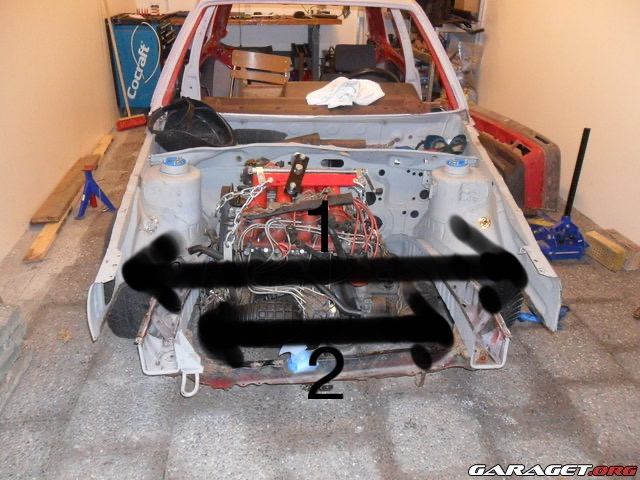

Hej
Jag kapade väck plåten för några år sedan och ja tänkte inte alls på att mätta i mellan.
Nu jag skulle svetsa ditt plåten så får ja inte det att passa in som det ska frontplåten
Är det någon som vill mätta och skriva detta till mig det jag har märkerat
Tacksam för hjälp
Det är en gammal bild
Bifogad fil 13191

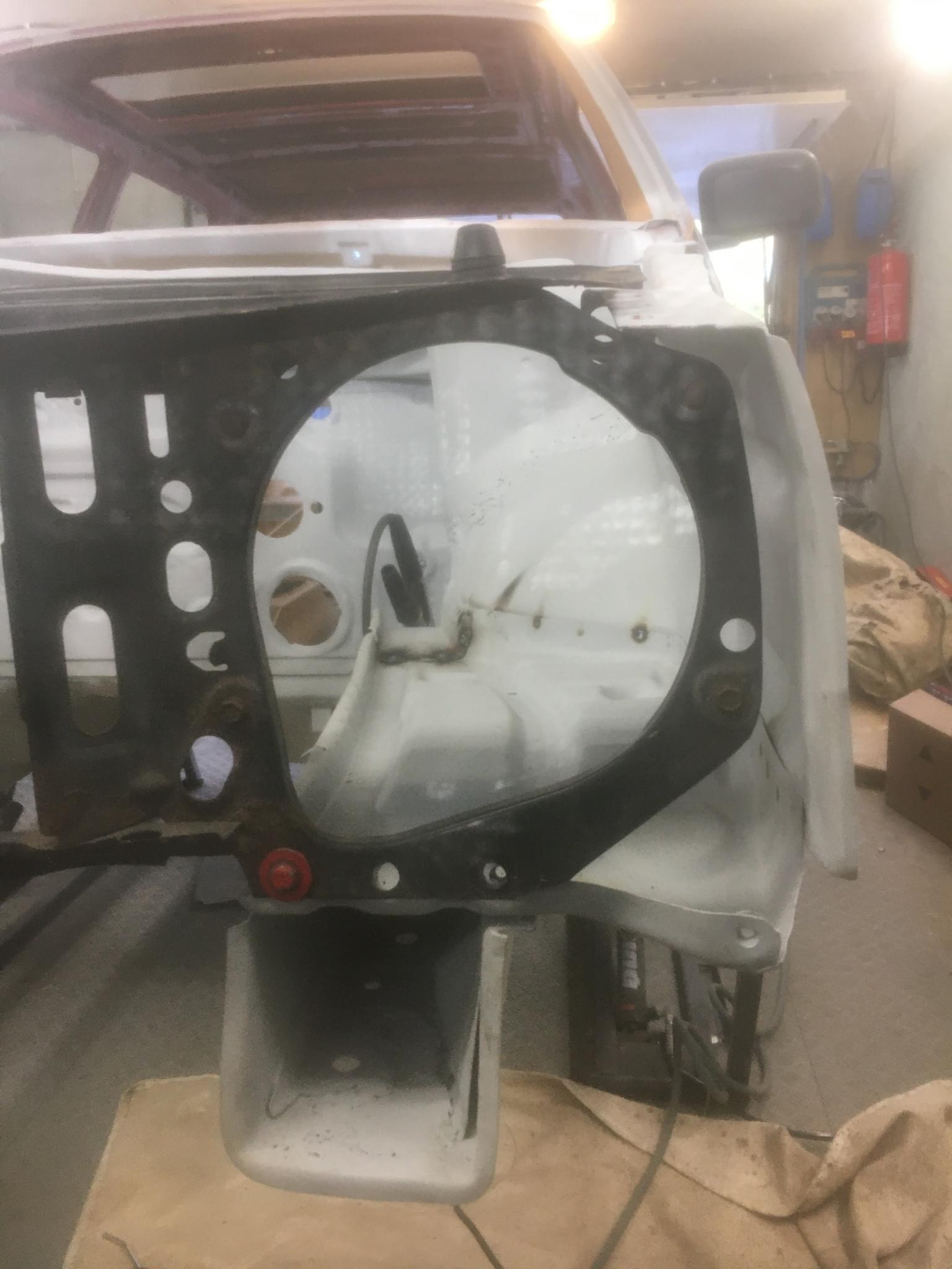

Vilken plåt menar du? den nedre plåten under stötfångaren är skruvad och "fronten" som kyl och huvlås etc sitter i är också skruvad. Så vad är det som saknas på bilden som är svetsat?
Är det dem som försluter sidobalkarna ovanifrån som bla batteri och luftburk sitter på?
Där luftburken sitter och batteriet sitter har ny plåt som ska svetsa ditt får det att inte passa in bra med frontplåten
Ok, dessa har jag bytt flera ggr. Är plåtarna VW original (Volkswagen Classic Parts) eller är de pirat? För jag känner inte igen alls att det skulle vara svårt att få dessa att passa. Var är det som frontplåten inte passar? I ovankant där skärmen skall sitta eller är det där de nya plåtarna och frontplåten skruvas ihop?

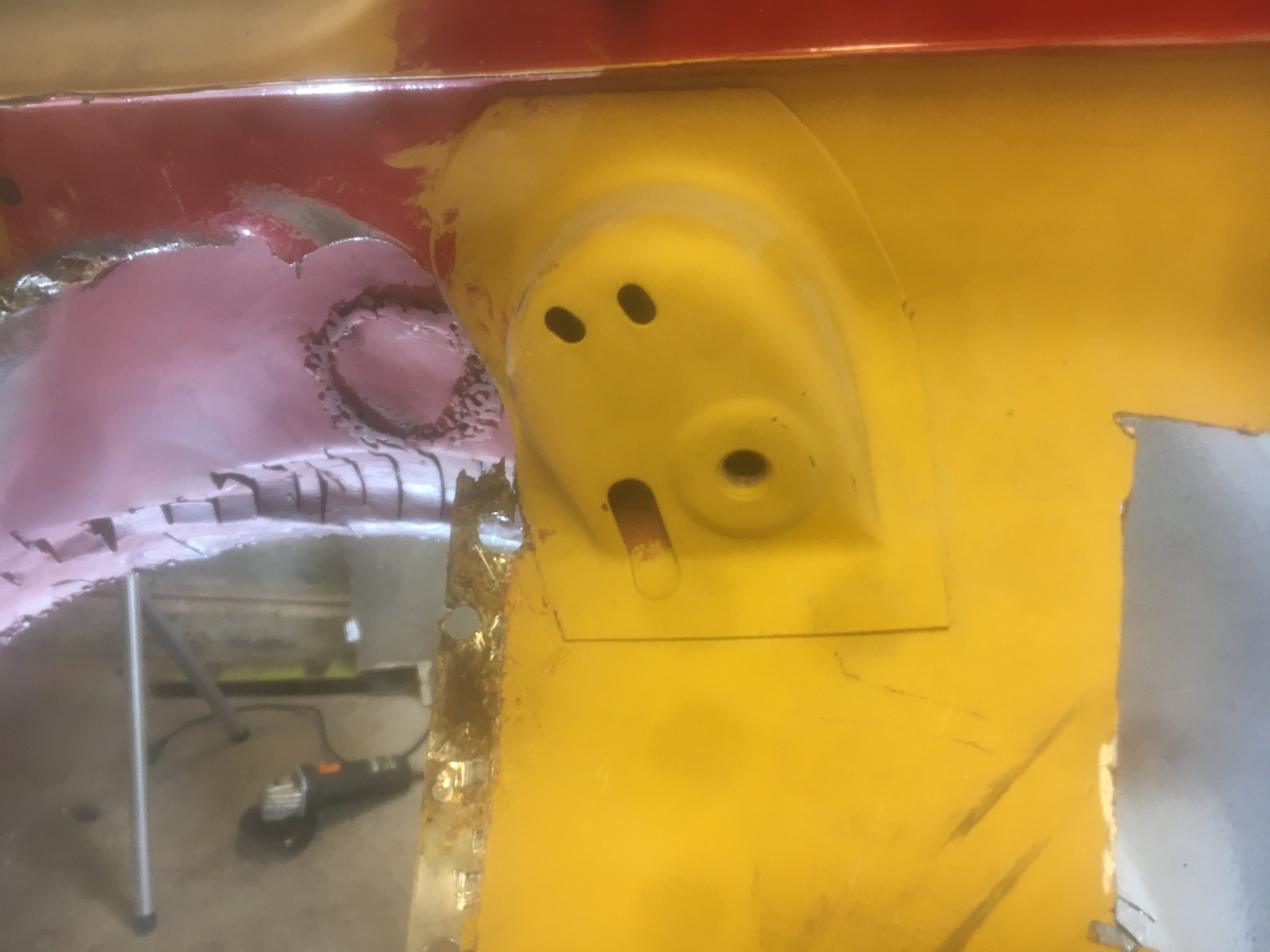

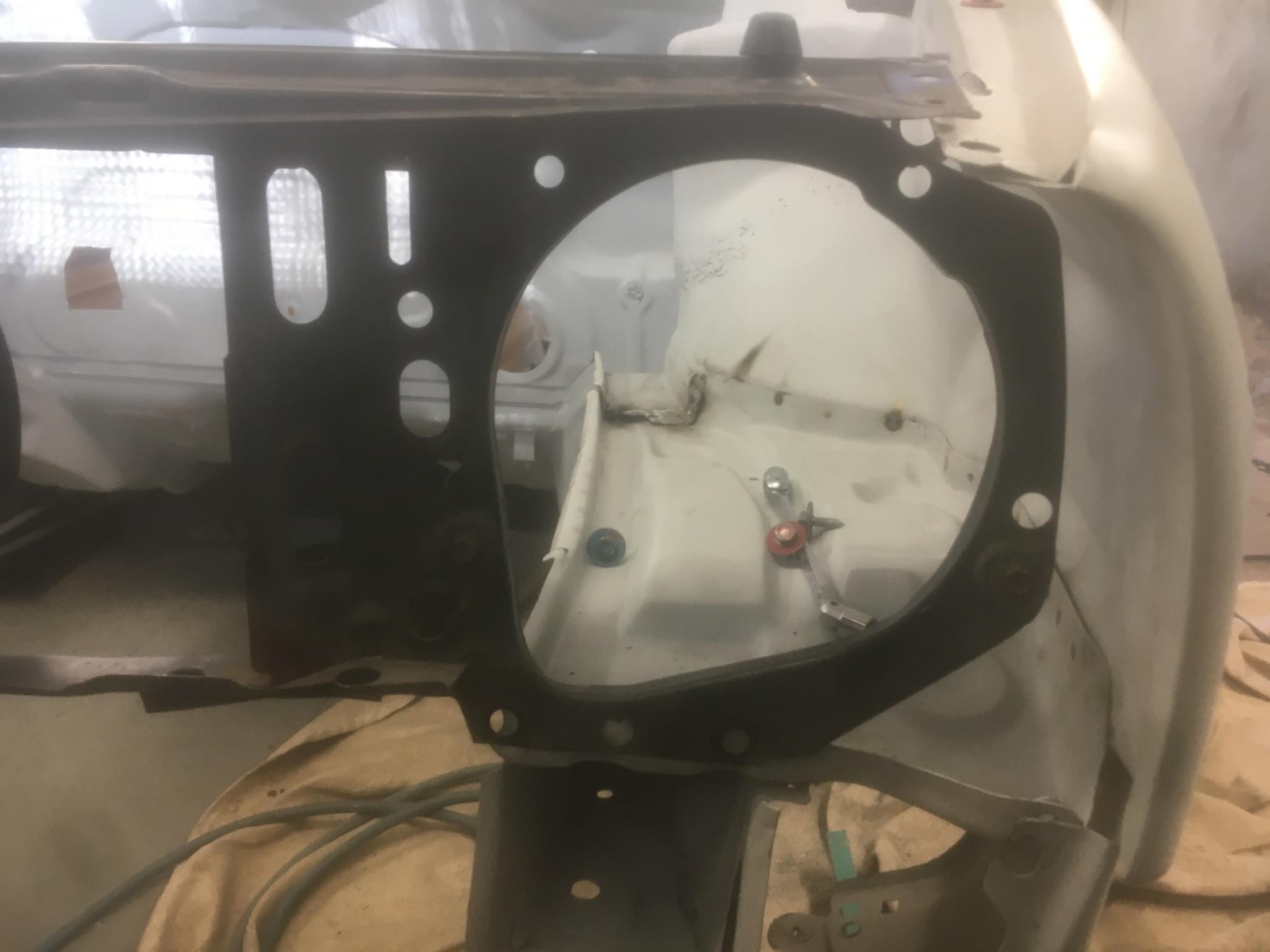

Hej
Igen som vet vad felet kan vara att det blir så???

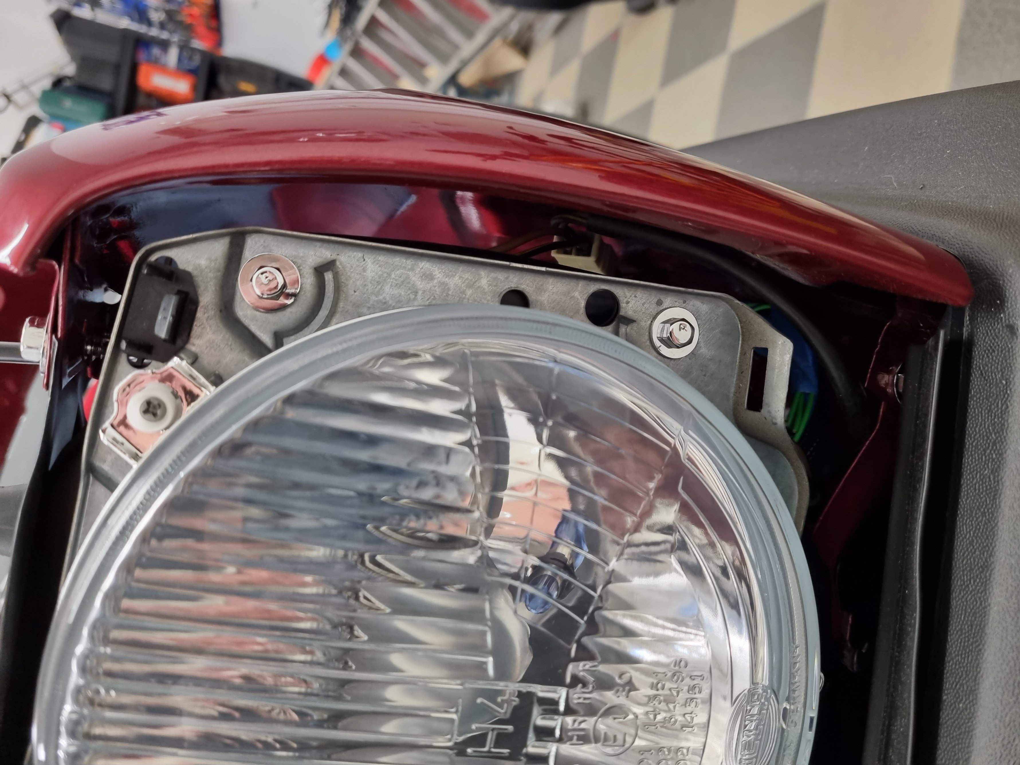

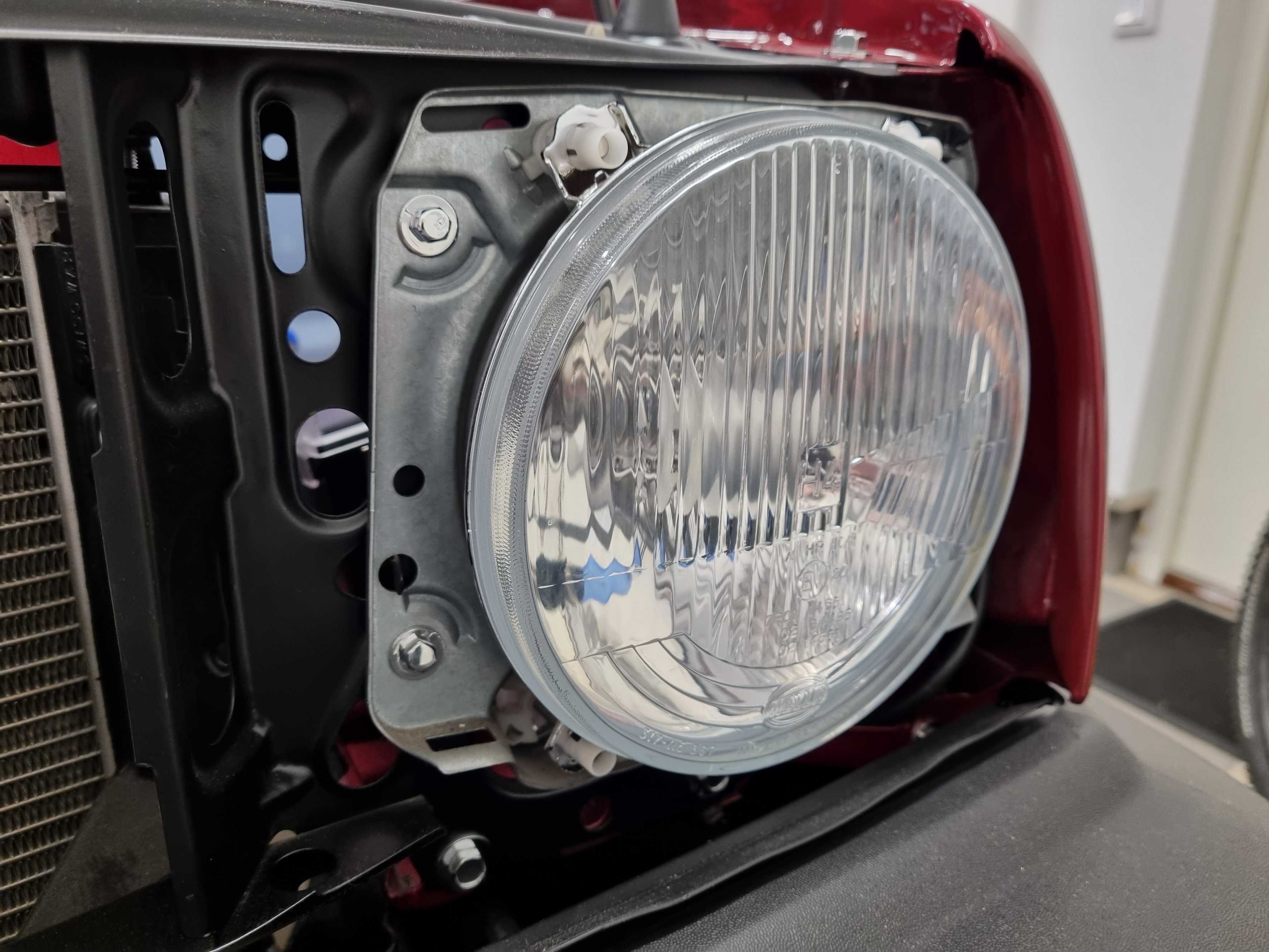

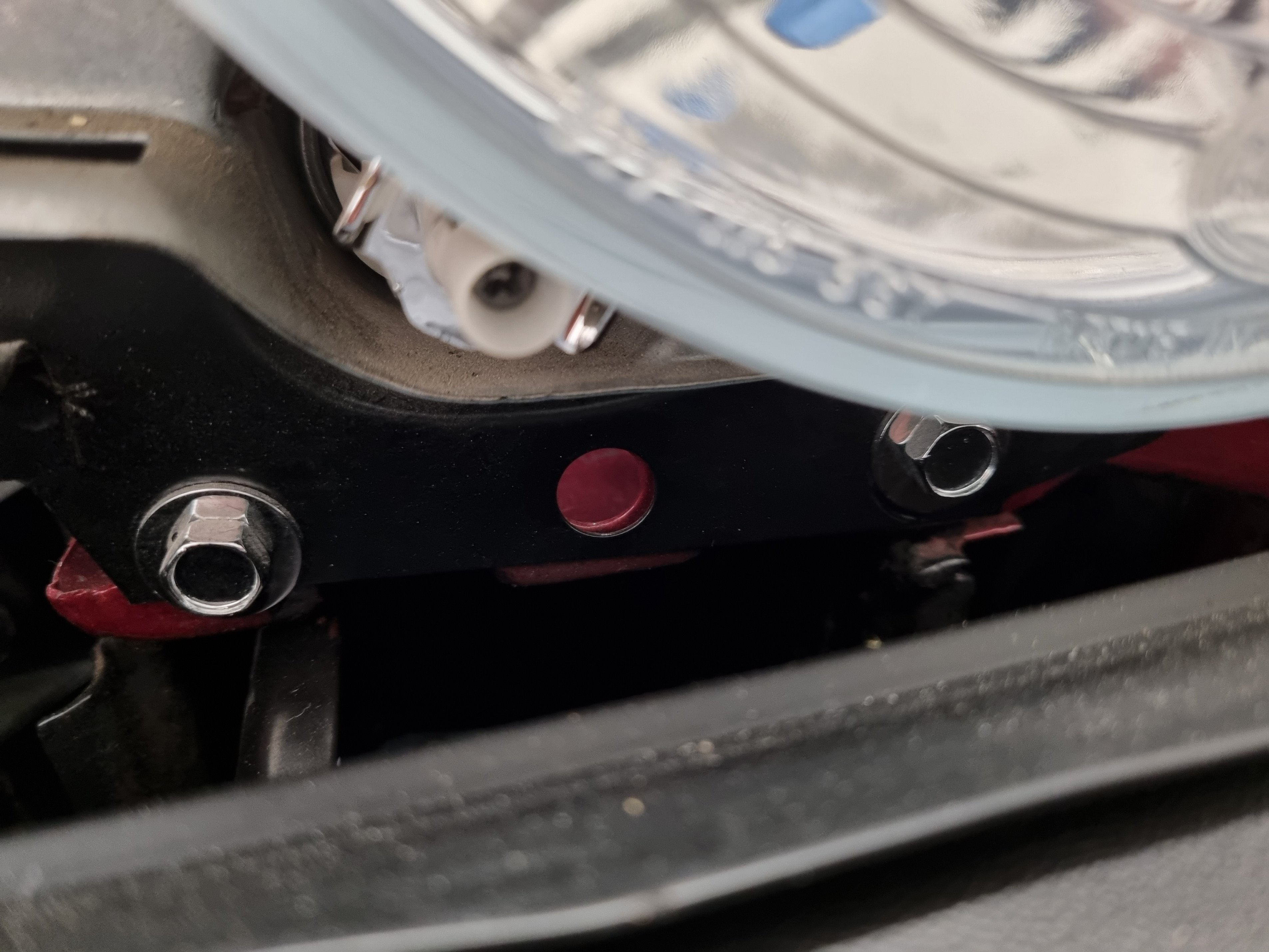

Tog några bilder på min bil, sen om du ser så mycket när lampan och stötfångaren är på det är lite tveksamt. När jag jämför dina och mina bilder så tycker jag det ser ut som din front sitter för högt?
Iaf, på den tredje bilden kan du se att mellan skruvarna finns det ett hål, både i bilen och i fronten. När denna monteras i fabriken har de två styrpinnar som går igenom och då passar också skruvarna till fronten. Du kan själv fixa detta genom att tex sätta igenom ett större borr i v och h hål.
Eftersom du inte svarat på frågorna jag ställde om fabrikat på plåtarna så antar jag pirat och där är det säkert det som är problemet. Köp på VW classic parts så passar det säkert.

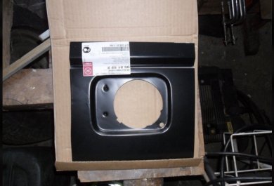

Hej
förlåt att jag inte har svarat på det du fråga har haft annat att göra.
plåten köpte jag från adbildelar och det var original plåt.
Ja det var det märke klokkerholm på plåten ja köpte på adbildelar. Vill du skicka en länk på den sidan du köper ifrån och på dom plåtar?
Du har gjort det misstaget de flesta gör (första gången) då de skall rostlaga en bil. De köper plåt hos sin lokala bildeskedja och då får man Klokkerholm. På vilket bilforum som helst, om du frågar om dem så kommer du bli avrådd från att köpa dem. De har ett enormt sortiment och låga priser, men tyvärr också väldigt dålig passform.
Antingen får man lägga dagar på att justera formen på det man köper eller så går det inte alls.
Tyvärr finns det inga prisvärda plåtalternativ, det är bara Volkswagen original som funkar. För vissa prylar, typ trösklar och delar under bilen där utseende och passform inte är kritiskt så kan man ofta få det att funka. Men allt som syns och som tex har skruvhål till annat så är det original som gäller.
VW säljer inte delar till gamla bilar via de vanliga återförsäljarna utan de har koncentrerat detta till en e-handel som ligger i tyskland där hela världen får handla ifrån. Fungerar mycket bra och snabba korrekta leveranser.
https://www.volkswagen-classic-parts.com/en_global/
På tyska ebay så går det ofta också att hitta NOS plåtdelar på sånt som inte finns på classic parts.
Har du köpt mera Klokkerholm-delar så rek jag att inte montera dessa utan att lämna dem till metallåtervinningen.

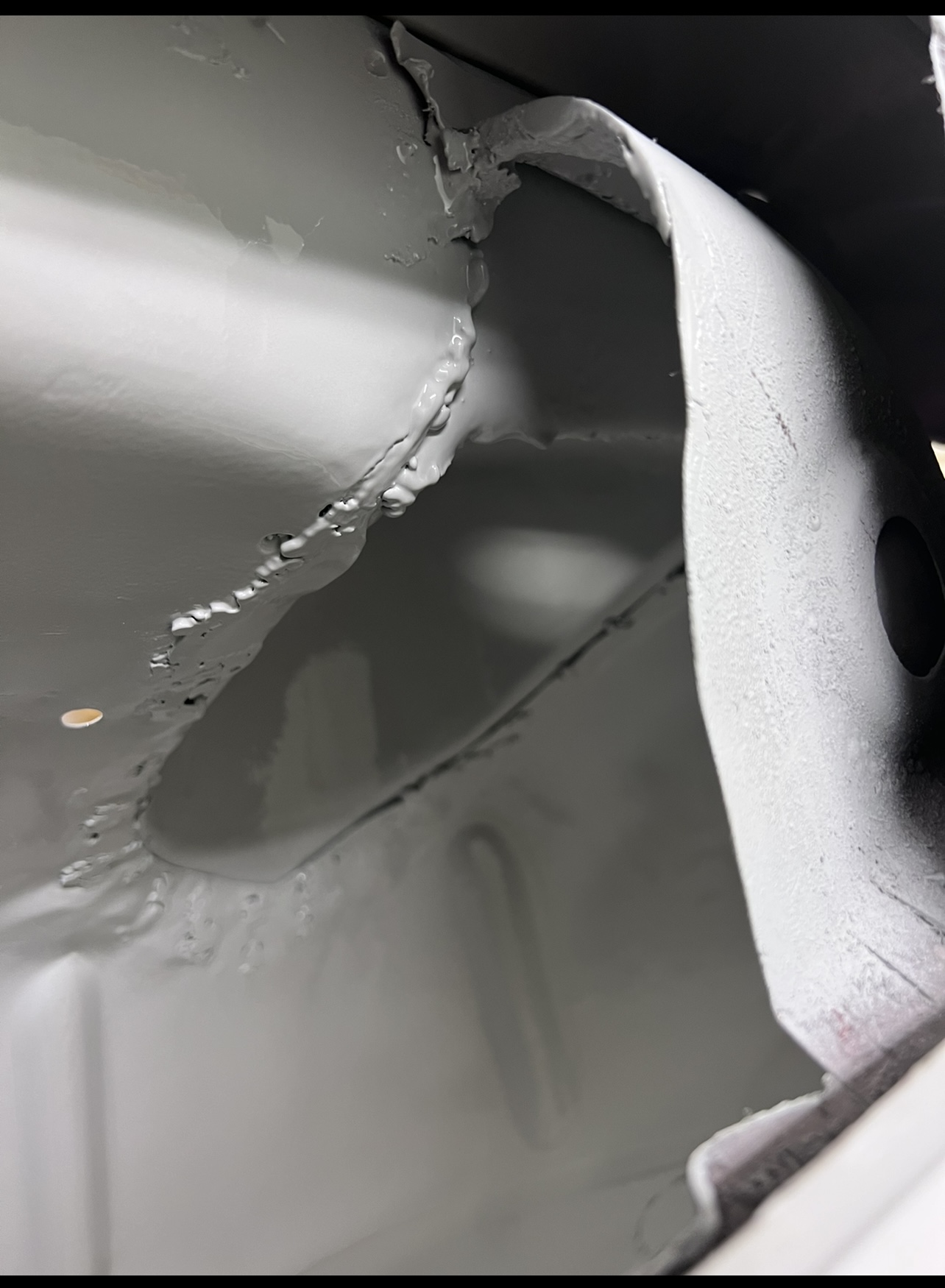

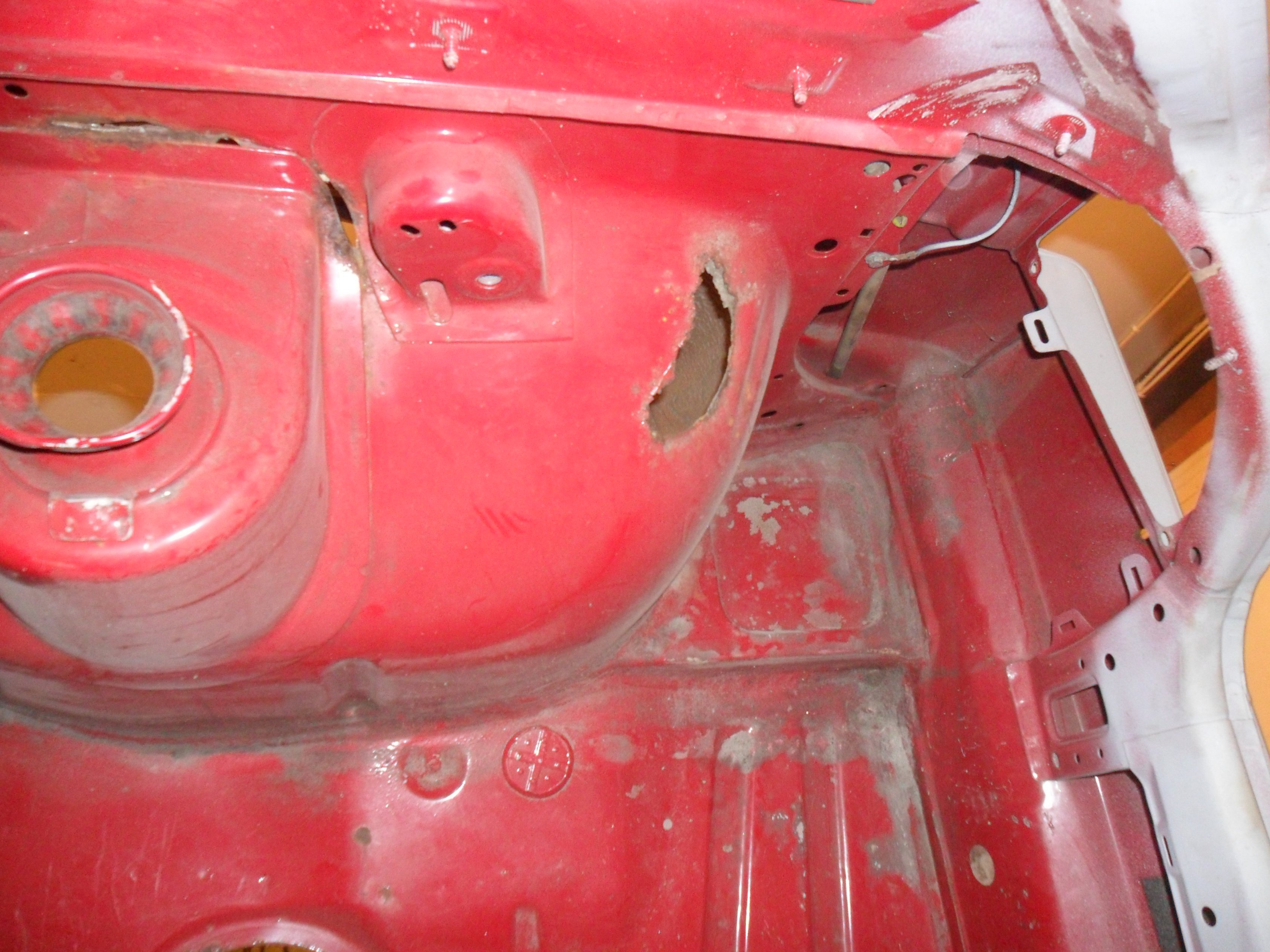

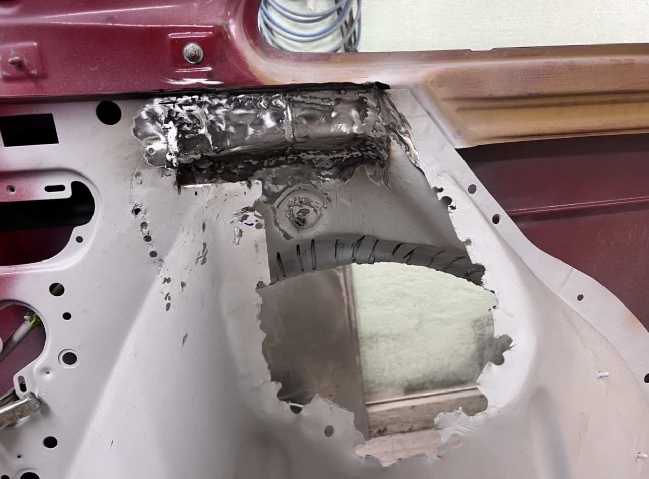

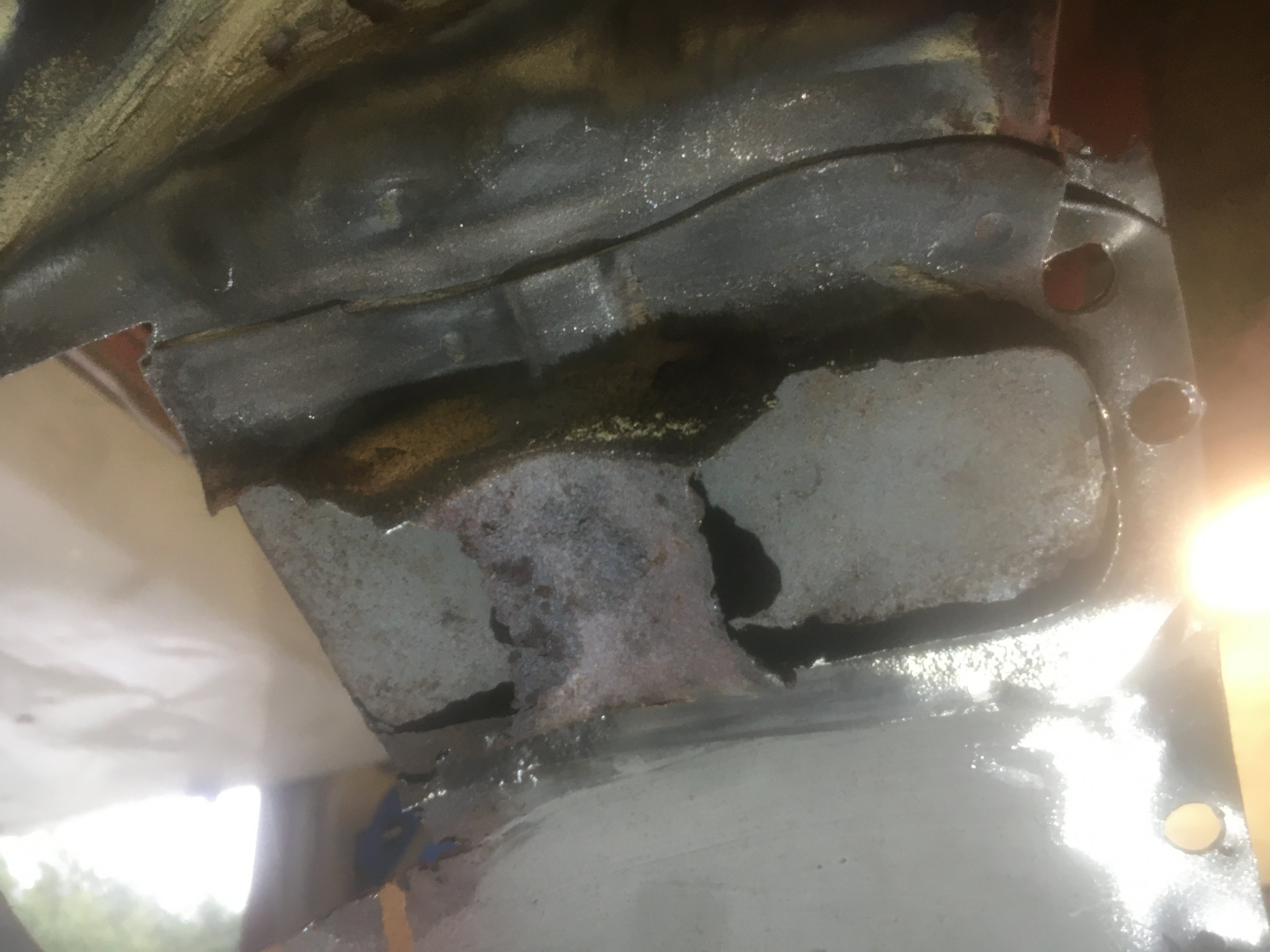

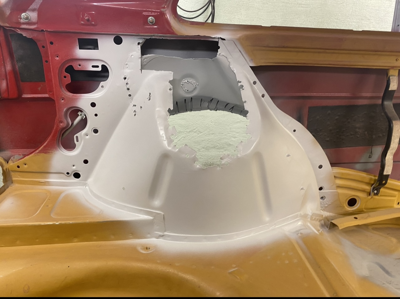

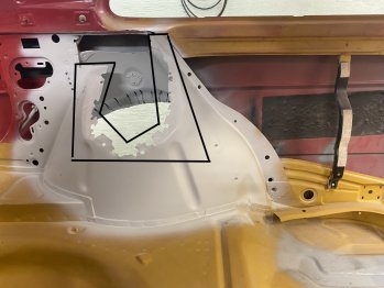

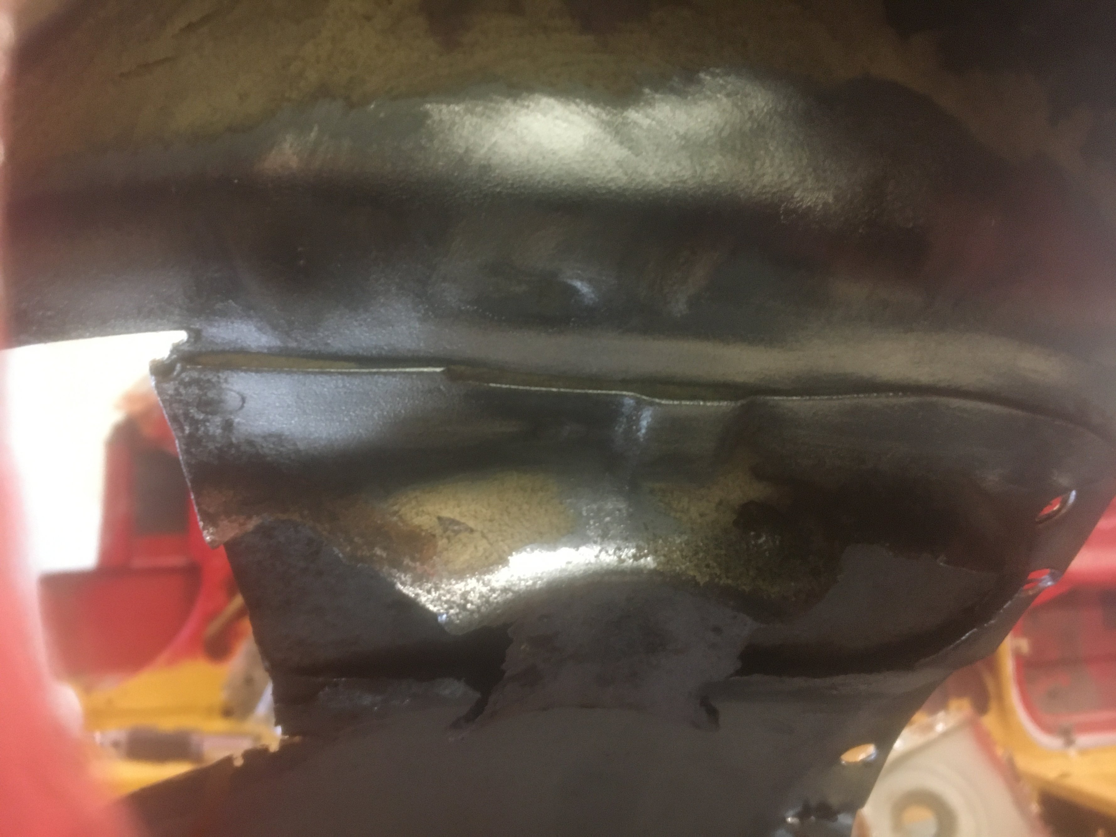

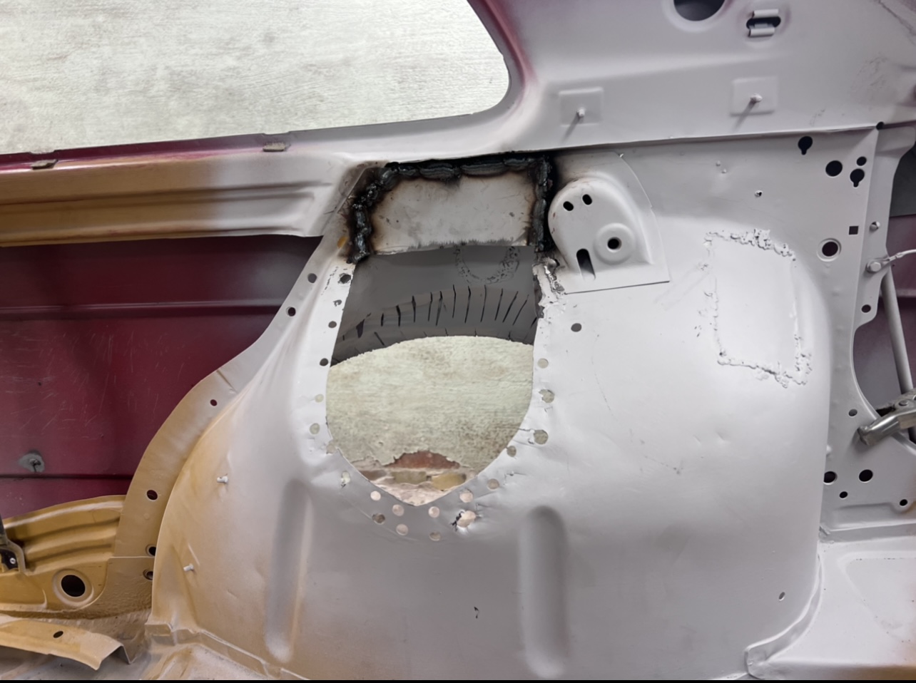

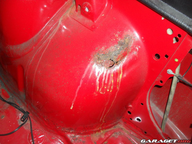

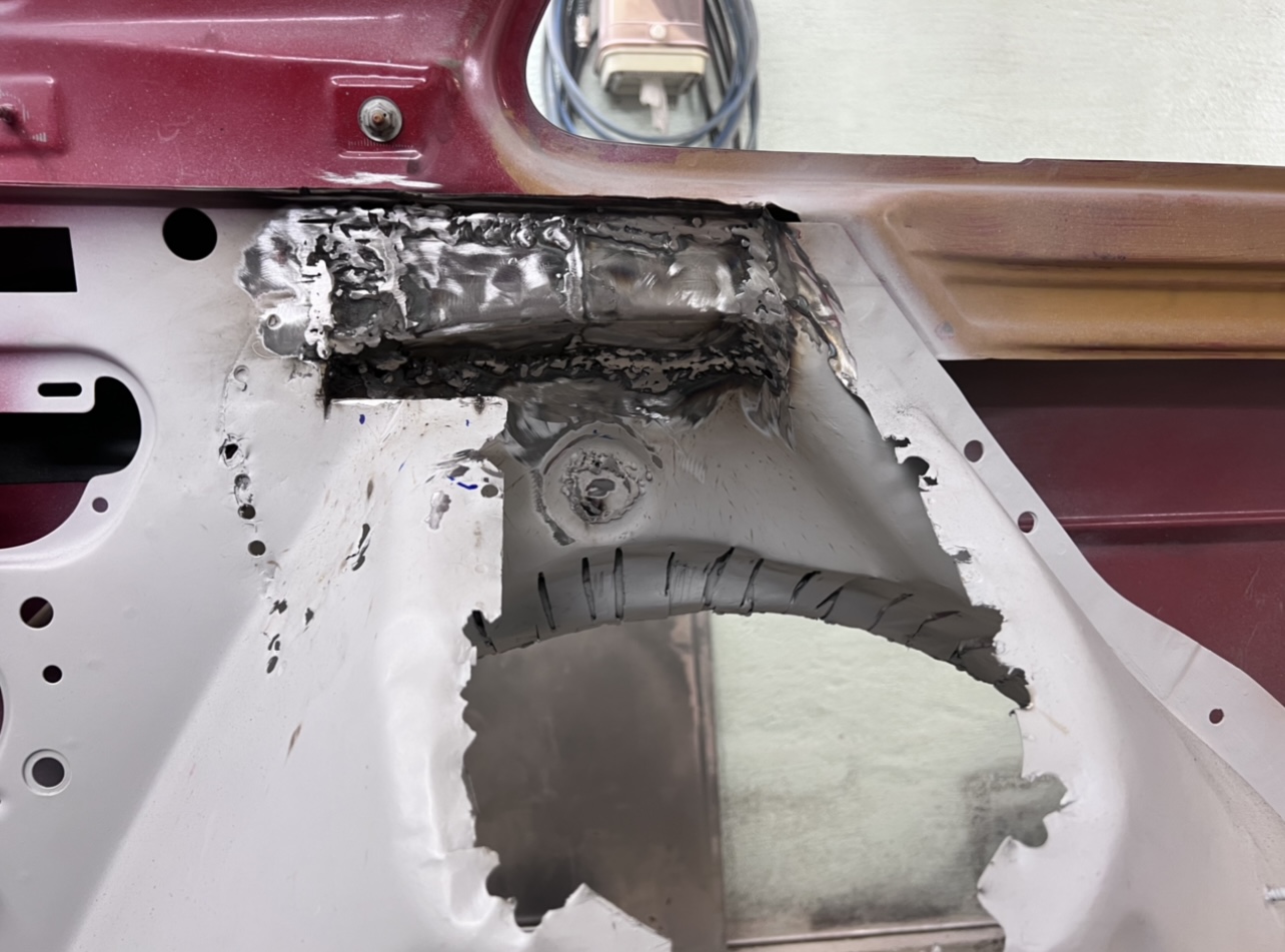

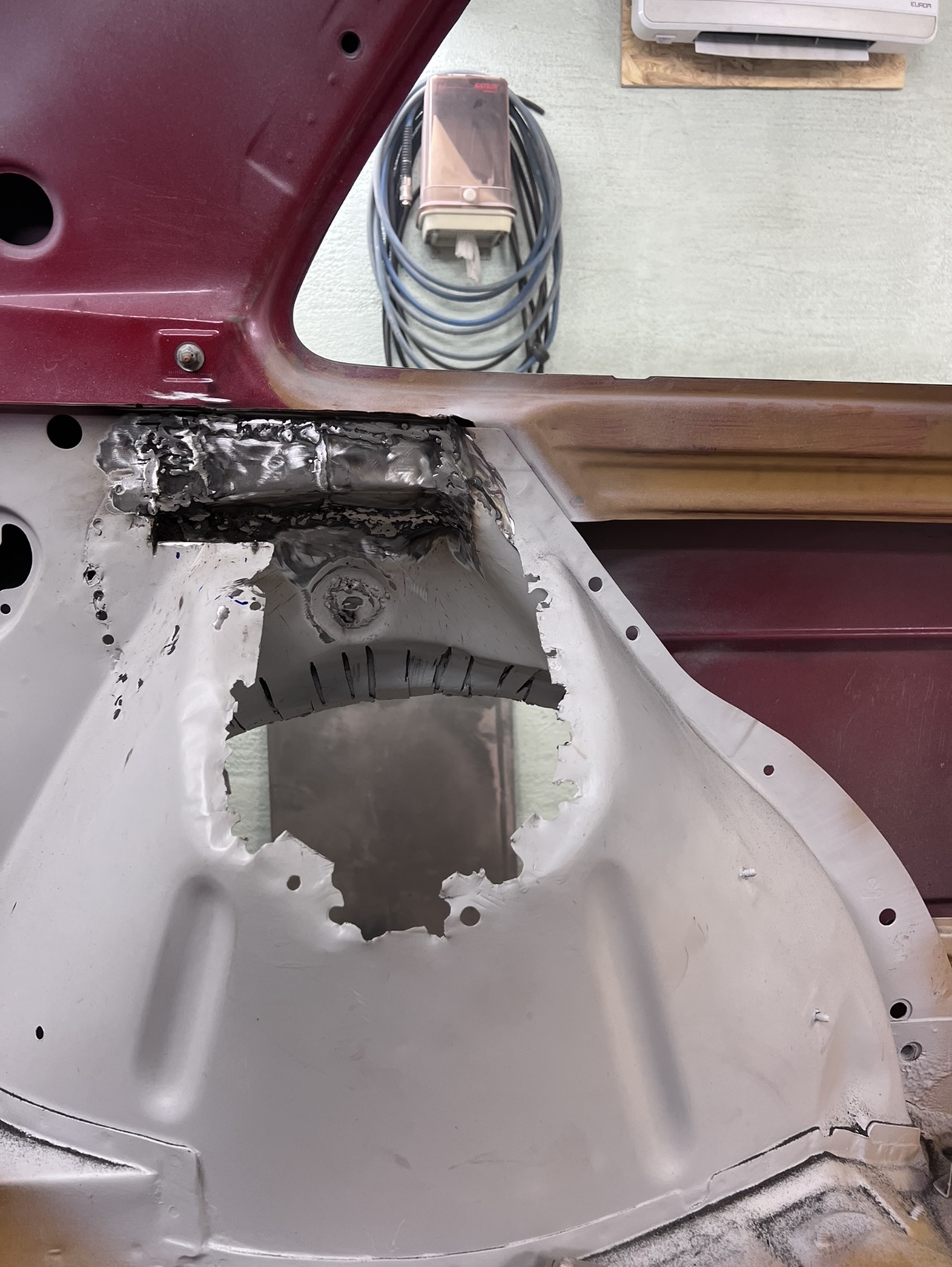

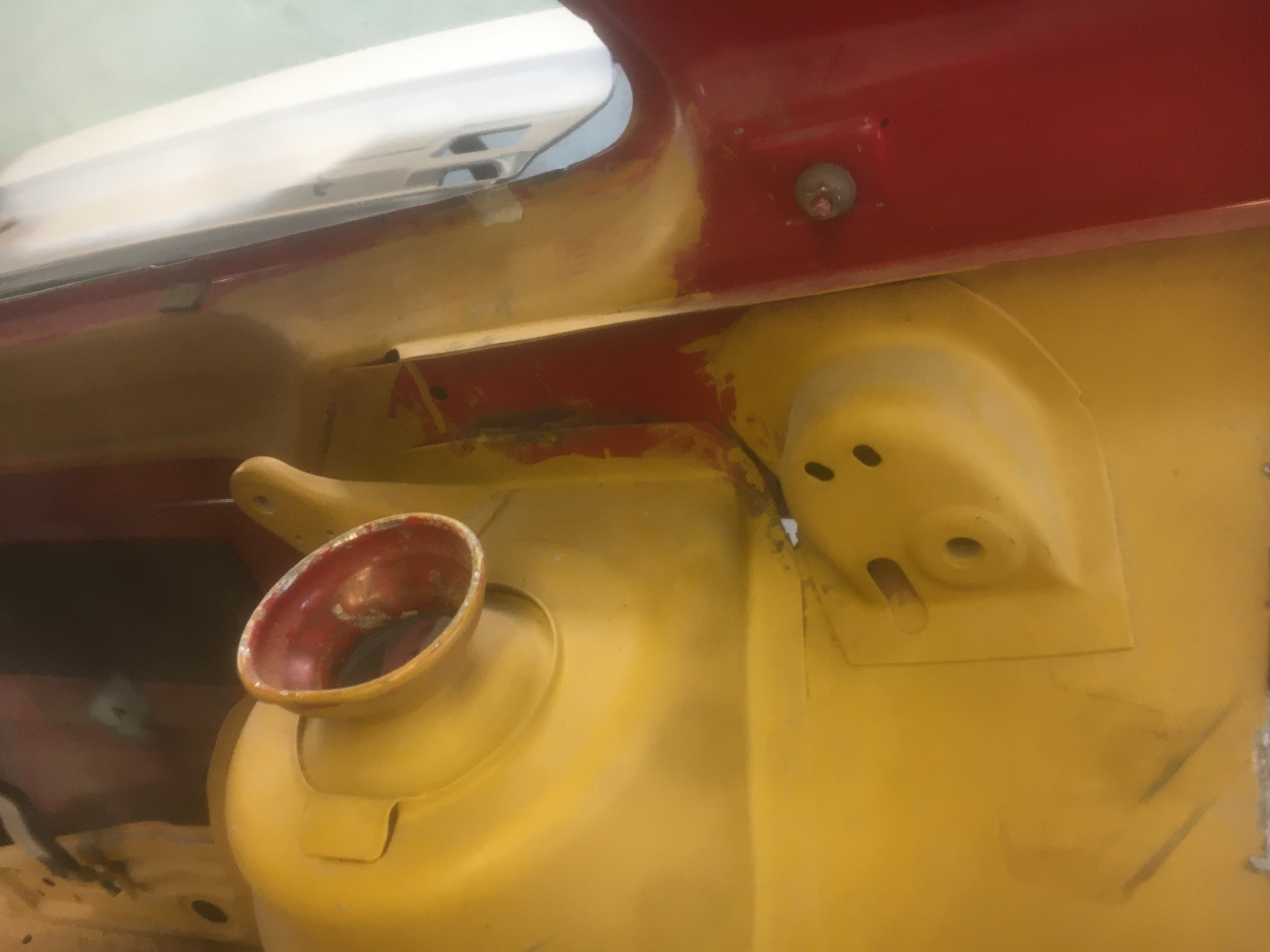

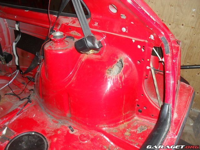

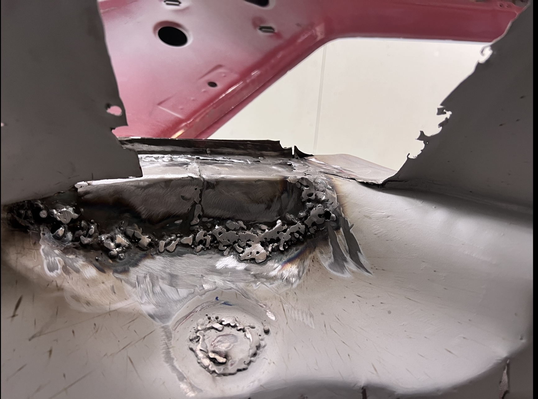

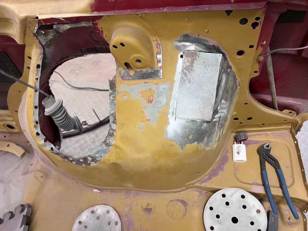

Hej

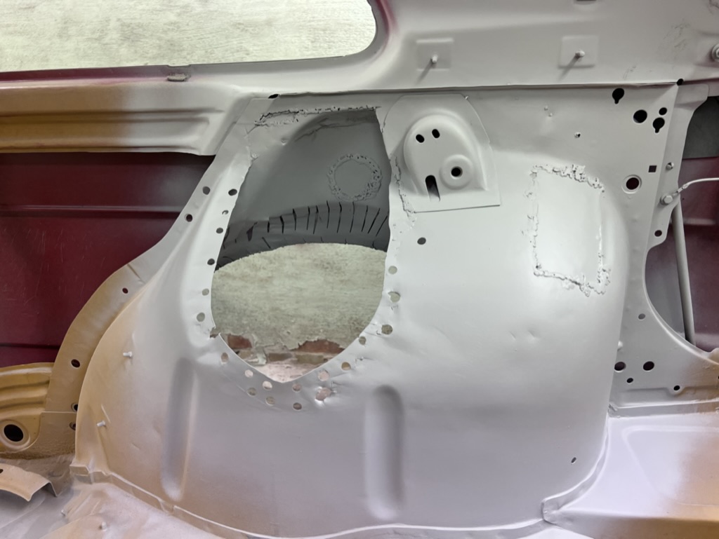

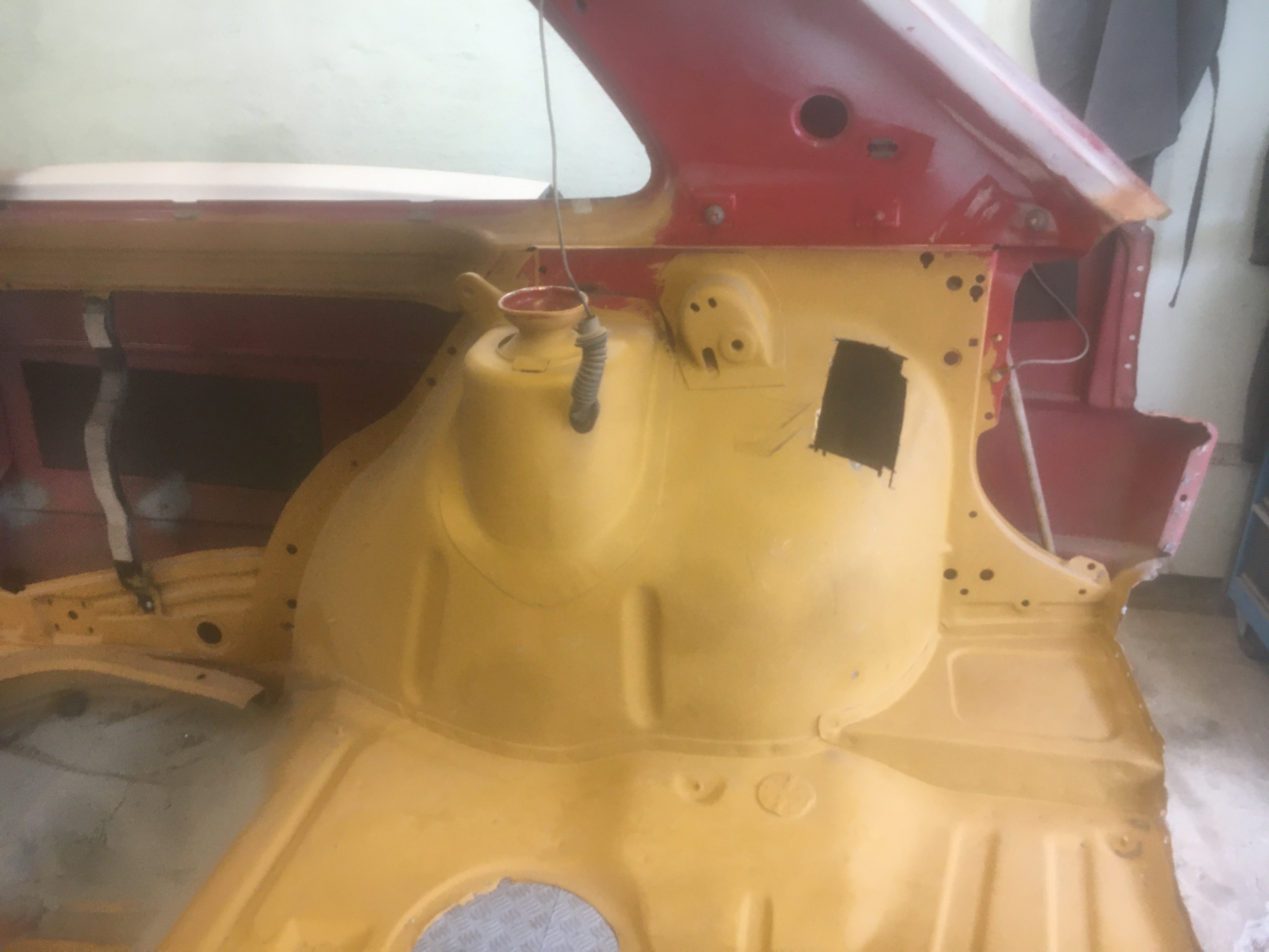

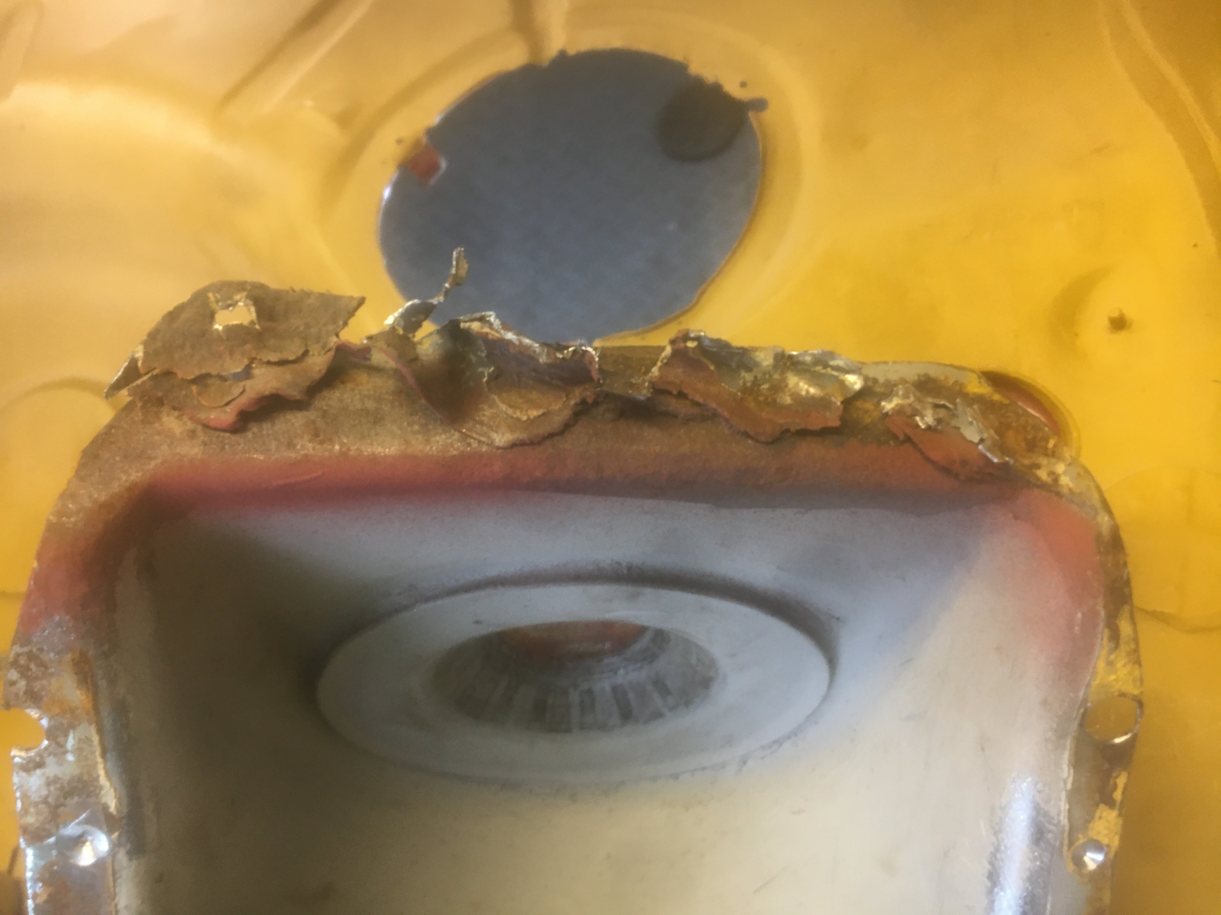

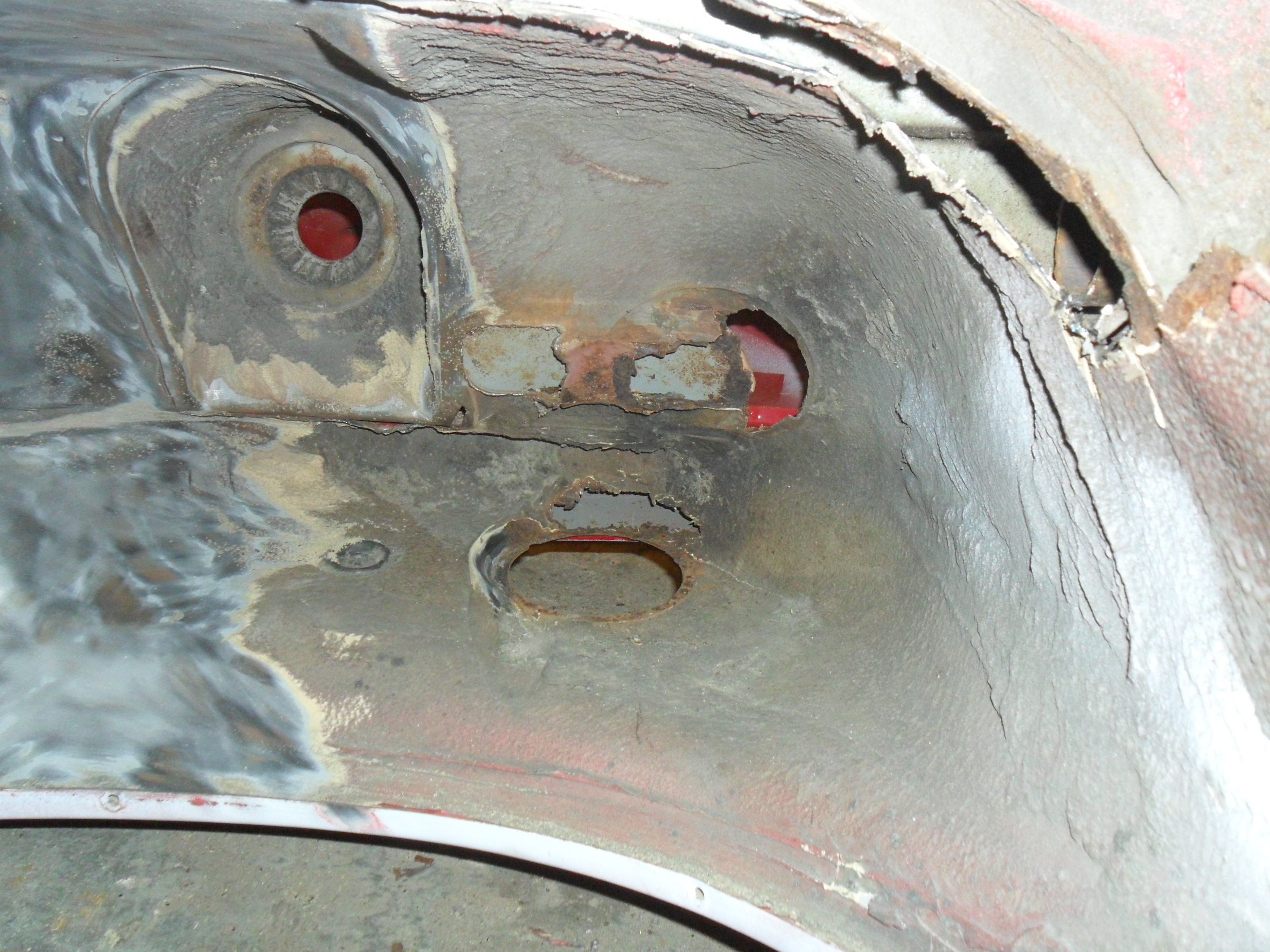

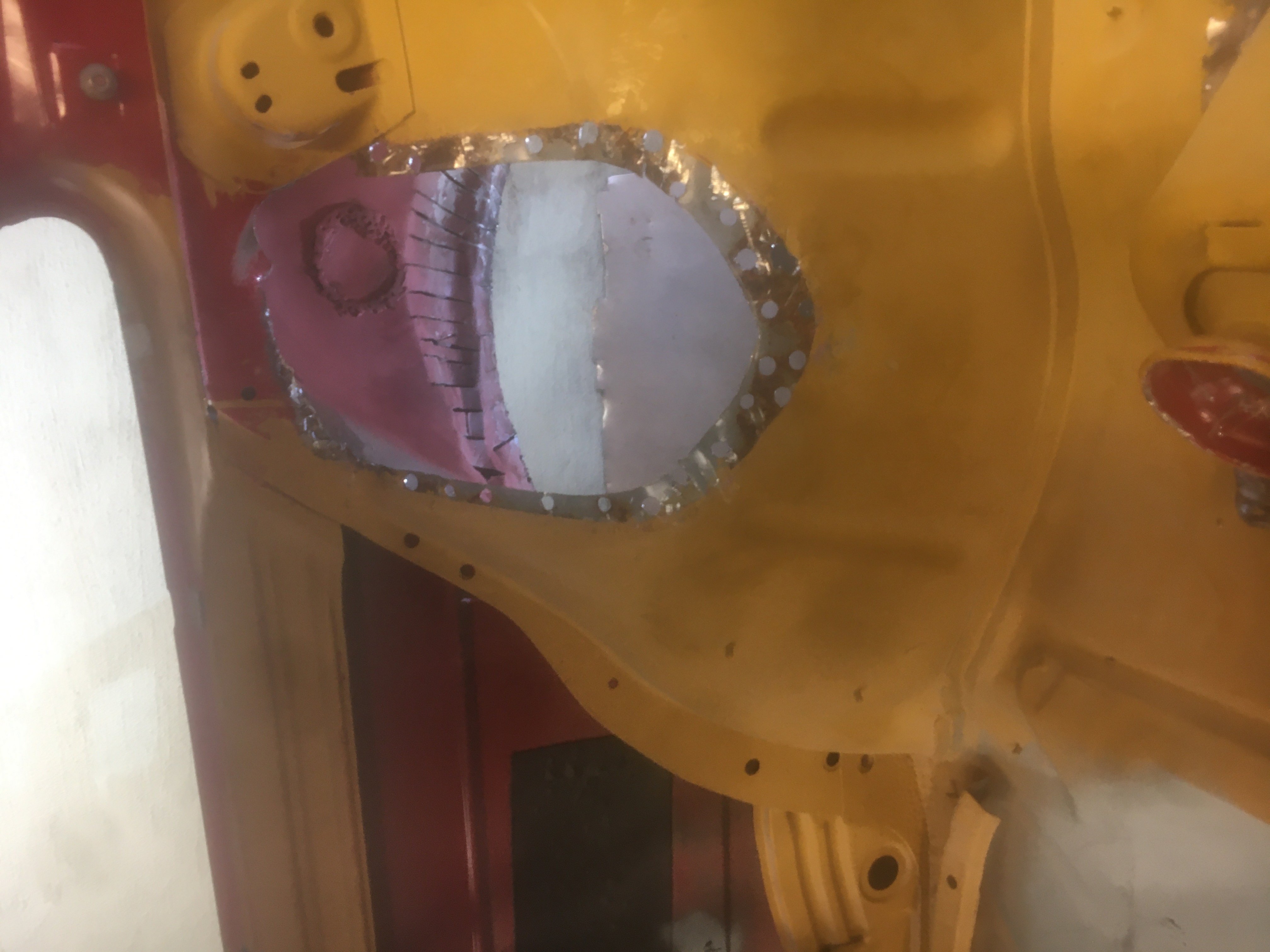

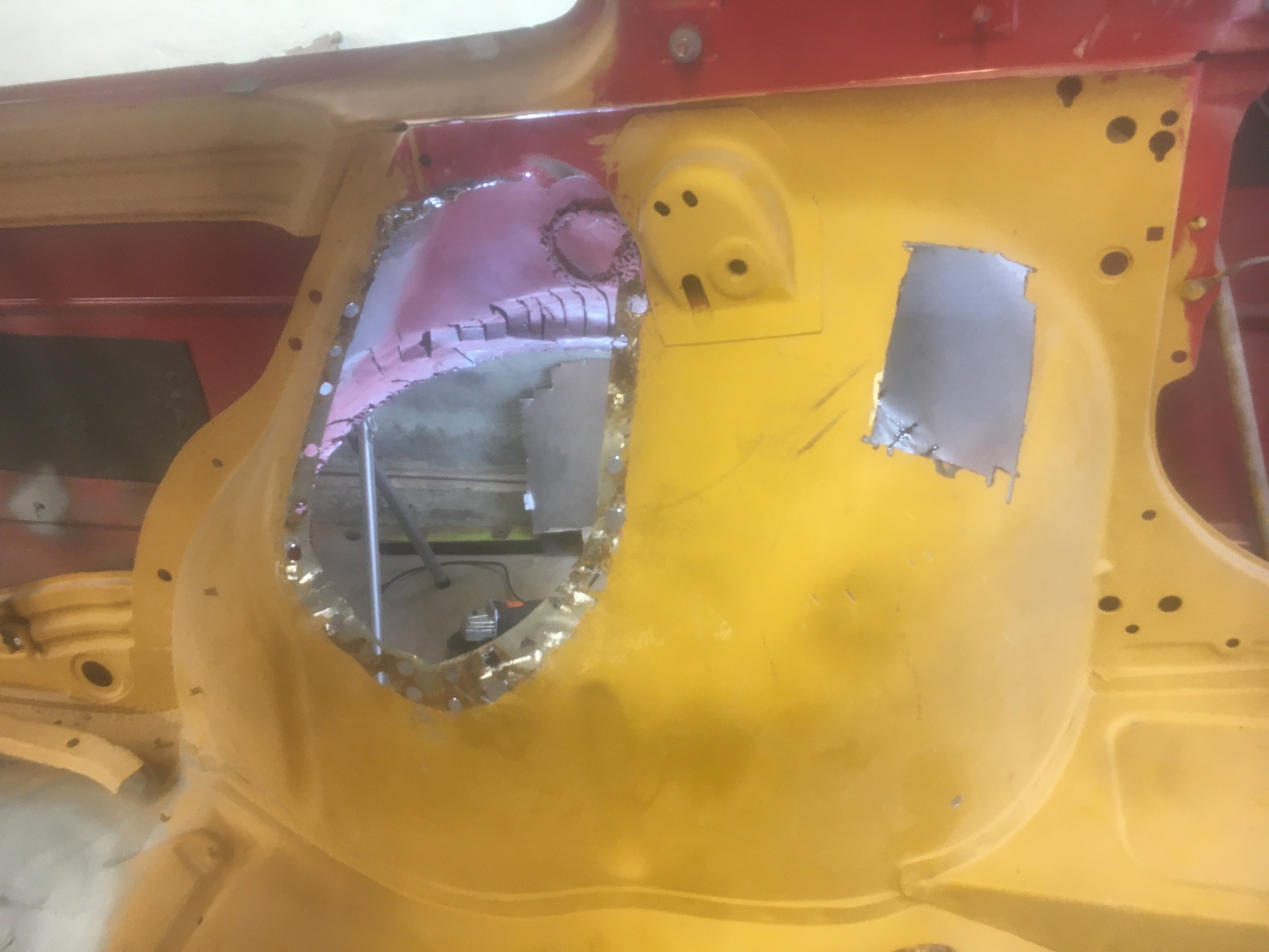

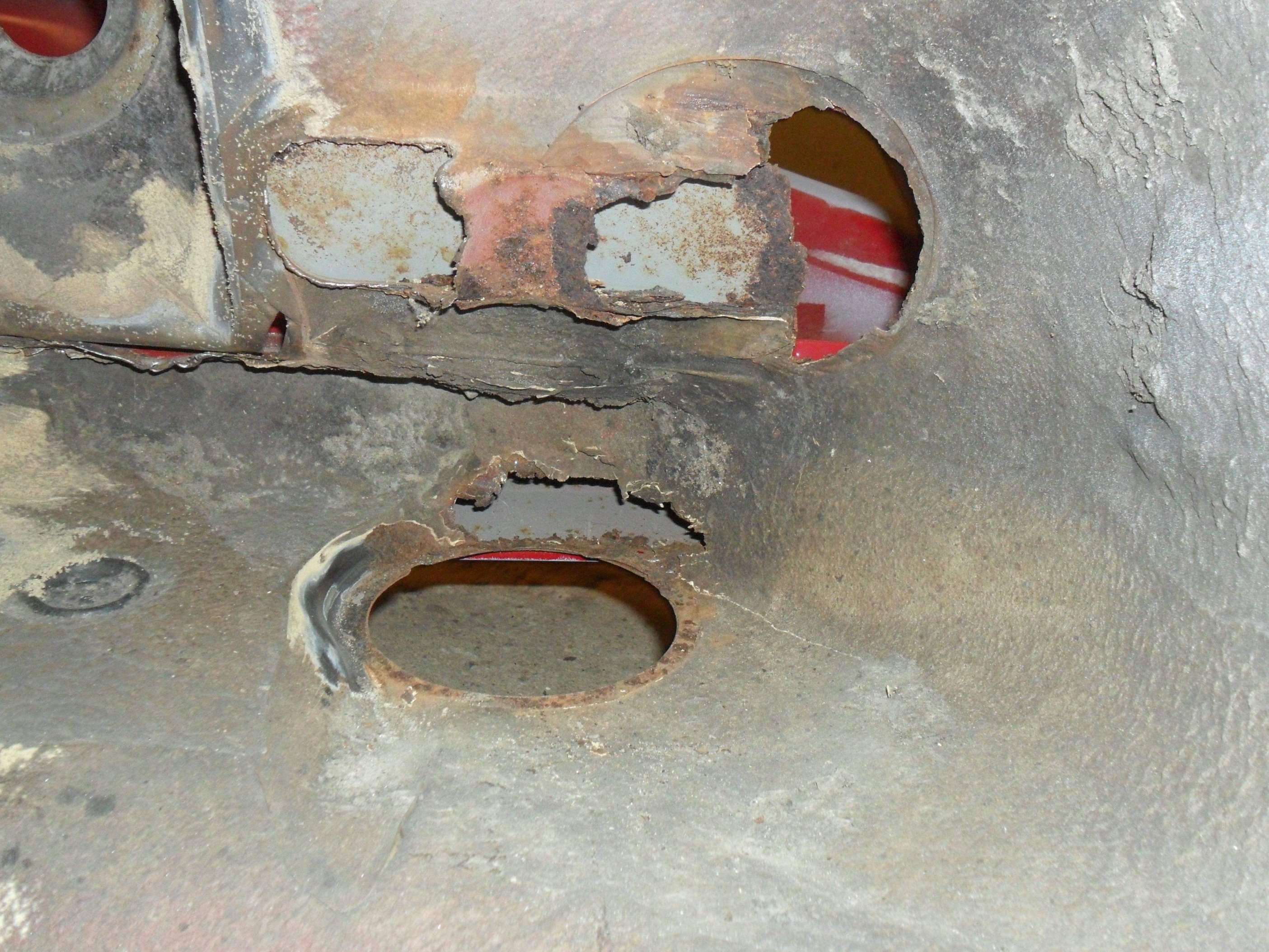

Jag behöver lite hjälp hur ja ska göra så jag kan svetsa tillbaka fjäderbenstornet med plåten som ja har markerat runt
Bifogad fil 13245
Samma fel som på min :)
Såg likadant ut bakom mina fjädertorn. Det finns ingen vettig plåt som är färdig för detta. Utan antingen söker du reda på ett rostfritt hjulhus på skroten (troligt :p) och kapar ur och sätter på din bil eller så får du köpa vanlig slät bilplåt och forma ny plåt själv. Är det komplexa former är det lättast att dela upp den i flera mindre bitar.
Hitta någon beg tro jag blir riktigt svårt. Hur mycket tycker du man ska kapa väck?
Allt som har rostporer skall bort, har det börjat rosta så är det väldigt svårt att få det så rent att det inte börjar igen. Om det går så är det ju att föredra att inte gå ut på den dubbelkrökta ytan som är själva hjulhuset utan försöka hålla sig till den "plana" ytan som fjädertornet skall svetsas emot. Gör en pappmall av den gamla formen innan du kapar bort. Det är viktigt att få tillbaka fjädertornen på samma plats vänster och höger sida, annars får du en bil med konstiga vägegenskaper.
Okej det var så jag hade tänkt göra men bara dubbel kolla. Jag har på börjat på den andra sidan

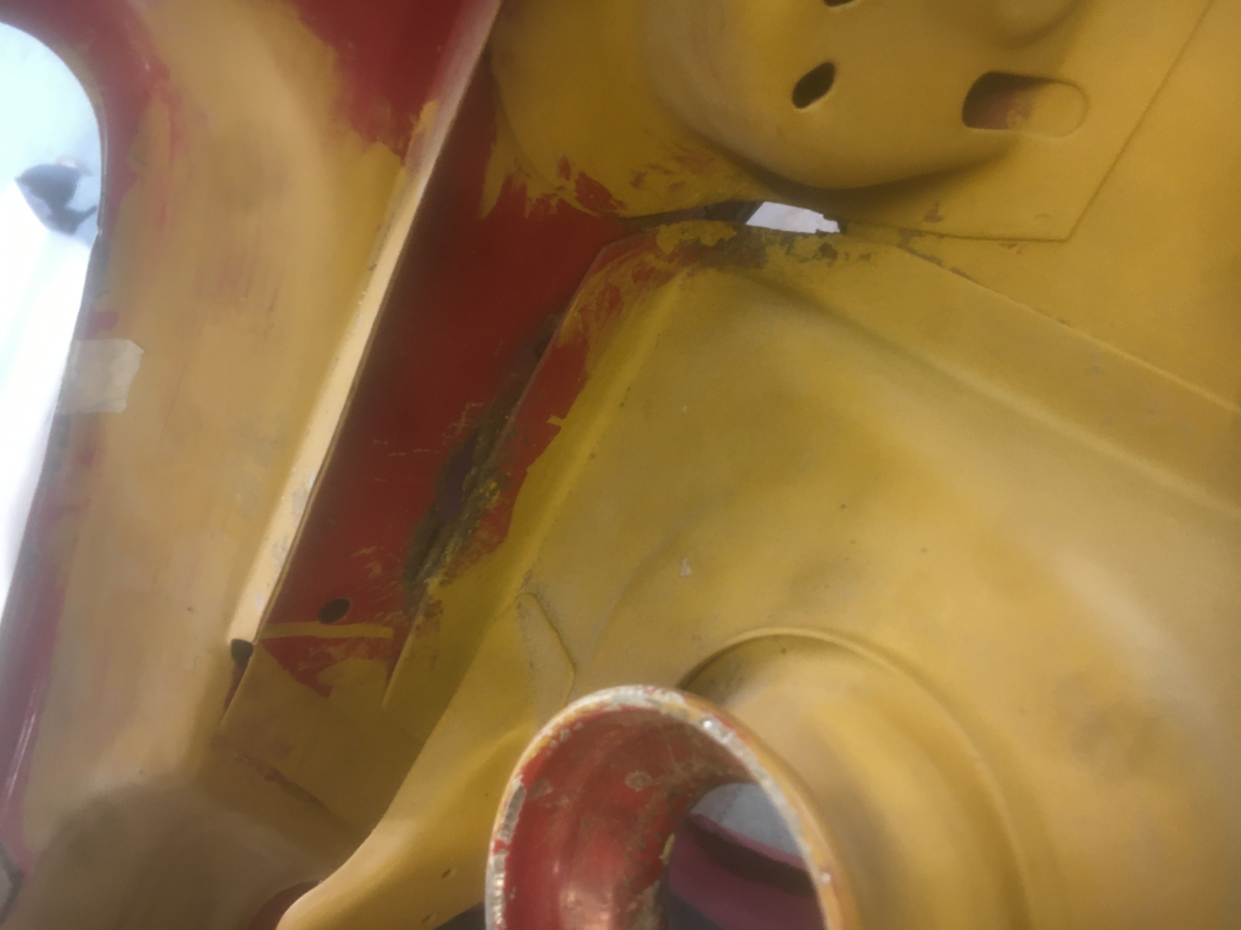

Hej
här kommer bilder på hur hjulhuset ser ut och fjäderbenstornet ser ut

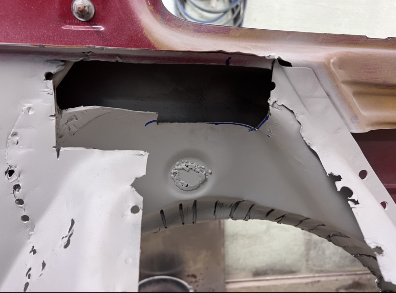

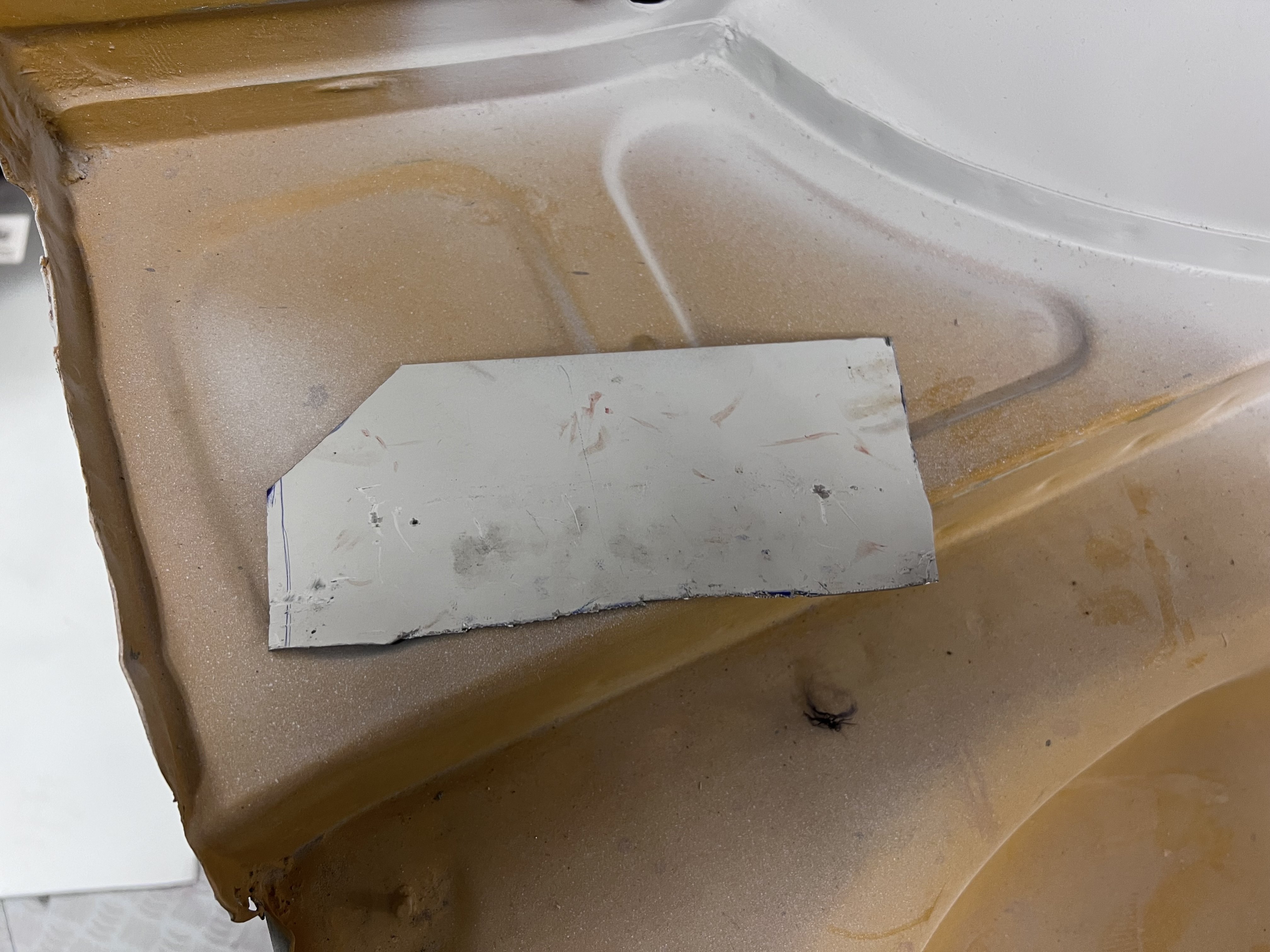

Hej igen

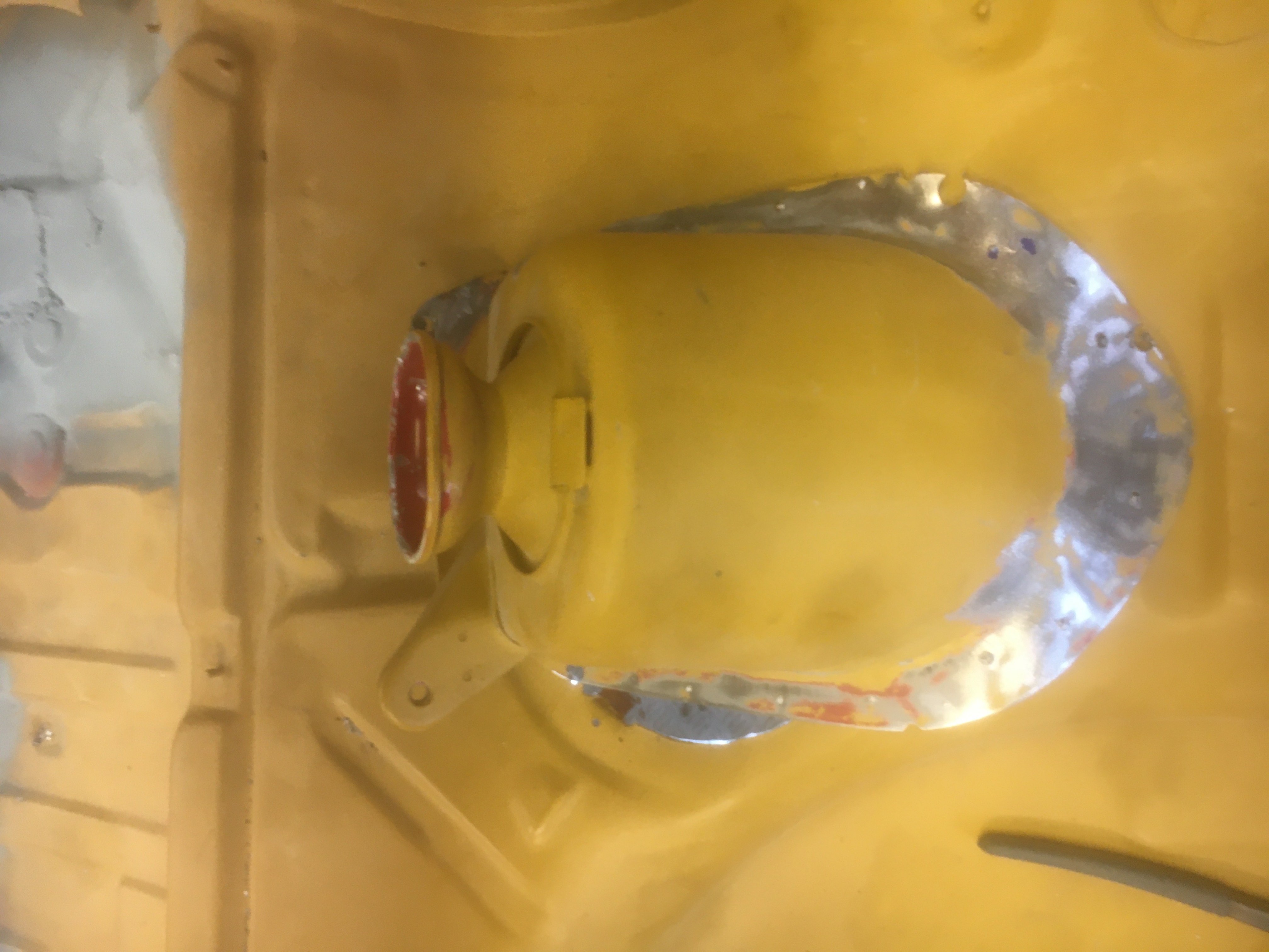

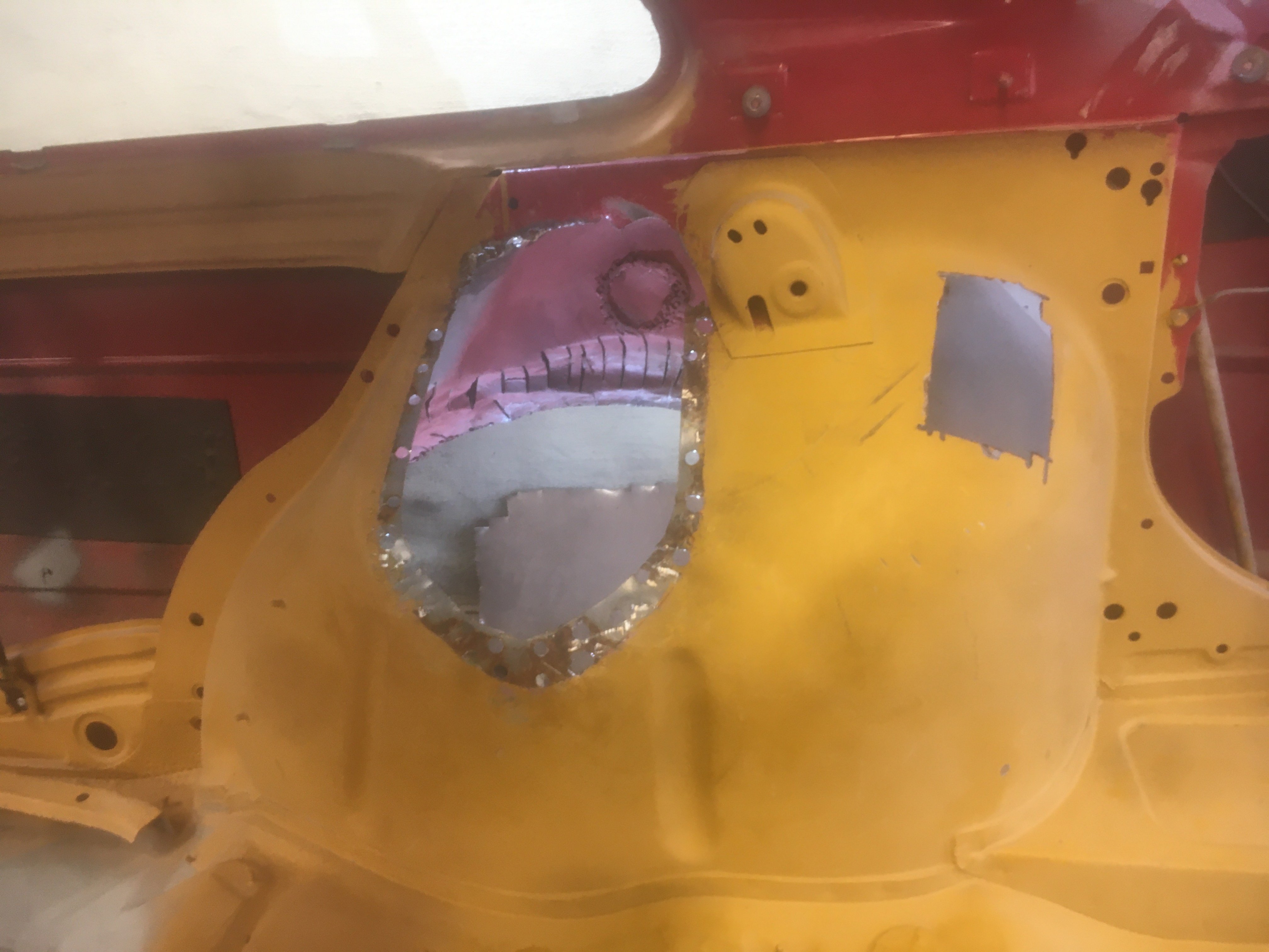

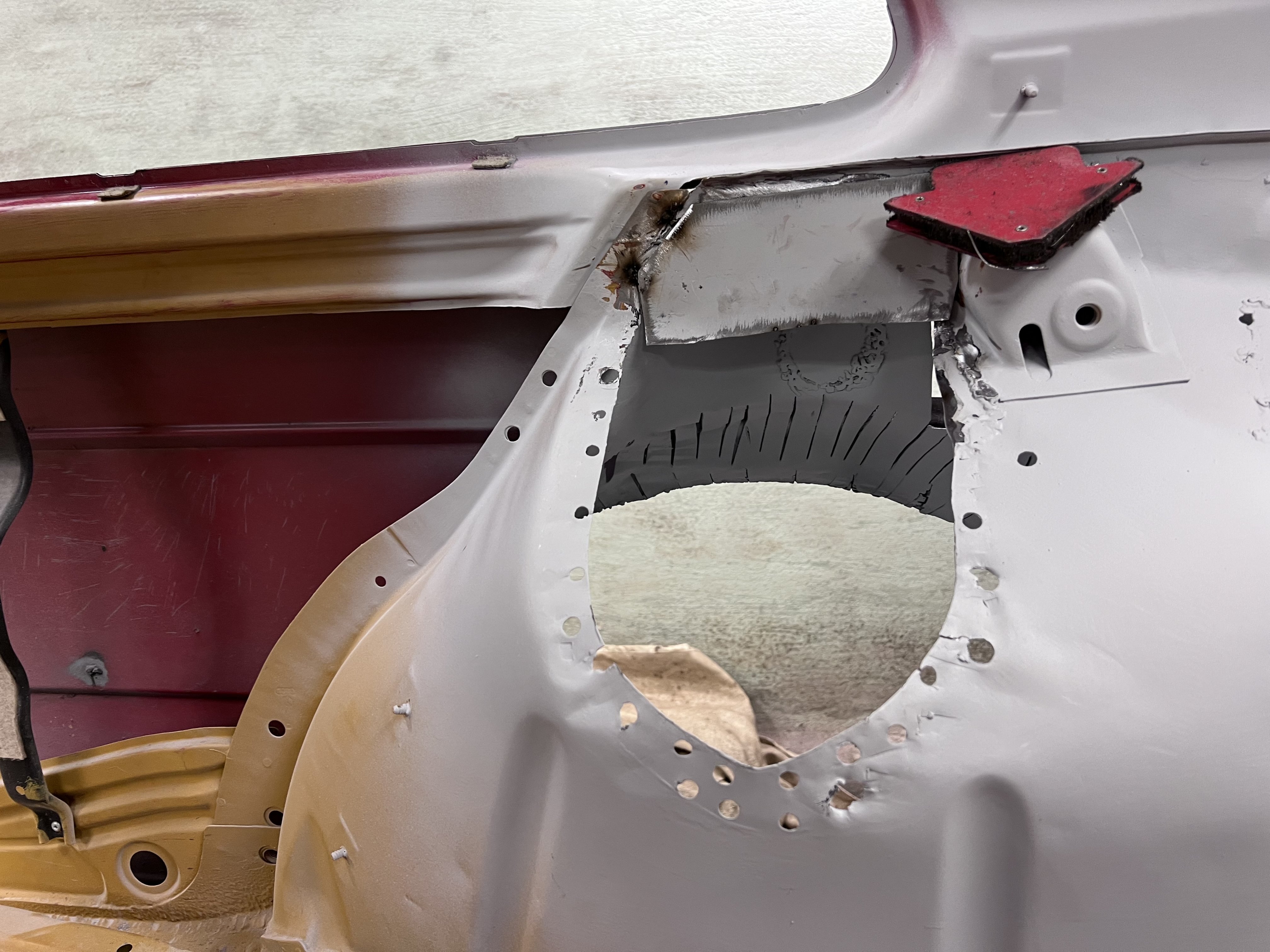

Var en runda i garaget ikväll skulle ta ett ryck med golfen men det hände inte så mycket med det men klippte till plåt och försökte passa in fjäderbenstrnet. När jag skulle börja svetsa så var gasen slut i flaskan:(

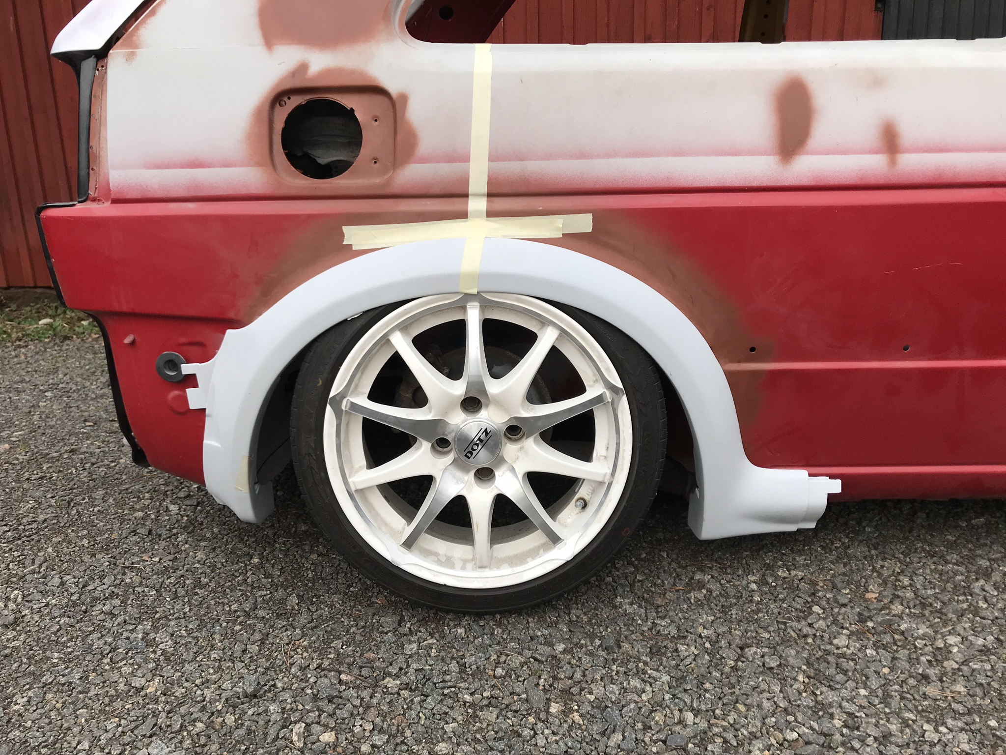

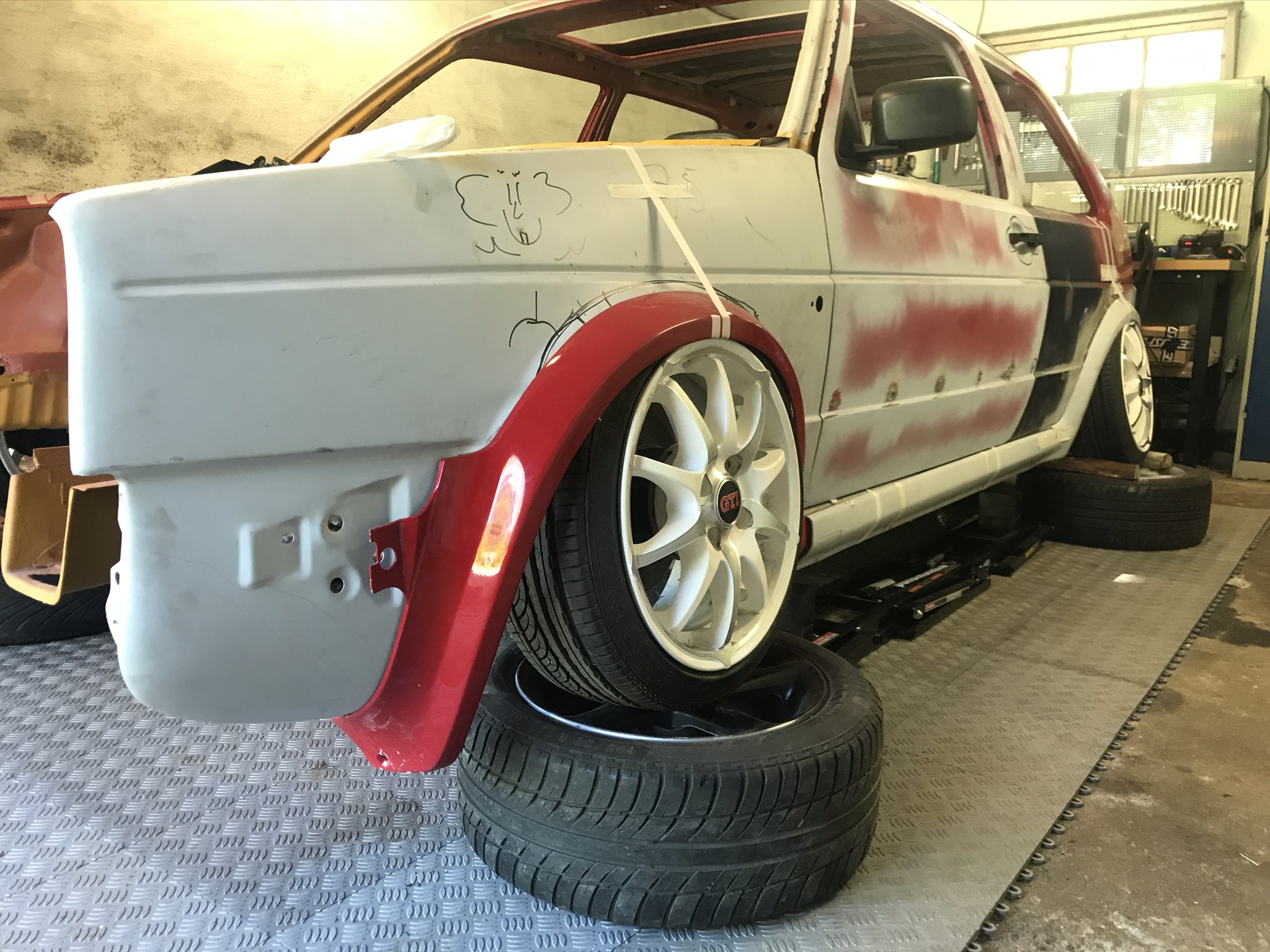

Tänker du åka väldigt brett/lågt? Tänker på modifieringen av inner/ytter-skärmkant som ser ganska brutal ut?
Ska ha 16tums fälgar 9bredda runt om och et20 och ha G60 kit och luftfjädringen så den ska gå riktigt lågt
Min plan är såhär men med andra fälgar och lägre än den är på bilden

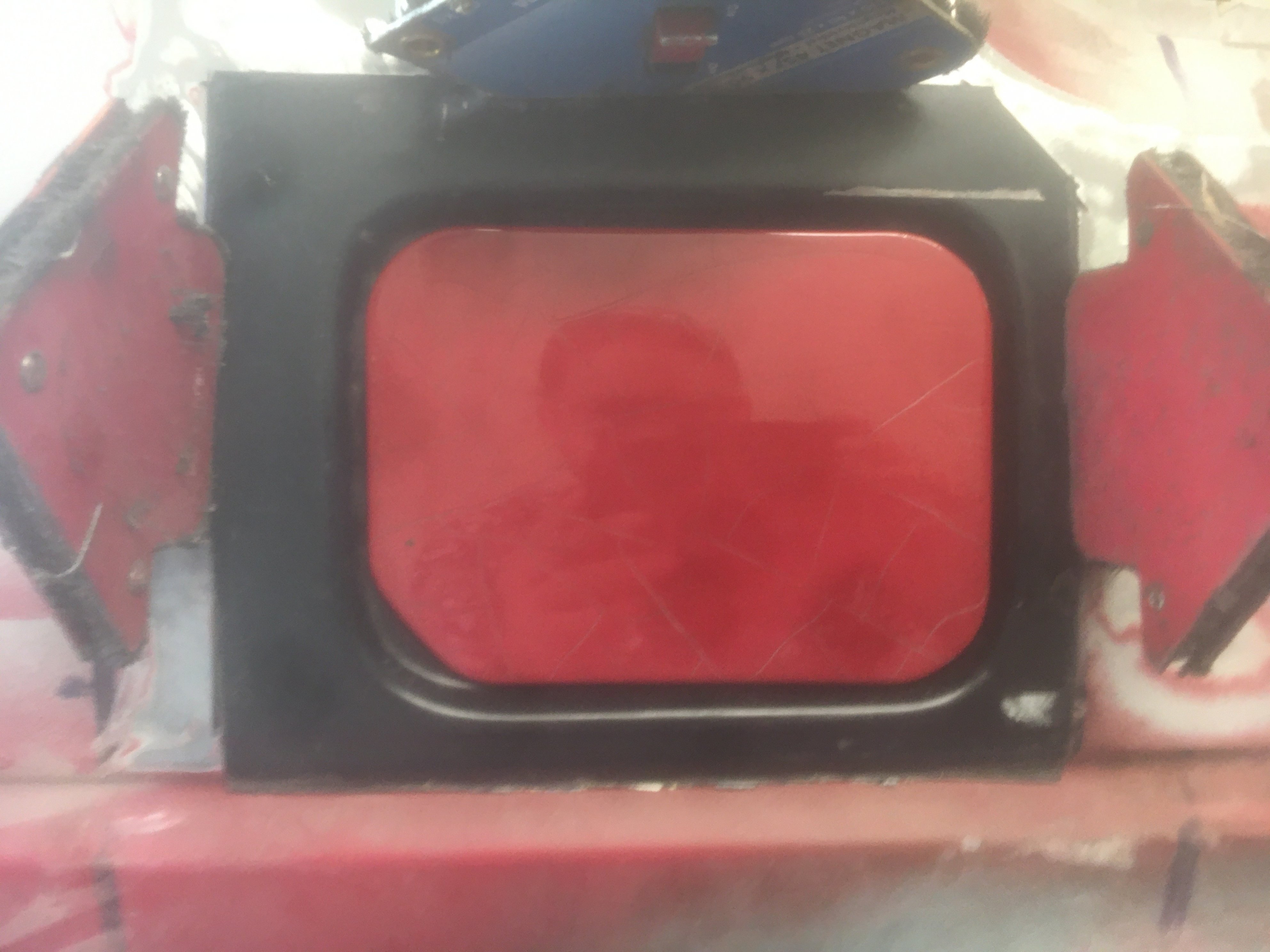

Ja tänkte kolla vad dom här tre hållen är till för?
Hade tänkte svetsa igen dom
Bifogad fil 13359
Karossen lyfts i fabriken där, dvs används inte.
Okej då svetsa ja igen dom:D

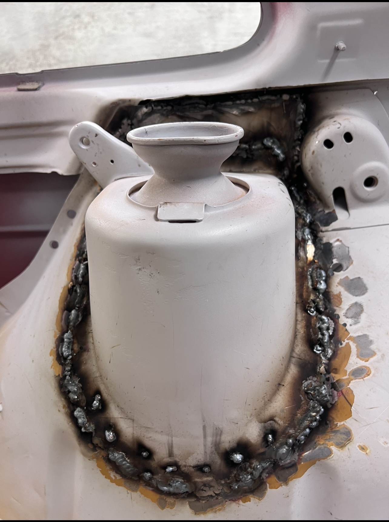

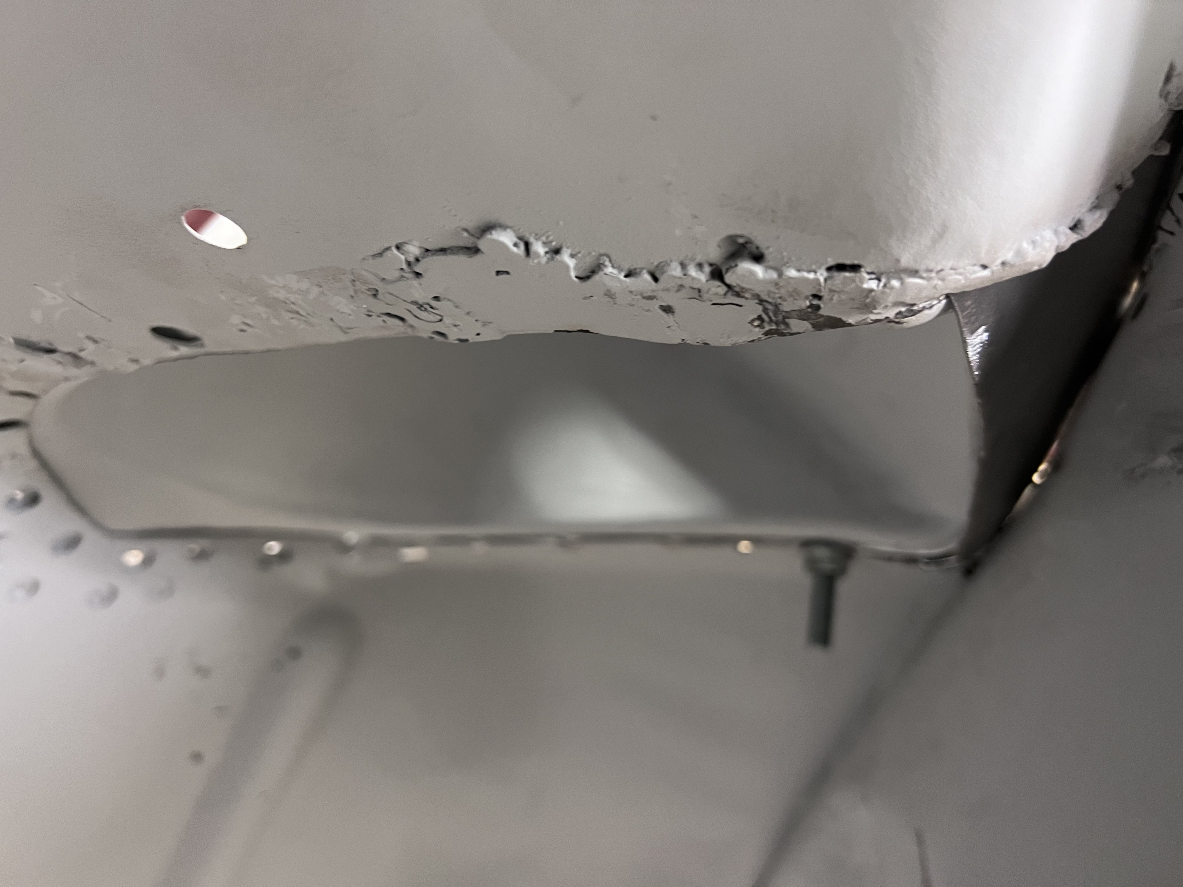

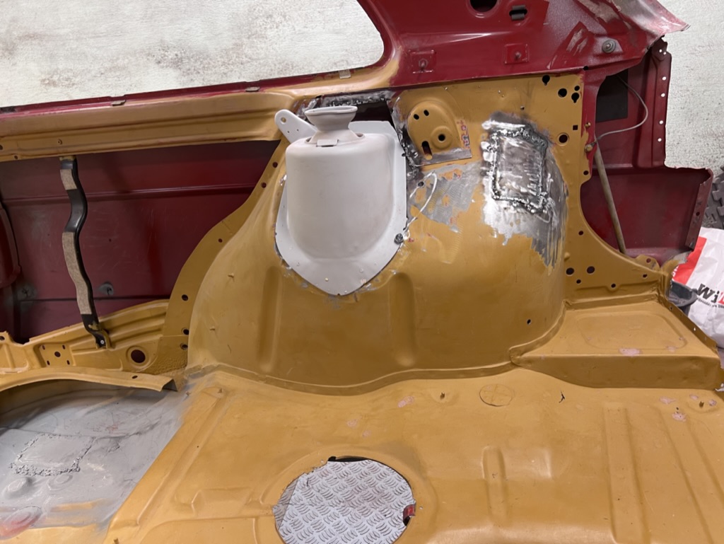

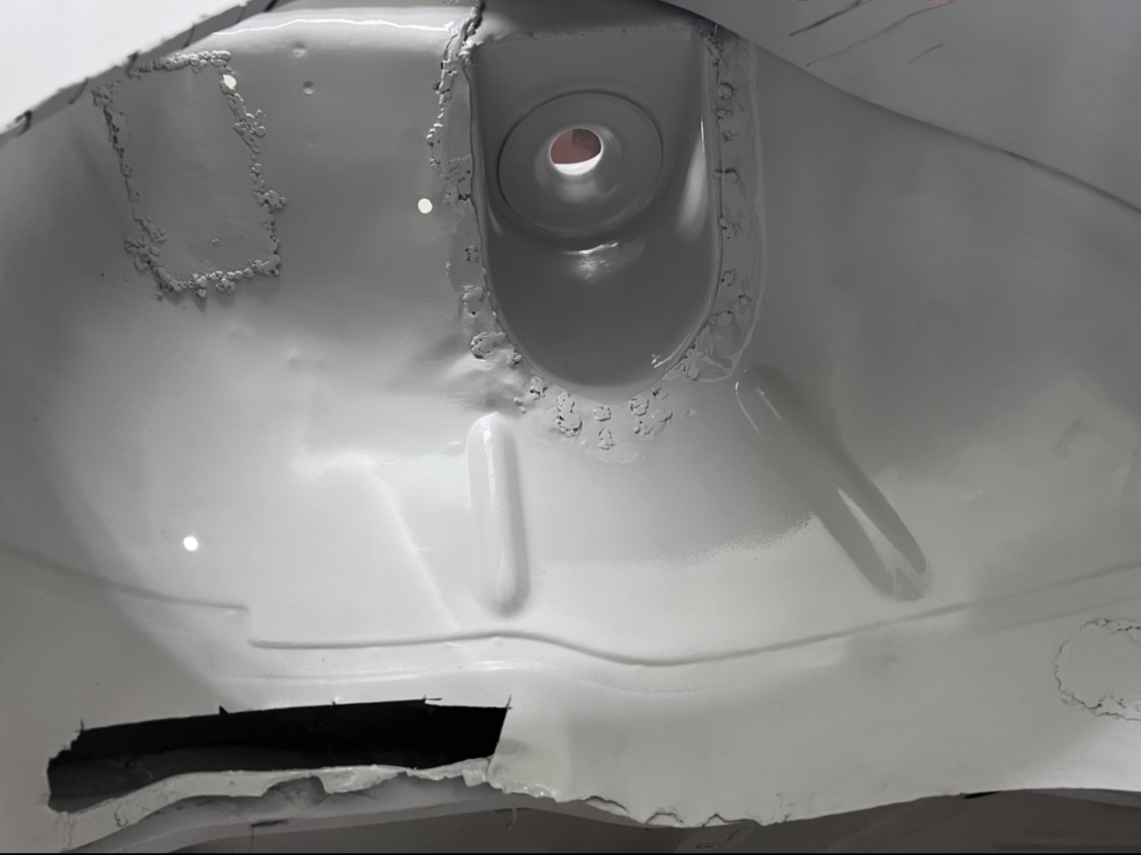

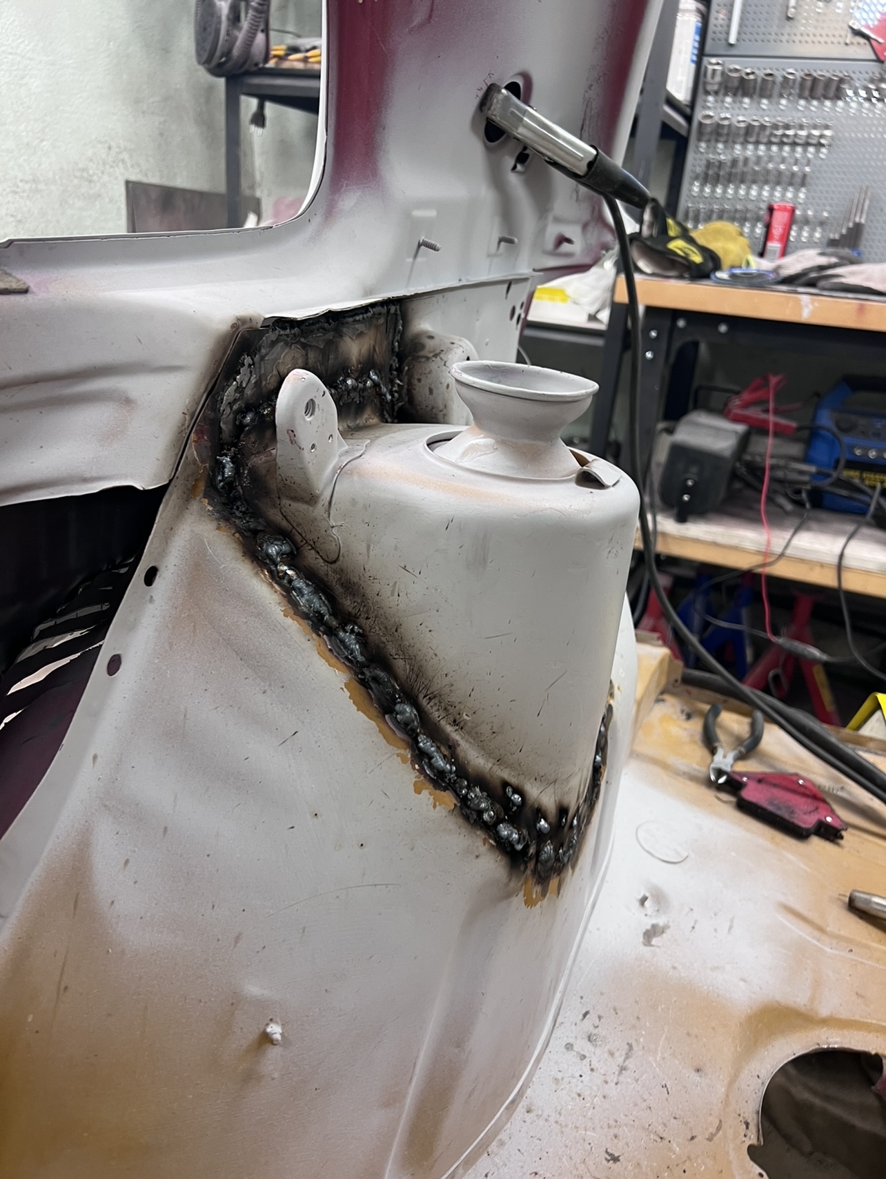

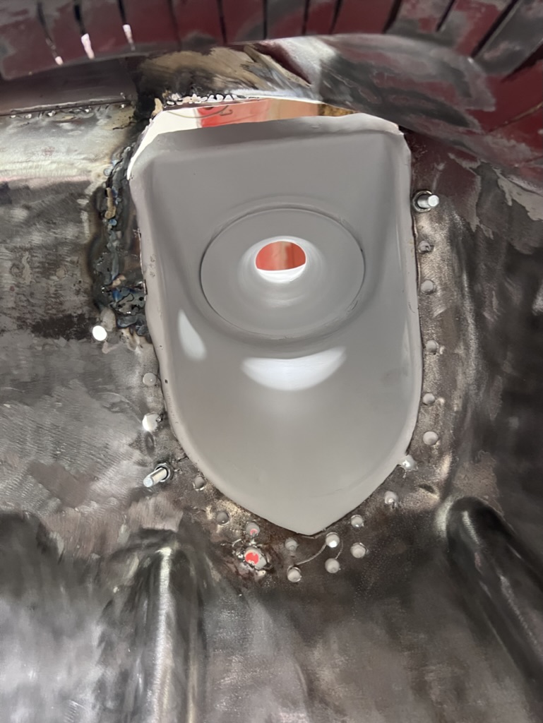

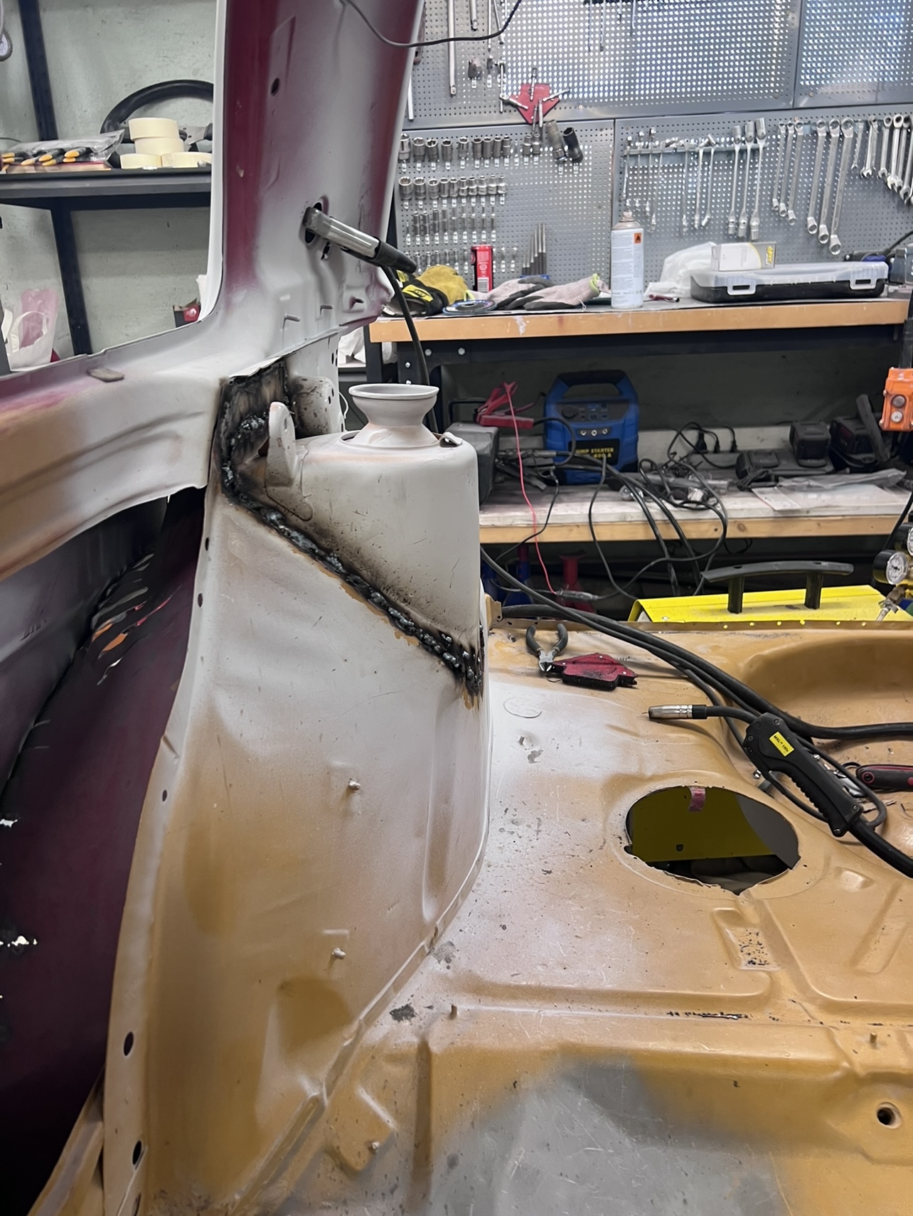

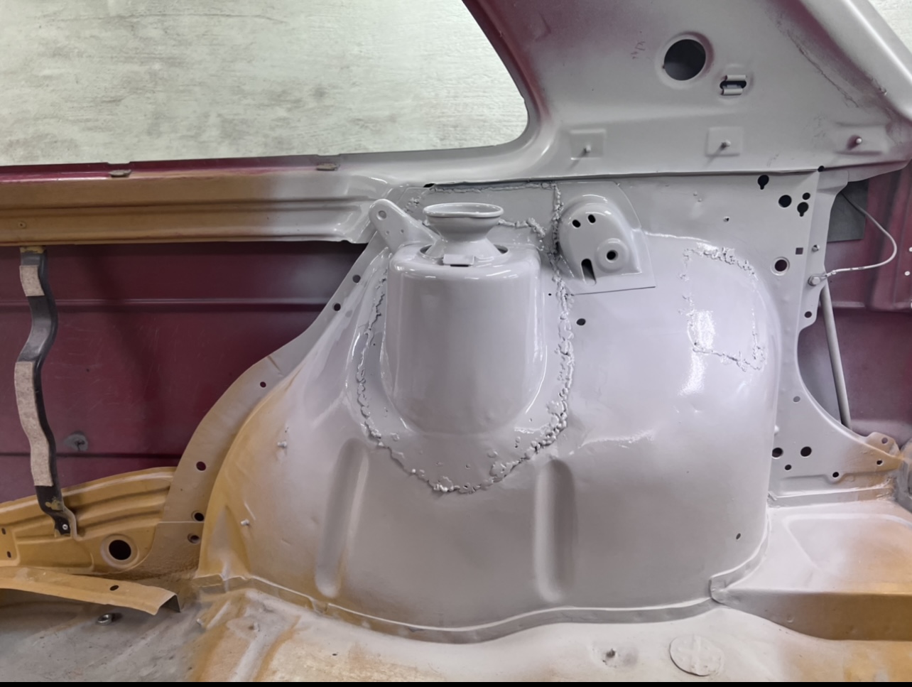

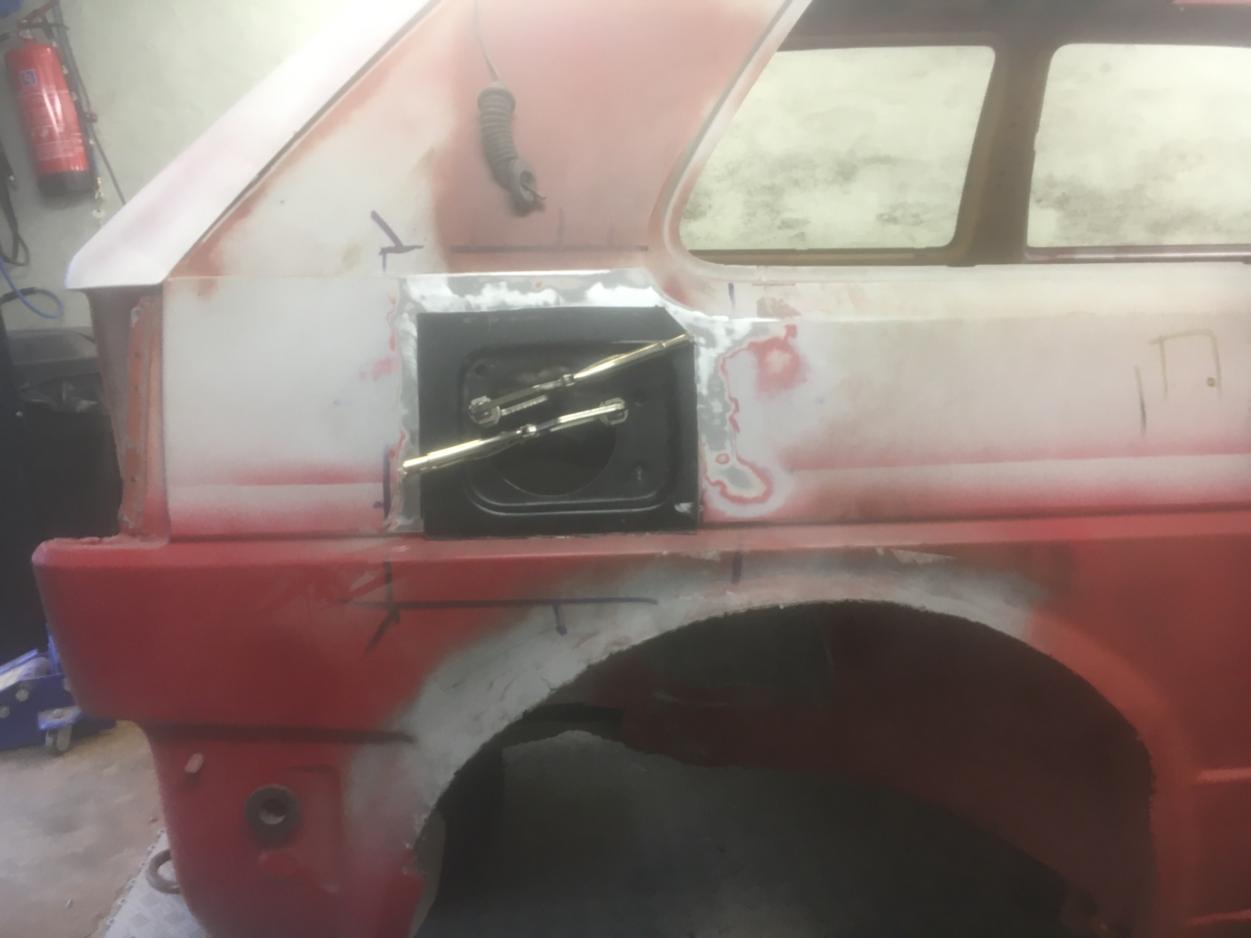

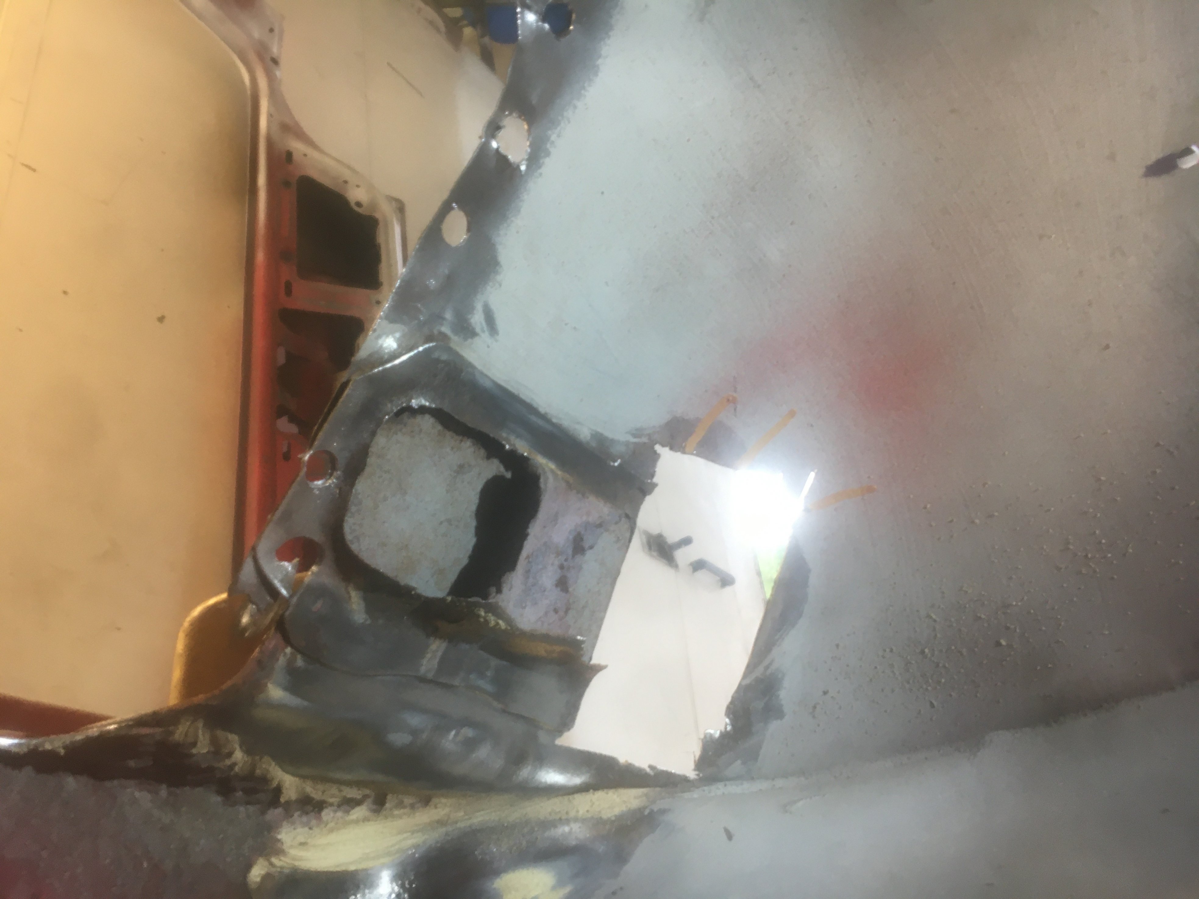

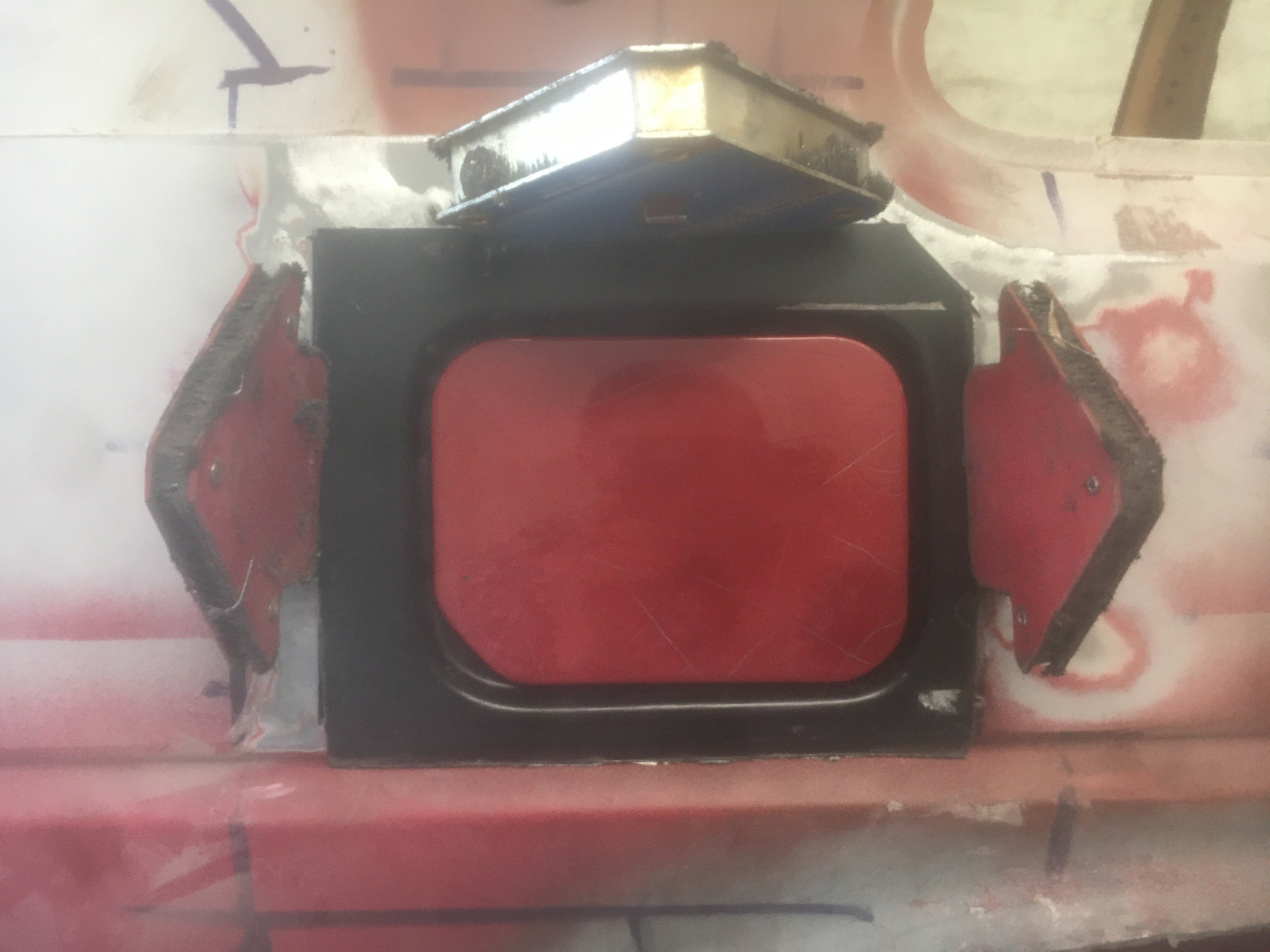

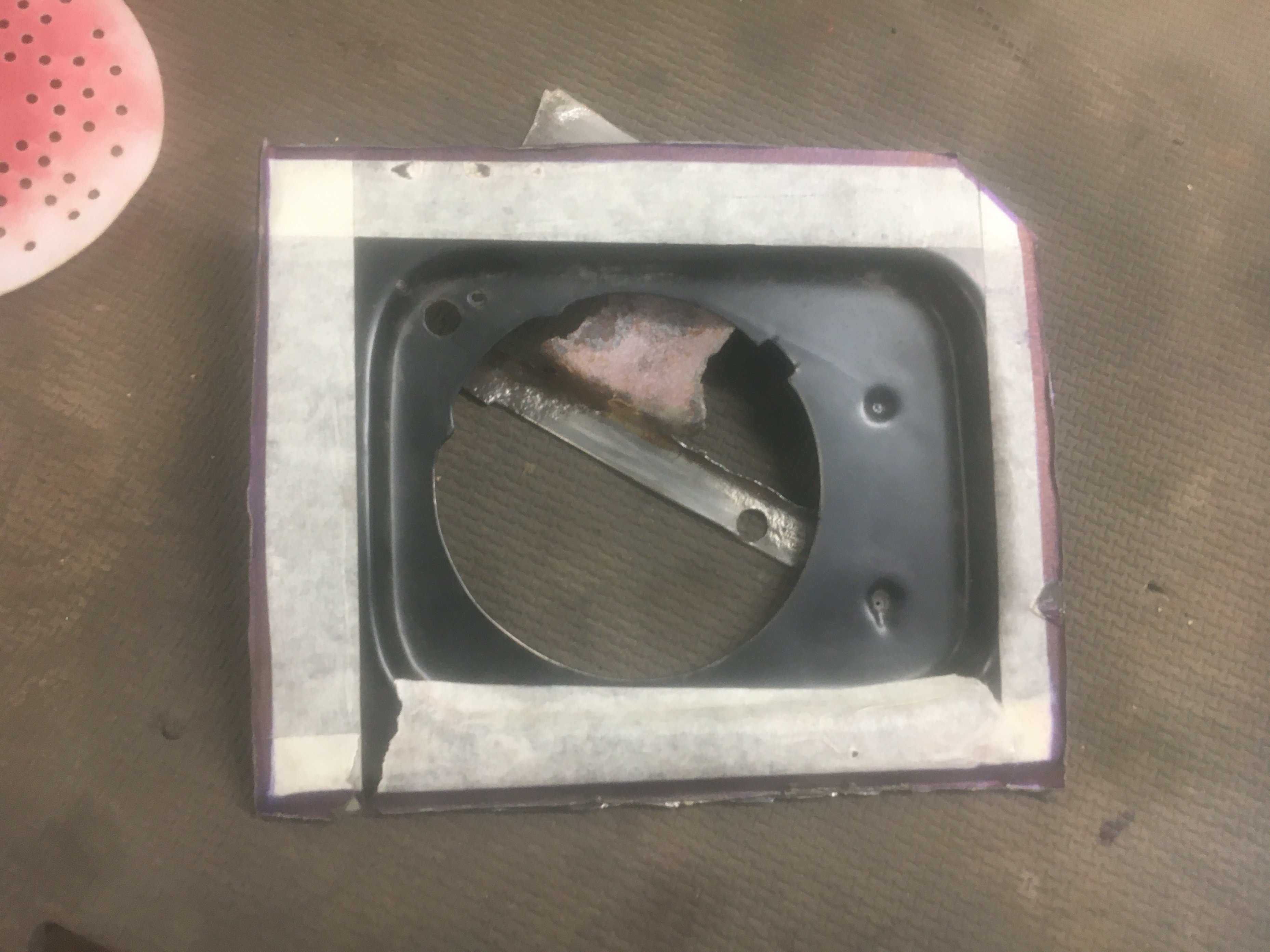

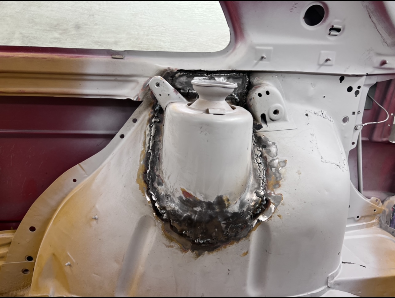

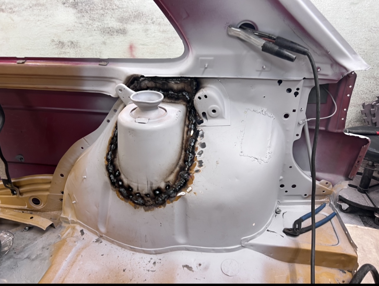

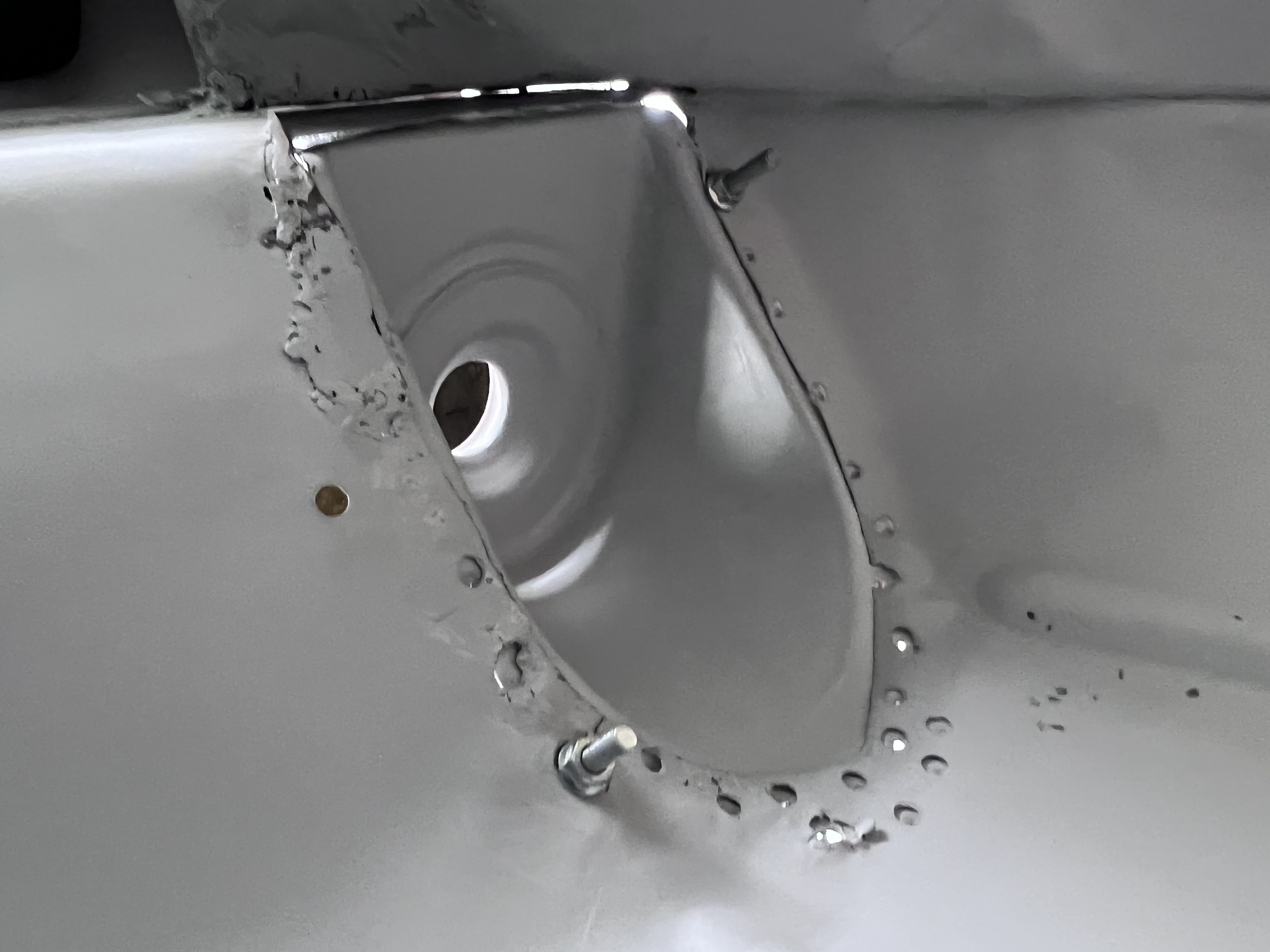

Hej på alla

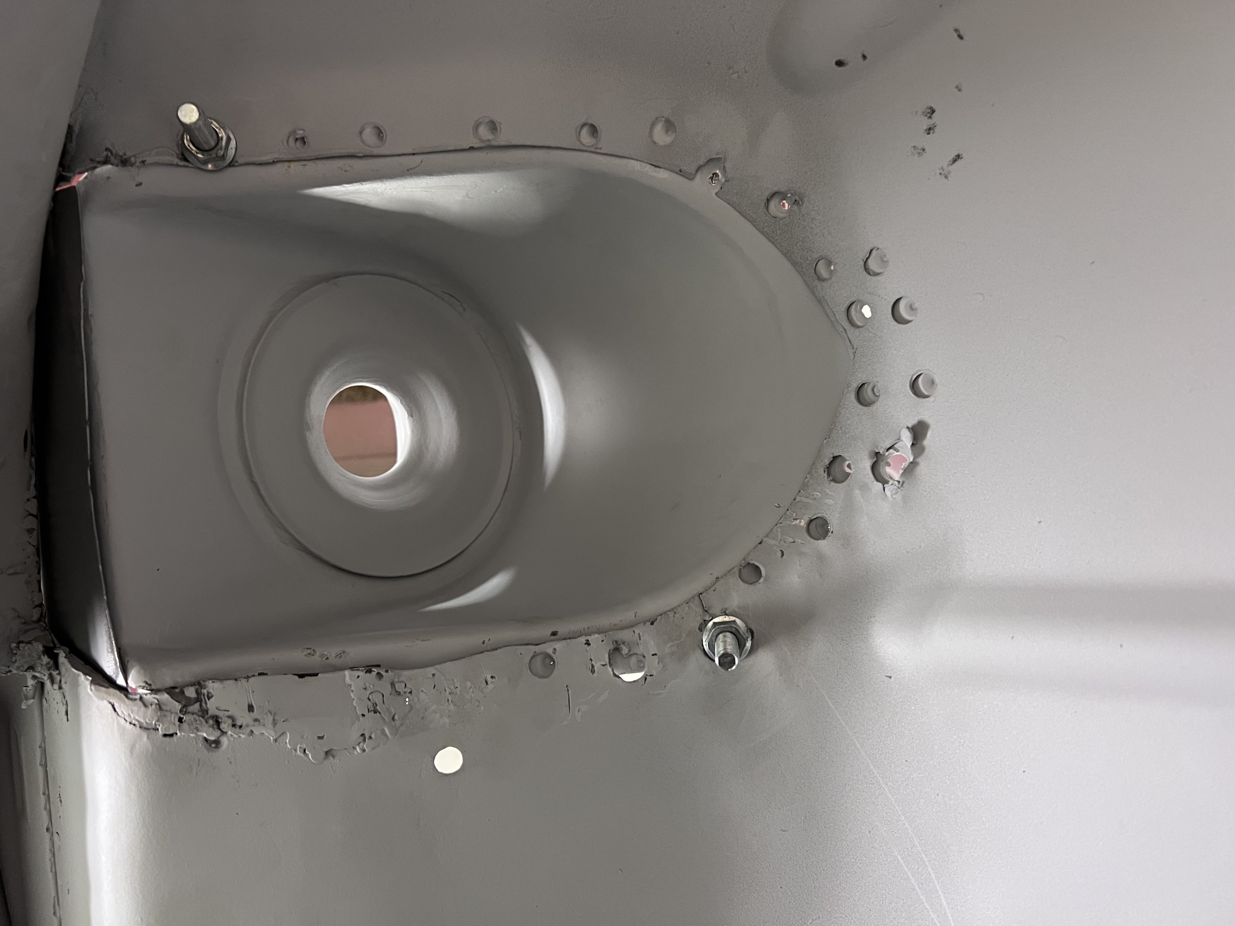

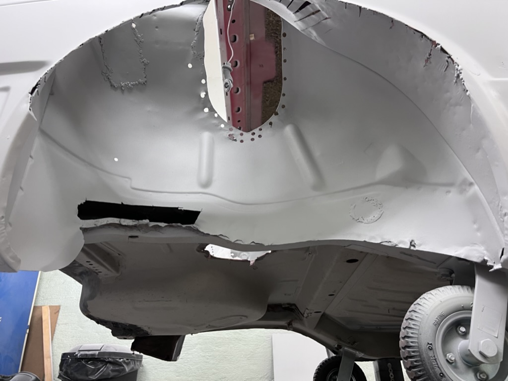

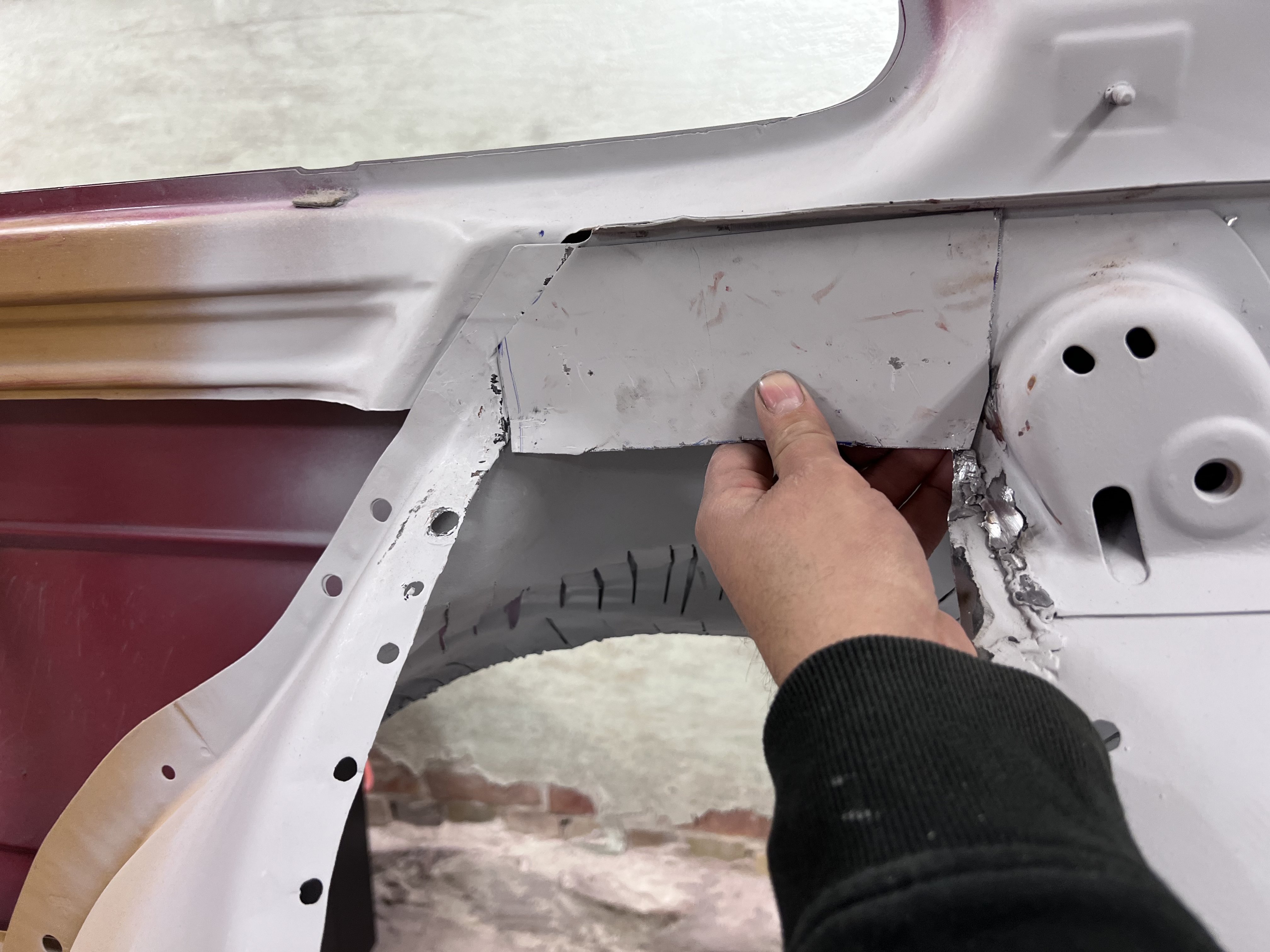

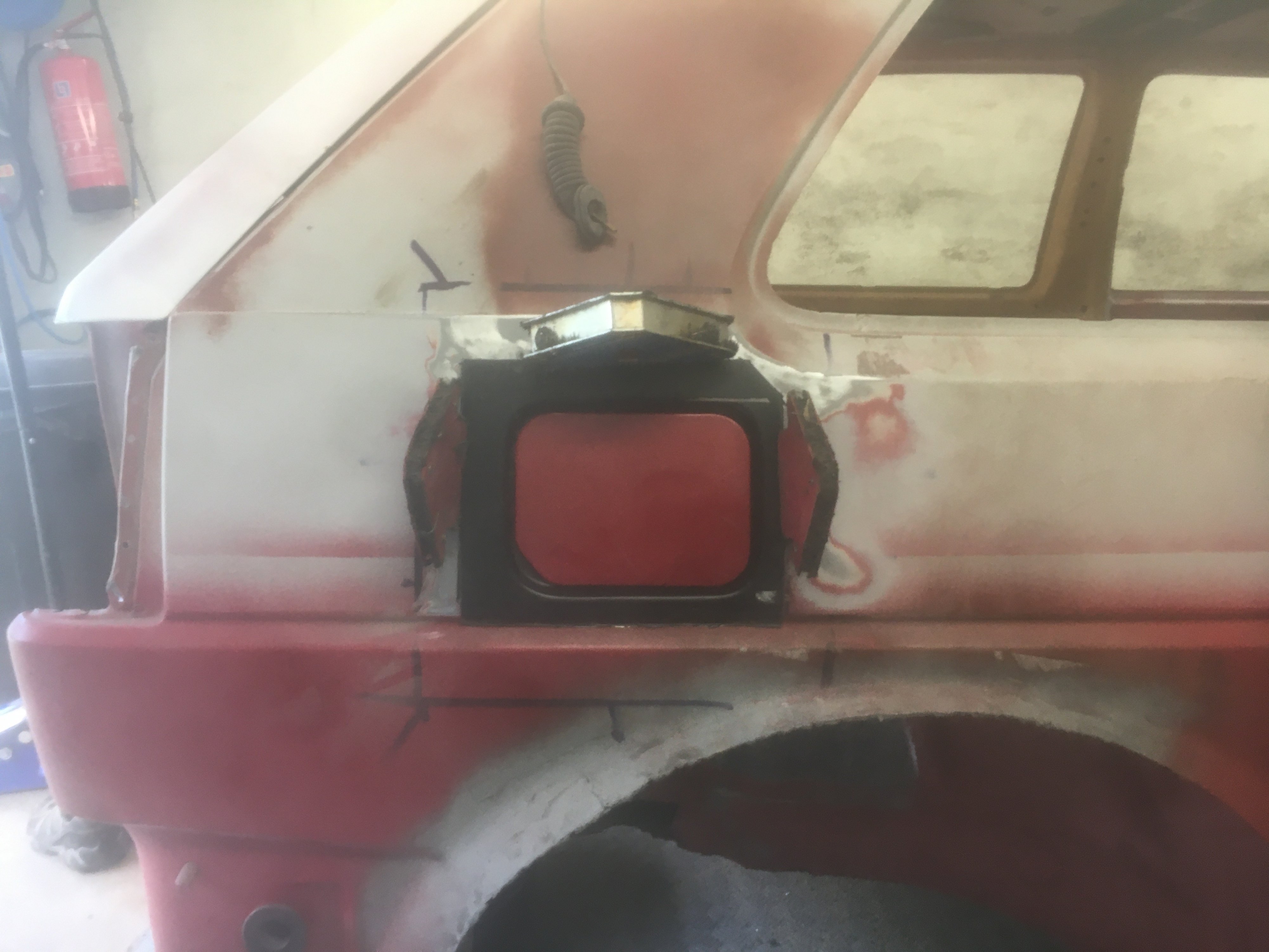

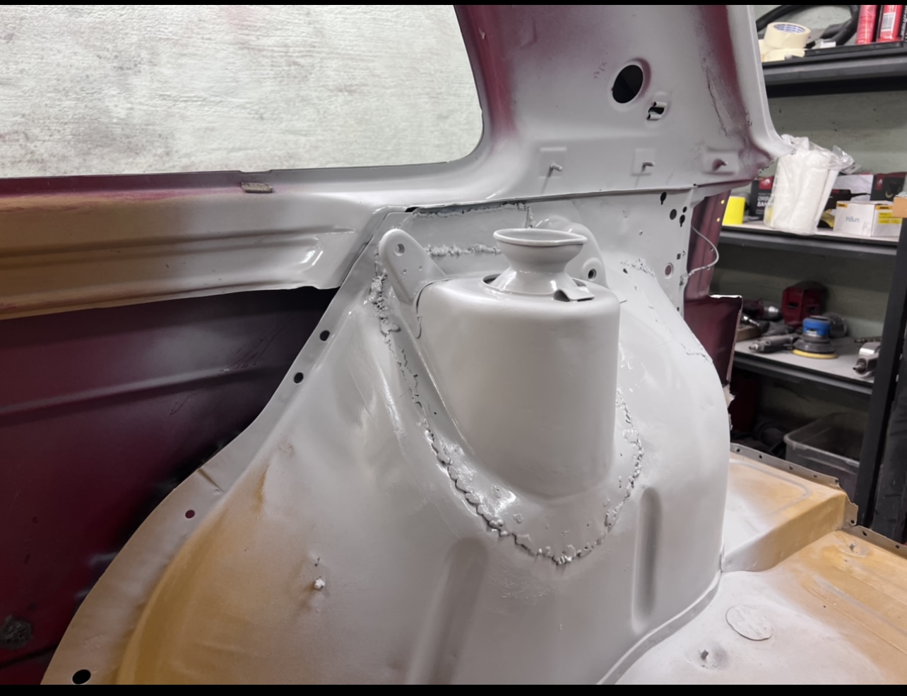

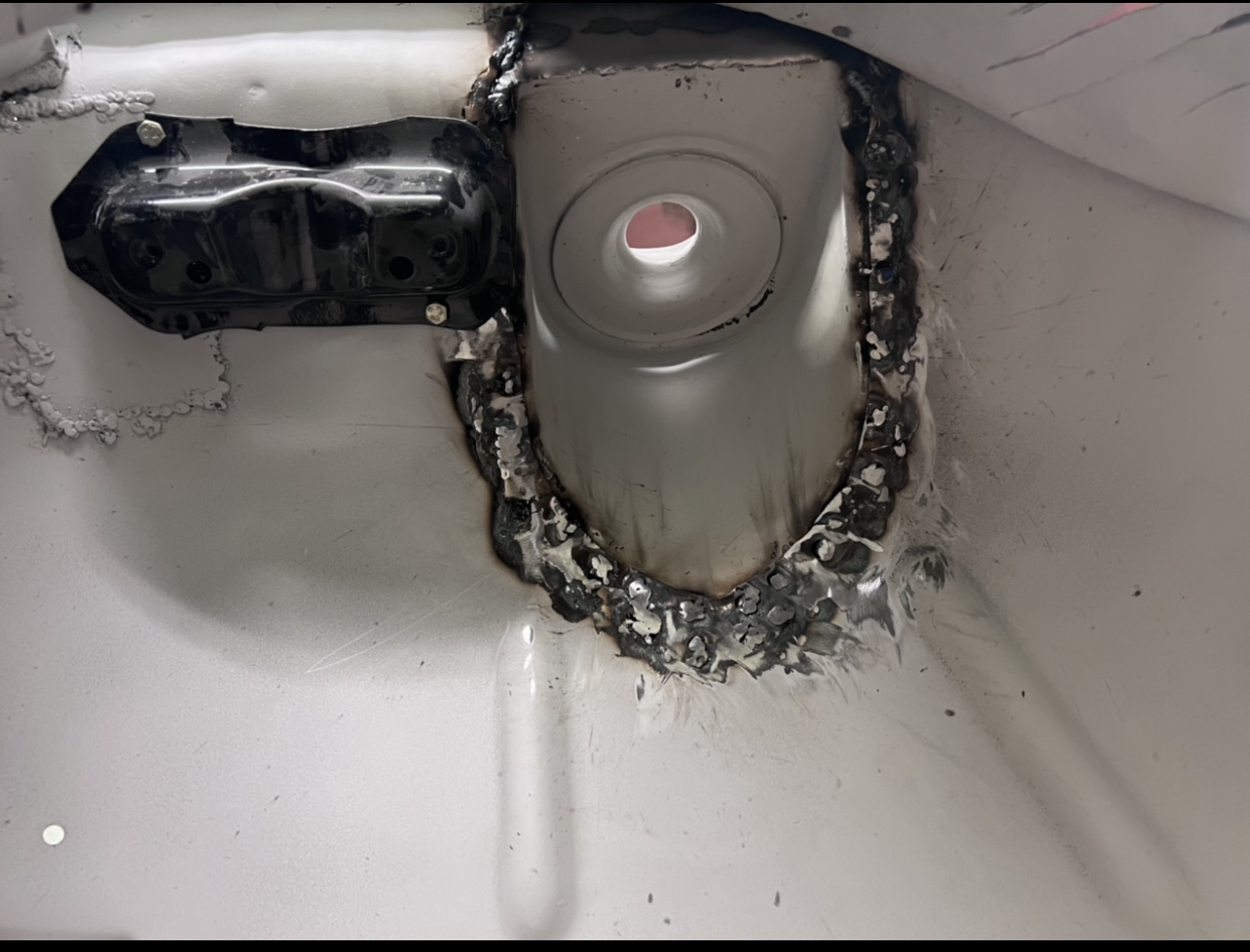

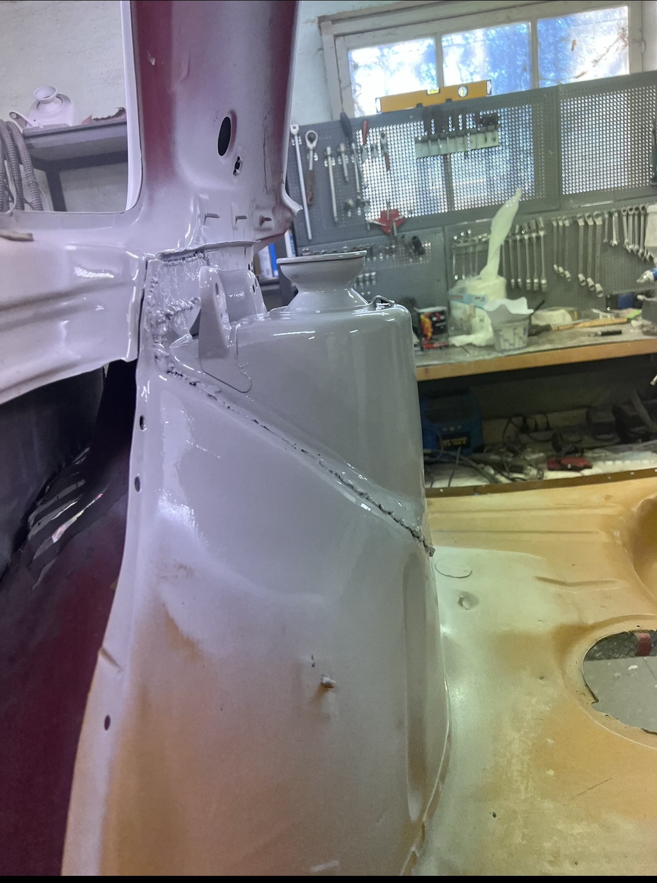

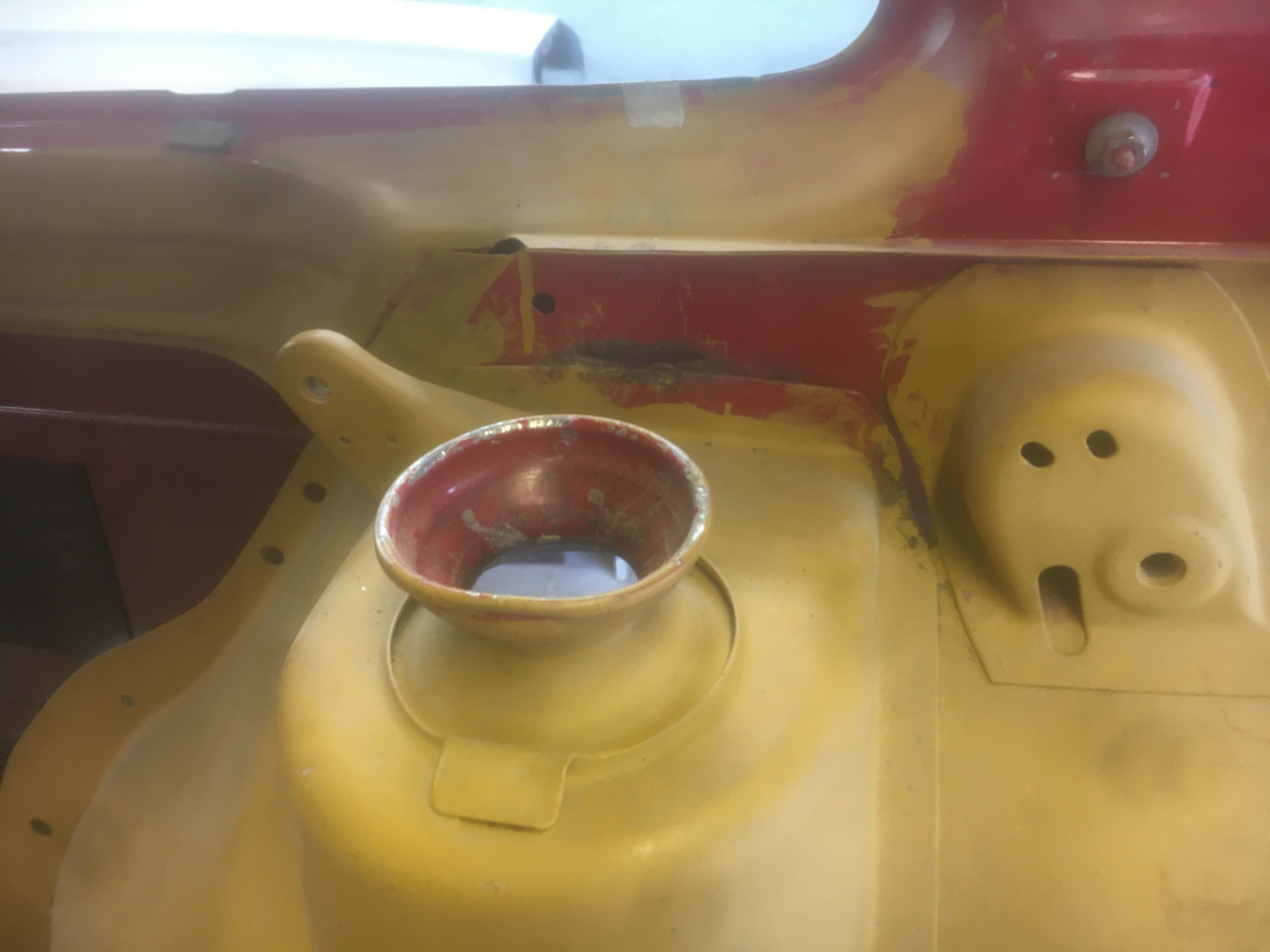

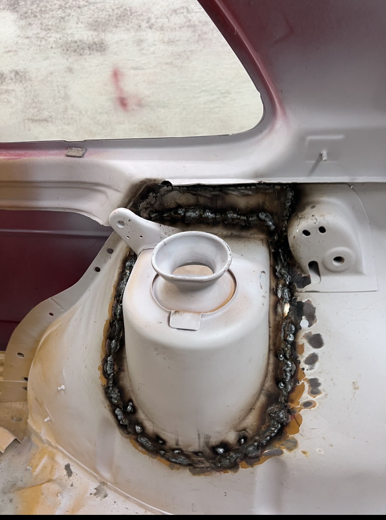

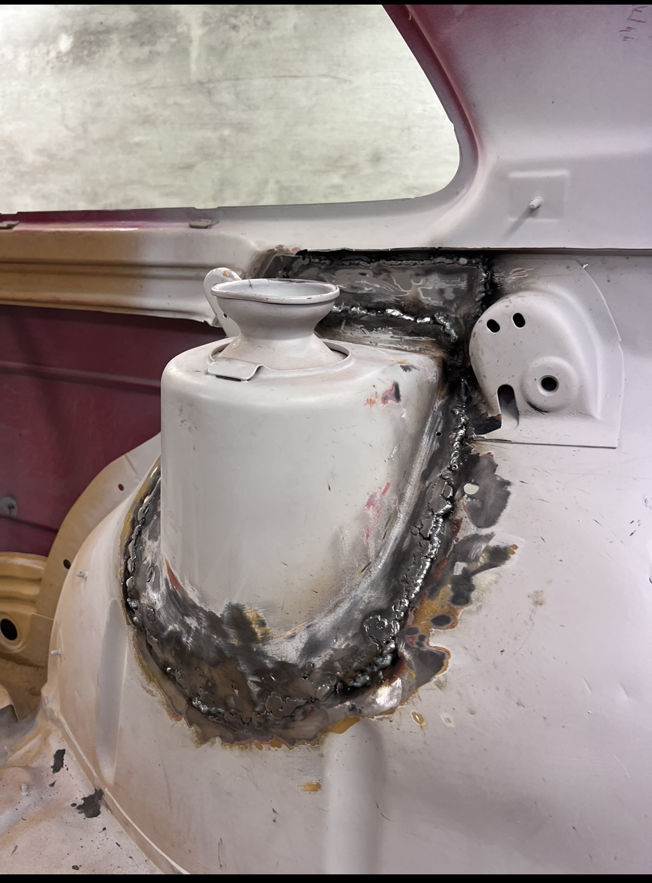

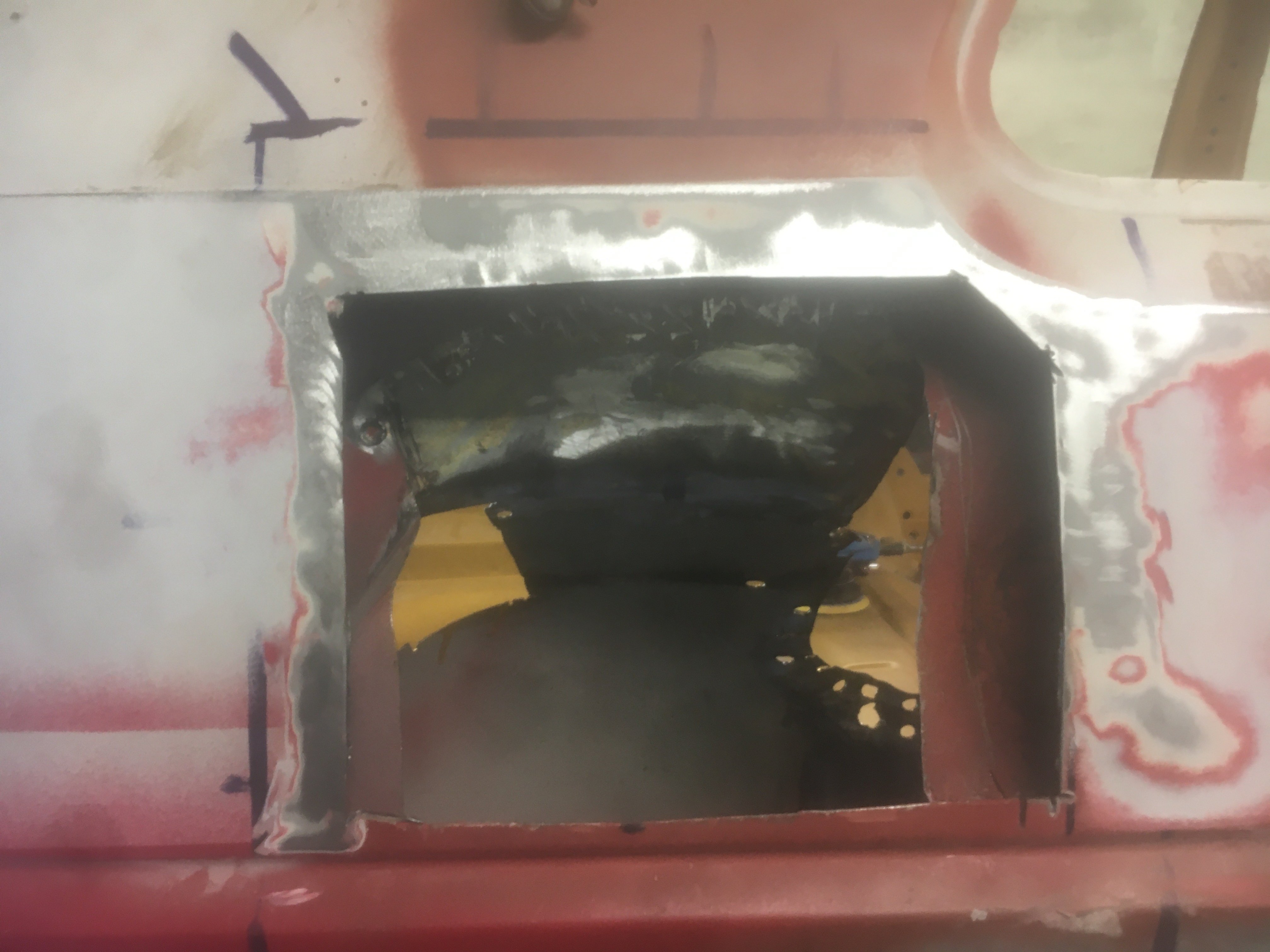

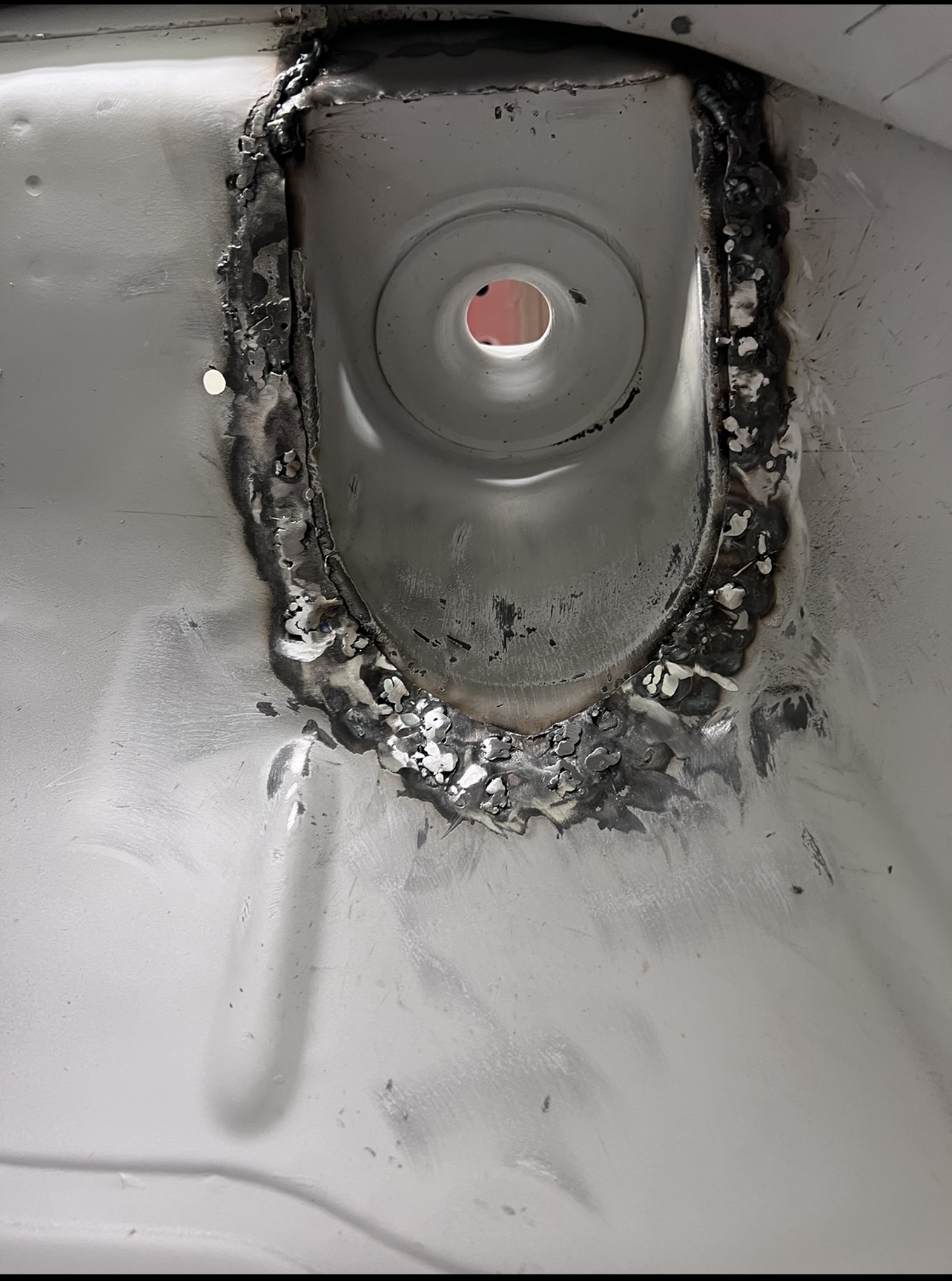

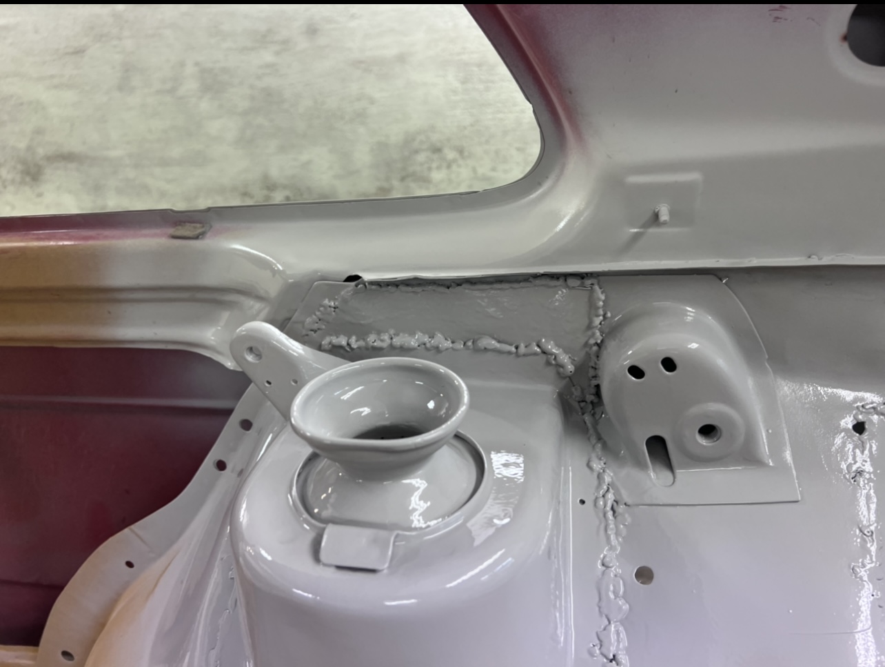

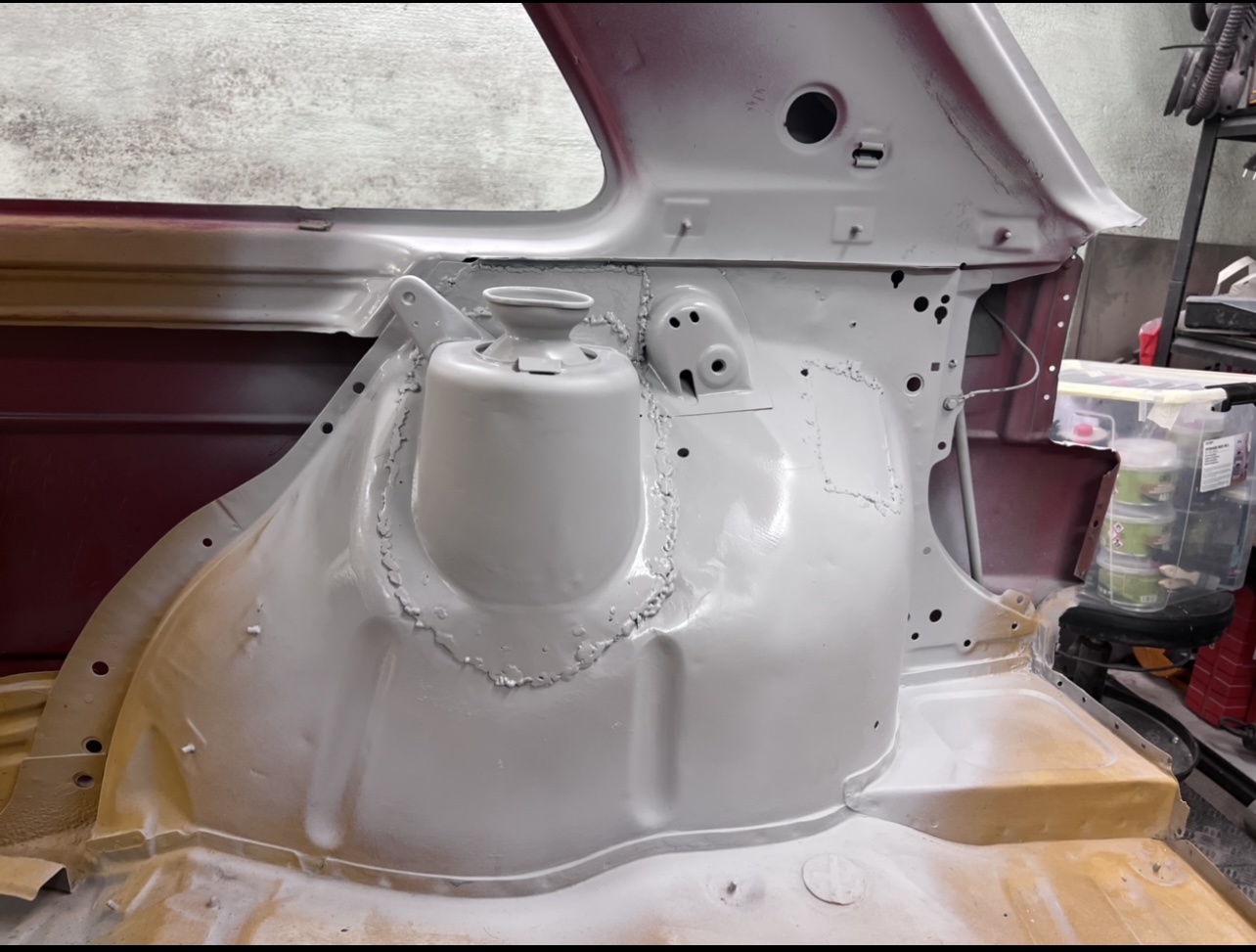

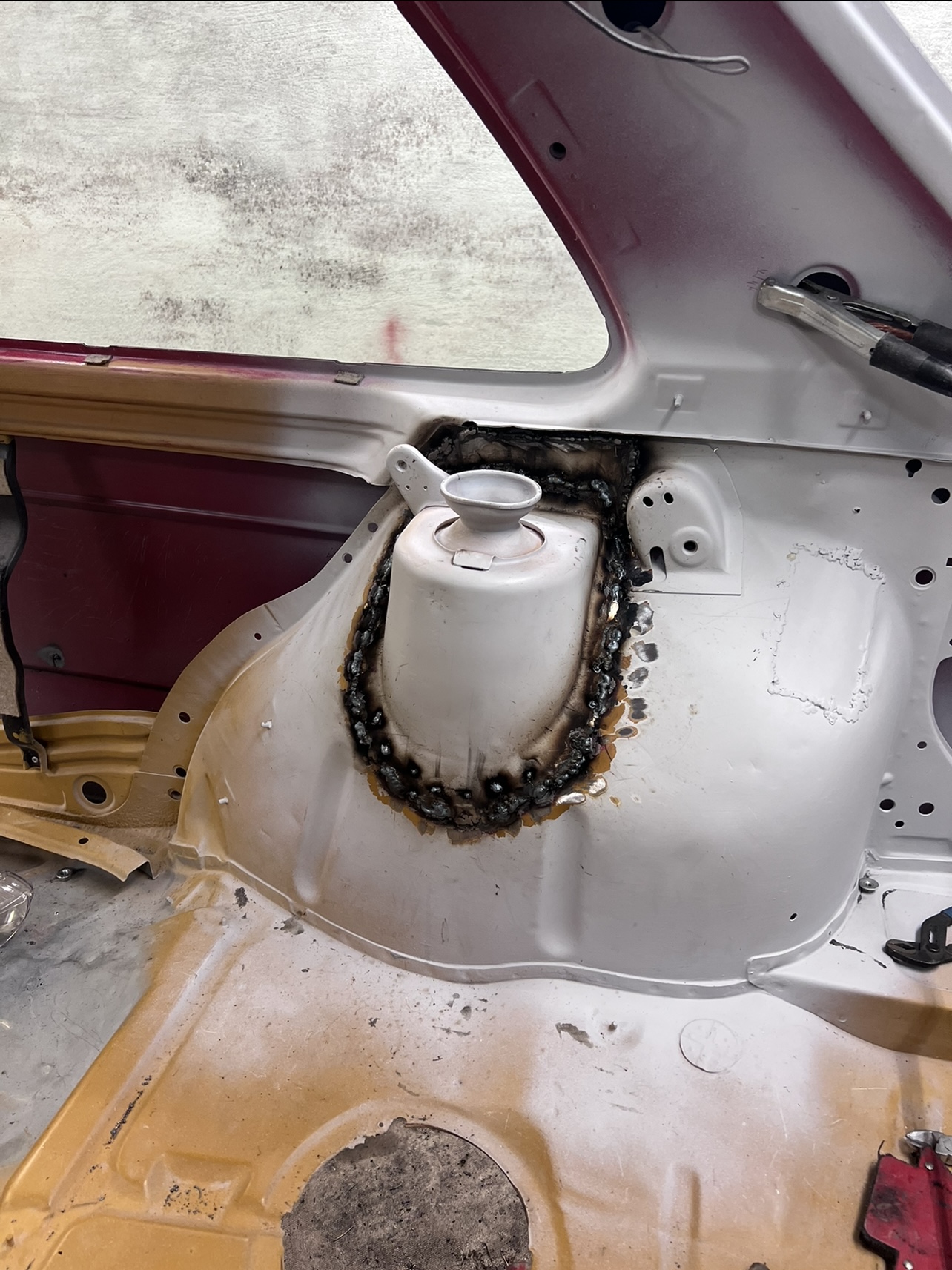

Det hände lite på golfen i helgen svetsade tillbaka fjäderbenstornet på sen plats.

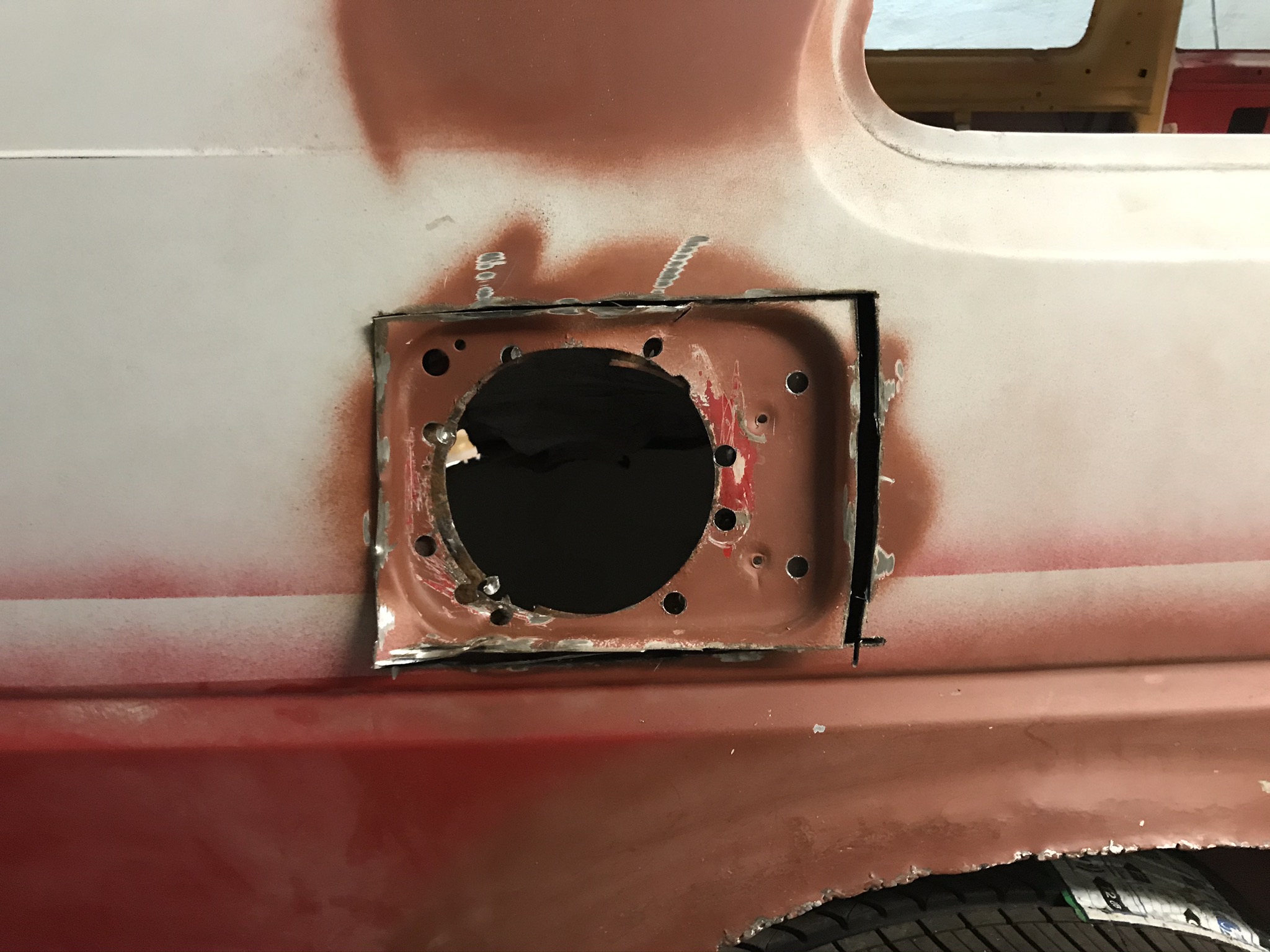

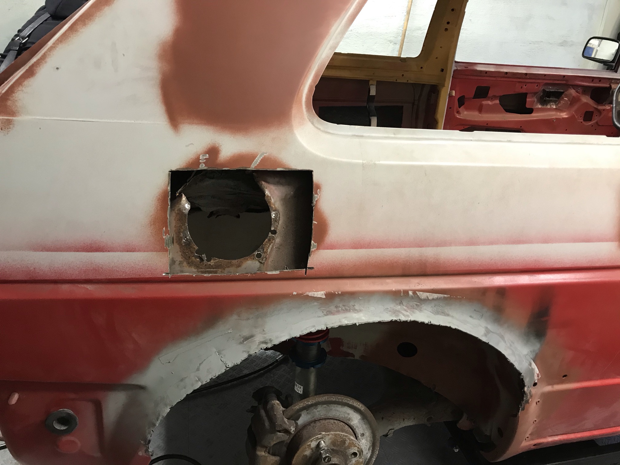

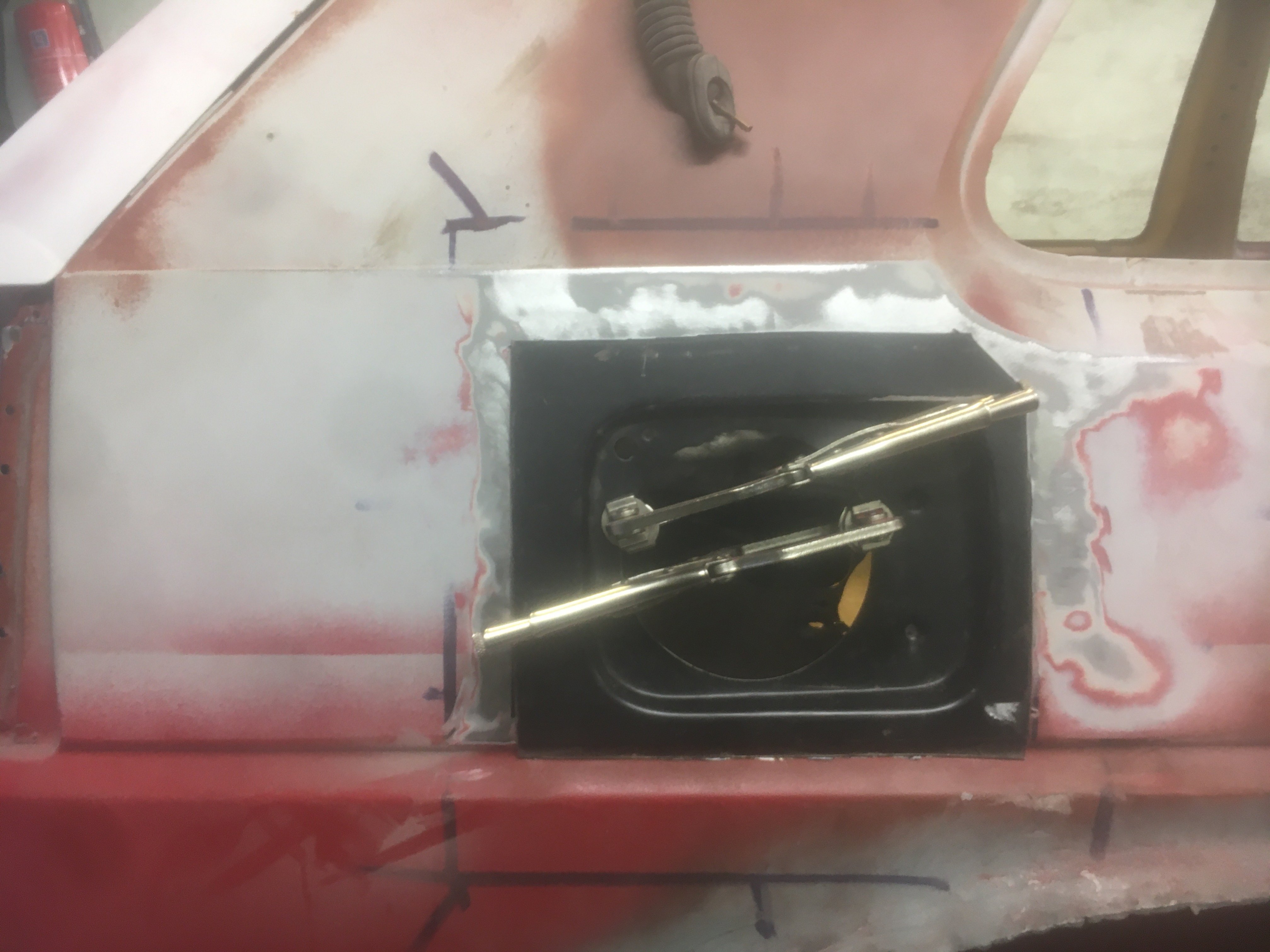

Nästa uppdrag blir att svetsa fast tankrörsfästet och tillverka inner plåten till tankhålet och svetsa takplåten

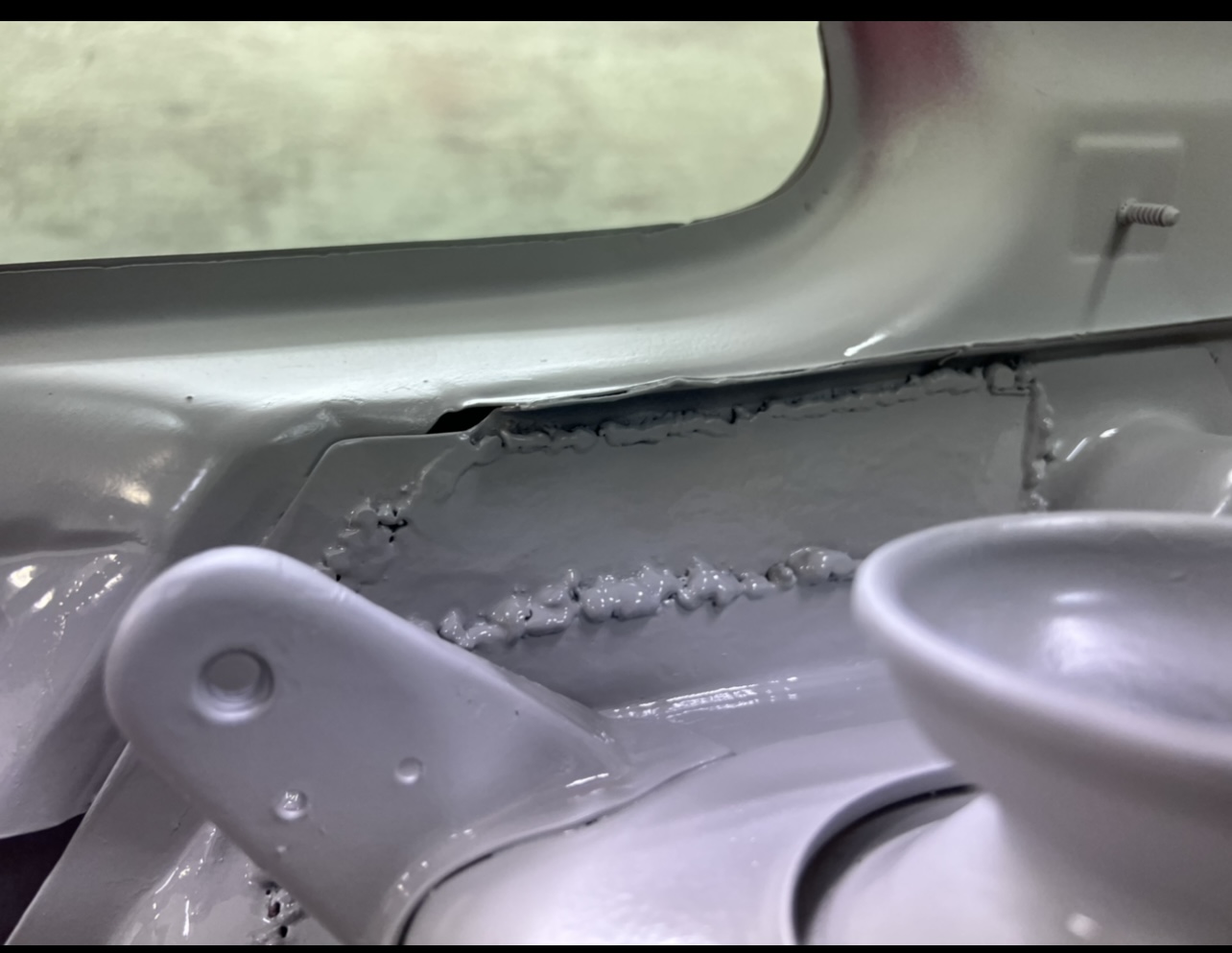

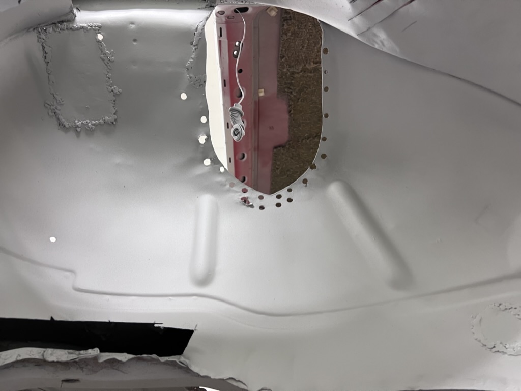

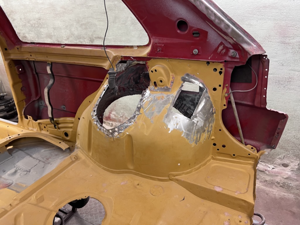

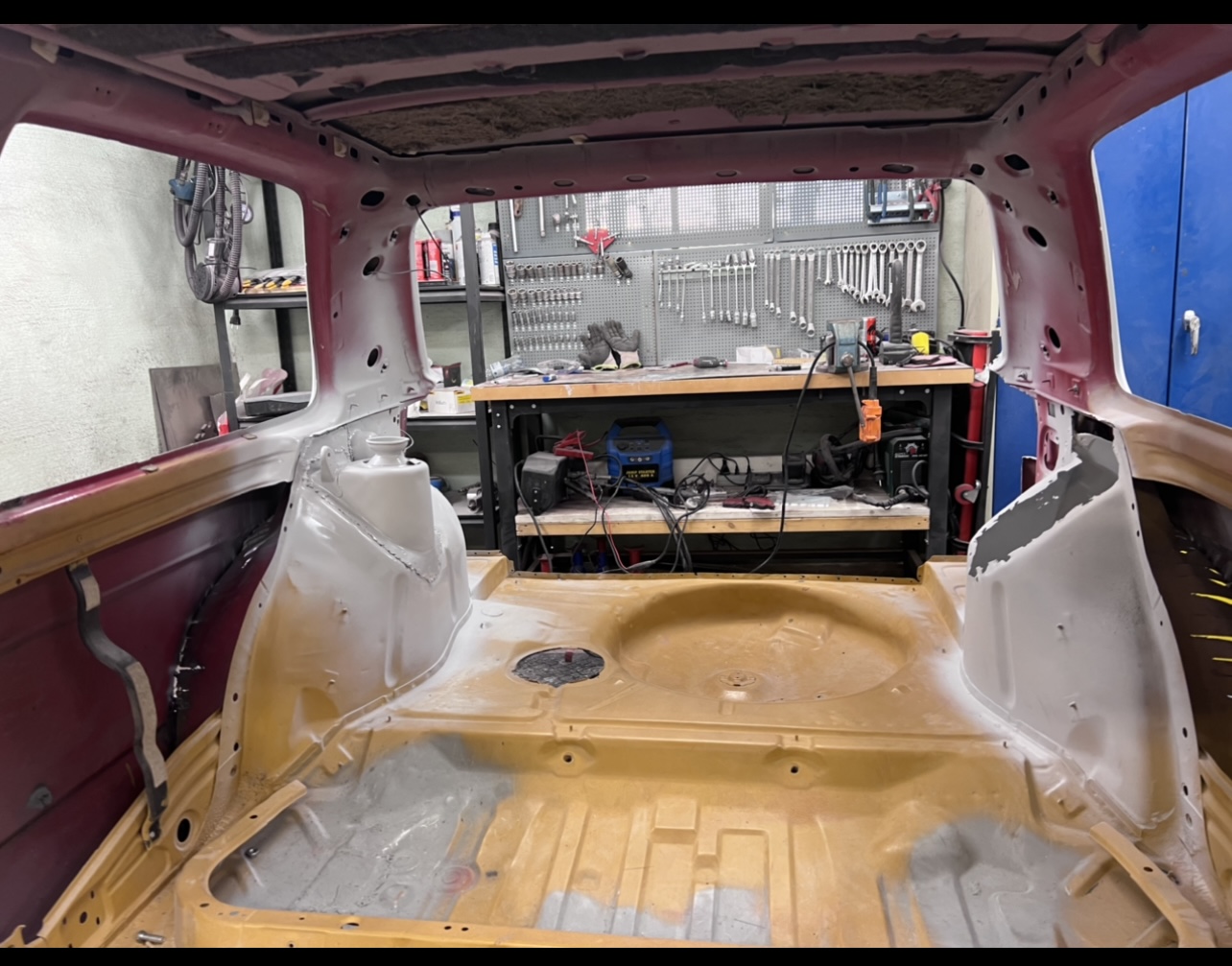

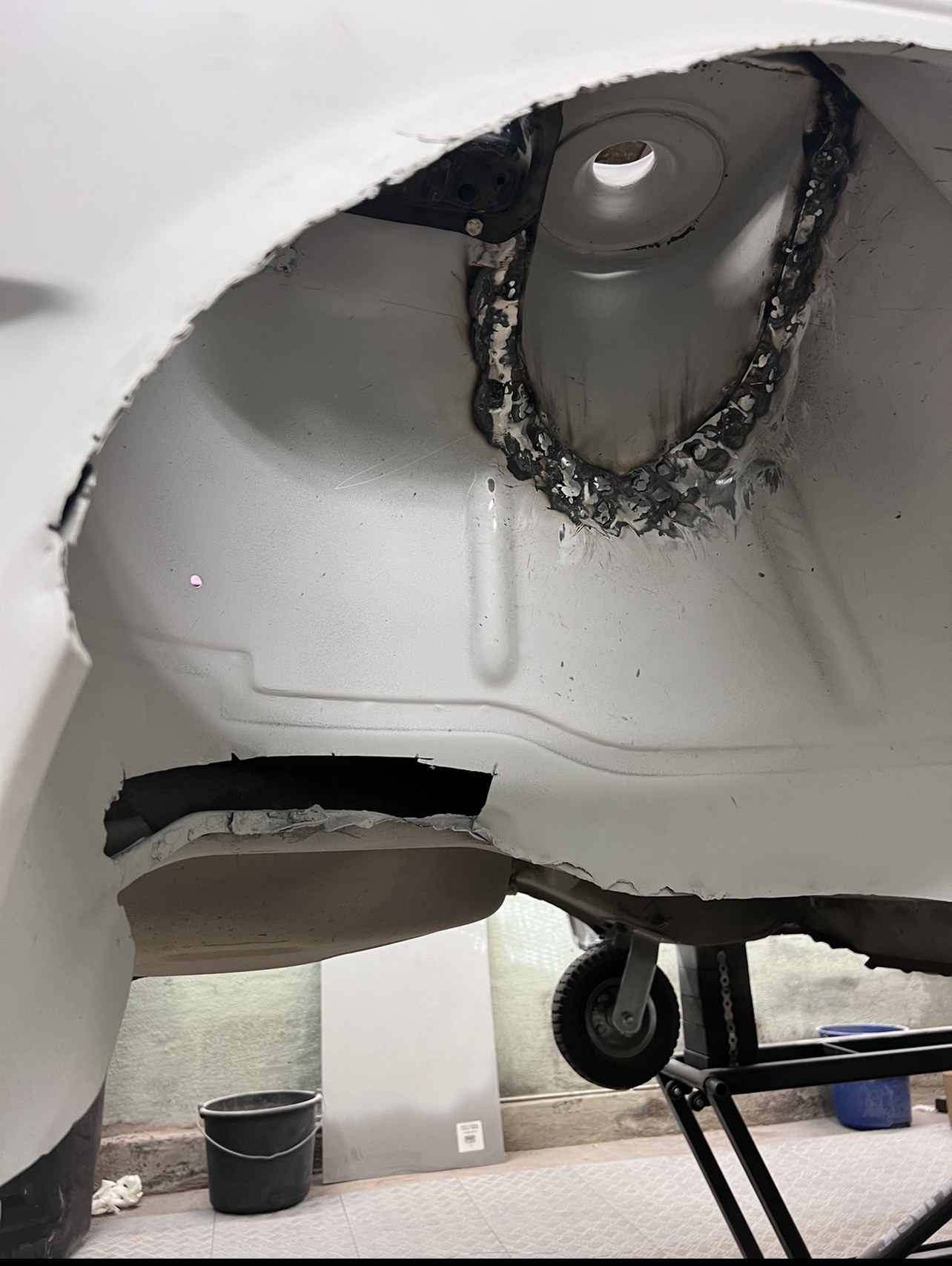

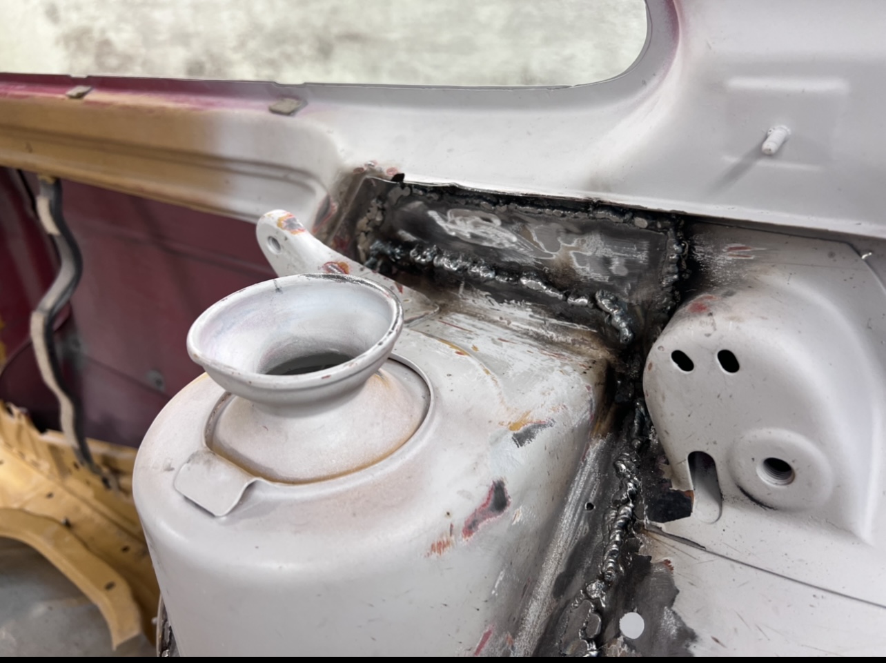

Hej på alla

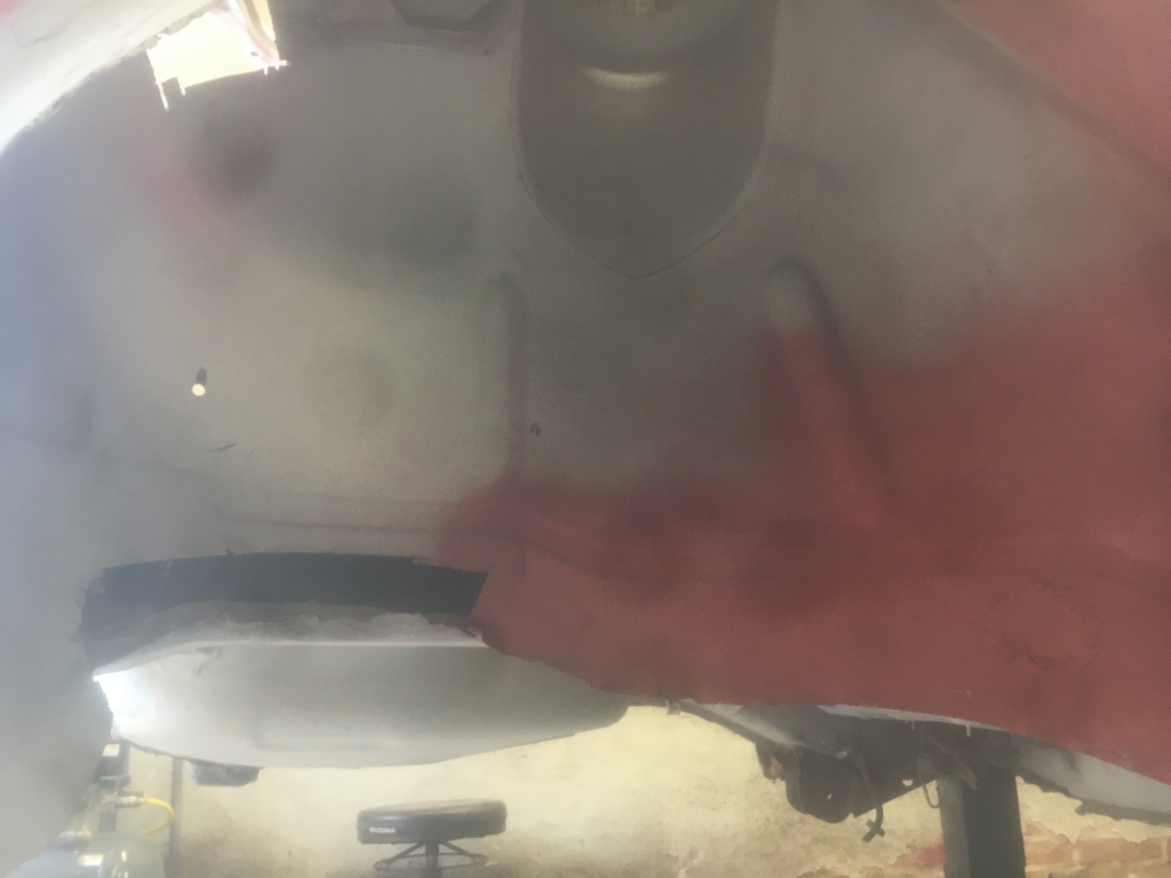

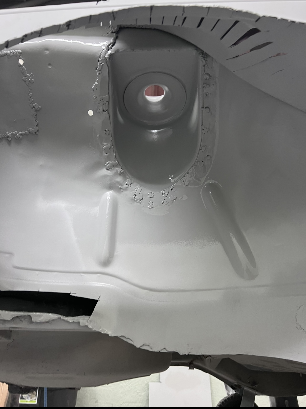

Nu har man börjat att laga rost på andra sidan ditt med ny plåt och sen på med fjädertornen huset och sen lägga på en mycket bra grundfärg på det när allt är på plast;)
Blir en runda till garaget imorgon kväll tro jag. Får man se hur det går då

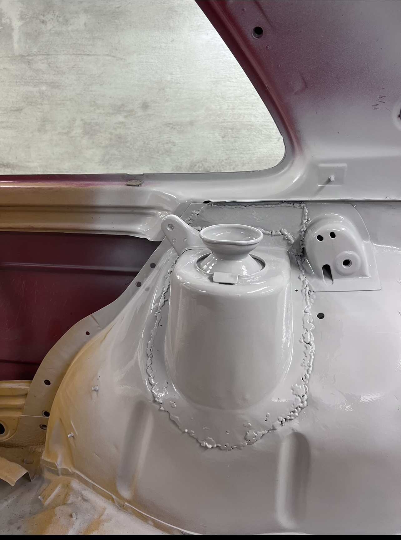

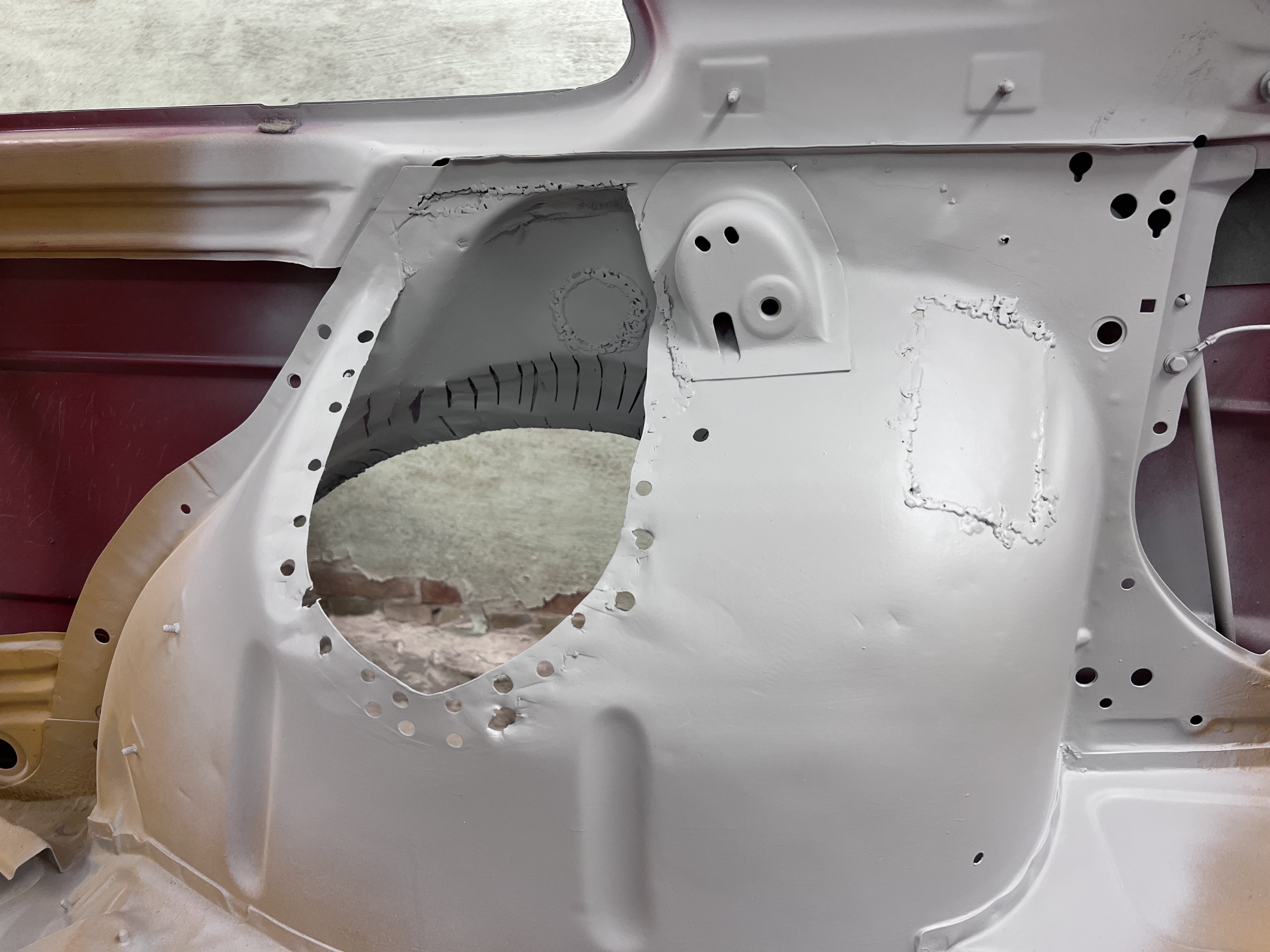

Hej på alla här:)
Det är ett tag sedan jag skriv här eller la upp några bilder här.
det har hänt en del svetsade på andra sidan hjulhuset och fjädertornet är tillbaka svetsad och grundmålad. Så jag äntligen kund skruva tillbaka bakvagnen o fjädrarna på med fälgarna. Det är riktig skönt att den kom ifrån lyften och jag klarade att svetsa tillbaka fjädertornen. Kommer lägga upp bilder under veckan när jag har tid
