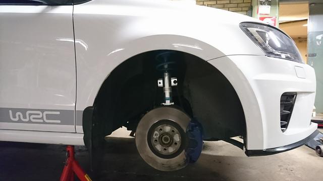

Bifogad fil 9152

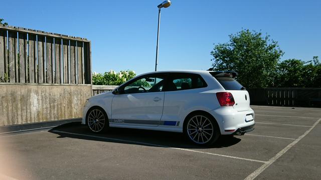

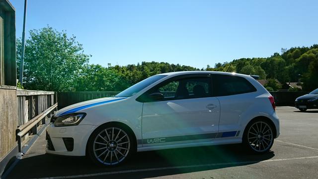

Bilen är nysänkt och för tillfället sitter inte de jättelånga OEM stänkskydden på eftersom de skrapar i här och där även med osänkt bil. Dock finns det en kortare OEM variant som ska beställas i veckan.

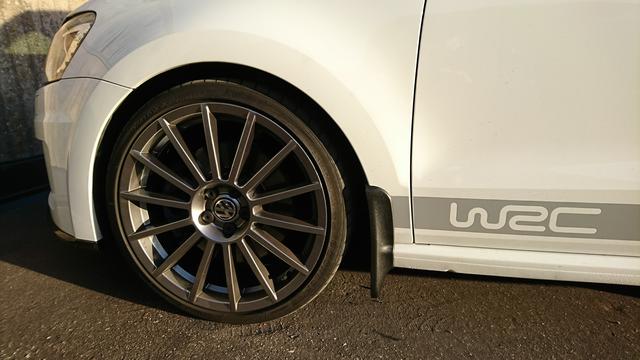

Bifogad fil 9153
Den är inte jättelåg med Bilstein kittet, men det är inte meningen heller. Med en sån här bil är det väghållning som gäller. Tror jag kommer ta ner den nån millimeter till, men bak är det mindre än 1cm gänga kvar.

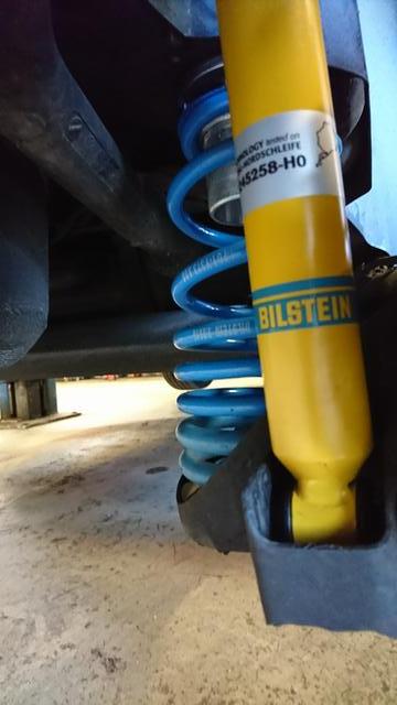

Bifogad fil 9154
Bifogad fil 9155

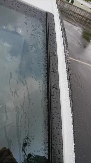

Bifogad fil 9583
På de flesta Polomodeller har VW snålat bort den svarta listen i kanten av vindrutan som sitter på t.ex. Golf och Passat. Endast de "aerodynamiska" Polomodellerna (BlueMotion, BlueGT) har dessa från fabrik. Jag tycker bilen ser mer "färdigbyggd" ut med dessa, så jag beställde mig ett par. En liten detalj som många missar.

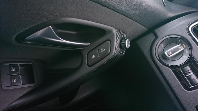

De helsvarta originalknapparna till fönsterhissarna är utbytta mot knappar i Golf R mk6 stil med krommad kant (förstås även motsvarande på passagerarsidan). Även knoppen på backspegelreglaget är utbytt till en Golf R mk6 modell med mattkrommad krans (matchar perfekt med vreden på Climatronic och RNS-315). Kolfiberlookfilm på innerhandtaget.

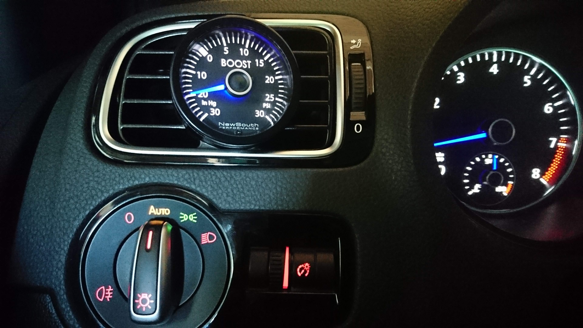

Ljusvred med "Auto"-funktion dvs. halvljusautomatik samt Coming Home/Leaving Home ljus styrt av ljussensorn i vindrutan (signal via BCM). Ljusvredet är begagnad OEM del, kablaget som behövs för att koppla allt på rätt sätt inkluderar OEM kontaktstycken och relähållare och är gjort av en kille på uk-polos forumet som är guru på allt vad elektronik och eftermontering heter på Polo av generation 6R (har även gjort BCM kodningen för att stöda "Auto" ljusvredet).

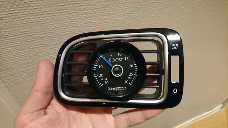

Mekanisk laddtrycksmätare från NewSouth Performance i modellanpassad mätarhållare i luftutblåset.

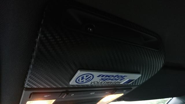

Bifogad fil 9586
Kolfiberlookfilm på takpanelen. Satte även dit en referens till Volkswagen Motorsport som byggde WRC bilen som är förlagan till denna gatbil.

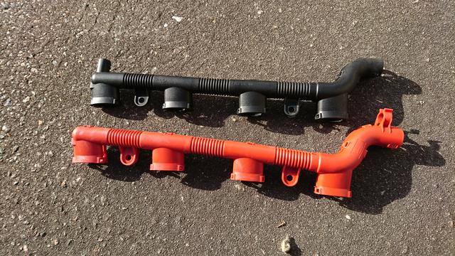

Under huven sitter det en Audi OEM röd kabelkanal för tändspolarna som kanske ska matchas av röda Audi R8 coilpacks någon gång i framtiden. Det helgula locket till bromsvätskebehållaren är utbytt mot ett OEM Golf mk7 lock (svart med gula symboler) och locket till spolarvätskebehållaren är ett OEM Audi Q7/Bentley Bentayga lock. Oljelocket är OEM Porsche 991, numera även OEM Porsche 991 lock till expansionskärl.
Mellan insuget och slangen för vevhusventilationen sitter en modulär boost tap från Alpha Competition för att förse laddtrycksmätaren med laddtryck.

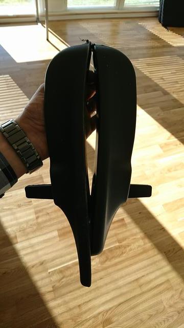

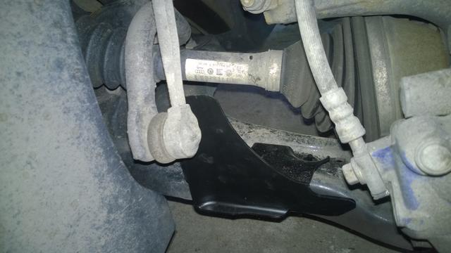

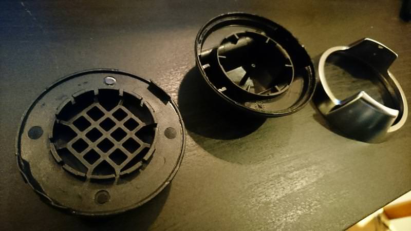

Det finns även OEM bromskylning till dessa bilar. Enda bilen som jag vet har dessa från fabrik är Skoda Roomster/Praktik. Ingen Polo fick dessa, inte ens WRC, men det har jag rättat till.
