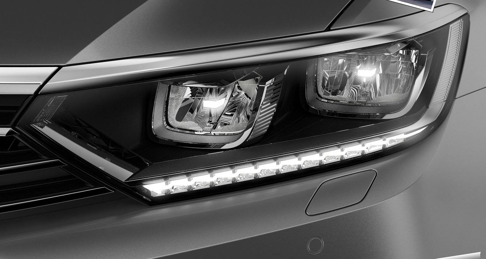

Beror på vilka ledljus du har? Led high el low..
har du low fungerar det att ta styrström direkt från lyktan.
Logga in på https://minvolkswagen.se och kontrollera tillvalsutrustningen för din bil.
Samma info där som på http://old.volkswagentillbehor.se/ - LED-strålkastare med LED-varselljus
Men Pelk:s gav mig svaret, jag har low (gissningsvis är det vad sista L:et står för i koden WLL).

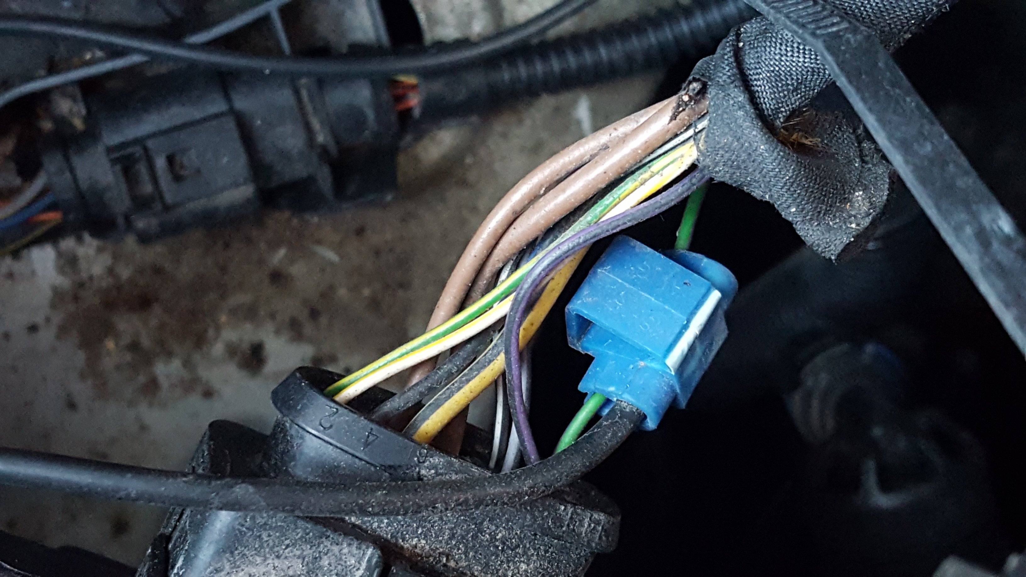

På min passat 2013 är det denna kabel den gröna som är styrsignalenBifogad fil 11480
Har idag kopplat in min ledramp, satte en strömtjuv på stift 11 blå/vit å det fungerade perfekt. Ingen canbus enhet heller, jag har led low. Däremot flimrar ljuset när man kör, men det antar jag är pga ojämnheterna i vägen så rampen skakar... Det flimrar ingenting när bilen står stilla, upplever ni andra att ljuset flimrar något?
