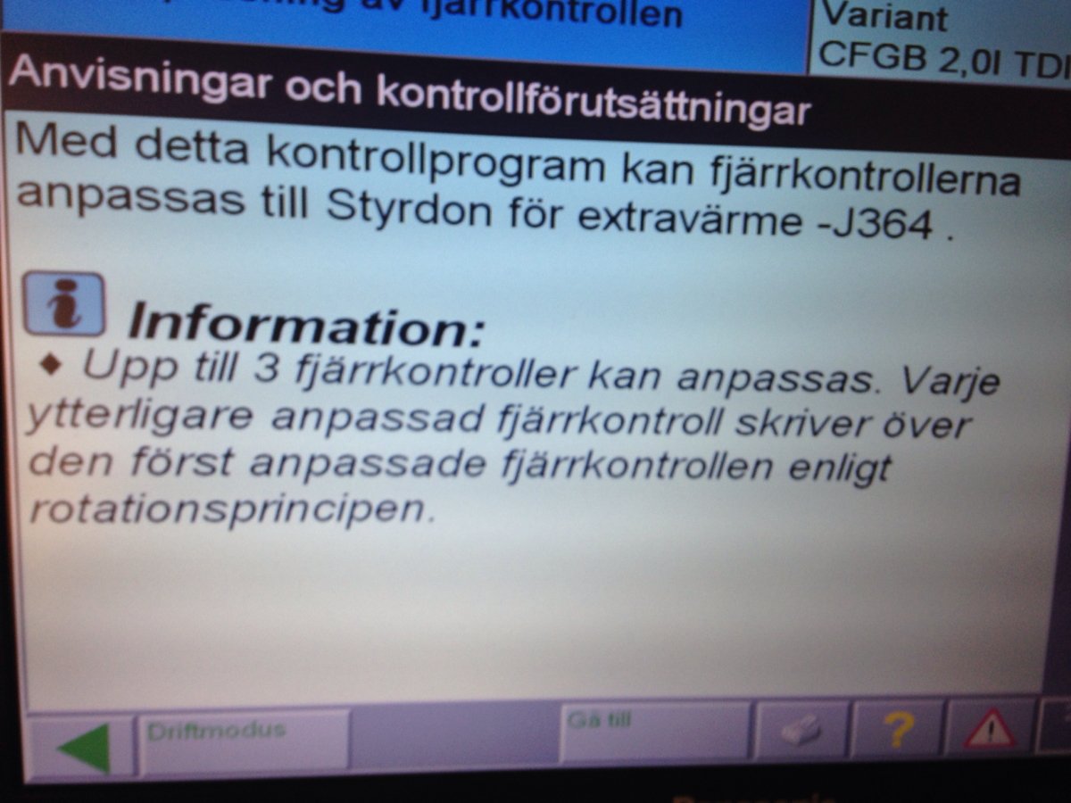

Antingen drar du säkringen till fjärrmottagaren och bryter strömmen till den under ett par sekunder , sedan håller du OFF på den fjärr du vill lägga till.
Eller så går du in med VAS alt ODIS och följer instruktionerna på styrdon 18 under menyn anpassning fjärrkontroll.
Då ser du även att set finnsr 3 platser till förfogande.
När platser a är fulla så raderas den älsta platsen och ersäts av den nya.

Liten instruktion som gav klarhet i tiderna.
