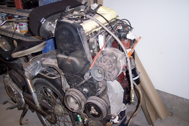

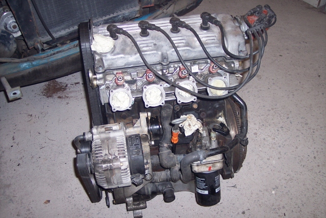

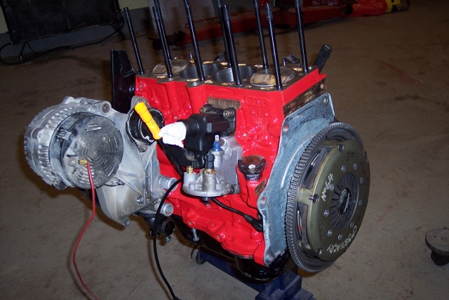

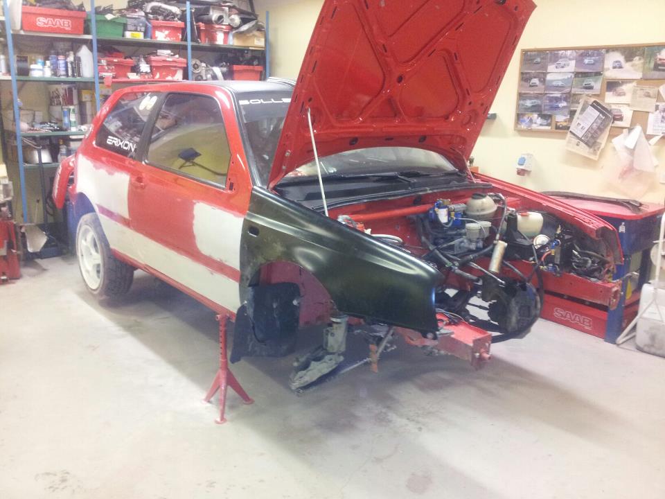

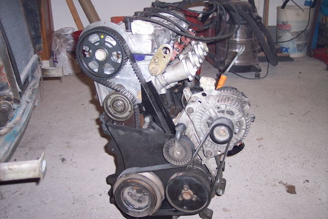

Eftersom det finns mycket överblivet i garaget är det lika bra att sätta ihop något roligt. Motorjobbet är igång. Växellåda 02A med sellholm spakställ ligger klart.
Karossen påbörjas när allt annat är klart. Tar antagligen fram och bakvagn från Gti:n så får vi 5-bultat

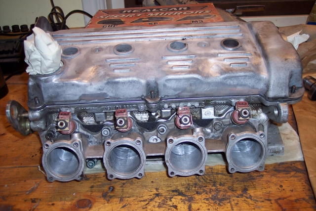

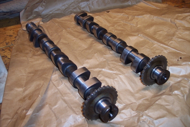

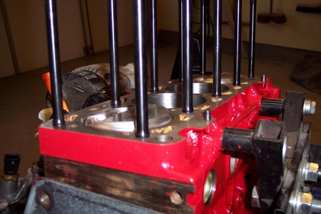

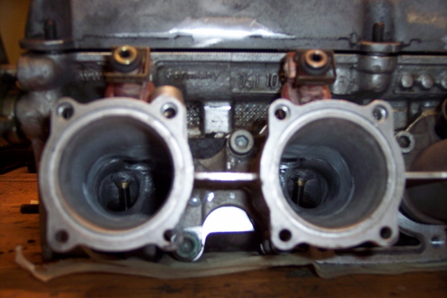

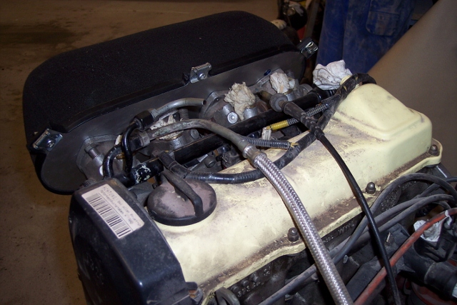

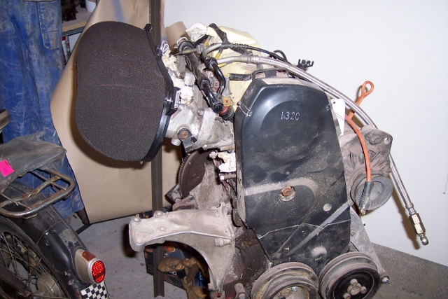

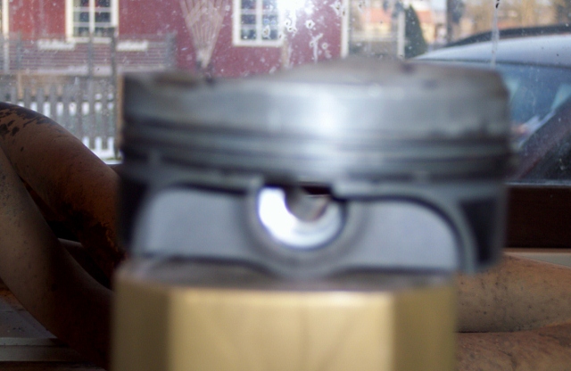

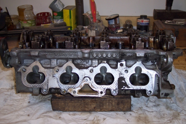

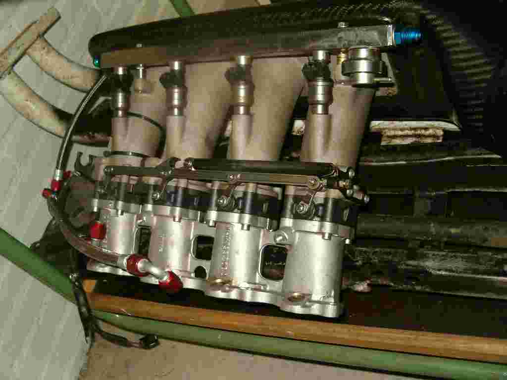

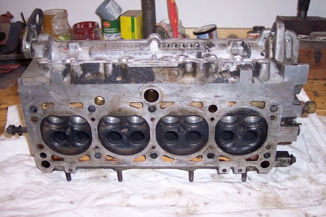

Här är lite bilder på toppen filad och klar och kammar från Axelsson mekaniska. Underdelen är ett 2E block med kolvar och stakar från ABF. Spjällhusen kommer att monteras när adepterplattan är klar, blir 4-spjäll och datasprut. Extraktorrör 4-2-1 finns också liggande.
Vi får se vid mappningen vad det blir för effekt
