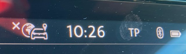

Har en Passat årsmodell 2018 där bifogad symbol visas till vänster om klockan på "mittskärmen". Vet någon vad den betyder eller var i instruktionsboken den kan finnas beskriven?
Bifogad fil 13000

Nu kanske jag missförstår men bilen har ingen inbyggd navigation utan navigation fungerar via telefonen med exempelvis Google Maps / Apple CarPlay.
Om jag minns rätt så är det uppkopplingen mot VW/CARNet som den symbolen visar. Du har ingen kontakt med VW betyder det tror jag. Om du internetdelar från telefonen så borde det försvinna?

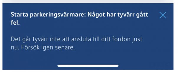

Det låter rimligt. Fjärrstart av parkeringsvärmare via telefonapp fungerar exempelvis väldigt skakigt. Ibland går det men ofta får man ett felmeddelande, se bilaga. Ibland startar den dock även fast man får felmeddelandet.
Någon som har några tankar kring vad som kan vara fel och vad man gör åt det? Har service om några veckor men är det något man kan fixa själv vore det naturligtvis bra.

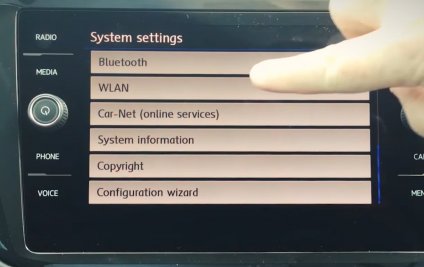

Hittade denna https://www.youtube.com/watch?v=wODGo1_CE6g där en mobil används som hotspot. Där finns menyvalet WLAN:
Bifogad fil 13005
Jag verkar dock inte ha det valet:

Ibland försvinner symbolen "X/globe/car" och då verkar allt fungera:
Bifogad fil 13007
Men när varningen syns verkar uppkopplingen vara nere:

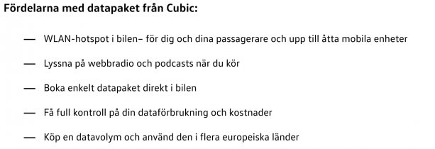

Jag tolkar detta som det gäller data för:
Bifogad fil 13009
Data för att styra exempelvis parkeringsvärmaren och för nödsamtal tycker jag bör ingår då de skriver "Du behöver extra datamängd för bilens fast installerade eSIM-kort för att kunna välja Car-appar, strömma webbradio och använda WLAN-hotspot. Detta kan laddas bekvämt via den externa mobiloperatören Cubic Telecom. Volkswagen bär kostnaderna för alla andra praktiska We Connect-tjänster."

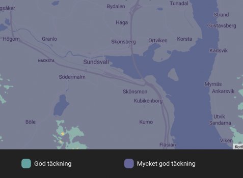

Bra fråga. Jag tycker det borde vara det då det gäller centrala Sundsvall. Enligt deras karta borde det även vara så.
Bifogad fil 13010
Jag har dock noll och ingen erfarenhet av Tele2/Comviq men jag tycker att om täckningen inte duger i centrala Sundsvall måste systemet vara rätt oanvändbart på väldigt många ställen.
