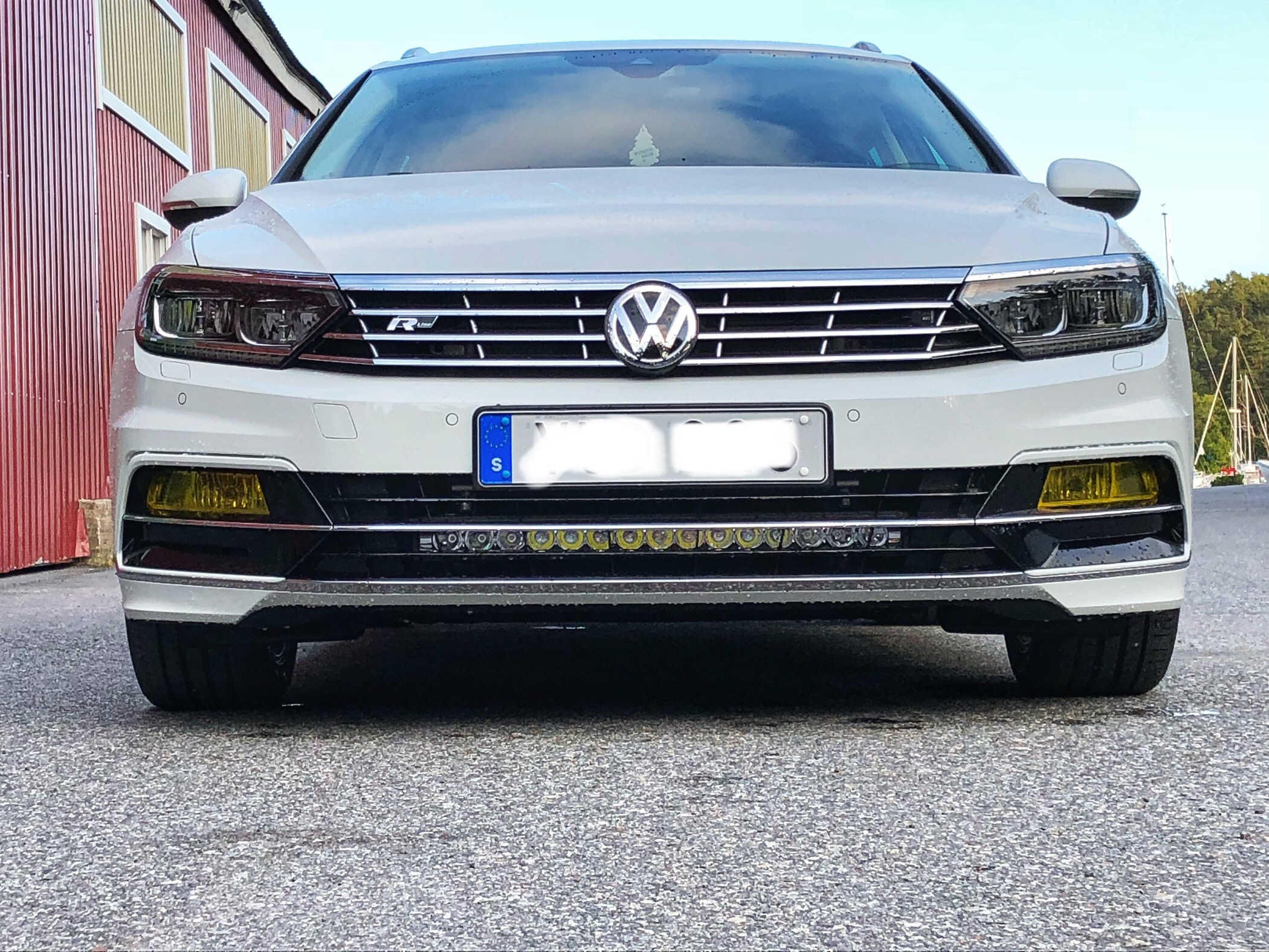

Såhär ser det ut på min 2017 som jag köpte förra veckan. Inga papper så jag vet inte ens vad jag har för ramp. Ruskigt nöjd med ljuset dock!

Diskret installation, snyggt. Sen är det väl beroende på var man bor om man får behålla den på bilen eller inte. Ut det perspektivet är det naturligtvis bra om den sitter infälld och monterad bakom grillen.
