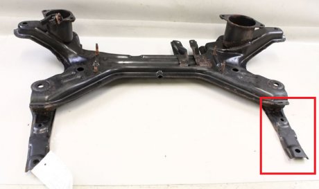

Balken där bakre staget till framvagnen är fäst är helt bort rostat
Bifogad fil 7679

Ja förmodligen är det enklast att ta ner framvagnsbryggan men jag är inte helt 100 på att det är nödvändigt
Händer inte ett skvatt på motorvägen med ett rosthål där.
Kommer inte heller hända något på flera år pga det.
Är bara bilbekämpningen som har problem med det.
Det är endast en förstärkt del av krängarinfästningen.
Laga YES.
Ja du får ta ner balken.
Detta pga fästmuttern i plåten innanför.
Enklast är att hänga motorn och allt i en motorbalk uppifrån.
Sedan bara släppa bultarna bakifrån sett.
De där rosten sitter tar du bort.
Länkarmsbultarna i bryggan skruvar du ur nästan helt.
Låt sitta kvar lite i gäng först och sedan när de främre är säkrade så bort.
Främre bultarna för balken samma sak , när du fått balken att tilta så den hänger i de främre så finns plats för att laga rosten.

Billyft, Telfer m lyftbalk, mutterknackare och en svetskunnig.
Passa på att byta tveksamma bussningar och motorfästen.

Jag skulle lossat på så mycket som möjligt och smort in , och sedan hitta en billig verkstad till att svetsa igen hålen, dränk sedan in med dinitrol ML eller liknande
med billig bilverkstad menar jag även "Achmeds bilsörvis och Kebab"
bultarna värmer man evt. loss med en steinel HL stick
