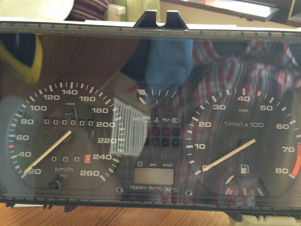

Gött med nytt kombiinstrument :)
Då har jag bra koll på hur mkt jag kört med Jettan efter att den är klar.

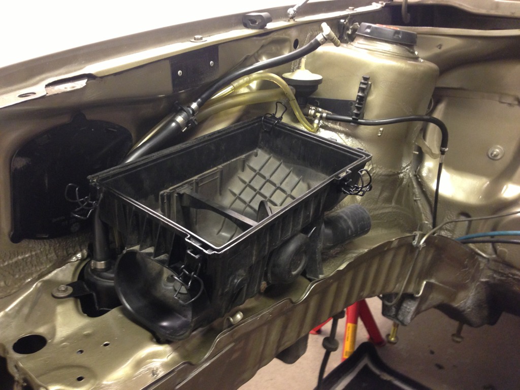

Men jag undrar om nån vet vad detta är på bilden.
Hänger en lös liten slang vid elcentralen.
Bifogad fil 2457
Samt att det hänger en liten vakuumslang som slutar en bit ifrån luftburken, som kommer ifrån den prylen jag la upp en bild på.
Sen behöver jag en hel vevhusventilaion för det är nåt pucko som kapat och satt ena änden öppet filter(?) samt en skruv i andra för att täppa igen det lilla hålet(?)

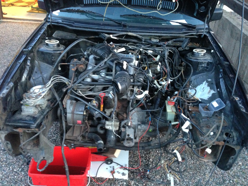

Nu är det i full gång med att märka upp kablarna till PL motorn, men fasen va de har klåpat med detta.
När stöten plockades bört så sa det pang å motor for ner lite, jaha?
Då hade klantarlset tagit bort bultarna för balken som främre motorkudde vilar på.....
Det sitter en givare på spridarröret som är kapade kablar på, är det bränsletrycksregulator? För det gick kablar till en brytare i bilen...
PL har liknande funktion som KR och har ju K-jet i grunden.
Bränsletrycksregulatorn sitter i bränslehuvudet och är mekanisk.
Varför har man kopplat den så att den styrs över en knapp? Nu måste jag hitta rätt kablar....

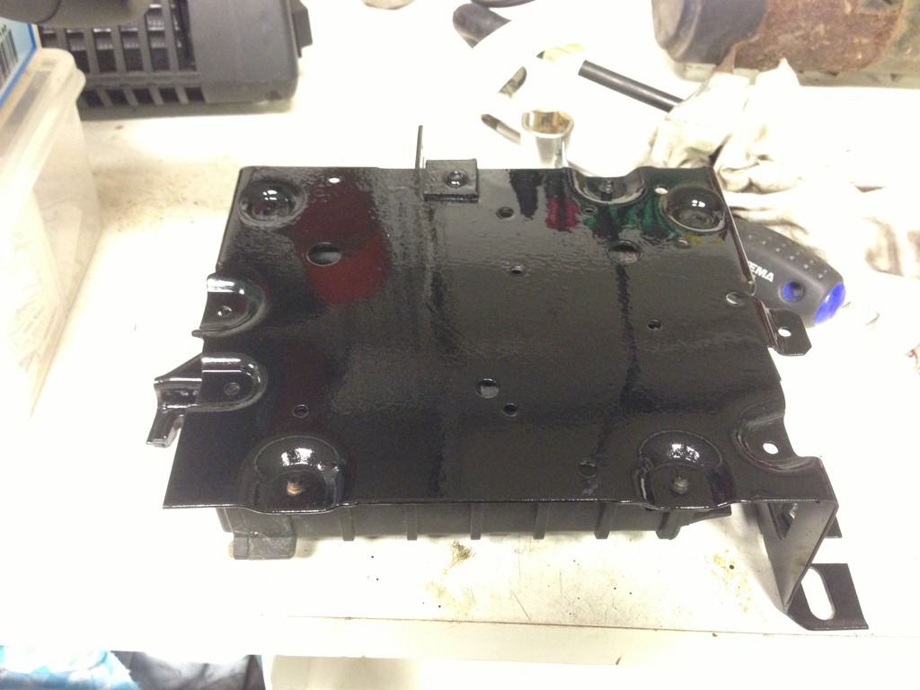

Blev även lite ny färg på kåpan över styrdonet igårkväll.
Bifogad fil 2502

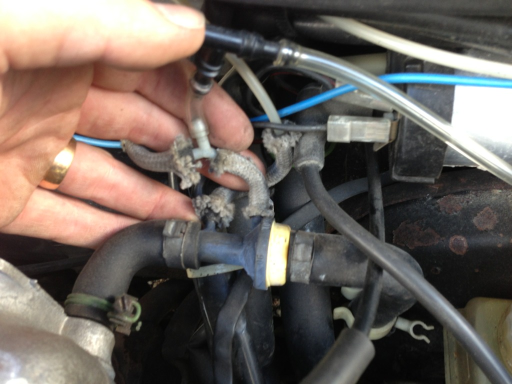

En blå tvåpolig givare som sitter på bilens vä sida, längst ut på "feulrailern"
Låter som kallstarsgivaren, brukar vara blått eller svart kontaktastycke. Nån som velat ha lite extra soppa
Måste kolla ett elschema vart denna ska kopplas in, dessvärre lite rörigt överallt med hemmagjorda lösningar till det sämre, med sockerbitar dessutom.... Blir så trött
