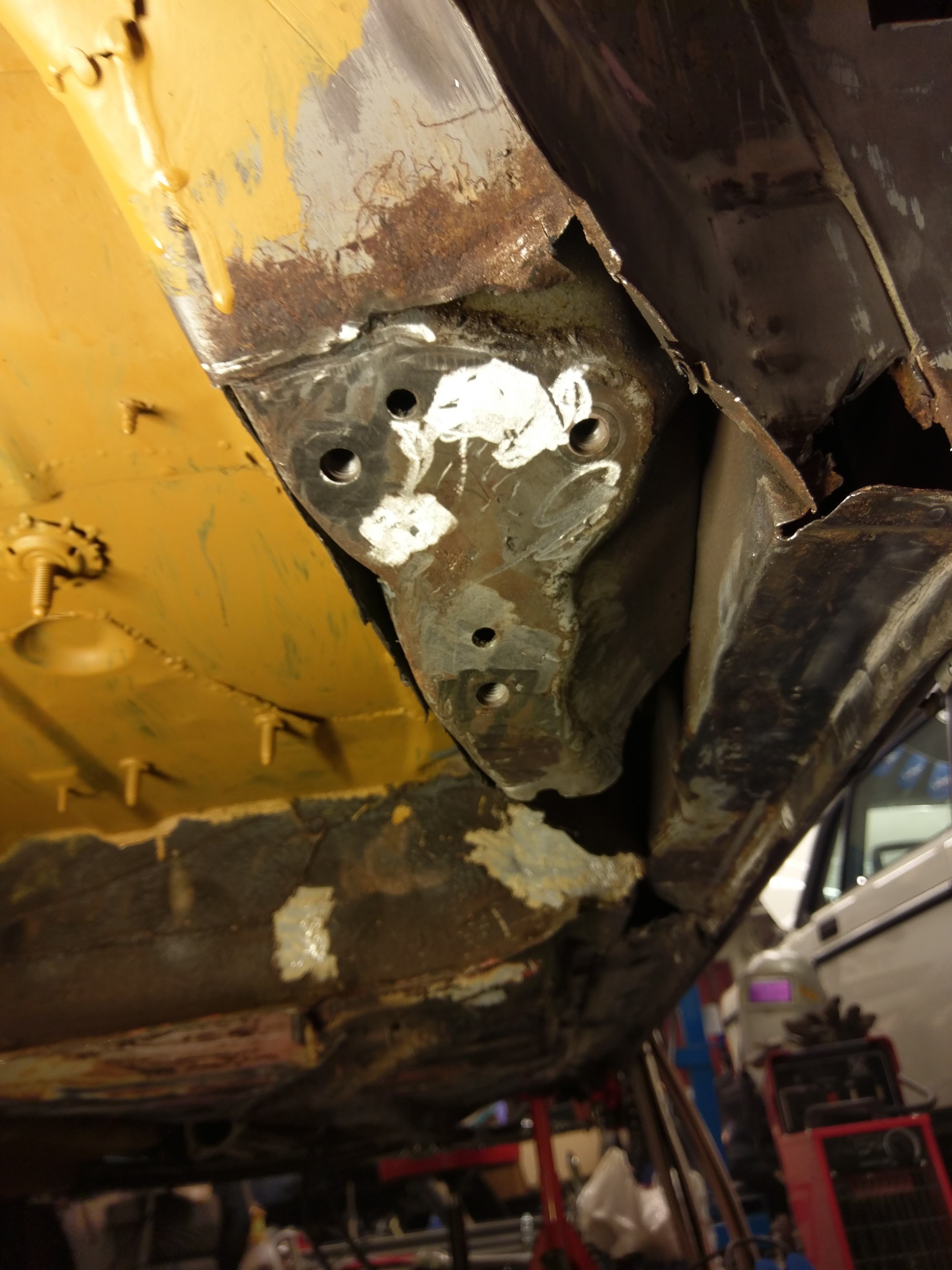

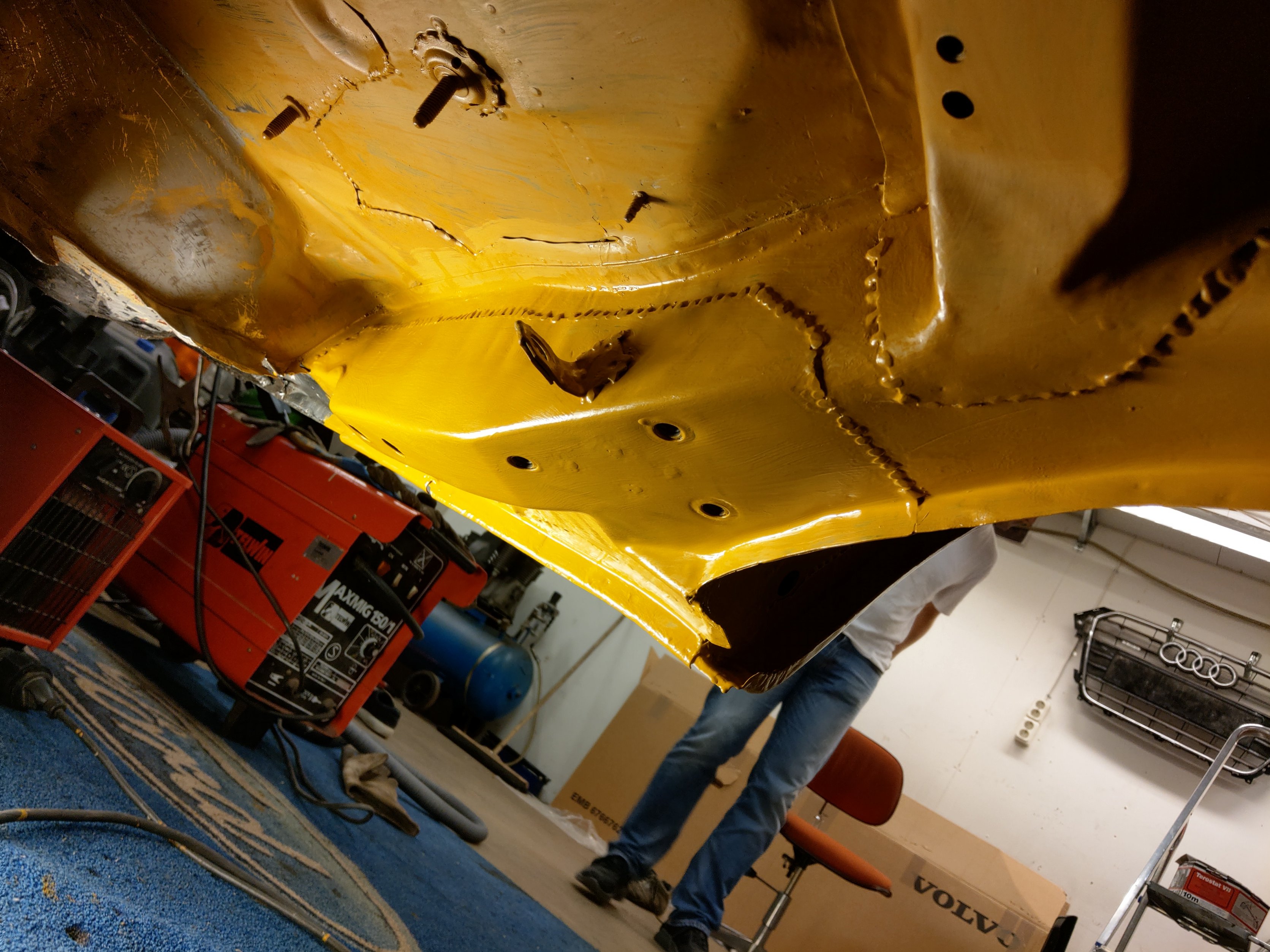

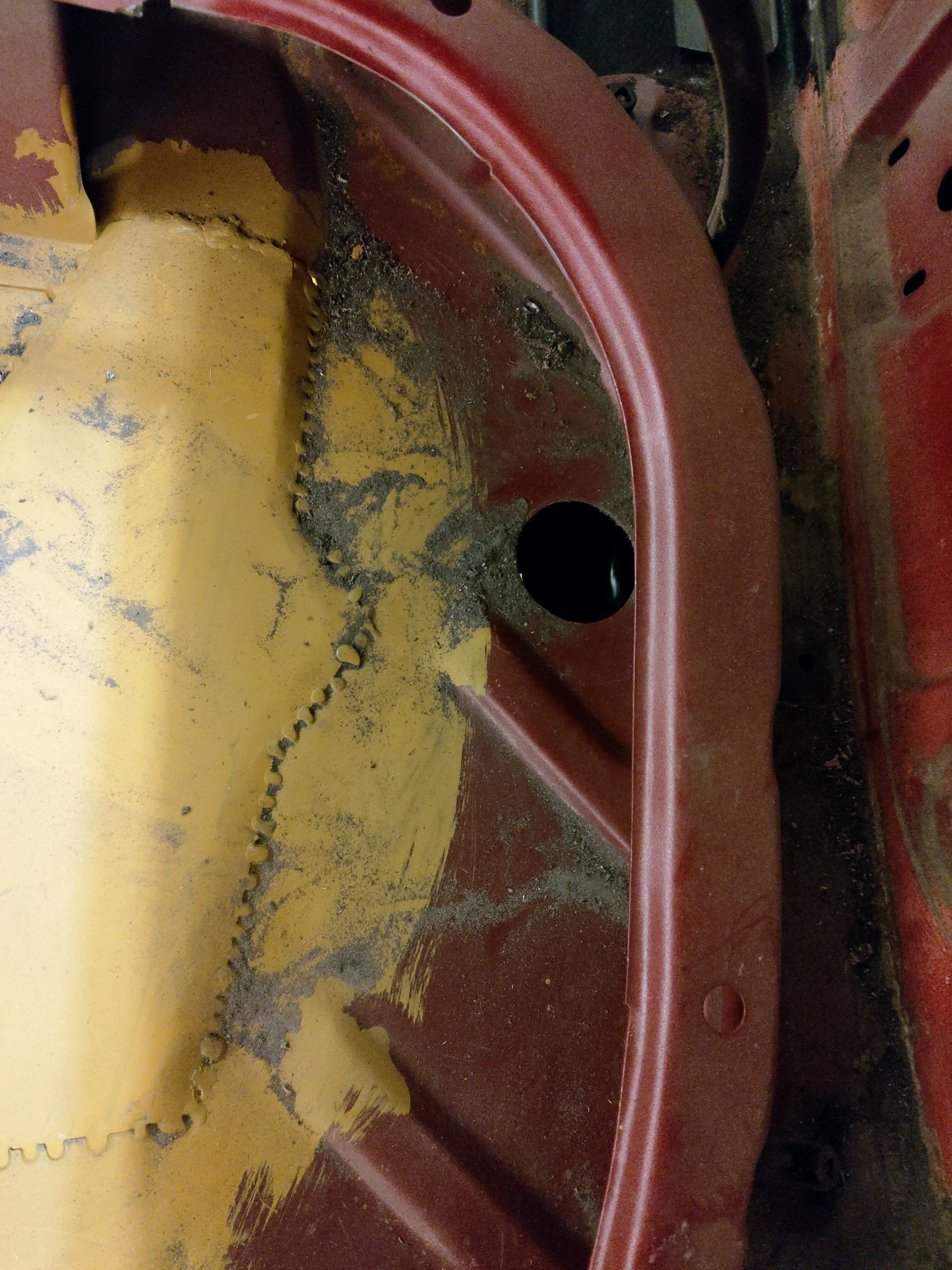

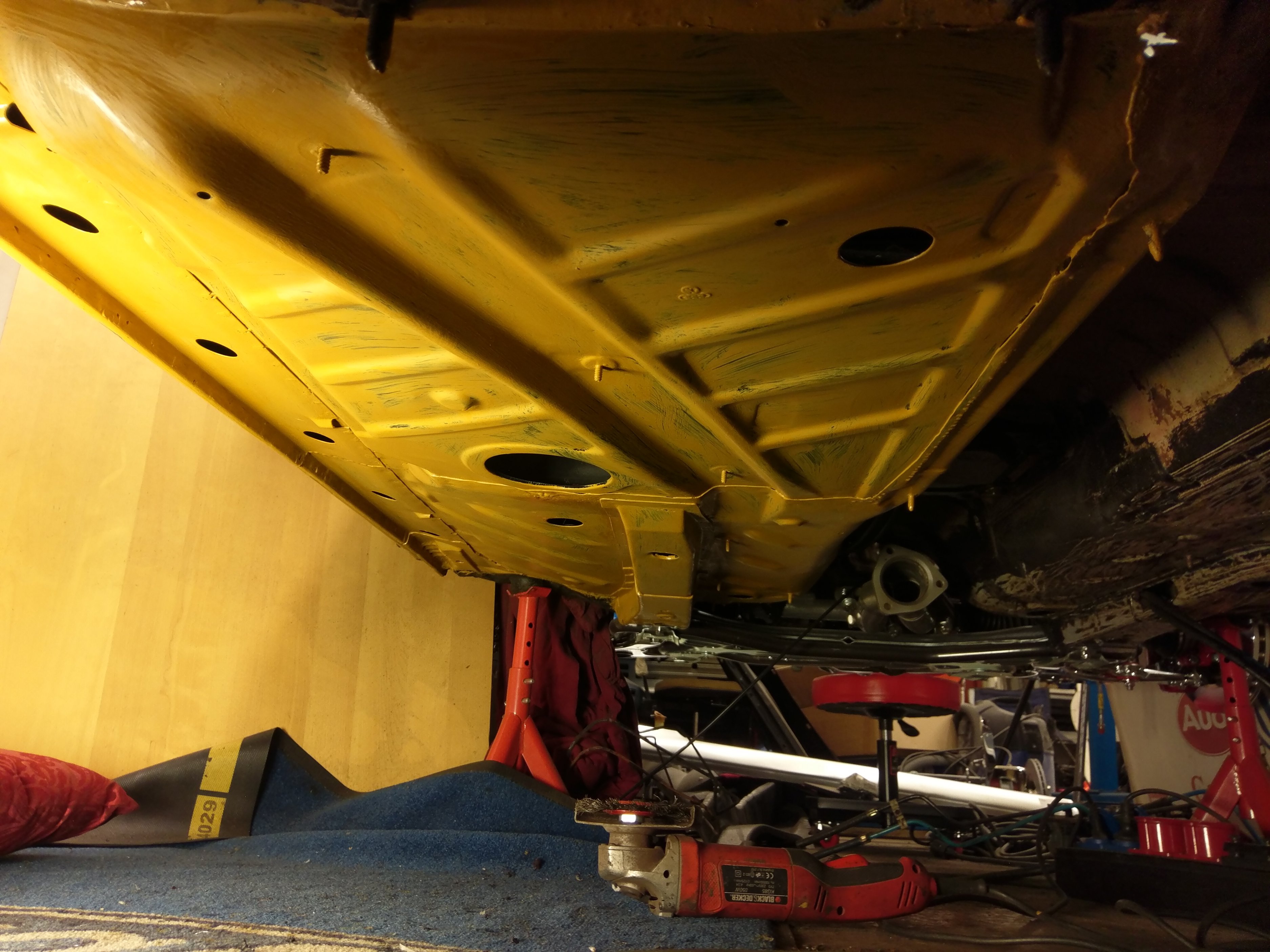

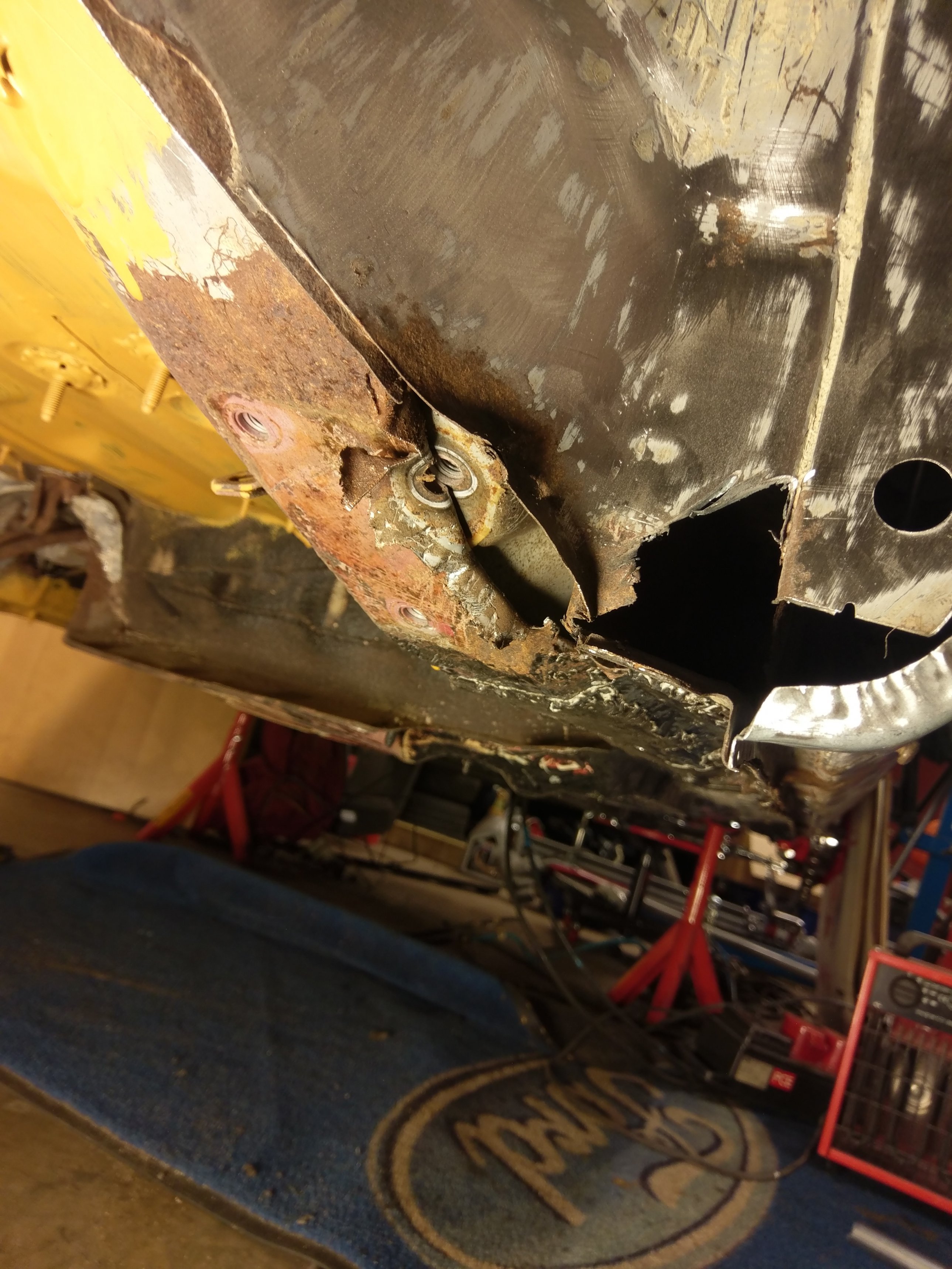

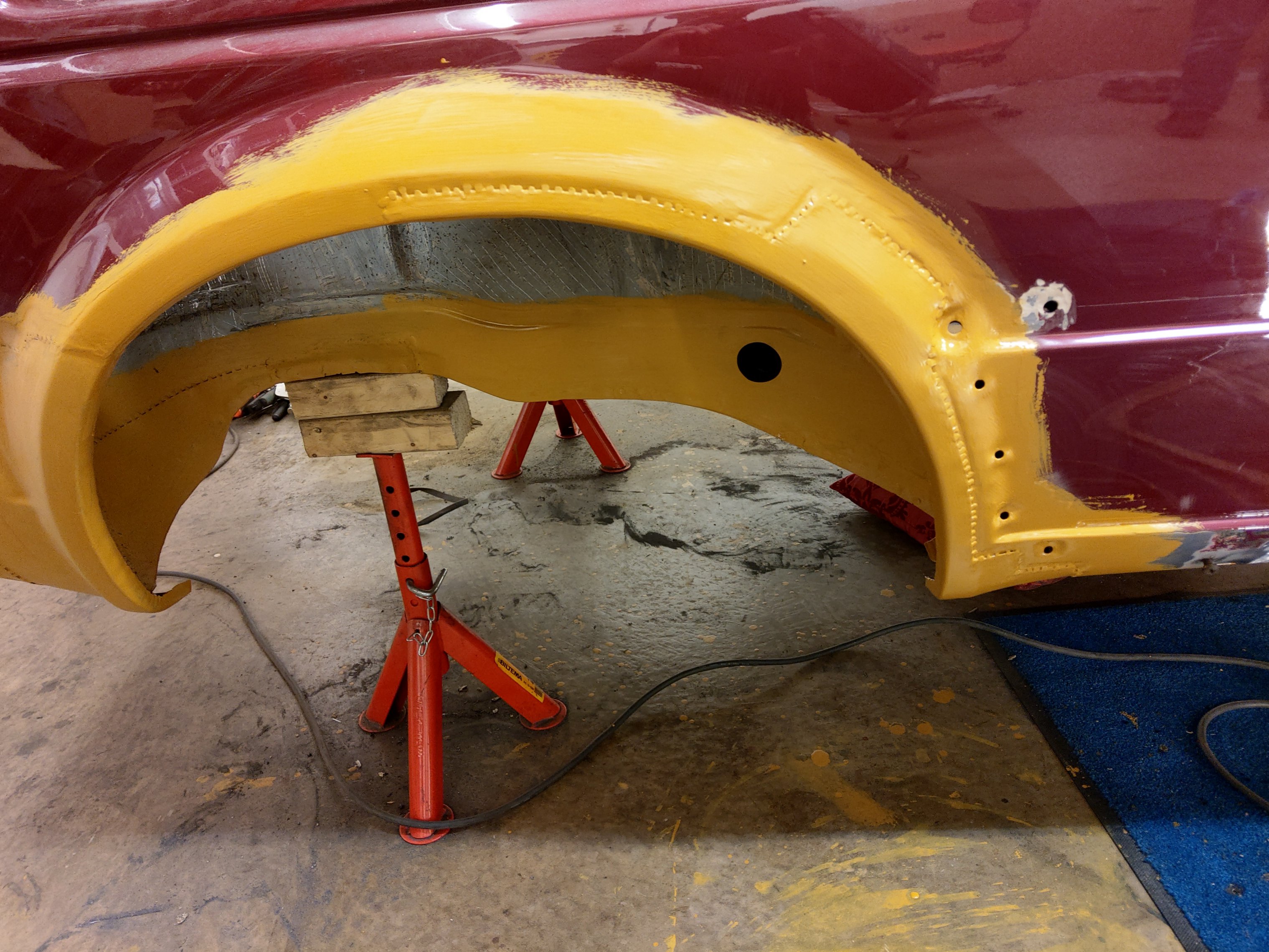

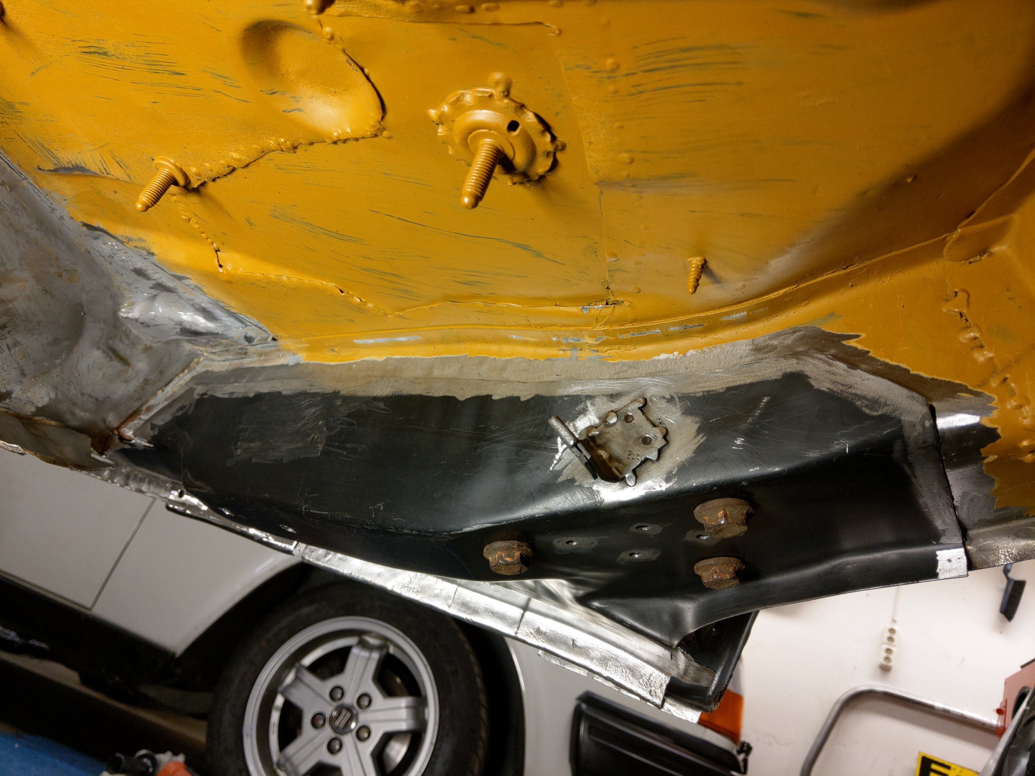

Efter några timmars slipande under bilen så var all gammal färg, underredsmassa och ytrost borta på hela vänster golv. Massa rengöring med thinner :D senare var golvet klart för målning med 2K expoxy grundfärg. Blev bara ett lager så det behöver mera för att täcka, men det var det som hanns med :)
Bifogad fil 9777
Mer färg på undersidan och även målning inne i bilen och tröskeln nästa gång!
