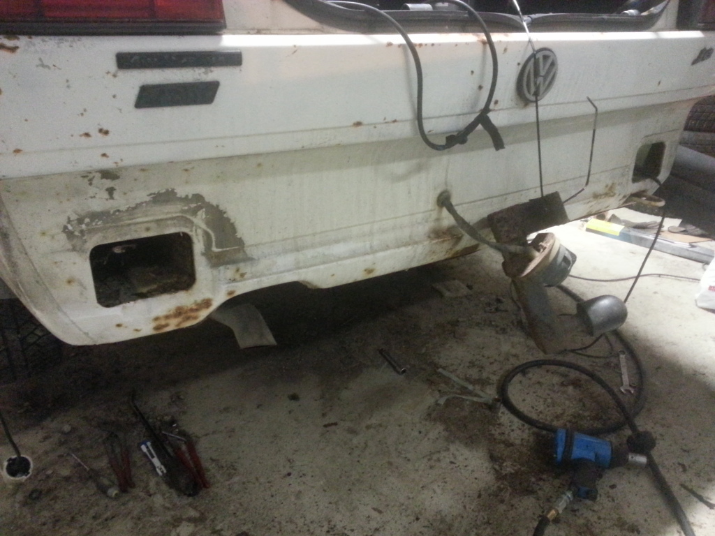

Men kulan från helvetet.
Skulle bara lossa balken fär att ta isär draget.
Först lossnade de punktade muttrarna som håller draget.
Ja men då tar jag loss balken då tänkte jag positivt.
Nähänä , drog då den rostiga muttern INNE I BALKEN rund.
Ja de var ju helvete.
Och verktygsskåpet låst.
Får handla hålborr och slå fast en hylsa imorgon då.
Sedan ska draget loss från bilen.
Ska slipa upp hela balken och måla på den innan besiktningen.
Så ser allt lite finare och helare ut efter svetsning.
Ett steg fram och ett steg tillbaka.
Såg ju förvånansvärt bra ut här bakom kofångare och balk.
Inne i karossen fanns ingen rost heller.
Bifogad fil 3446
Imorgon kapa , slipa rent och svetsa kulan.

Så här KUL kan man ha en fredagkväll :p
Bifogad fil 3449
Kapat ur rosten.
Var några hekto blöt sand inne i kulan.
Bifogad fil 3450
Svetsat dit en 4mm plåt i det urkapade hålet.
Sedan en ny 4mm plåt på det som täcker hela botten.
Svetsade tätt i ändarna nu så ingen skit kommer in.
Bifogad fil 3451
Var ganska bra material kvar.
Svetsarna blev ganska ok.
Bifogad fil 3452
Klart.
Bara fästet för kontakt och sånt kvar.
Sedan montera ihop allt igen.
Får bli imorgon.
Eller inte.. Jävl* förb... Bultjävel:mad: 2.5 timme senare så var vi tillbaka på ruta -1
Så mkt med "bara att sätta ihop"...
Nytt försök senare får tas
