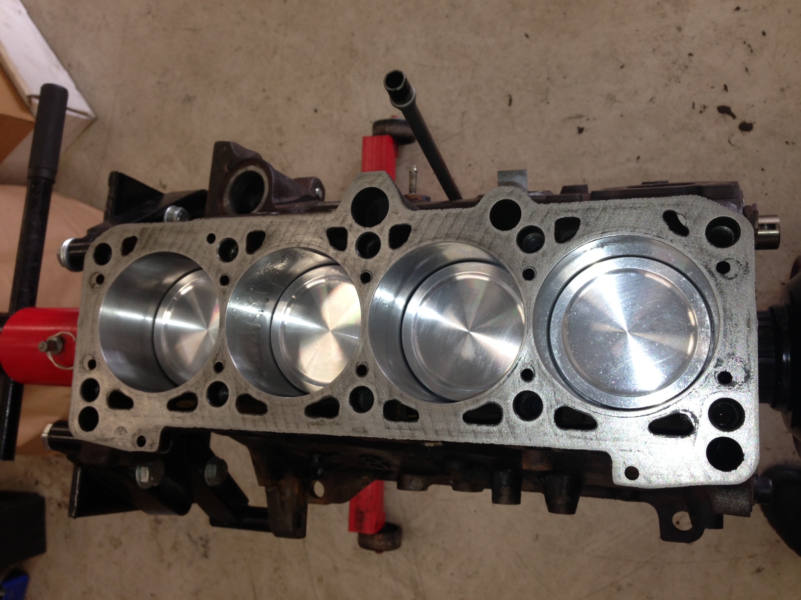

Nu är blocket inlämnad för uppborrning och kommer att bli klar nästa vecka!!
Fick tillbaka blocket idag!
Uppborrad till 83.5mm

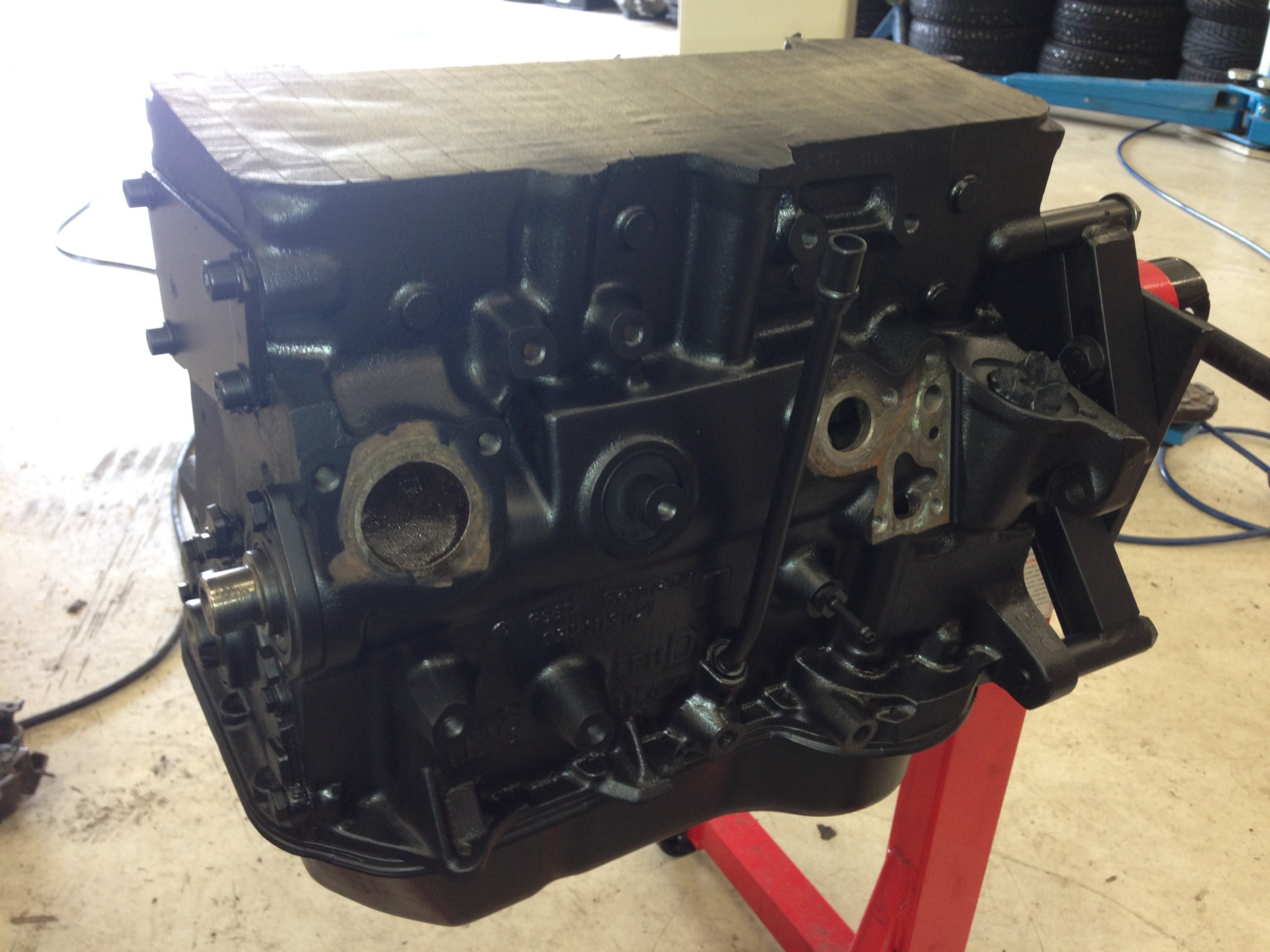

Monterades även nya lager överalt..
Monterade idag packboxarna fram samt bak
olje pumpen samt tråget!
Bifogad fil 2693
Nu har blocket fått en ny dusch med
Matt svart värme tålig färg!Bifogad fil 2695

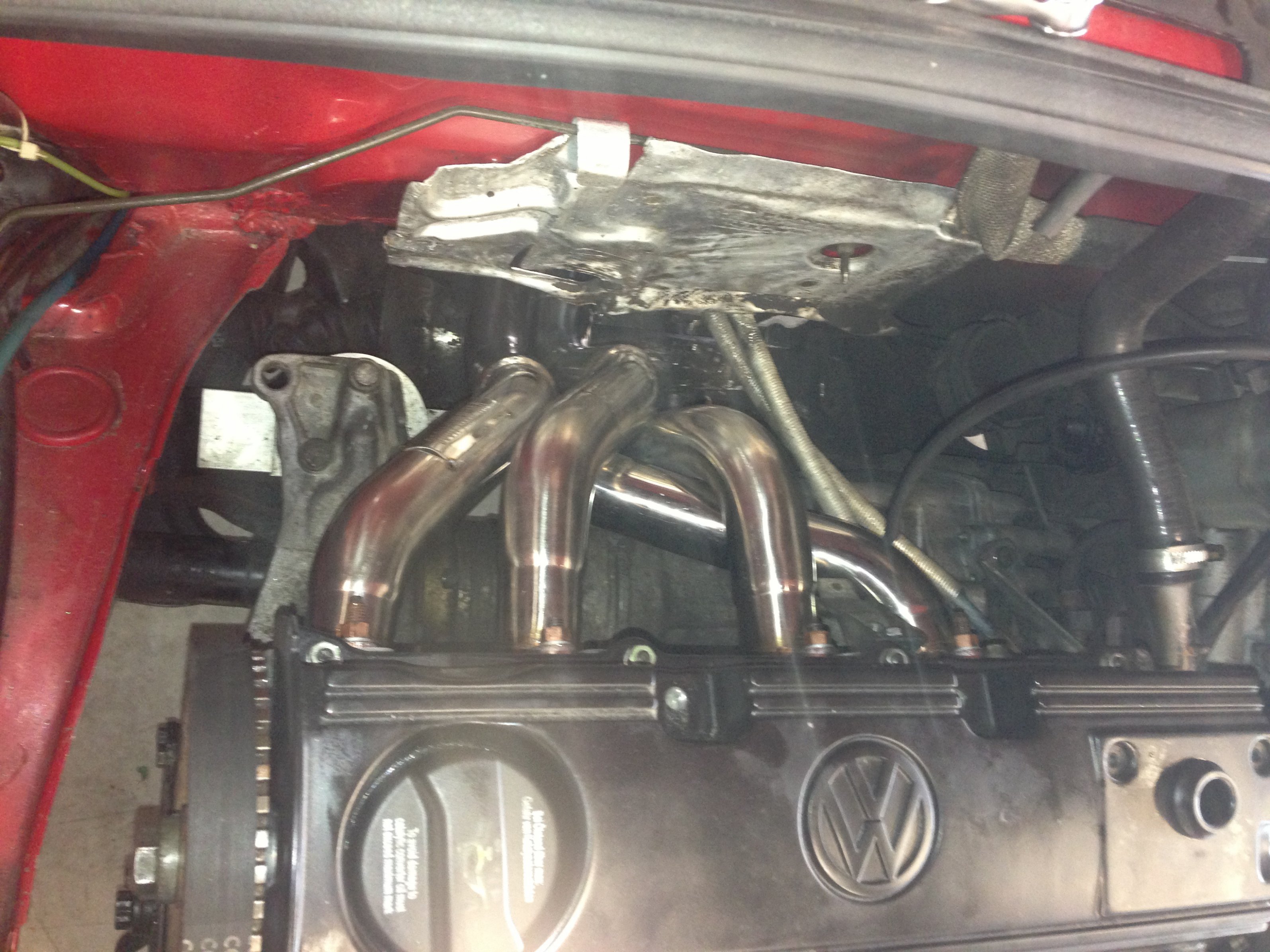

Nu är motorn på plats samt header monterad
Bifogad fil 2712

Block: Original 1H Rallye, borrat till 1.9 liter(1892cc), 83.5mm borr, smidda JE kolvar med 11.0:1 i kompression, smidda 144x20mm H-profilstakar, original smidd vev, nya lager.

Avgas: 4-2-1 Extraktorgrenrör, resterande är uppsala avgasteknik 2.5" rostfritt utan kattar.
