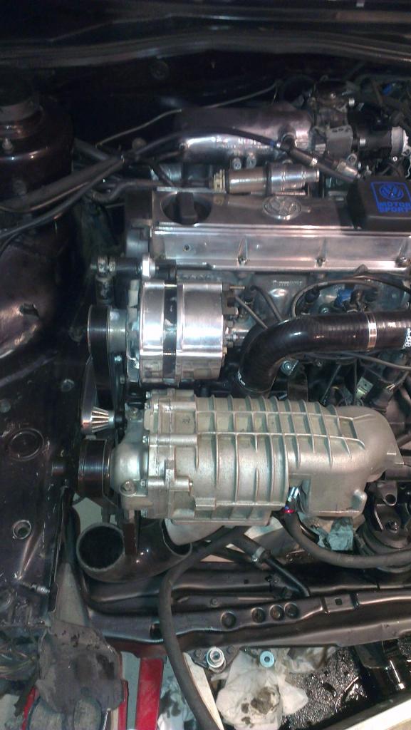

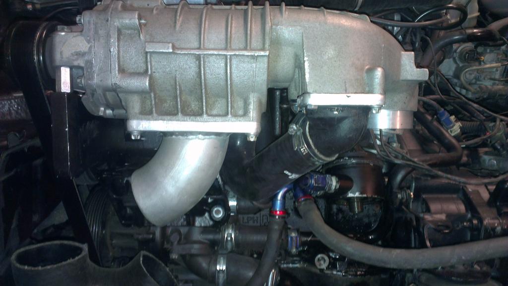

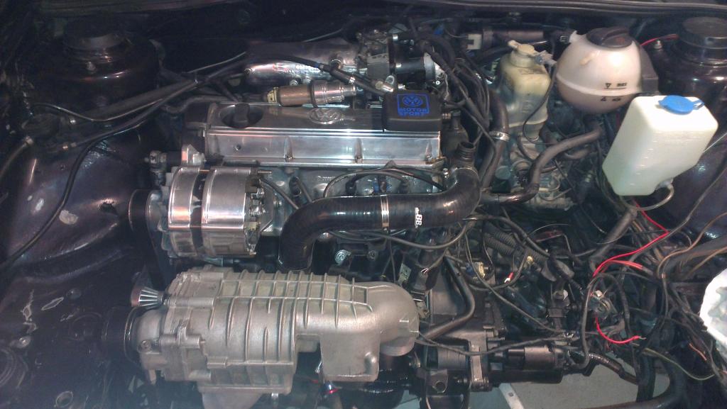

Fått rätt mycket gjort idag, fått slangarna till returen att passa som handen i handsken, flyttat oljenipplarna från sandwichen för att kunna få upp ett rör till kompressorn var nämligen lite tajt där...
Tror de kommer bli bra, får se hur den beter sig nästa gång då jag hoppas kunna starta upp skönheten.
Hittade dessutom en rem, 6pk1725 från en frank skitbil som vi inte nämner i namn.
Sedan började vi leka med den gula innan magen började skrika efter mat!!
Lite pic!
Bifogad fil 1521
Bifogad fil 1522
Bifogad fil 1523
Använde det gamla returröret från gladdern, blev riktigt Nice..
Usssh! Vilken röra de är i motorn...
Startade upp bilen idag, startade utan problem direkt. Verkar lira bra, 65mm remhjul gör dessvärre att jag inte kommer upp i de laddtryck jag hoppats på men tycker man de känns okey att åka runt med eaton kan man ju bara byta till mindre framöver.
De som saknas är en lämplig luftslang från luftfiltret till kompressorn. Är lite tajt osv men jag siktar in mig på en 65mm luftslang.

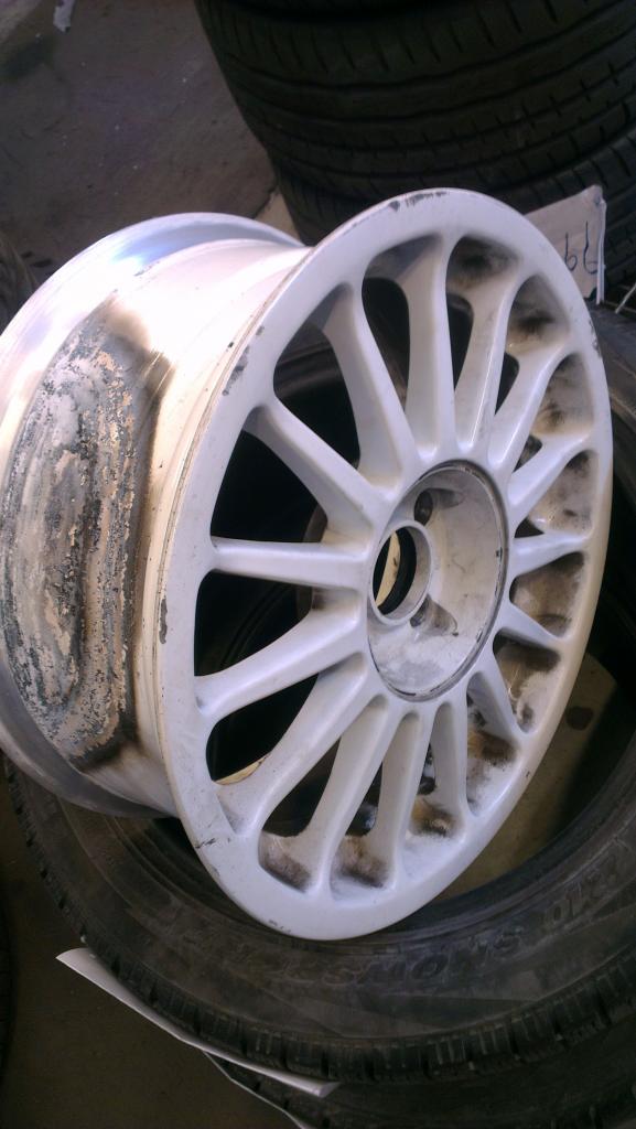

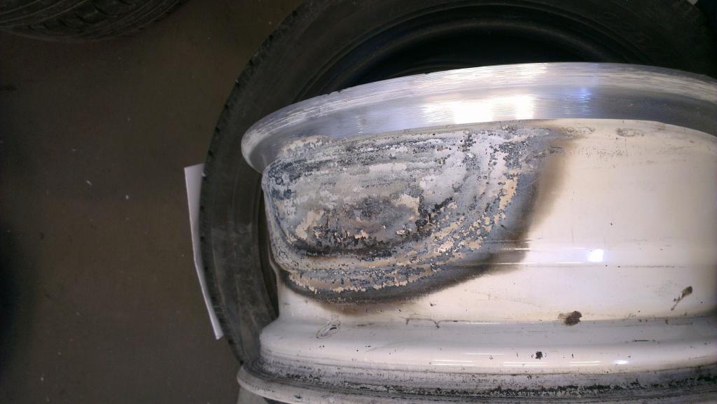

Hade även stora problem med en fälg som pajade i ett stort potthål, intera löste detta mes kort varsel så jag fick möjlighet att dra till lunda. Ska dra ihop ett mail idagarna till kommunen och se vad jag får för svar. Riktigt nöjd med resultatet btw!!
Planer inför buggen är väl mest att småpilla, har tyvärr inte ekonomi nu att köpa nya fälgar. Dare rs gillar jag, 16# tror dock inte dom passar brembo oken.
Glad lill-lördag!
Bifogad fil 2099
Skönt hål!
Fälgen
Bifogad fil 2100
Bifogad fil 2101
