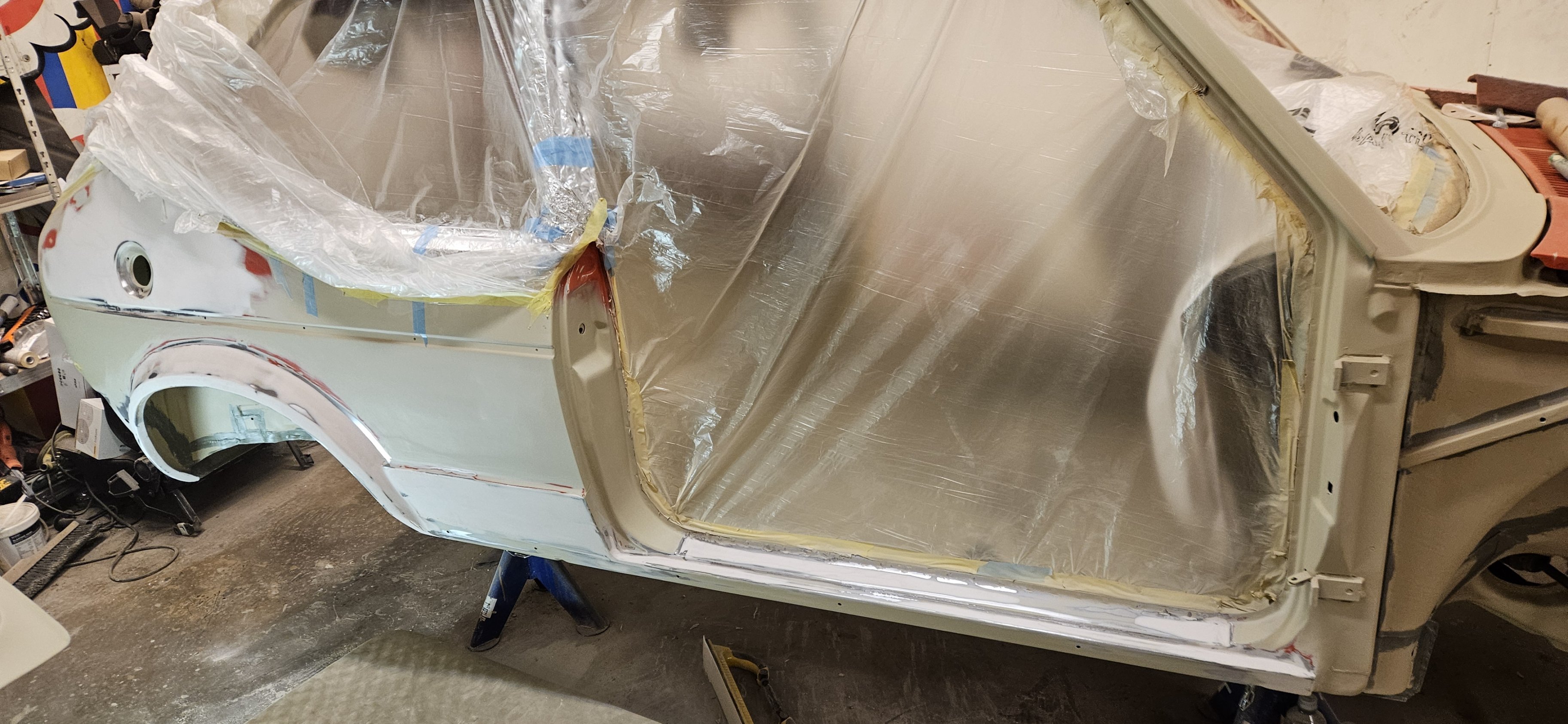

Kväll i slip och lack-tema igår.

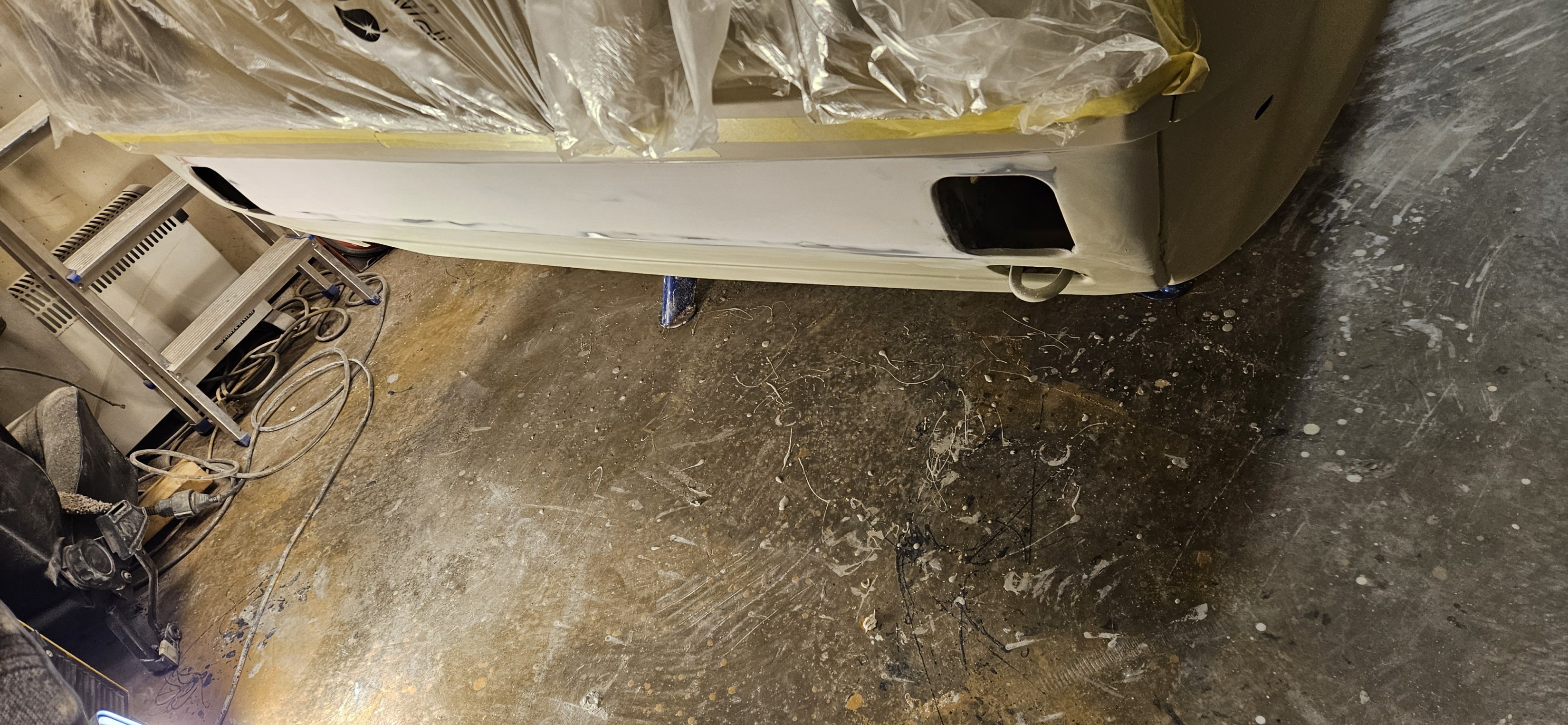

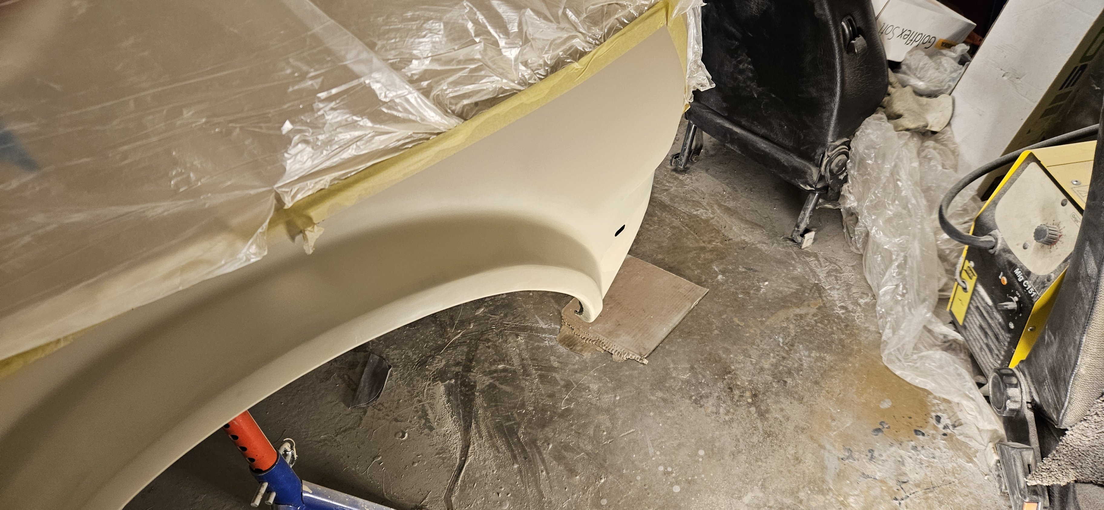

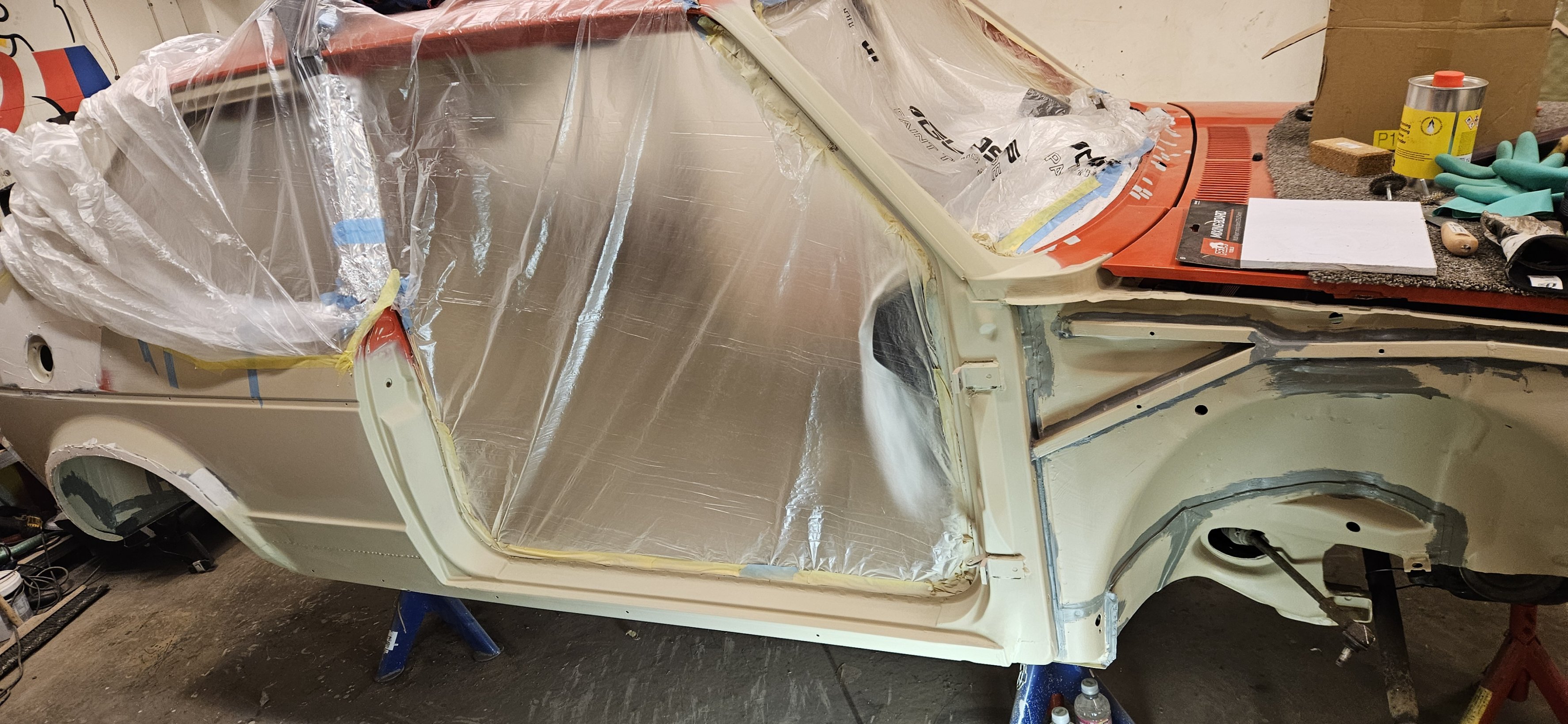

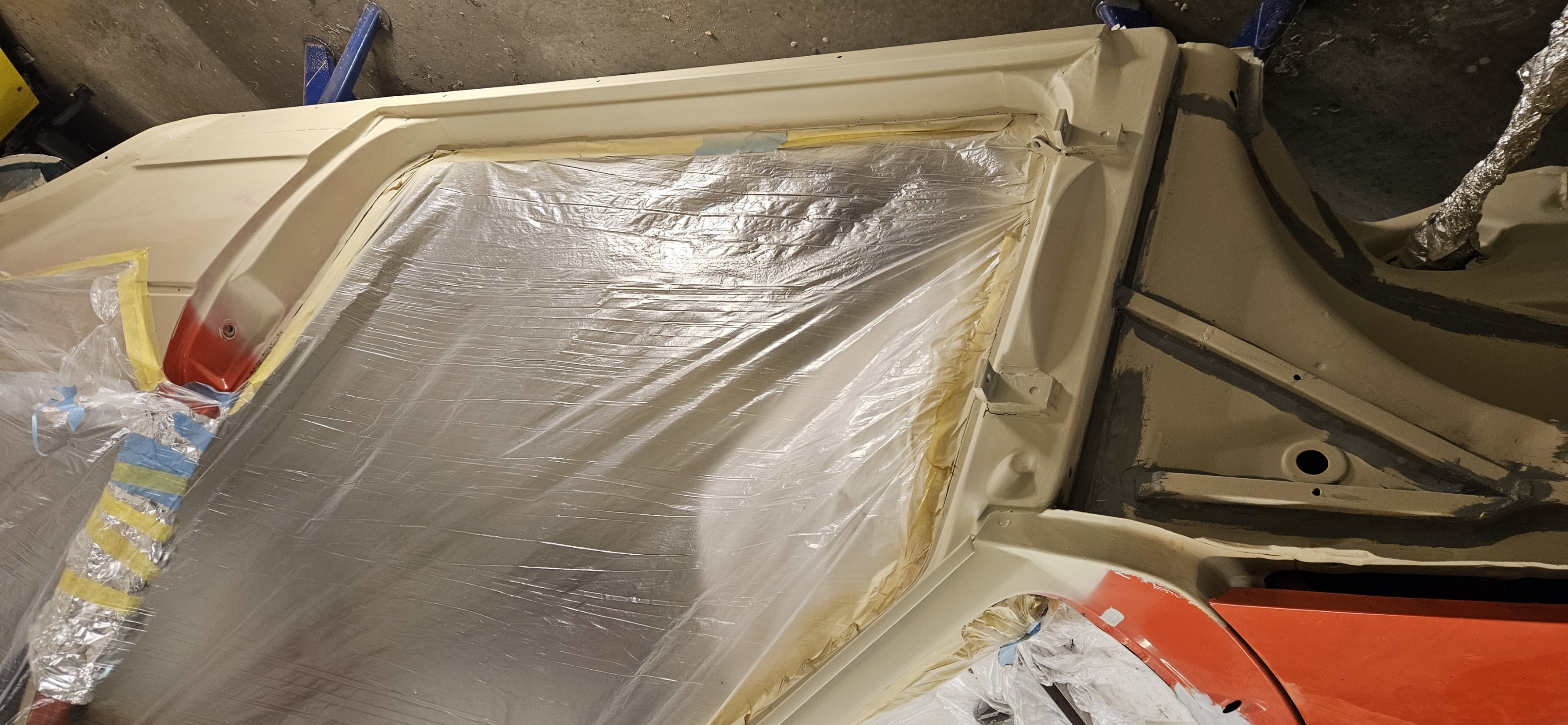

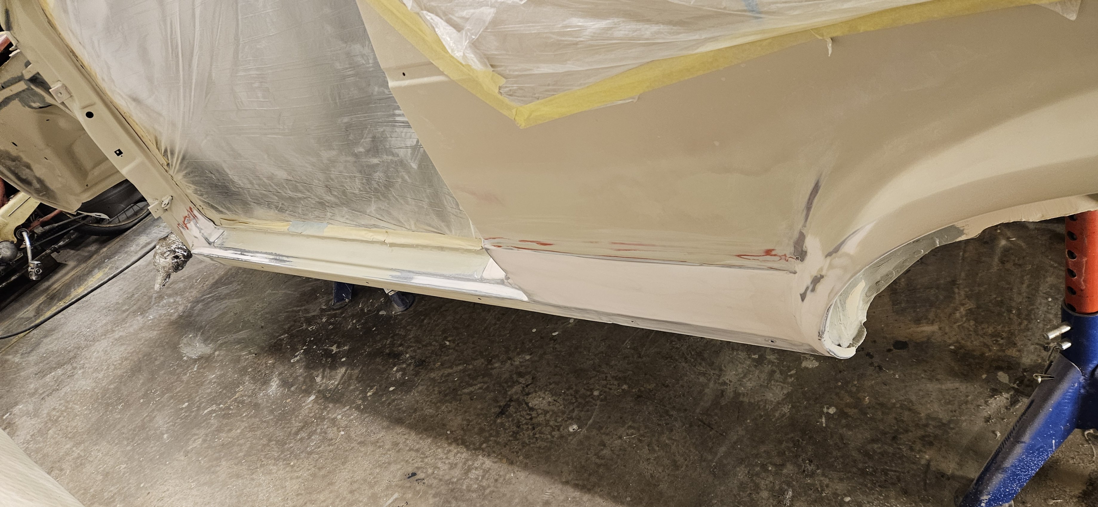

Slipat trösklarna/astolpar och gått över alla svetsar en gång till för att säkerställa att inget sticker ut och sen lackat båda sidor i 2K epoxy:
Bifogad fil 15070
Bifogad fil 15071
Nästa gång blir det karosserikittning av svetsskarven mellan tröskel och golv, sen är karosserikittning klart på hela bilen. Sen är det dags att spackla trösklarna och få på body på dem.
