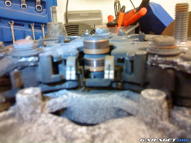

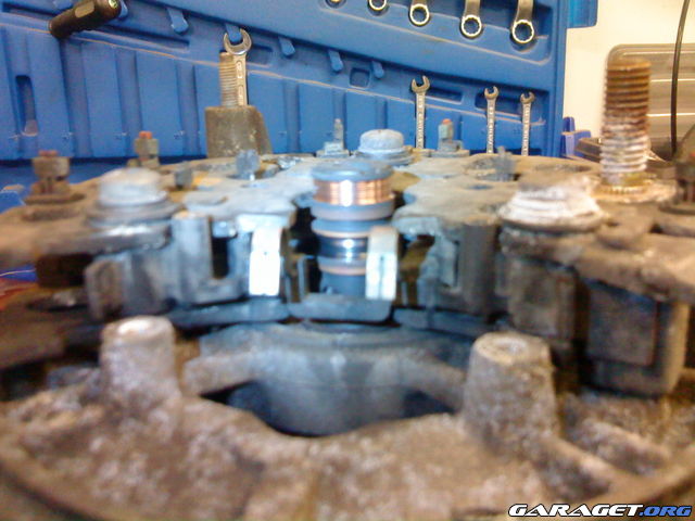

När väl generatorn kom (efter 20timmar!) så var det bara o byta. Öppnade upp locket på bägge för att kika på dom.
Den "nya" såg ut så här när man tagit bort kolen, snygga o prydliga släpringar.:
http://www1.garaget.org/gallery/arch...498_isha7j.jpg
Den andra såg ut så här, lyckades tydligen få tag i en välbegagnad från skroten första gången:
http://www1.garaget.org/gallery/arch...497_hian8r.jpg
Inte undra på att den inte laddade, släpringarna var nerslitna till plasten bakom, och kolen var helt uppslitna så de inte nådde in till släpringarna. Kolla noga så syns det hur djupt in i ringarna kolen har nött.
