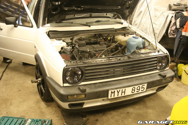

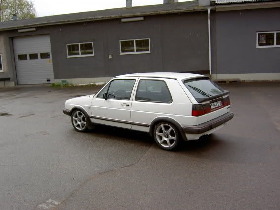

Vita golf2or som jag haft mina TSW evo R på:)

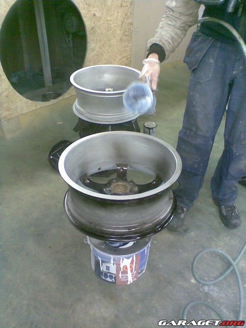

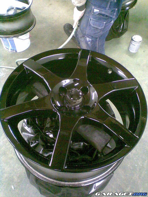

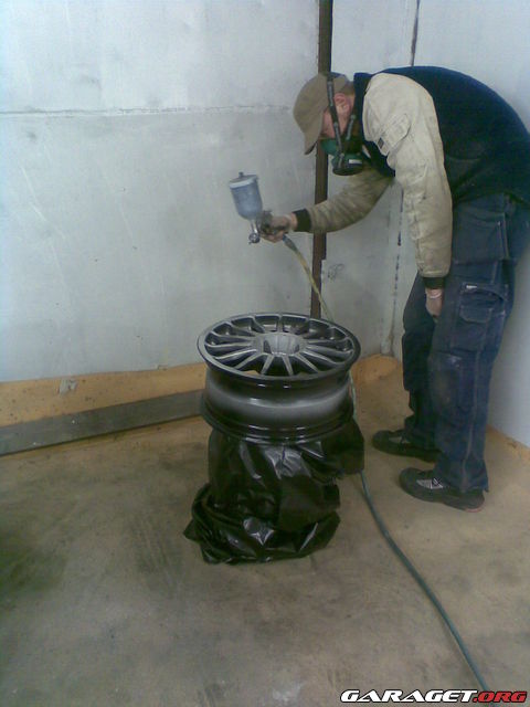

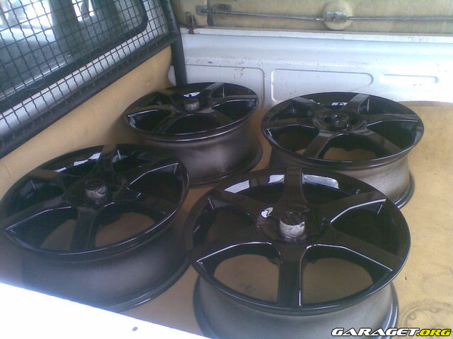

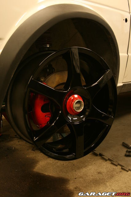

I går va vi och lackade fälgarna :) Blev P-nisser som fick måla igen, han skulle ha färg på sina fälgar oxå så de passa ju bra. (Tack Nisser) så slapp man lacka med spray burk ;)

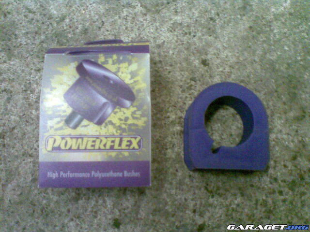

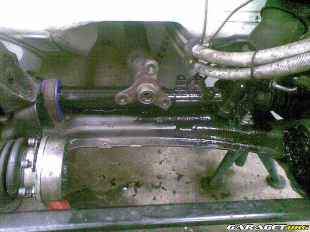

Sen kom även min powerflex bussning från DLI som ja monterade efter att vi blev klara med fälgarna och lämnade lack stället för dagen.

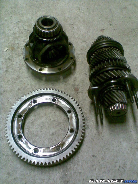

Har även hämtat min blivande slutväxel. Thomas E fick hjälpa till att borra lös kronhjulet från en gamal diff vi hitta hemma som hade rätt utväxeling. Nu blir det 3,944 mot 3,30 som ja åkt på förut. Hoppas de blir bra :)

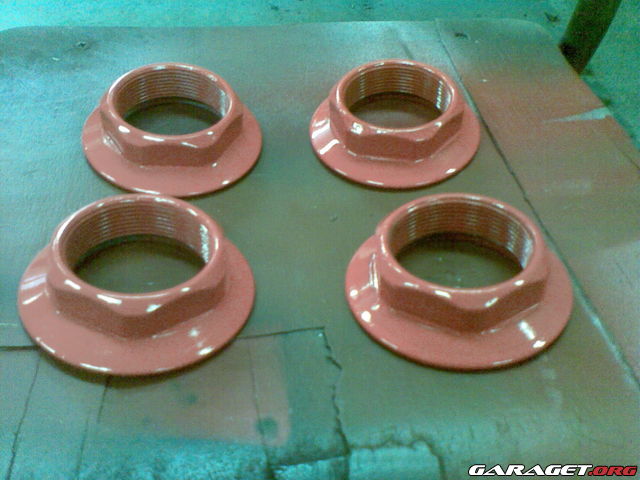

Målat muttrarna som håller fast centrumkåporna röda, får se hur de passar in sen.

Hämtade fälgar i dag !
Blev riktigt bra! är ju trotts allt bara en "garage lack" :)
Sen rev ja även isär lådan och skruvade dit mitt "nya" kronhjul på diffen.

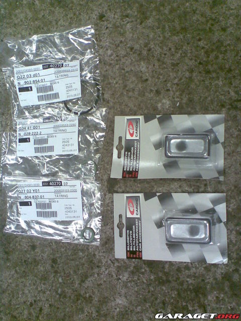

Hämta nya o-ringar till fördelningslådan på bilmetro.

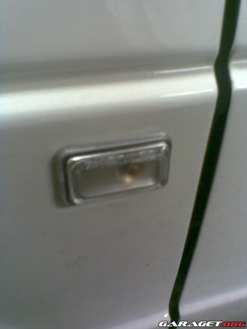

Handlat nya sidoblinkers.

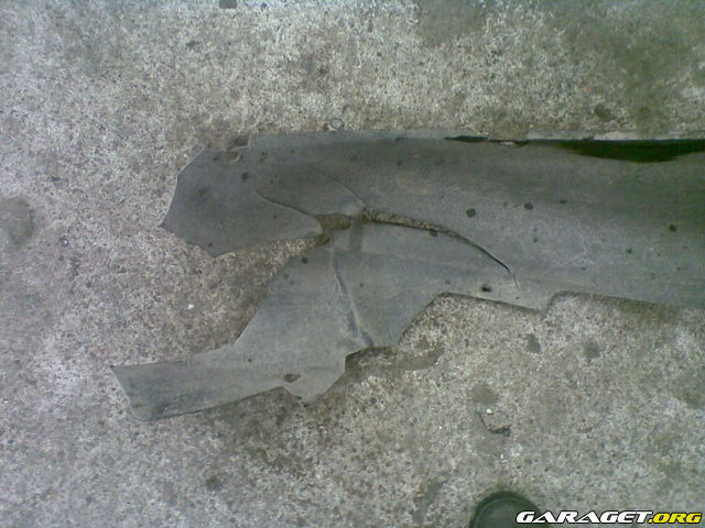

Bytte en innerskärm som blivit skrot under isåkningen i orsa.

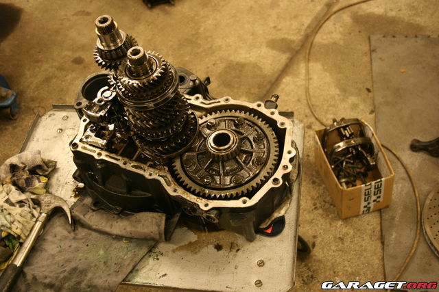

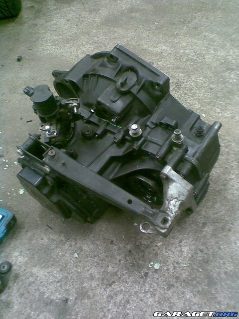

Norpan var ut i kväll och vi skulle sätta ihop min låda efter bytet av slutväxel.
Men så klart när man ska göra något så ska de alltid j*vlas lite i vanlig ordning!
Chimsningen av axeln vi bytt gick fint, rätt med första chimset vi tog. Sen såg ja ett lager som inte mådde så bra, de visar sej vi hade haft fel back drev till fel lager i lådan så lagret blivit skrot och ätit på mitt backdrev..
Vi löste de genom att slå och banka samt bygga oss en ryckhammare och tillslut få ur de gamla lagret. Sen "borra" Norpan ur ett annat ur en skrotad låda vi hade och sen montera vi i det och de blev bra, men lagret byggde inte tillräckligt mkt så ytterbanan gick emot backdrevet igen. De löste vi med ett special gjort chims (säg inget till lådan om de) :) Bra blev de iaf!
Sen hade ja råka vänt kronhjulet fel på diffen så de va bara ställa sej och dra loss de och vända håll.
Allt annat gick lagomt smärtfritt och nu sitter den ihop :)

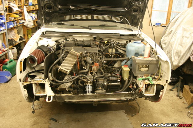

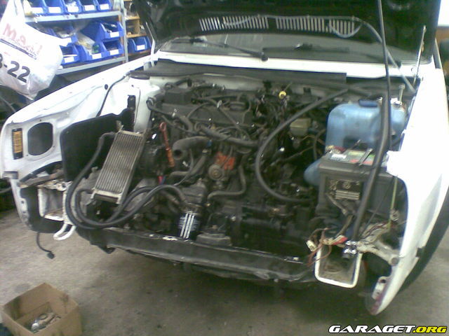

Syncron står nu mer ihop och fungerar!

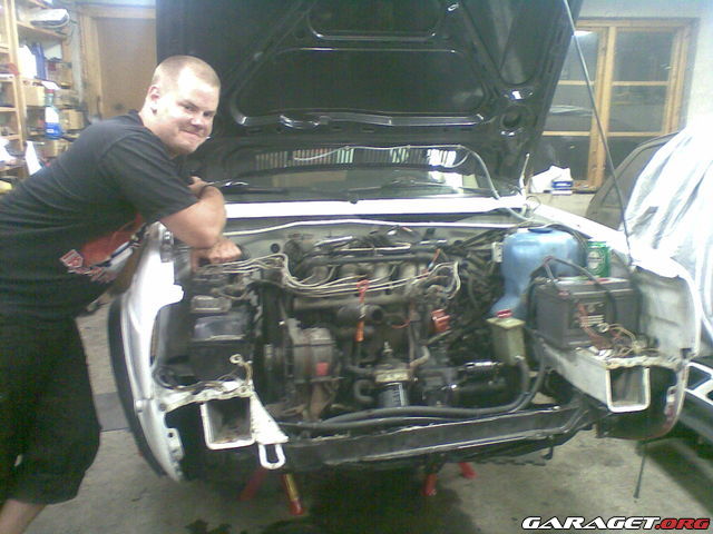

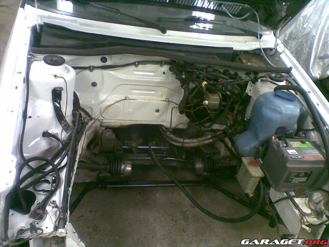

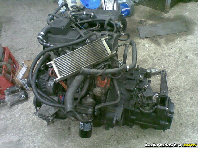

Blev några timmar i garaget i dag. Börja med att göra rent lådan och skruva ihop den med motorn. Sen blev de ilyft med hjälp av grannen och några av hans kompisar :) Tack för de!
2 små missöden blev det dock, Först så läkte servo pumpen som ett "soll" så stal den som hör till den svarta ;) (den har fått donera en del) Sen koppla ja fel på kontakten till spridarbryggan och då öppna ju inte spridarna, den gick bara på kallstarten. Men när ja bytte kontakt så morra den till och gick igång kanon :) Skönt att höra lite 8v toner igen!
Bara till att börja skruva dit kylare,front osv när ja visste att den gick.
Sen ut på liten prov tur, Och märkte direkt stor skillnad att den fått annan slutväxel. Hade ca 3500rpm i 100km/h :)
Nu ska en hjullinställning göras och sprutet ska ställas in för sommar E85 sen ska den nog vara klar för br ?

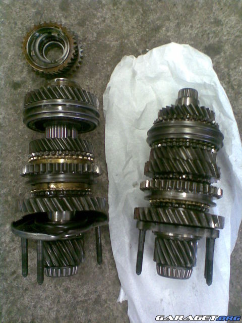

Vänster - gamal axel för 3,38 slutväxel som satt i förut. Höger - nya axeln klar med drev osv för 3,94 slutväxeln som sitter i nu. Tack igen till Norpan för fix med axeln och lådan!

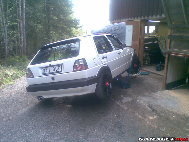

Tvätta av den lite garage damm i dag ;)
Ska ut och fota lite med bror snart så man har lite bättre kort.
Här är en mobil bild iaf.
http://www1.garaget.org/archive/41/4...65-1908953.jpg
Behöver väll inte säga det med den e minst lika snygg som den svart... =)
Snyggt och bra jobbat Nicke..
Det här har du gjort förbannat bra Nicke!! :)

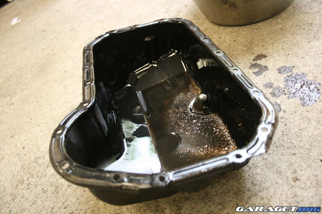

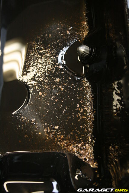

Skulle åka in till stan i dag och hämta lite prylar till crossen. Men suck, Han inte längre än halvvägs, gasar på lite ut från en korsning till runt 4500 och de skramlar till lite. Åkte lungt och stanna längre fram och lyssnade, ett väldigt liv från motorn över 2000 varv.
MOTOR RAS!!!!!
Det blir snyggt det där
Tråkigt efter allt arbete att det ska rasa på en gång, blir till och sätta tillbaka 16Vn då.

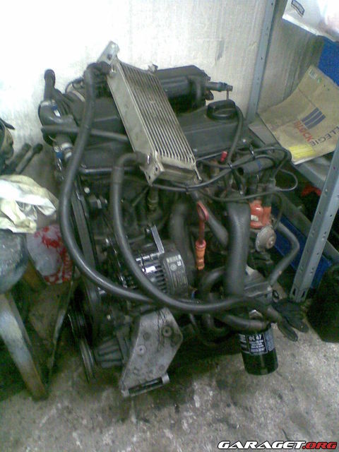

Här kommer ett litet avsköjande då som ja sagt!
2,0L 8v motorn var inte att tänka på och laga pga allt spån i tråget..
Så där för blev de så här ;)
Kl är ca 20:00 igår Fredag 21 och vi har börjat ta ner tråget.
http://www1.garaget.org/gallery/arch...262_qzmekz.jpg

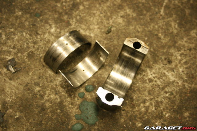

Ska de se ut så här ?
http://www1.garaget.org/gallery/arch...265_gd9vlm.jpg
http://www1.garaget.org/gallery/arch...268_64xoij.jpg
Ett vevlagren som glappa rejält så de tog vi ner och inte konstig den knacka?
http://www1.garaget.org/gallery/arch...271_6k3872.jpg
Här fick den stå och skämmas!! Tills ja skruvar isär och kollar va som har överlevt.

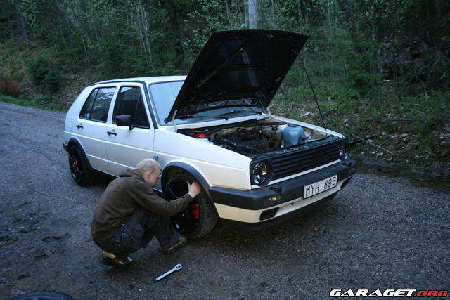

Lite mer fixat inför BR.
R-däck på fälg. dock regn däck men bättre än vanliga gat däck iaf :)
Så nu ska de åkas lite bana är de tänkt.
