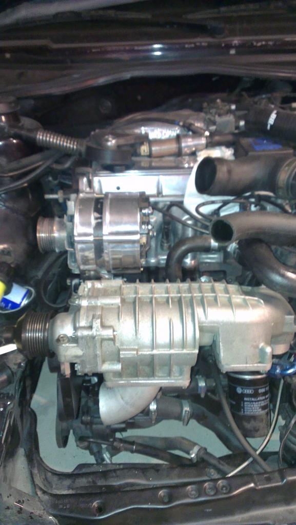

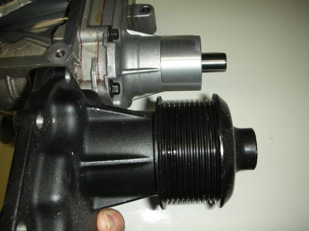

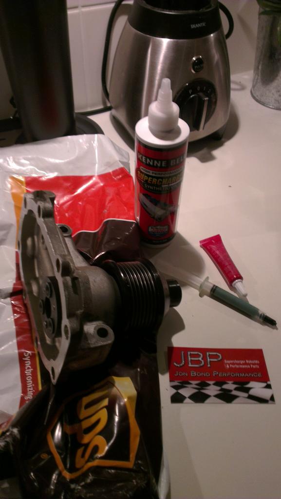

Här kommer lite goda delar från USA, en ny eaton nos med ordentligt lager och ett remhjul från shelby gt.
Har börjat lite med tryck rören till och från eaton, samt returen från spjällhuset.

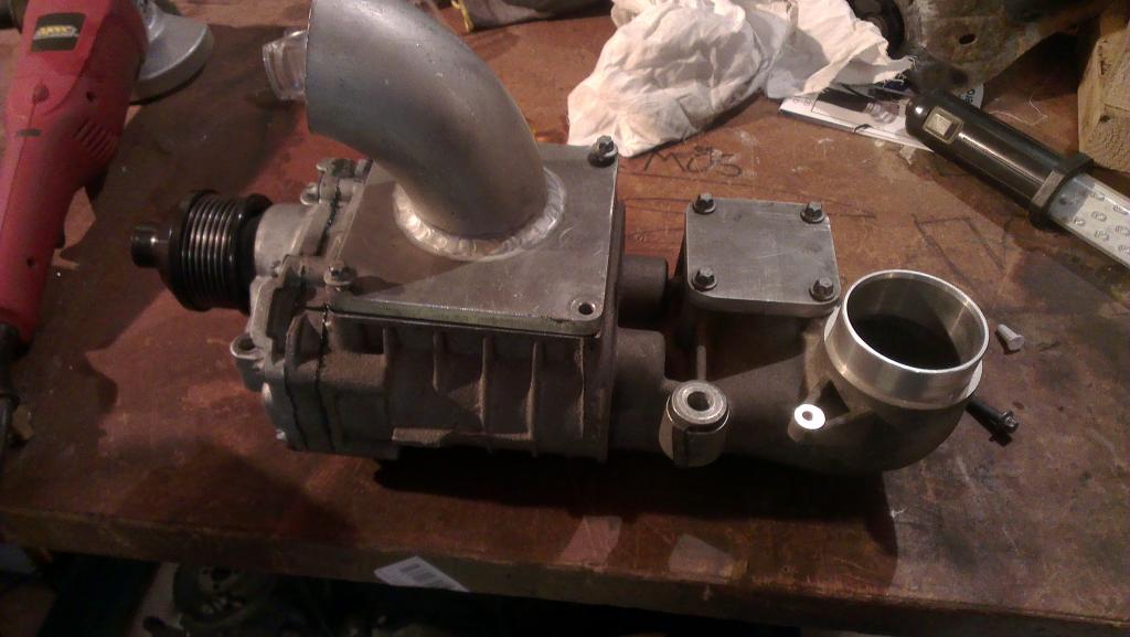

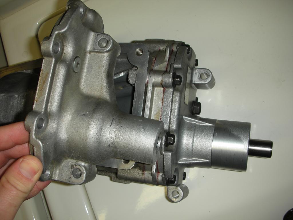

Jag berättade tidigare om den nosen jag fick med när jag köpte kompressorn. Var en axel med kulor runt den med en lagerbana utanpå. Firman i USA hade aldrig sett den konstruktionen tidigare och är helt värdelös. Istället hitta vi en beg nos och tryckte dit ett ordentligt lager.
Bifogad fil 1255
Bifogad fil 1256
Nu bygger vi tryckrör och konstruerar ett rör från returen. Over and out.

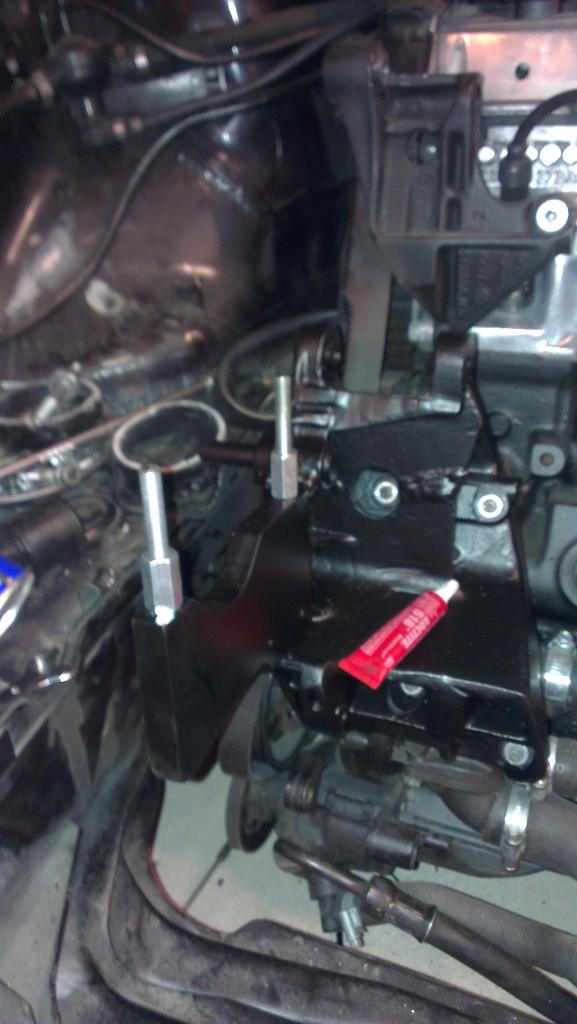

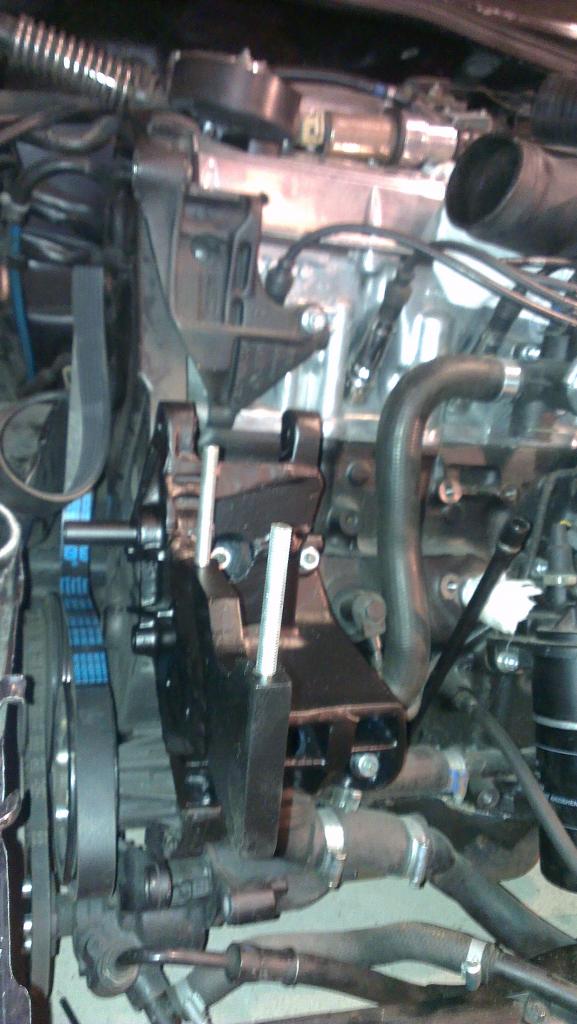

Blev lite pyssel med eaton fästet som jag gjorde om.
Bifogad fil 1492
Nylackat.
Bifogad fil 1493
Skruvade ner gängstav.
Bifogad fil 1494

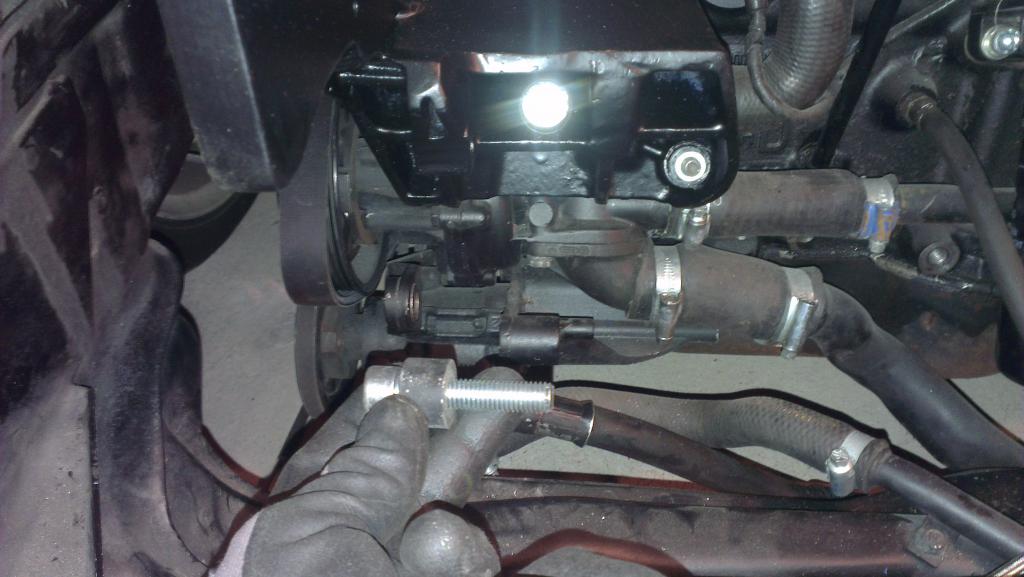

en liten distans för att få upp eatonen lite, blir så tajt vid andra sidan där luftfilter röret skall komma in, sitter en oljekyladapter lagom nära... :D
Bifogad fil 1495
något sådant tänkte jag...
Bifogad fil 1496

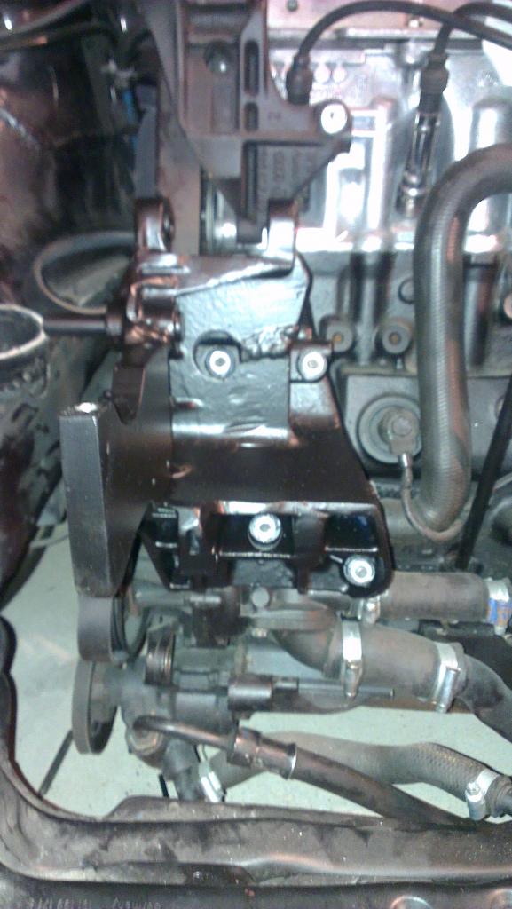

bakre fästet.
Bifogad fil 1497
Blir bra detta..

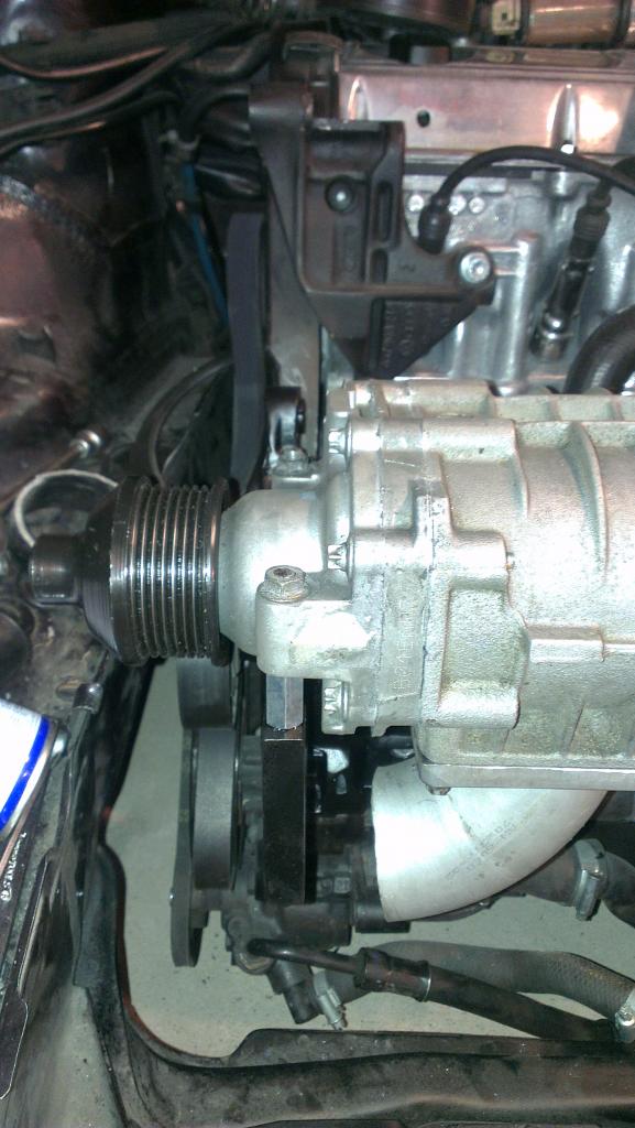

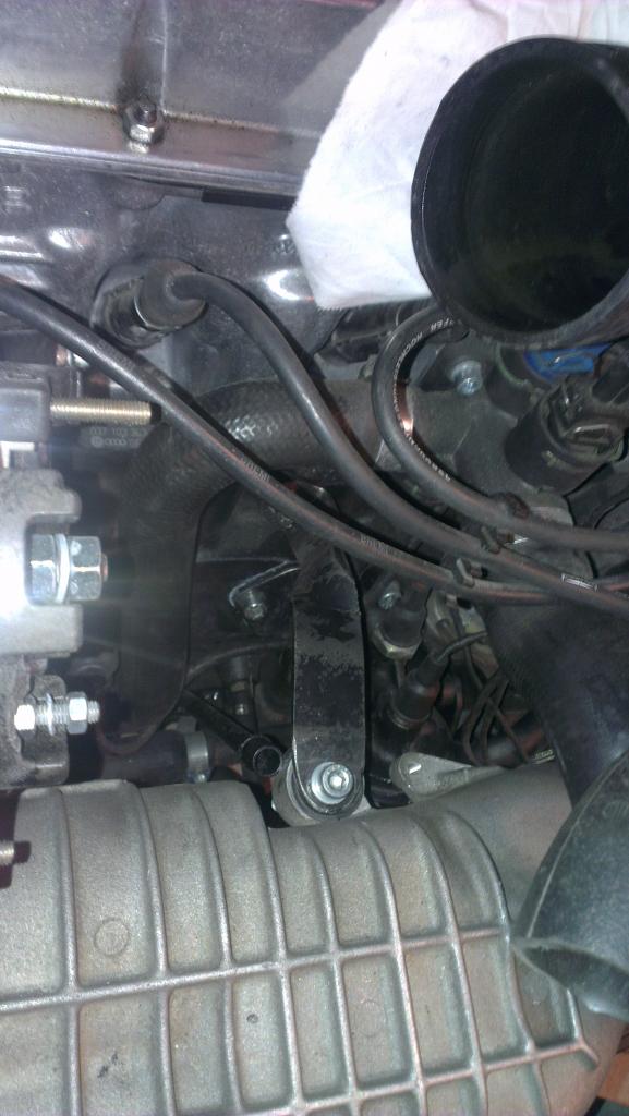

En fråga nu när g-ladder fästet är kapad i nedrekant, då kan jag inte föra igenom den bulten som sitter i fästet och som även sitter fast i styrservon. Kanske inte är jätte nödvändig, eller så får man lösa de. se bild.
Bifogad fil 1498
där skall gladder fästet passa in och bulten gå igenom. Vad tror ni?
