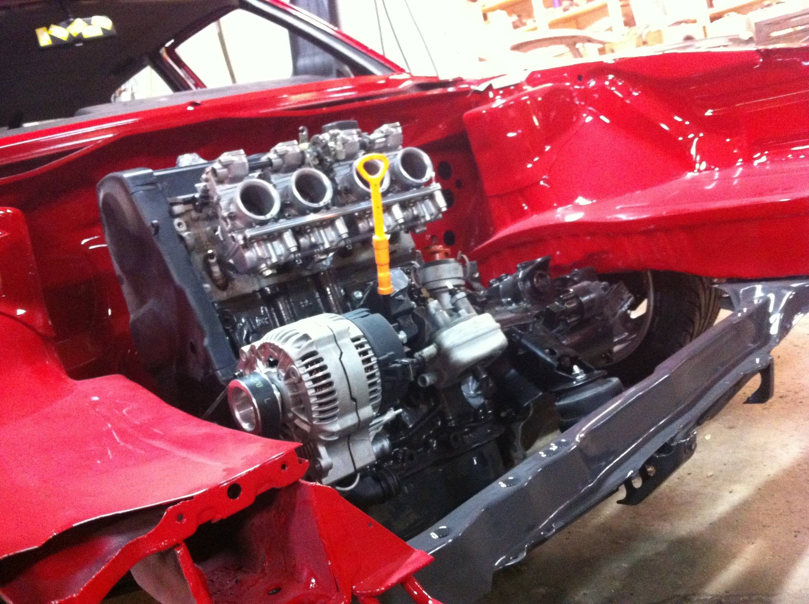

Oh! Mums!
Va hände här?
http://i.imgur.com/EN26jRv.jpg
Jag hör redan insugsljudet , wrrrrooooOOOoaaaRRRRRRRR!
